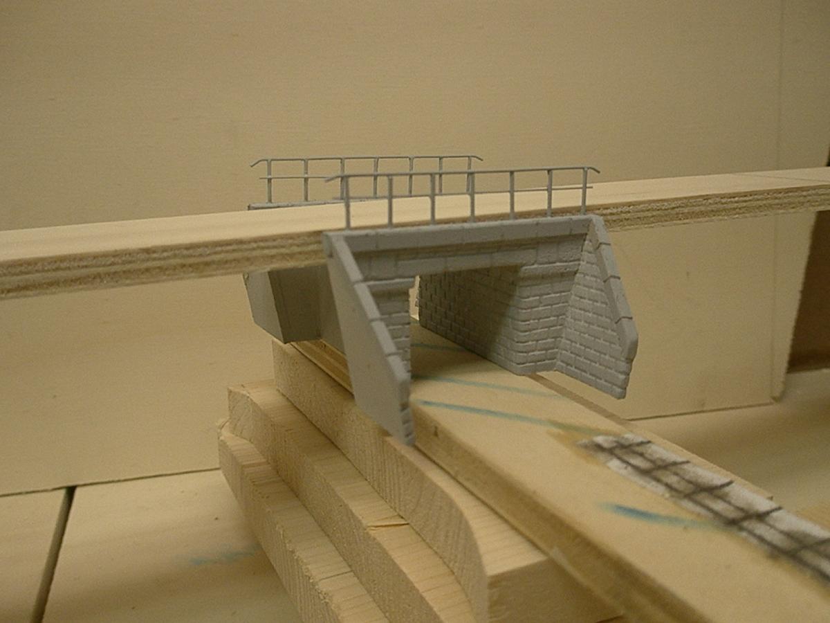

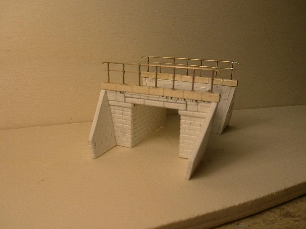

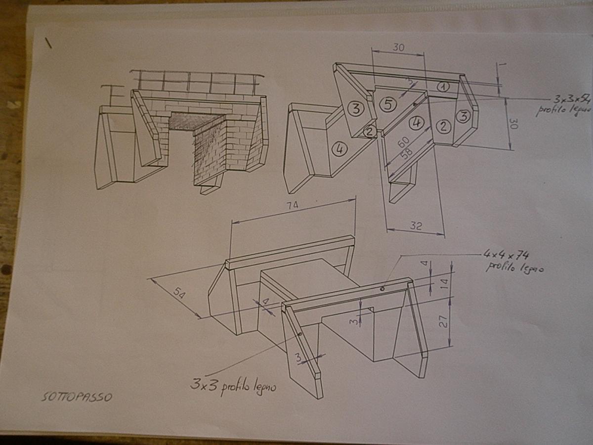

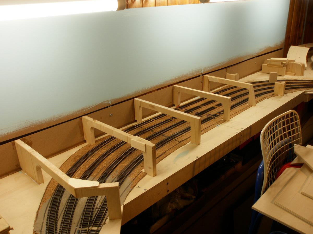

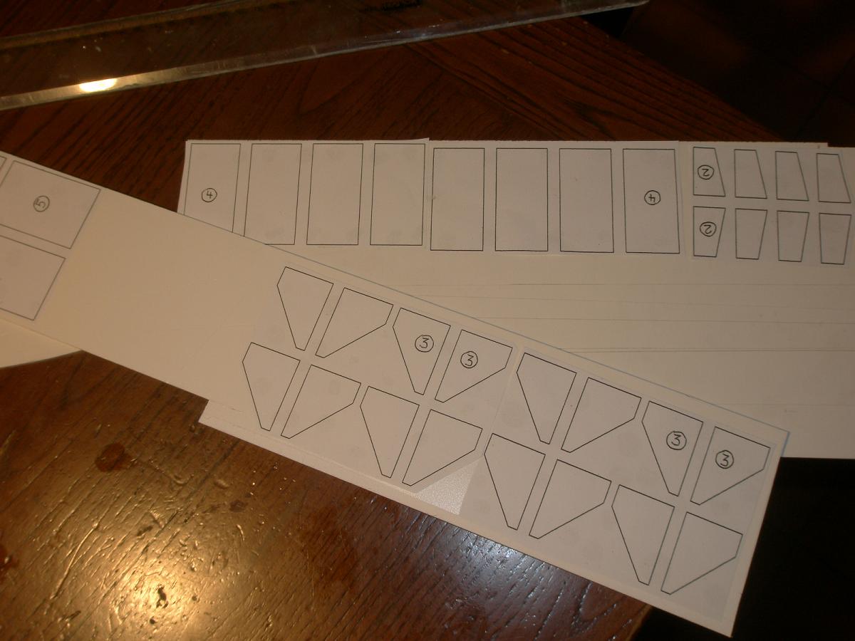

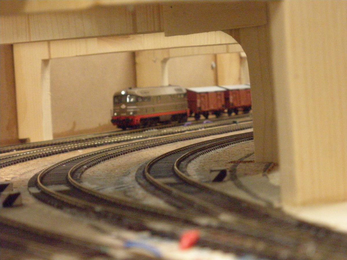

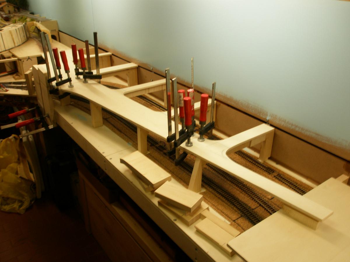

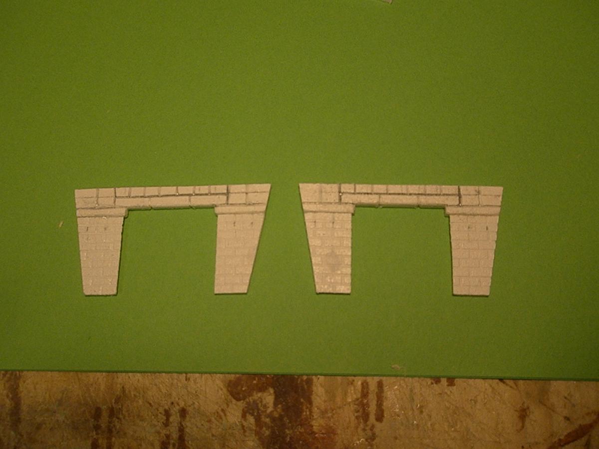

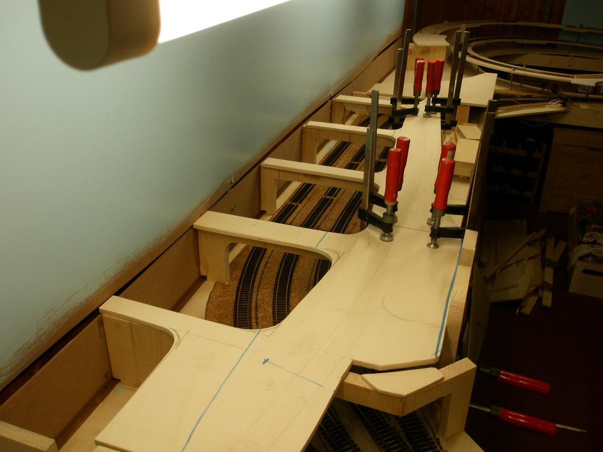

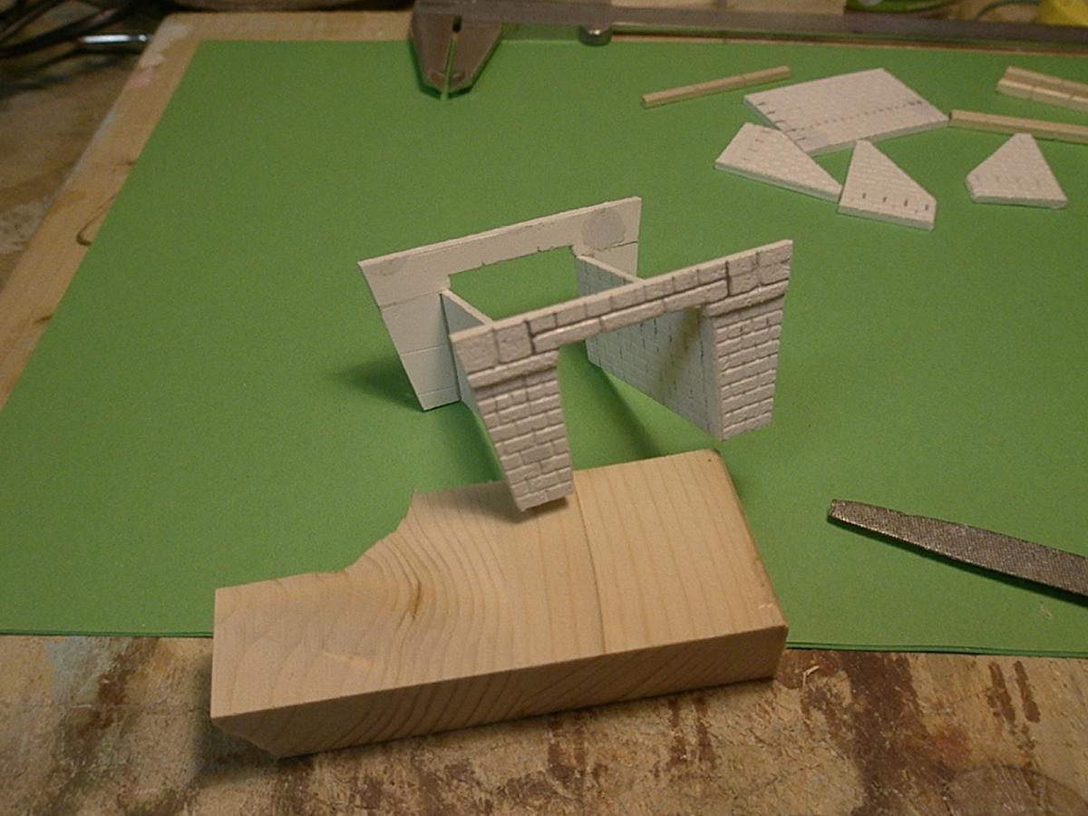

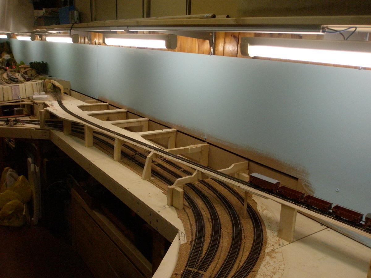

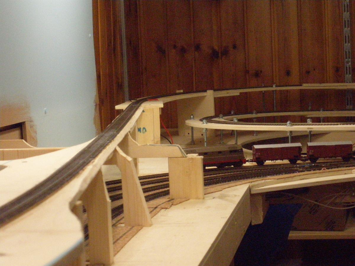

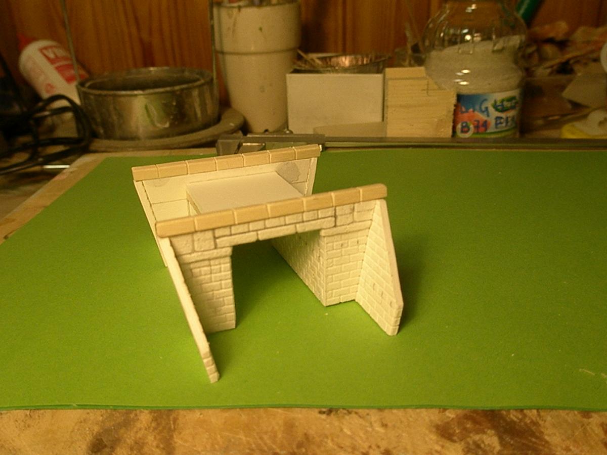

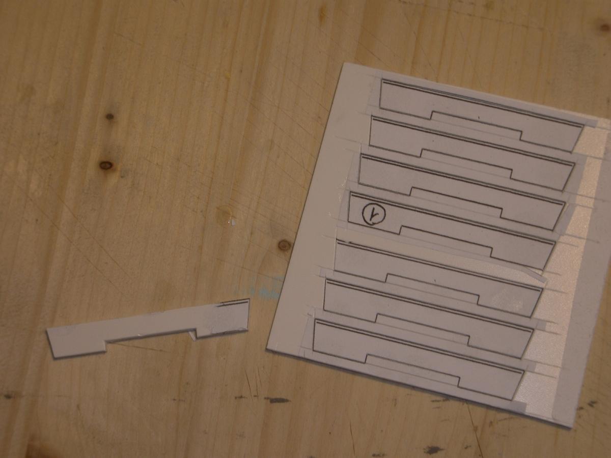

........qualche dettaglio utile per la passerella....
163,22 KB
117,12 KB
89,51 KB
108,92 KB
129,64 KB
107,47 KB
126,47 KB
116,39 KB
145,13 KB
94,78 KB
103,71 KB
Messaggi: 6523
Re: Il plastico "CASTELLO" - di Luciano Lepri
#278 Messaggio da Docdelburg »
Luciano.....ovvero come rendere una piccola opera d'arte anche un semplice sottopasso! Che piacere leggerti.... :wink:

Bellissimo Luciano, il sottopasso è davvero ben fatto.
Come lavori il forex tu, non lo lavora nessuno!
Se hai il pdf con il disegno, inseriscilo pure qui che può far comodo.
Grazie!

vedo che non sono l'unico che sta raccogliendo tutte le foto del plastico di Luciano per avere spunti, imparare trucchi e rosicare. Vorrei sapere come fa a fare quelle file di mattoni tutte uguali :cool:

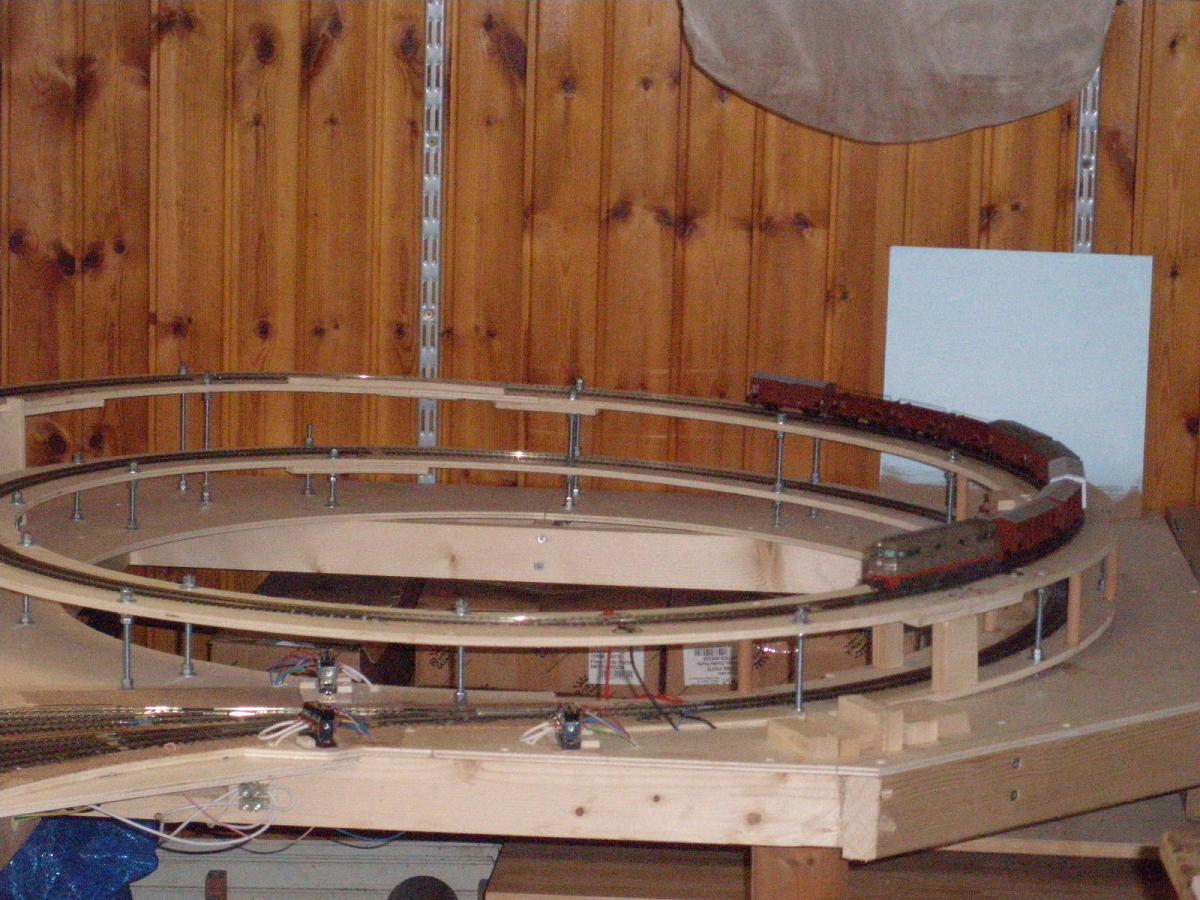

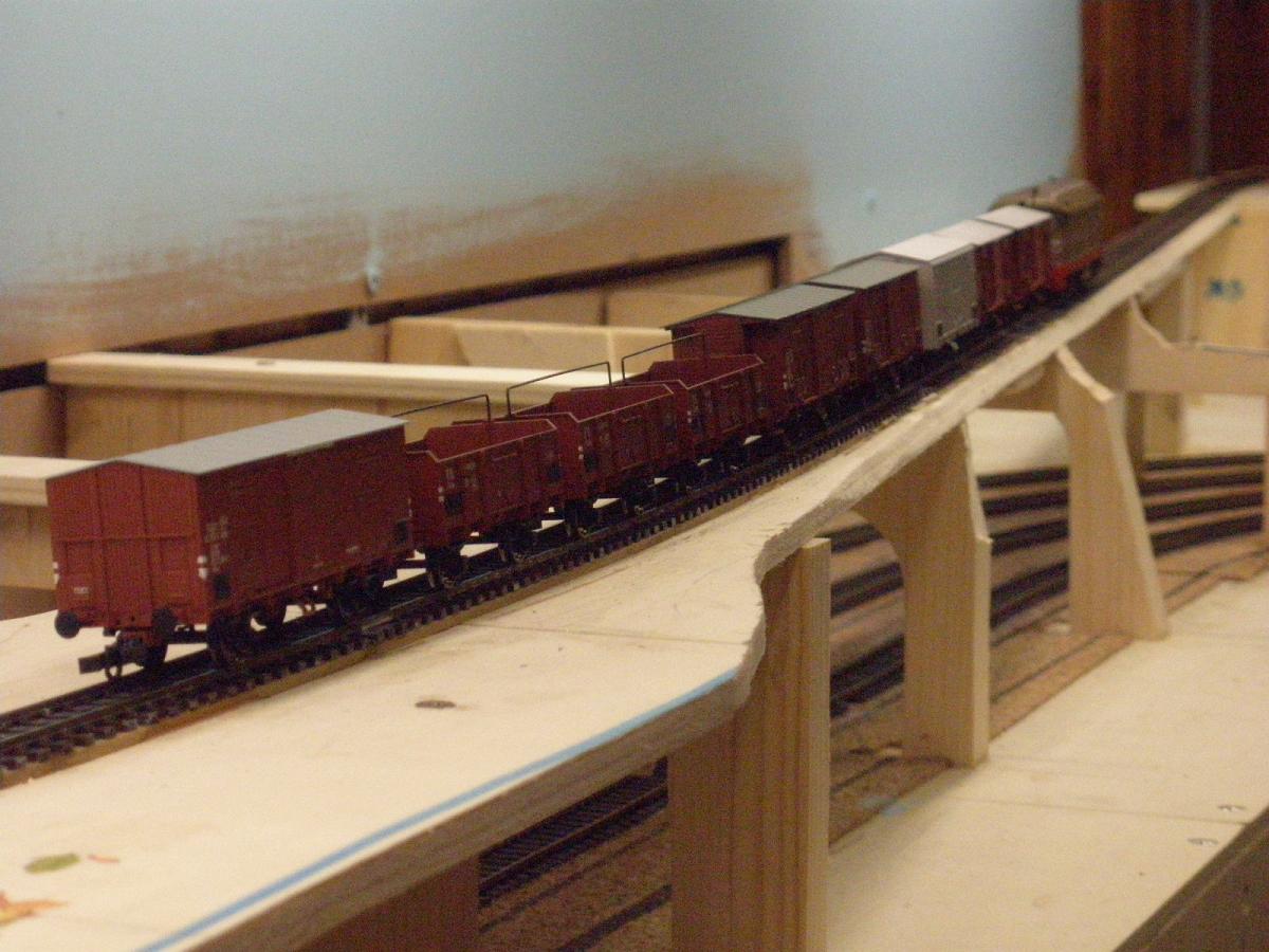

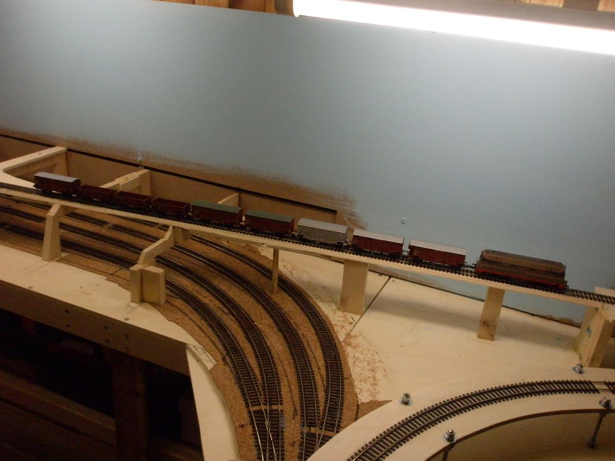

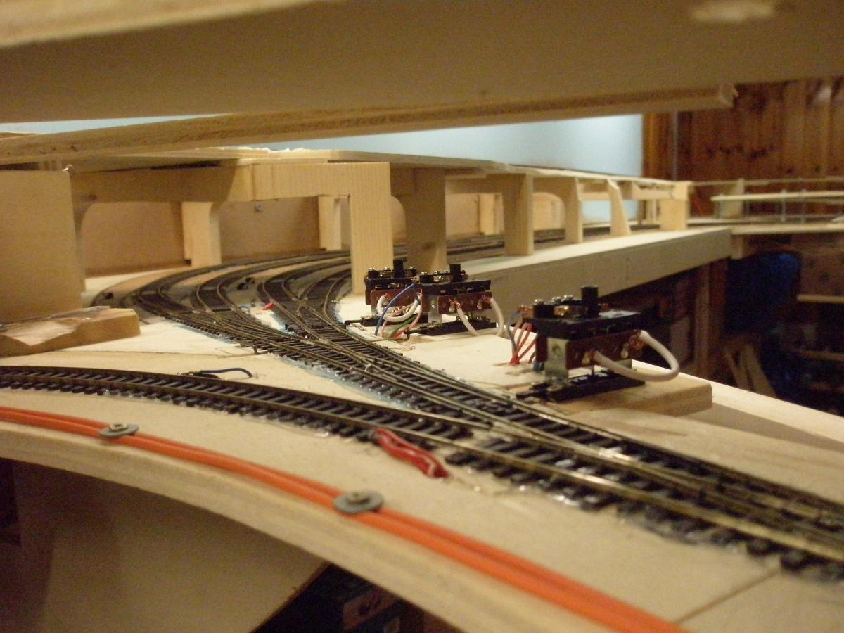

Chiuso anche il nuovo percorso!!!

Solita "mostruosa" precisione, da esempio per tutti... Luciano, i motori degli scambi sono servo? Ancora complimenti ed ammirazione infinita :wink:
