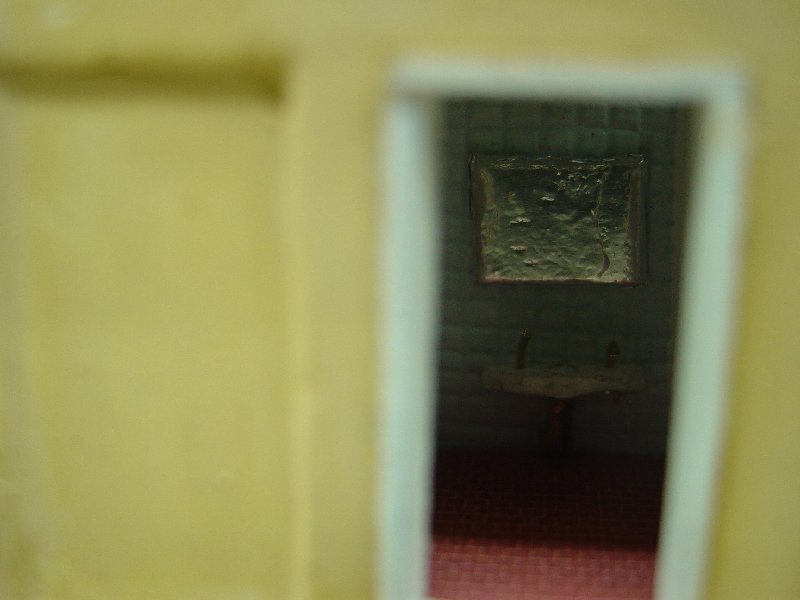

Grazie a tutti! Il magazzino ed i bagni sono in forex da 3mm, 2 ed 1mm, più parti in pofilati plastici e redutex per i tetti in tegole; le porte del magazzino sono in listelli di legno con maniglie in filo ottonato; altri particolari sono in filo di acciaio; i bagni, piastrellati come al vero, hanno lavandino e specchio all'interno, con rubinetti e sifone:

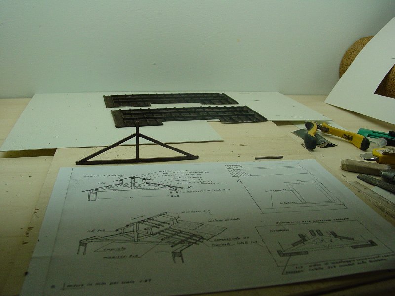

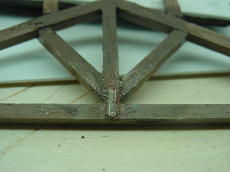

Piccolo aggiornamento: i lavori procedono lentamente perchè, pur essendo un modellista assolutamente alla prime armi, mi sono ammalato di "particulite" e sto perdendo tempo con mille particolari che forse nemmeno si noteranno sul plastico: in sintesi, sto lavorando sugli edifici e mentre armeggiavo con i disegni della rimessa a due stalli, ho pensato: perchè non riprodurre perbenino anche l'interno e la volta del tetto con le capriate? Detto fatto, lavoro semplice per un bravo modellista, un inferno per me, avendo deciso di realizzare anche le placche di giunzione delle travi della capriata:

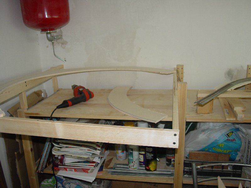

Sto lavorando anche ai due anelli di ritorno, qui il cantiere di quello lato Ovest (Civitavecchia):

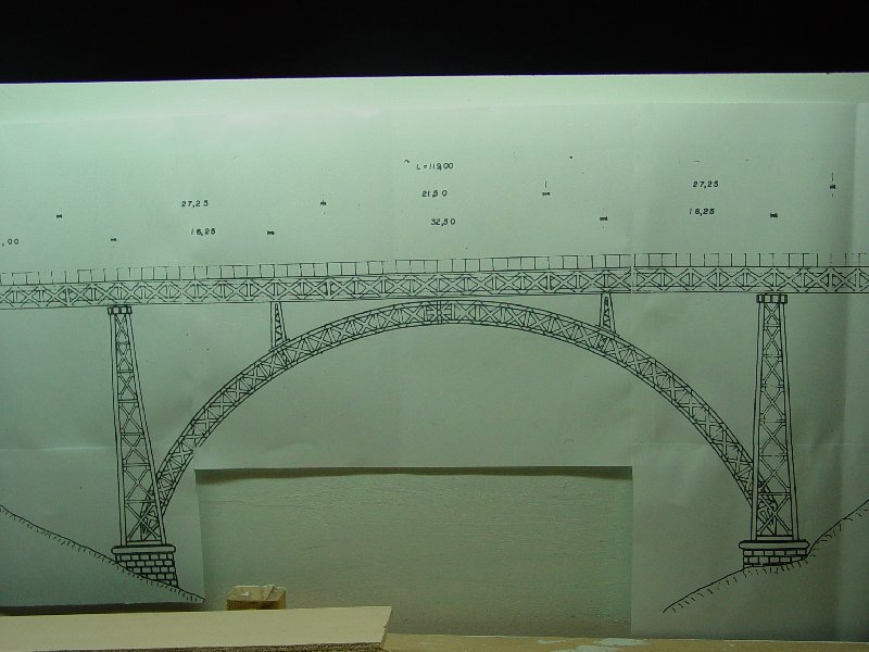

Come se non bastassero le lungaggini, ho dovuto rifare il progetto del ponte perchè avevo sbagliato una quota, e quindi tutto quello fatto finora è da rifare:

Beh i particolari sono comunque molto belli e per come li hai reralizzati direi appaganti.
Complimenti.

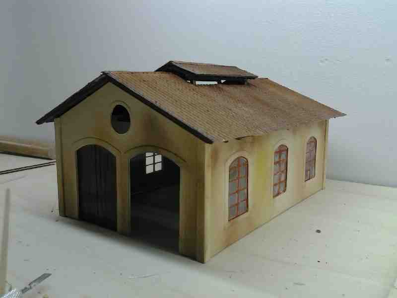

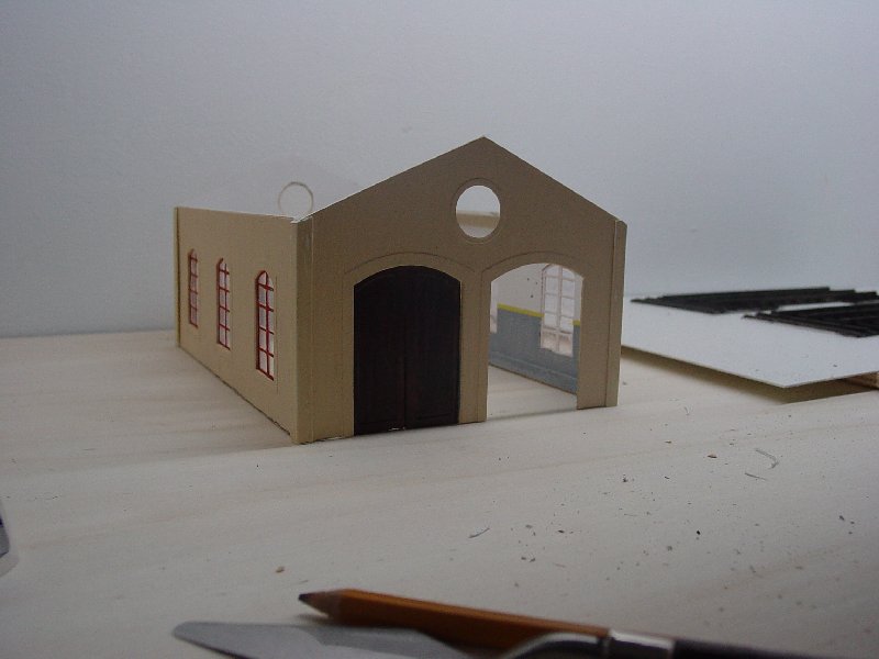

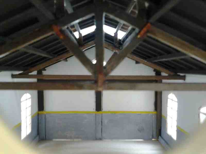

Avanzamento lavori rimessa:

#40 Messaggio da MrMassy86 »
Bellissimo aggiornamento Massimo, continua cosi :cool: Massimiliano :cool:
Re: Plastico Ronciglione
#41 Messaggio da dilan »
Ottimo lavoro! Bella la visione della travatura interna.
Messaggi: 14151
#42 Messaggio da Egidio »
Davvero molto bella !! :cool: :cool: Saluti. Egidio. Saluti. Egidio. :cool:

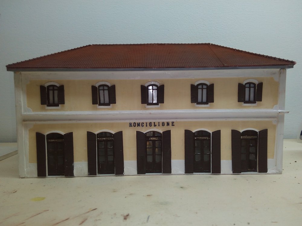

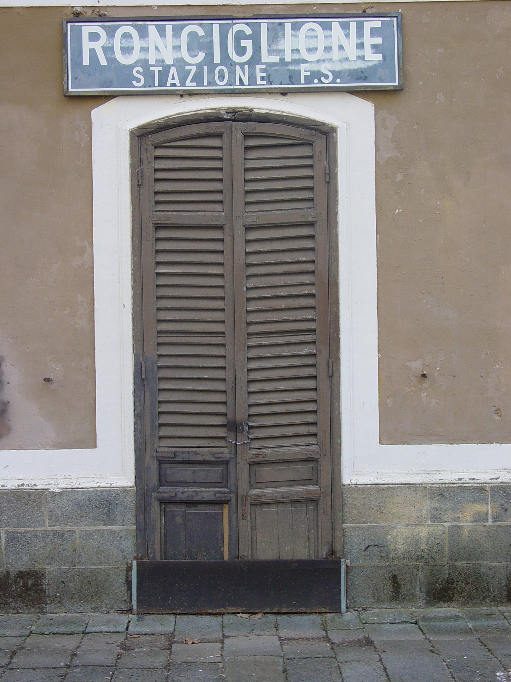

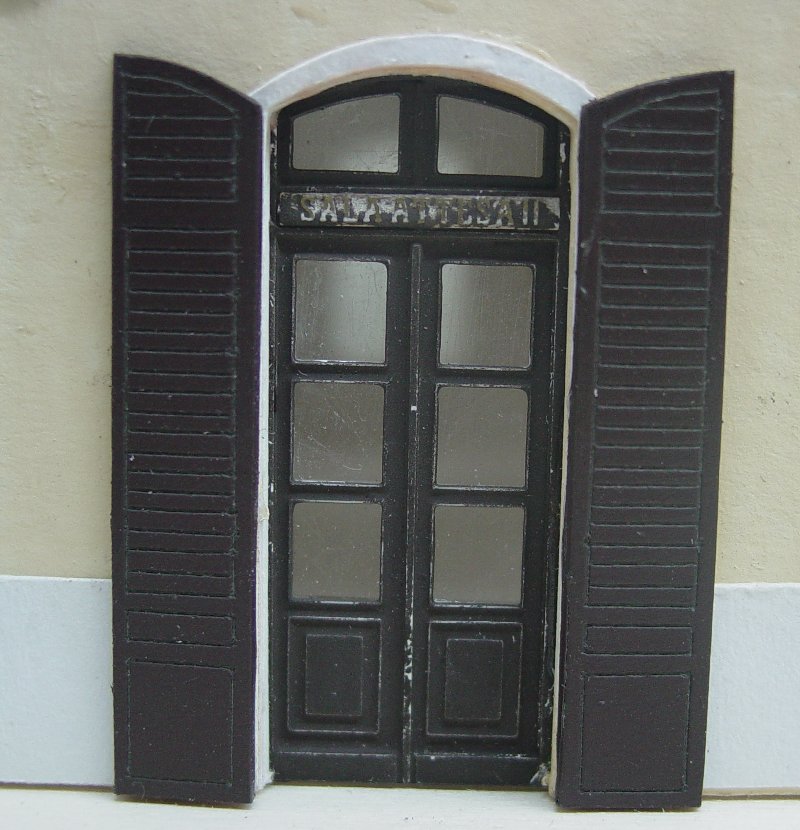

Ciao a tutti, piccolo aggiornamento dei lavori, che procedono molto a rilento: purtroppo, avendo scelto di riprodurre una stazione reale, non posso utilizzare prodotti commerciali di uso generico e mi sto realizzando praticamente tutto! Da ultimo, mentre per gli infissi ho trovato delle lastrine in fotoincisione prodotte da un bravissimo artigiano, le persiane del piano terra le ho dovute disegnare e far tagliare dal mio fido plotter:
quelle reali:
655,26 KB
quelle in scala:
114,56 KB
Possono andare?

#44 Messaggio da MrMassy86 »
Ottime Massimo, molto realistiche :grin: Massimiliano :cool:
Messaggi: 14151
#45 Messaggio da Egidio »
Wooow...... una meraviglia !! Saluti. Egidio. :cool:
