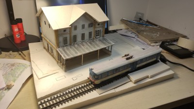

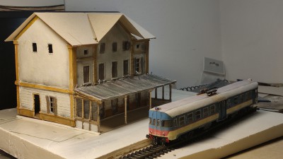

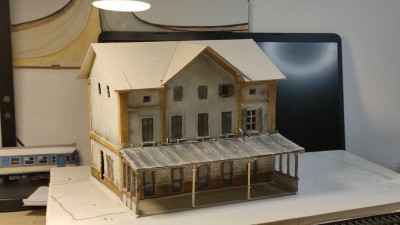

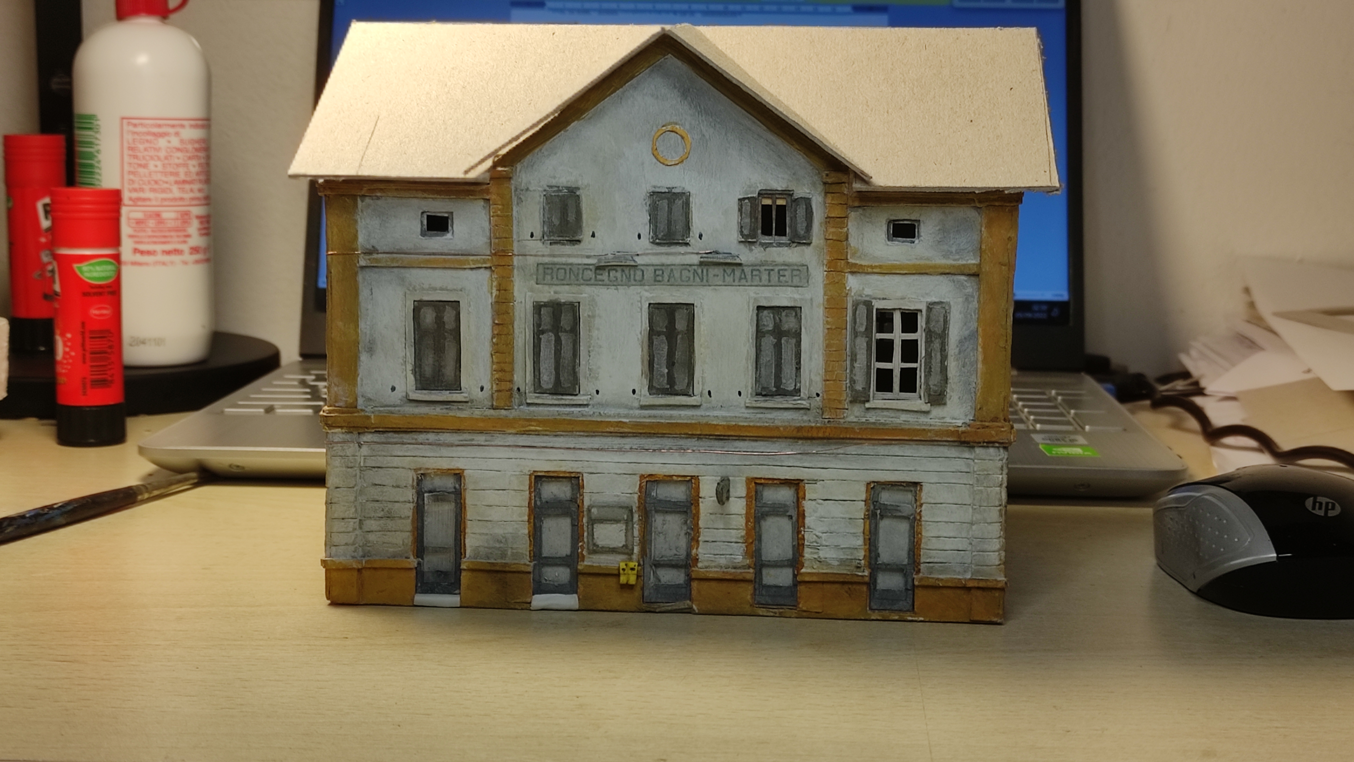

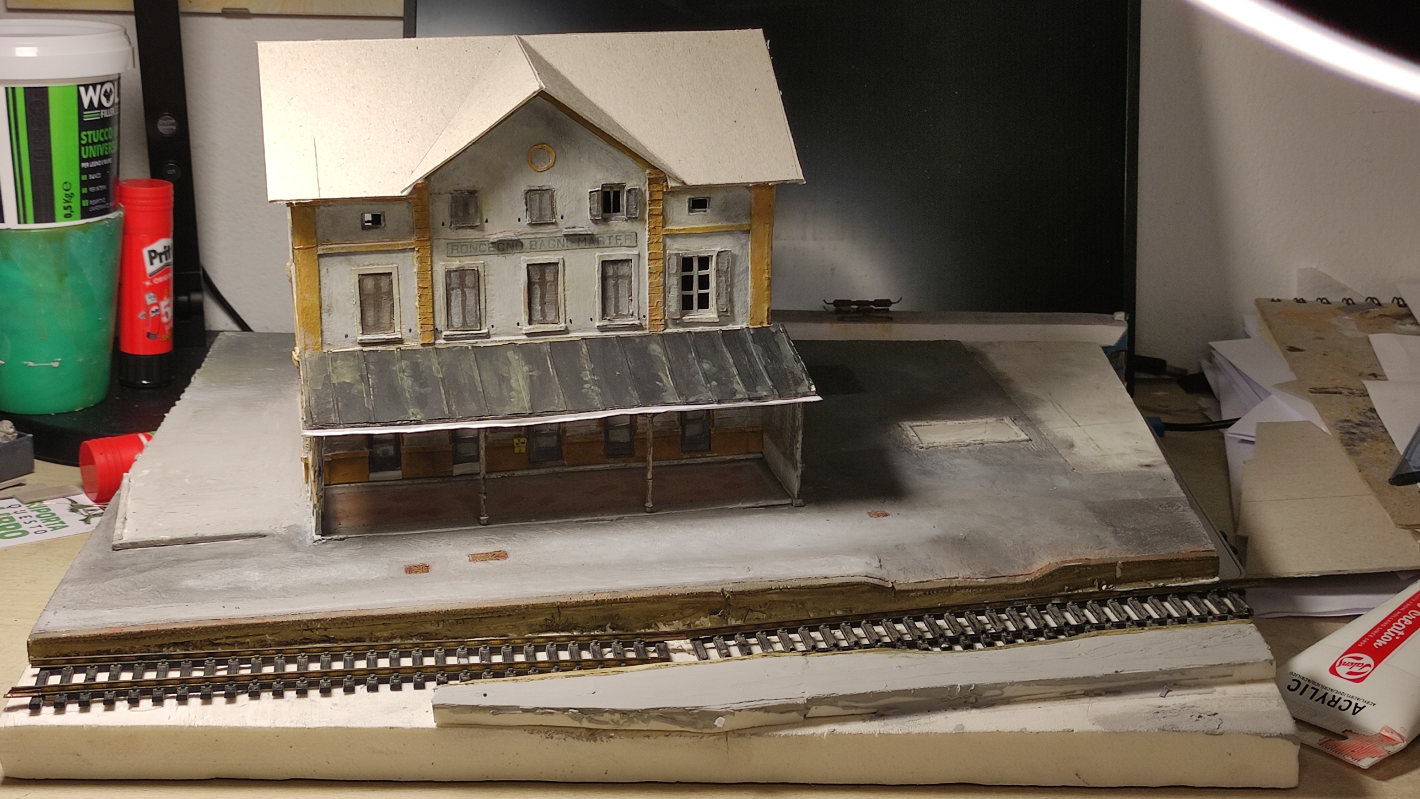

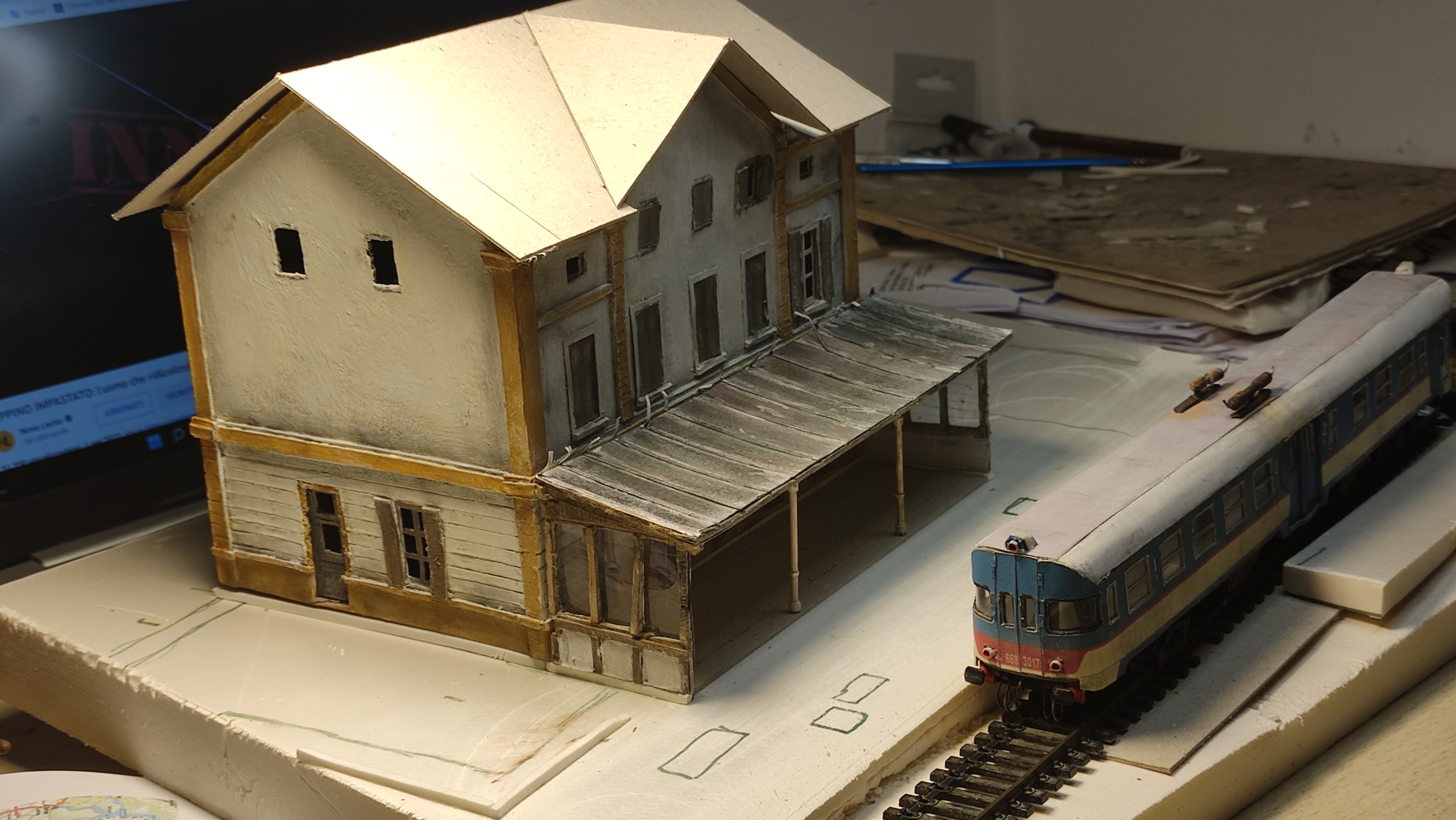

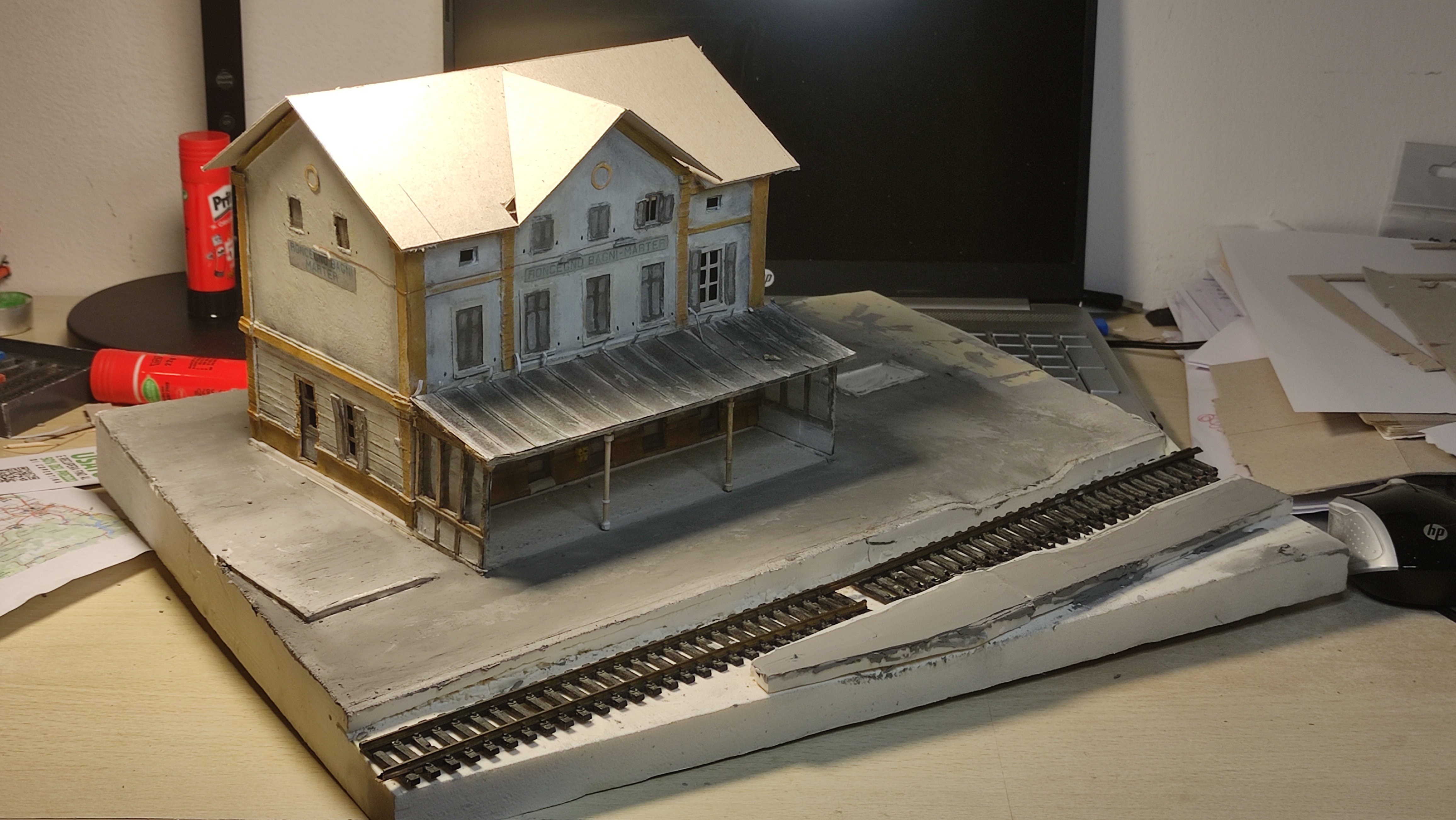

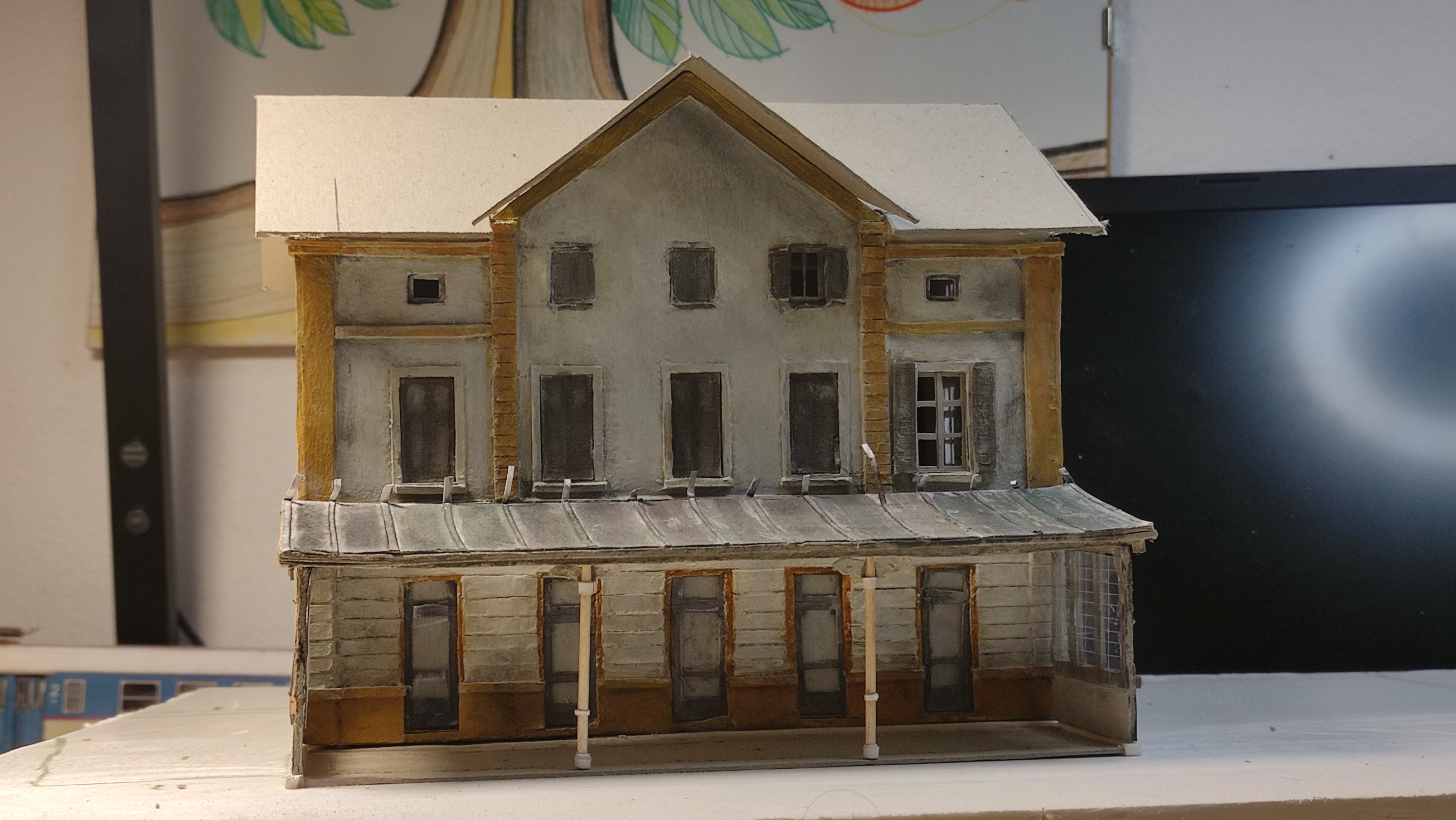

Ieri ho combinato qualcosina ma ho fatto davvero poche foto.
Ho scelto la posizione finale del fabbricato viaggiatori (secondo vostre indicazioni avanzato di 1 cm) e ho posizionato un profilo da 2mm di polistirene che simula l'alzata che corre lungo tutto il profilo dell'edificio e della tettoia anteriore. Sotto di questa ho anche preparato la pavimentazione e le colonnine con dei semplici fregi.
Come ultima cosa ho finalmente preparato la struttura del tetto a due falde + abbaino, sempre di cartone, che dovrò poi ricoprire di tegole (non so ancora in che modo).
Come sempre, è tutto solo appoggiato, dunque sono possibili eventuali pezzi storti... In più il tetto della tettoia è ancora da terminare, per cui ci sono quelle nervature "volanti".
A presto con i prossimi passi in avanti!

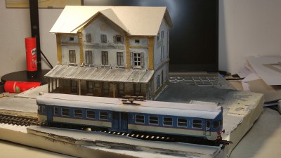

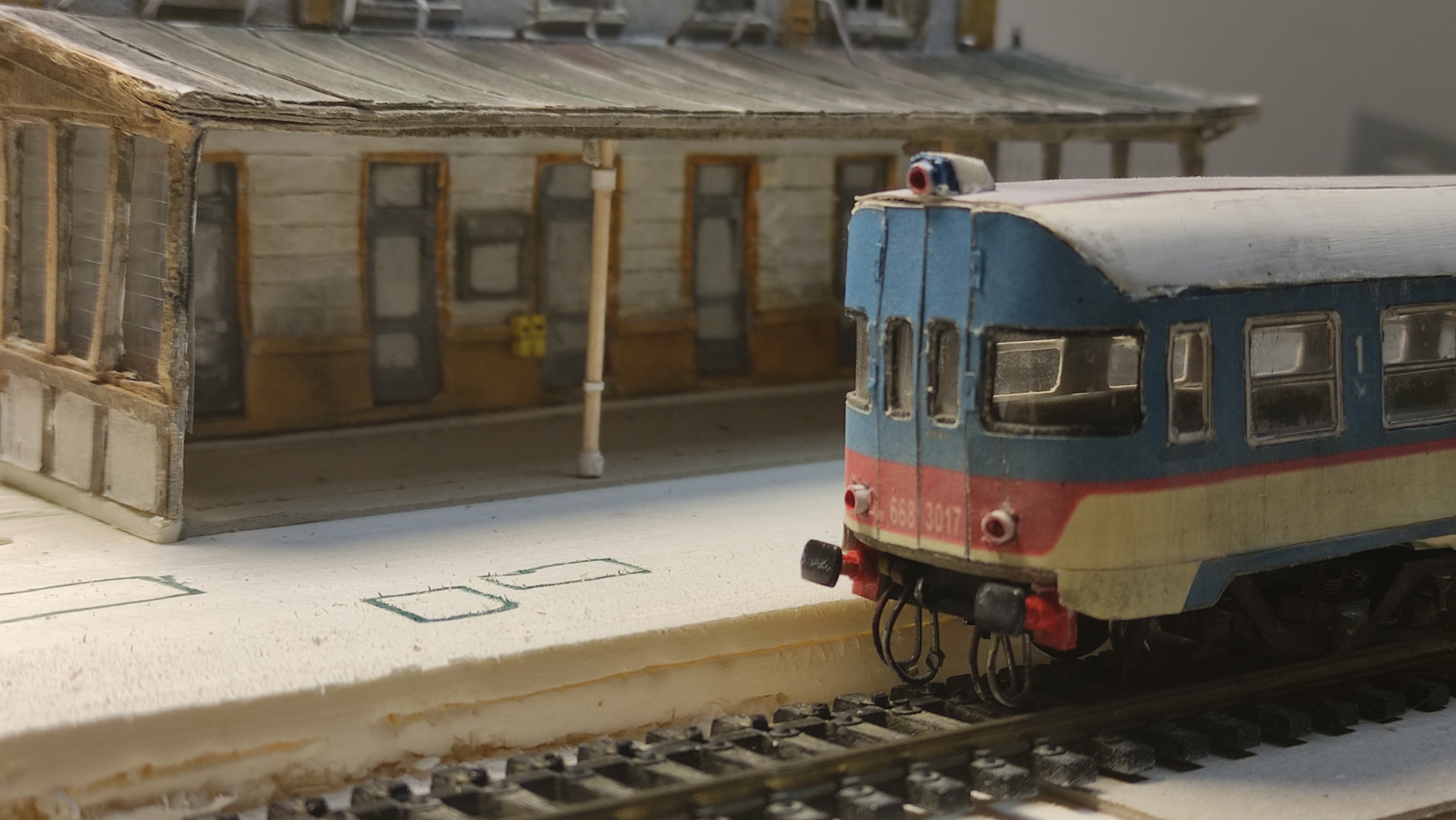

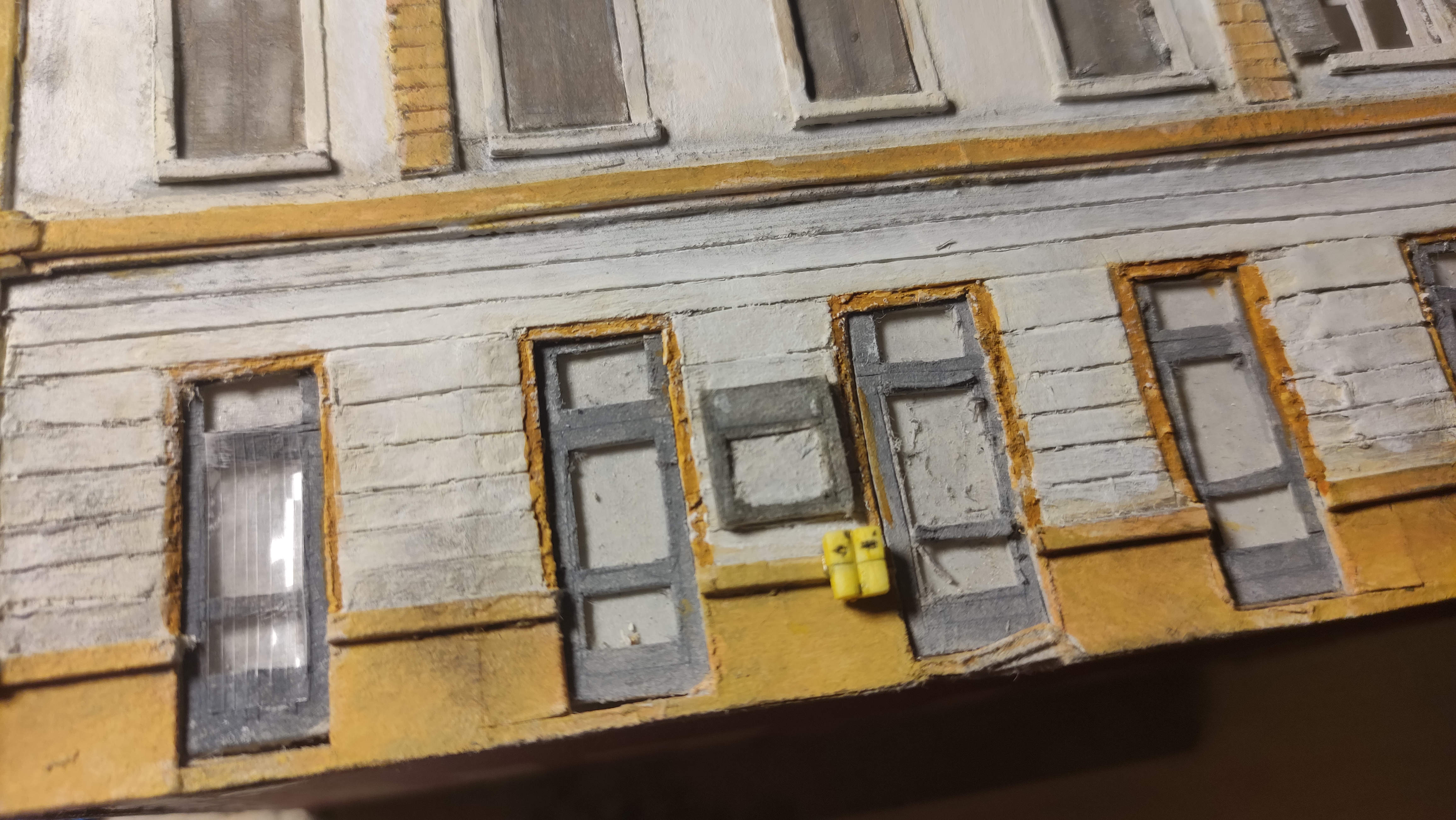

La stazione è lungi da essere finita, ma ieri sera non avevo voglia di fare grandi cose: ho costruito qualche porta, ho fatto qualche prova di layout sulla base (righe a pennarello), posato il cordolo di una aiuola e...
Ho iniziato con i cazzilli :lol: ovvero due obliteratrici e una bacheca degli orari, ancora molto migliorabili (come del resto le porte, ora solo appoggiate con un po' di scotch).

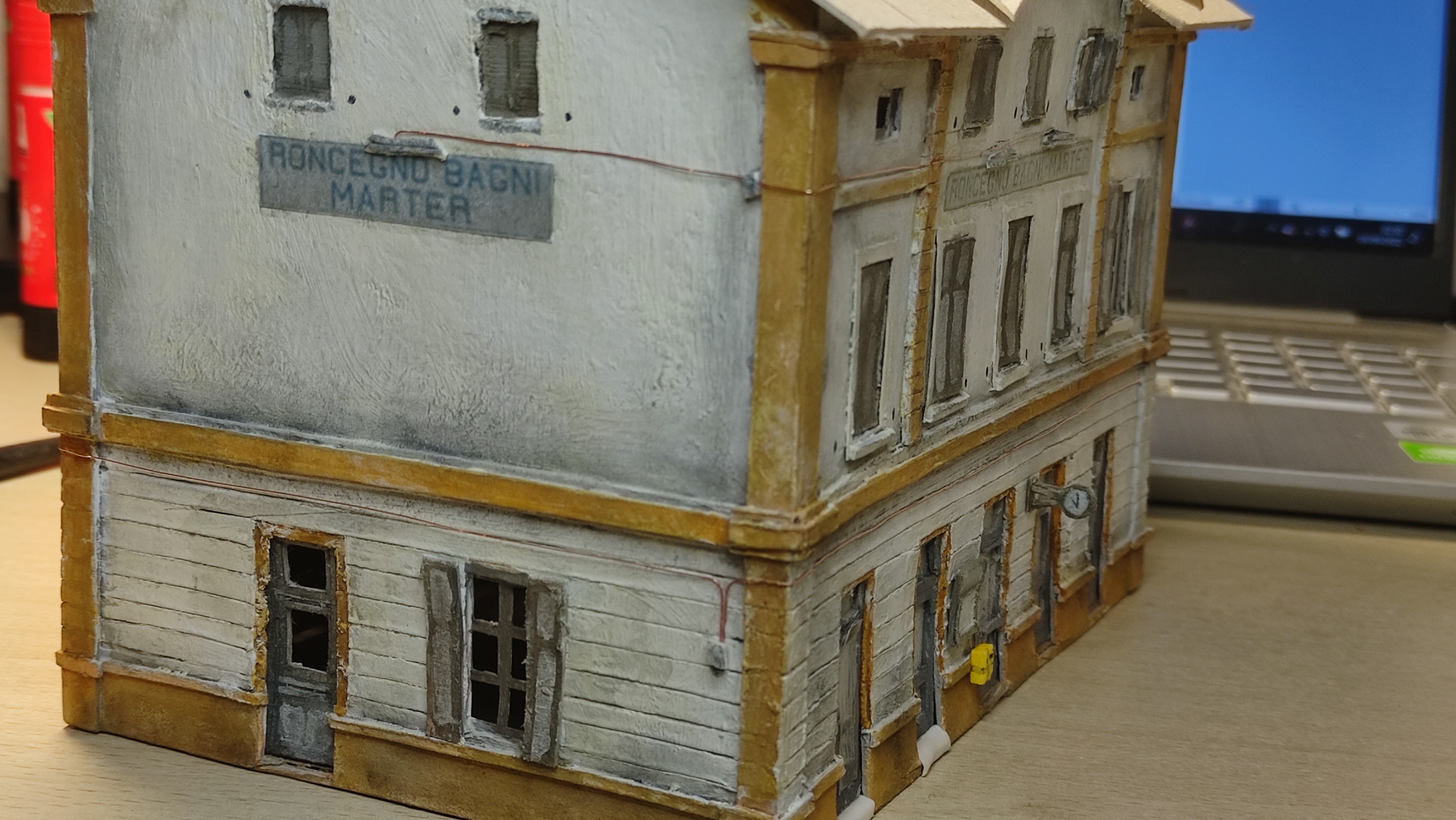

Avendo poco tempo, i lavori si riducono a piccole sessioni di particolari... Trovateli :D
A parte gli scherzi: orologio, canaline elettriche e neon, insegne di stazione (queste non mi convincono molto e forse le rifaccio...) e poco altro.

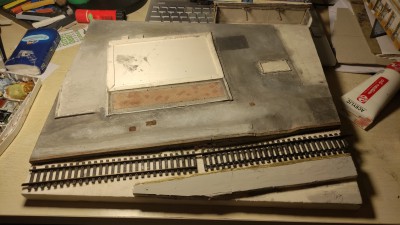

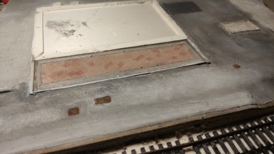

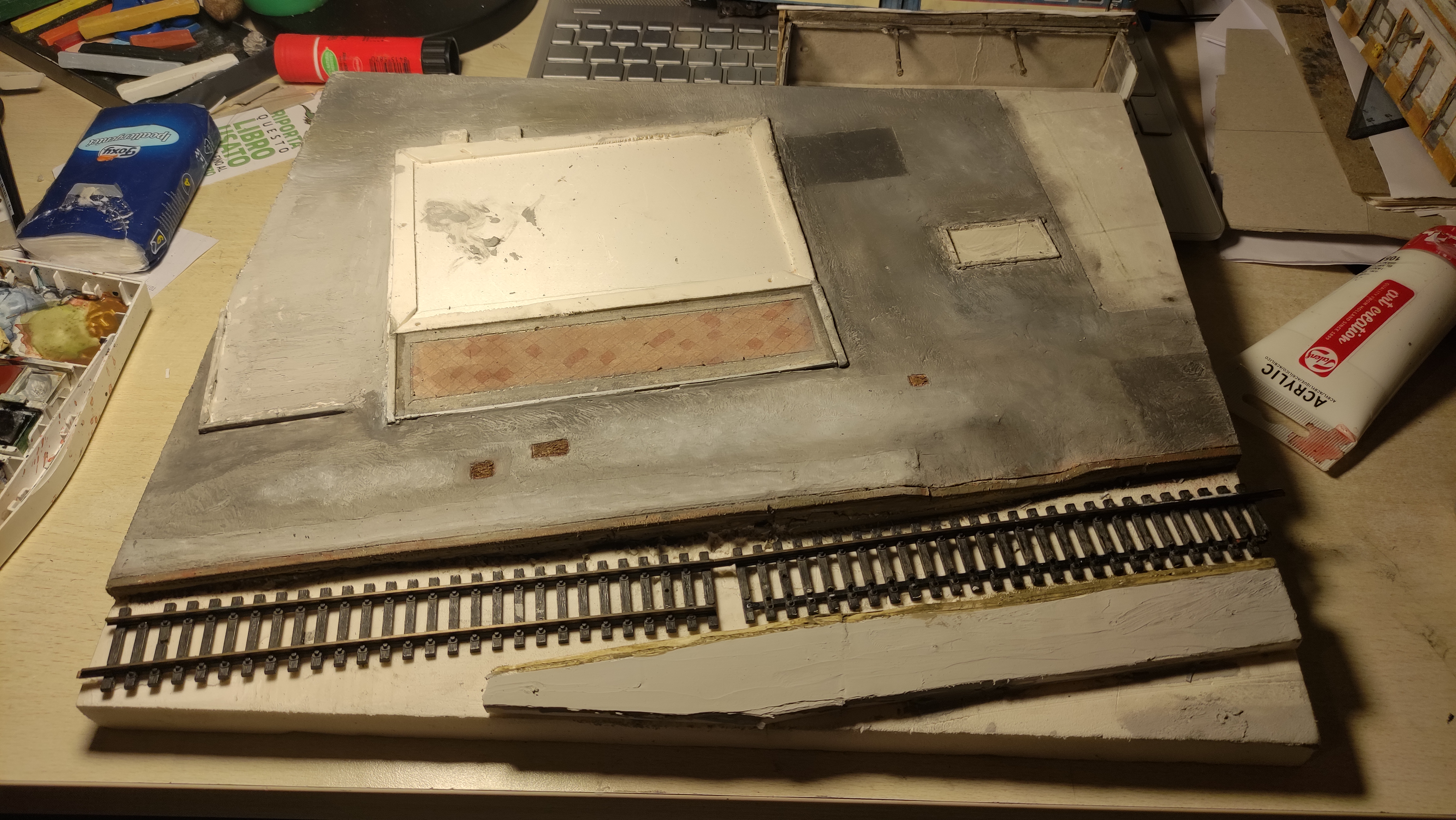

Ieri ho dato un primo strato di asfalto alla base. È stucco pronto colorato con colori acrilici e testurizzato con un pennello quando già un po' secco. Poi naturalmente la colorazione andrà aggiustata!
A presto

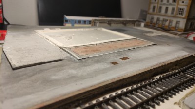

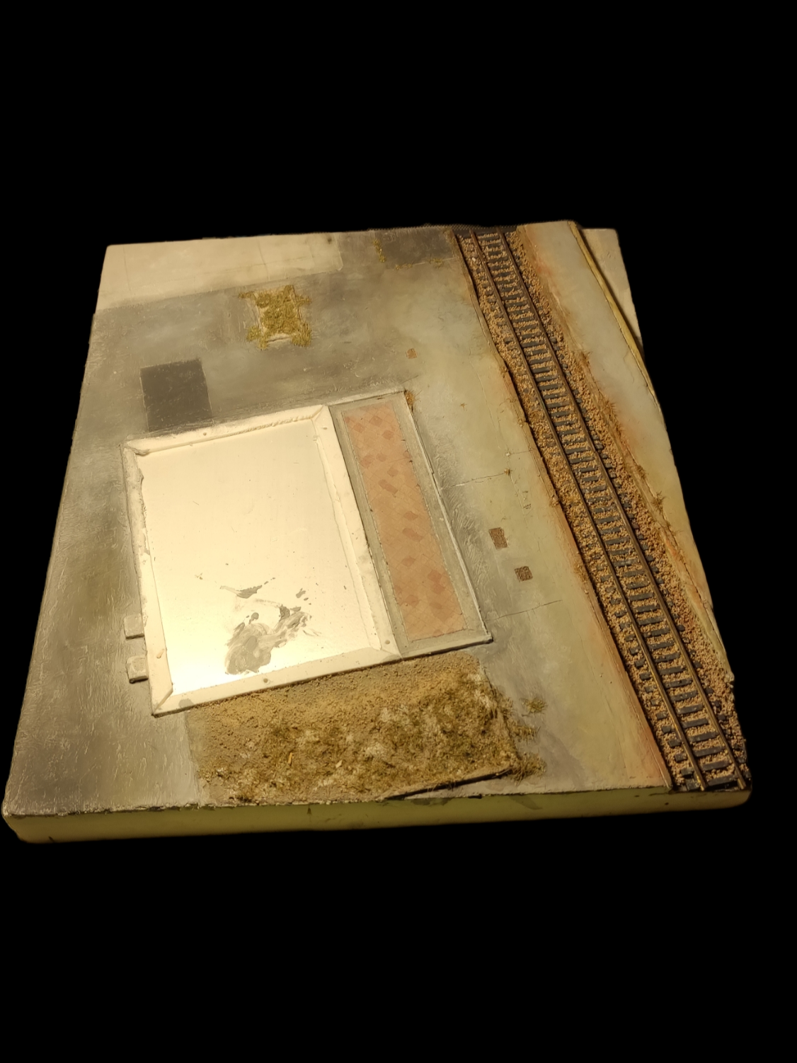

Ieri ho iniziato la colorazione dell'asfalto con gessetti e colori vari (i tombini sono solo abbozzati e devo assolutamente sistemarli). Ho dato colore anche al pavimento e al tetto della tettoia anteriore e ho iniziato a pensare alla grondaia (sì, è tutta storta e va sistemata, lo so :( )...
La parte dei binari e della banchina non l'ho ancora toccata, e sarà il prossimo lavoro. Poi resterà il tetto della stazione, che devo decidere come fare: foglio di tegole commerciale o soluzione fai da te... Vedrò!

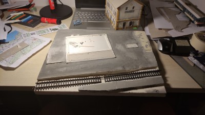

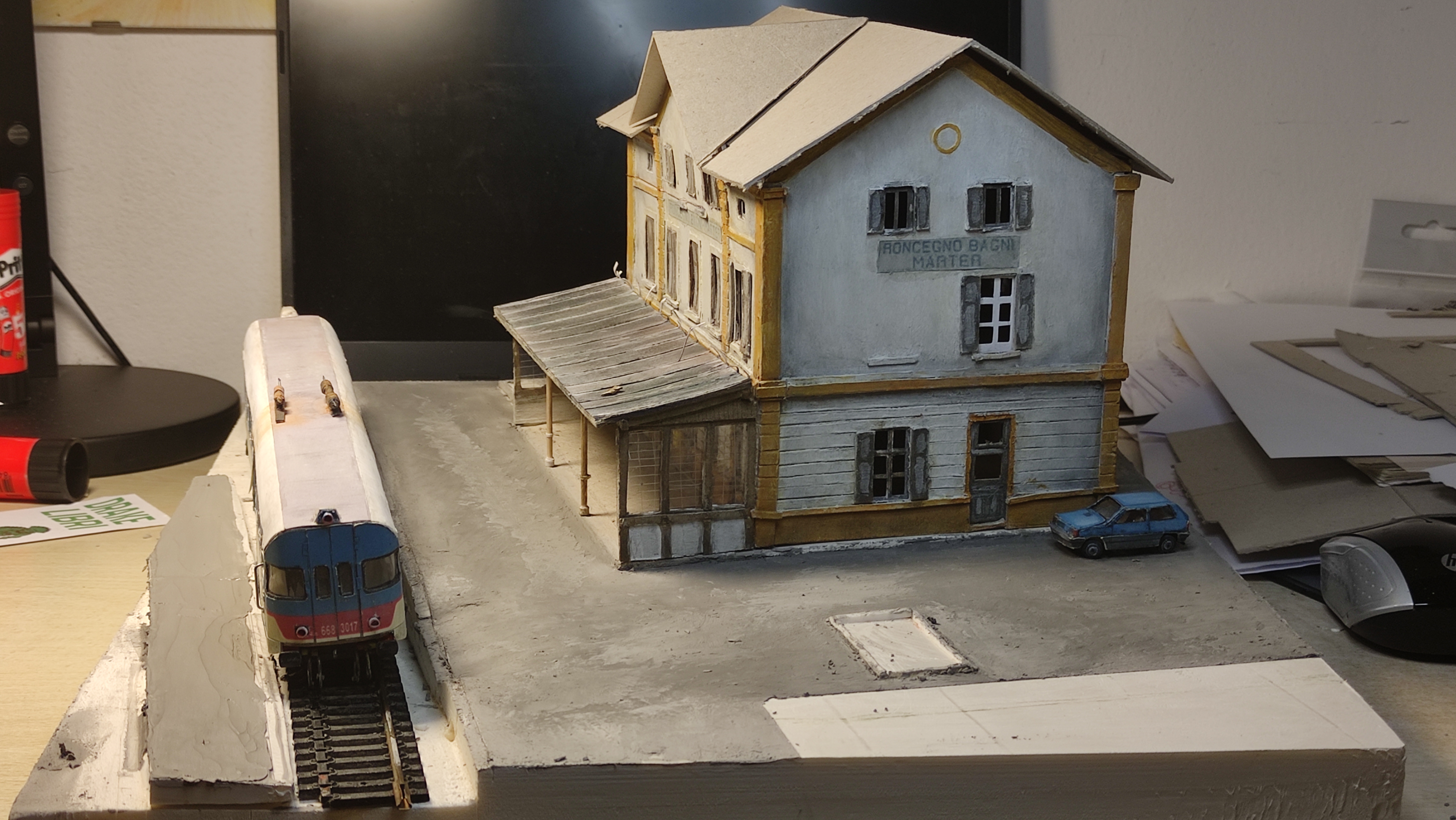

Allora, ieri sera non ho fatto quasi nulla, se non sistemare un po' la banchina, che vedete a sinistra della ALn nelle foto, con lo scotch a tenere fermi i pezzi che si stanno incollando.
Poi mi sono lasciato prendere la mano e ho provato, su un angolo del diorama, a mettere qualche ciuffetto d'erba nelle crepe dell'asfalto e della banchina, come dal vero, e nella piccola aiuola che ho voluto rappresentare come incolta. Prossimi lavori: finire la banchina, preparare binari e massicciata.
A presto!

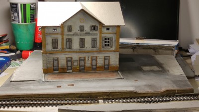

ciao Giacomo,
lavoro eccezionale, ma ora le cose che devi maggiormente curare sono le "imbarcature" naturali della carta, dalle foto si notano l'avvallamento della tettoia della pensilina e la facciata centrale della stazione.
Non ricordo quale tecnica utilizzi per l?invecchiamento dei fabbricati (acquarello?), se così fosse l'umido dell'acquarello durante l'asciugatura potrebbe tendere a deformare la base di carta/cartoncino, oltre a rischiare di indebolire l'incollatura; dovresti provare con i gessetti, polverizzati e spennellati a secco [253]
Giacomo Rinaldo
Messaggi: 316
Città: Trento
Re: ALn 668 1200 autocostruzione carta/cartoncino (Diorama Valsugana)
#145 Messaggio da Giacomo Rinaldo »
Ciao Diego, ti ringrazio e hai perfettamente ragione riguardo le imbarcature... Purtroppo sono dovute non tanto all'invecchiamento, quanto all'intonacatura con gesso abbastanza liquido. Sto provando a raddrizzare il possibile con dei rinforzi interni di legno.
Quanto ai gessetti per invecchiare, è un suggerimento ottimo e li uso già: tutto l'asfalto è fatto così.
Grazie ancora!

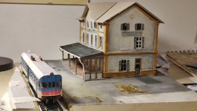

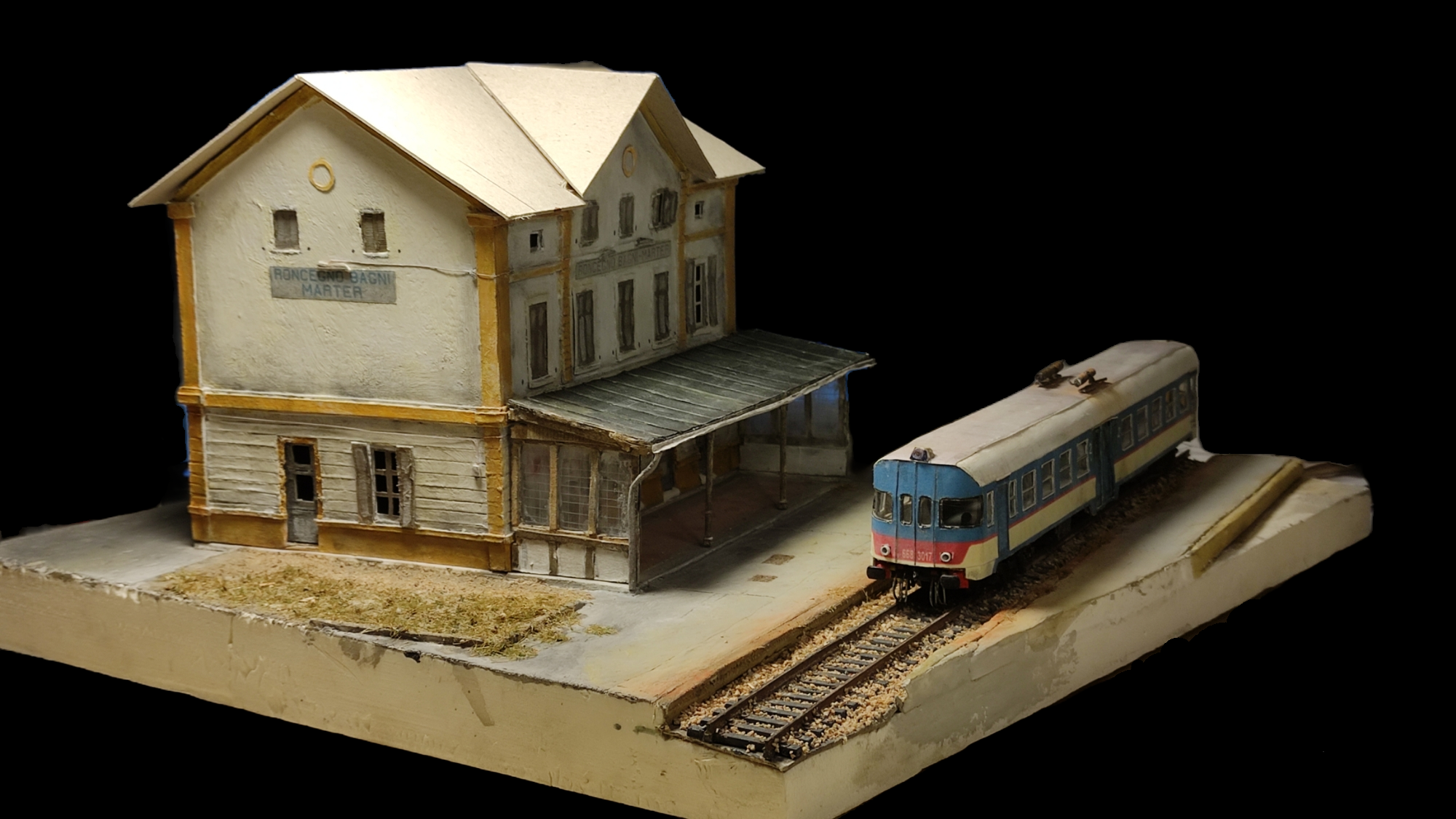

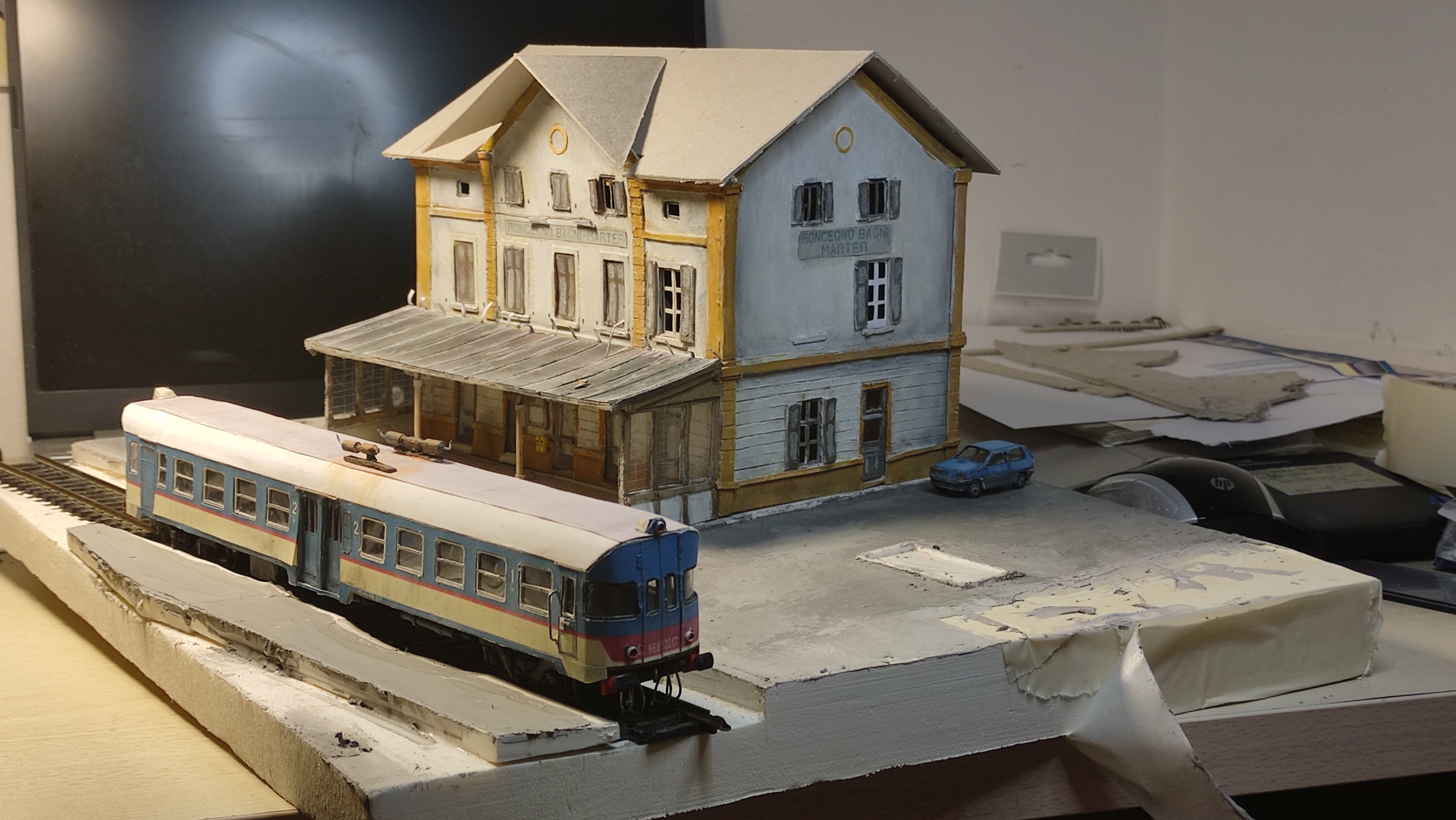

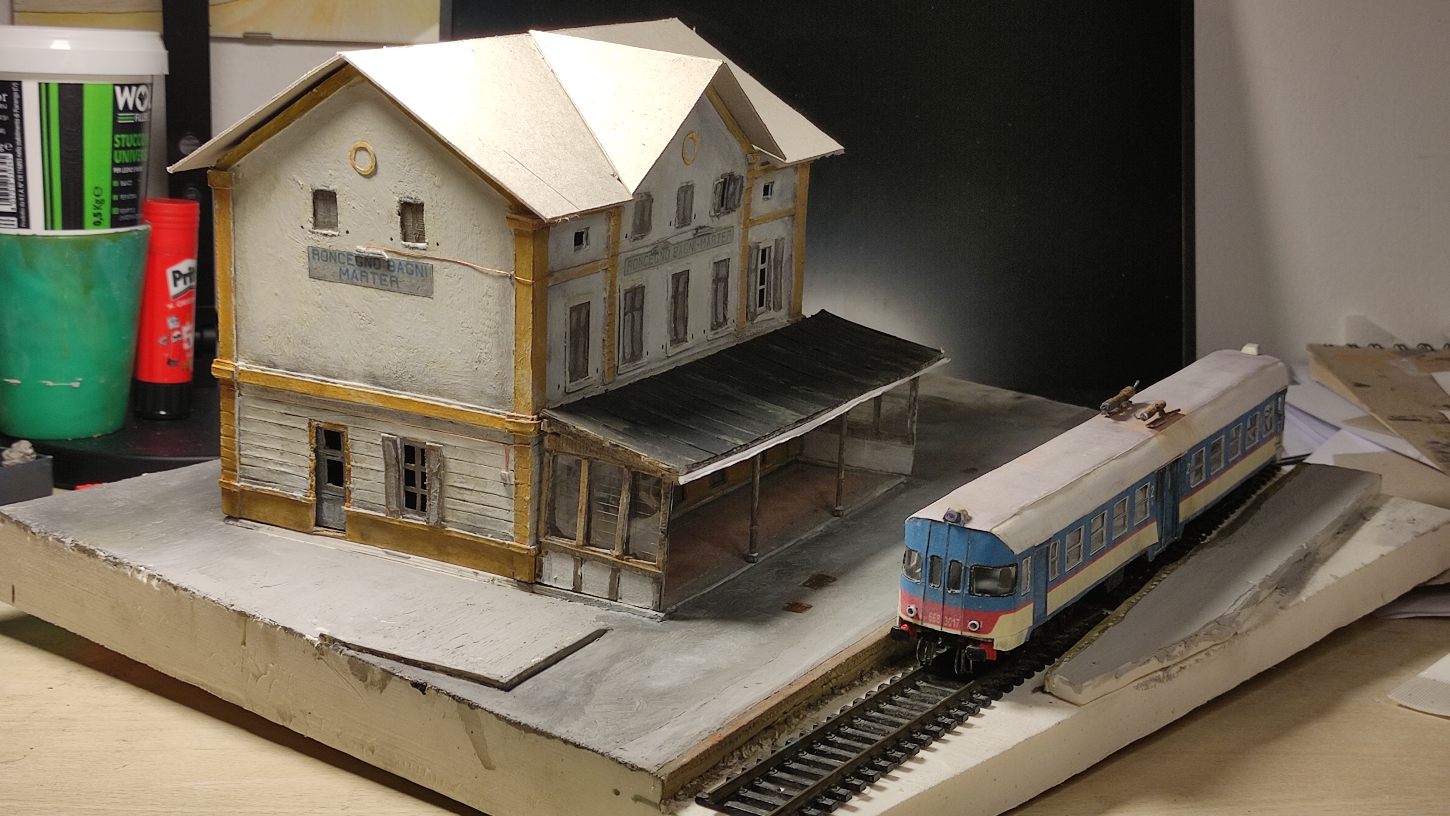

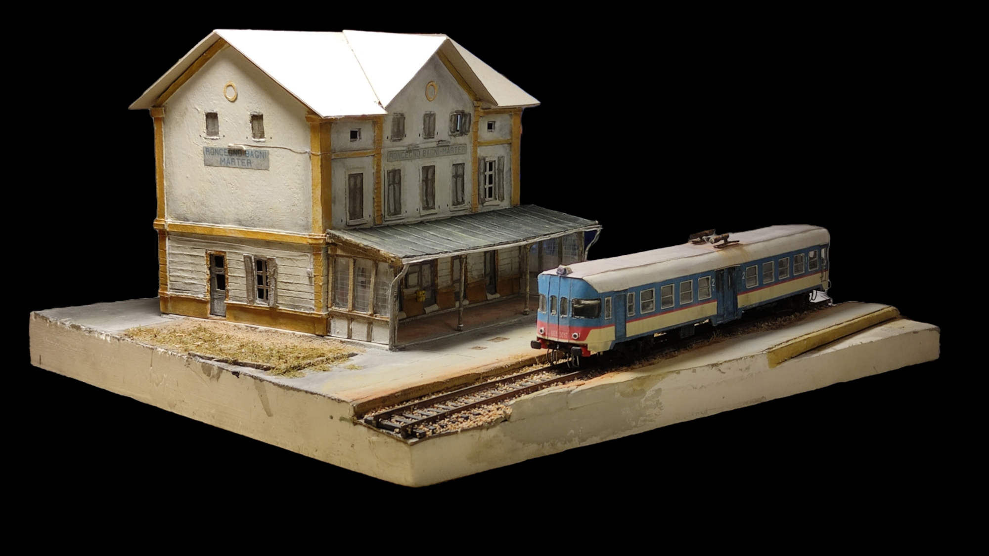

Dunque, ieri ho fatto l'ultimo esame della sessione, ed è andato molto bene. Archiviata la soddisfazione di letteratura latina, ora ho qualche giorno di stacco, in cui conto di dedicarmi un po' di più anche al modellismo...

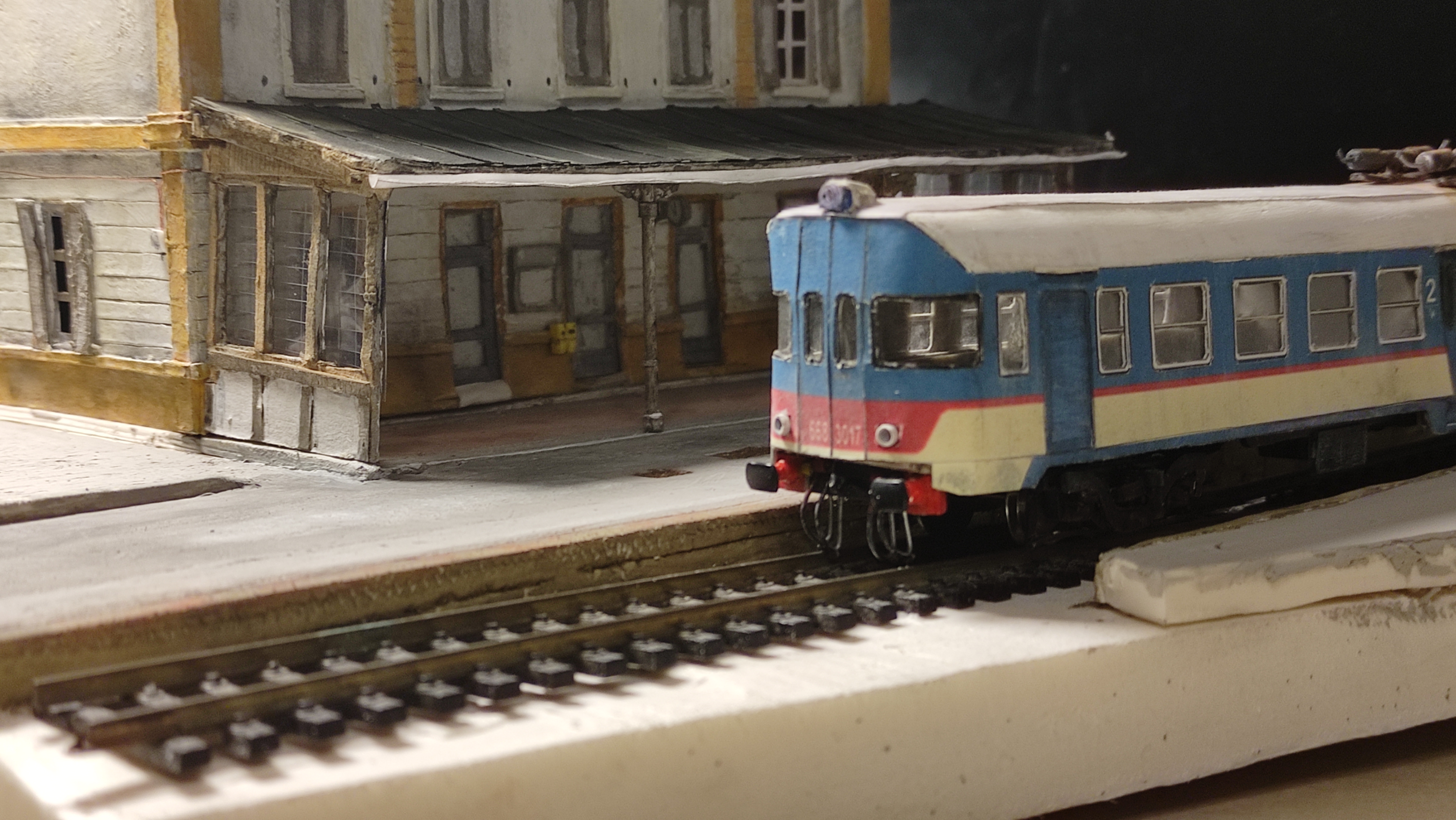

...ed ecco che ieri sera sono andato un po' avanti con il dioramino.

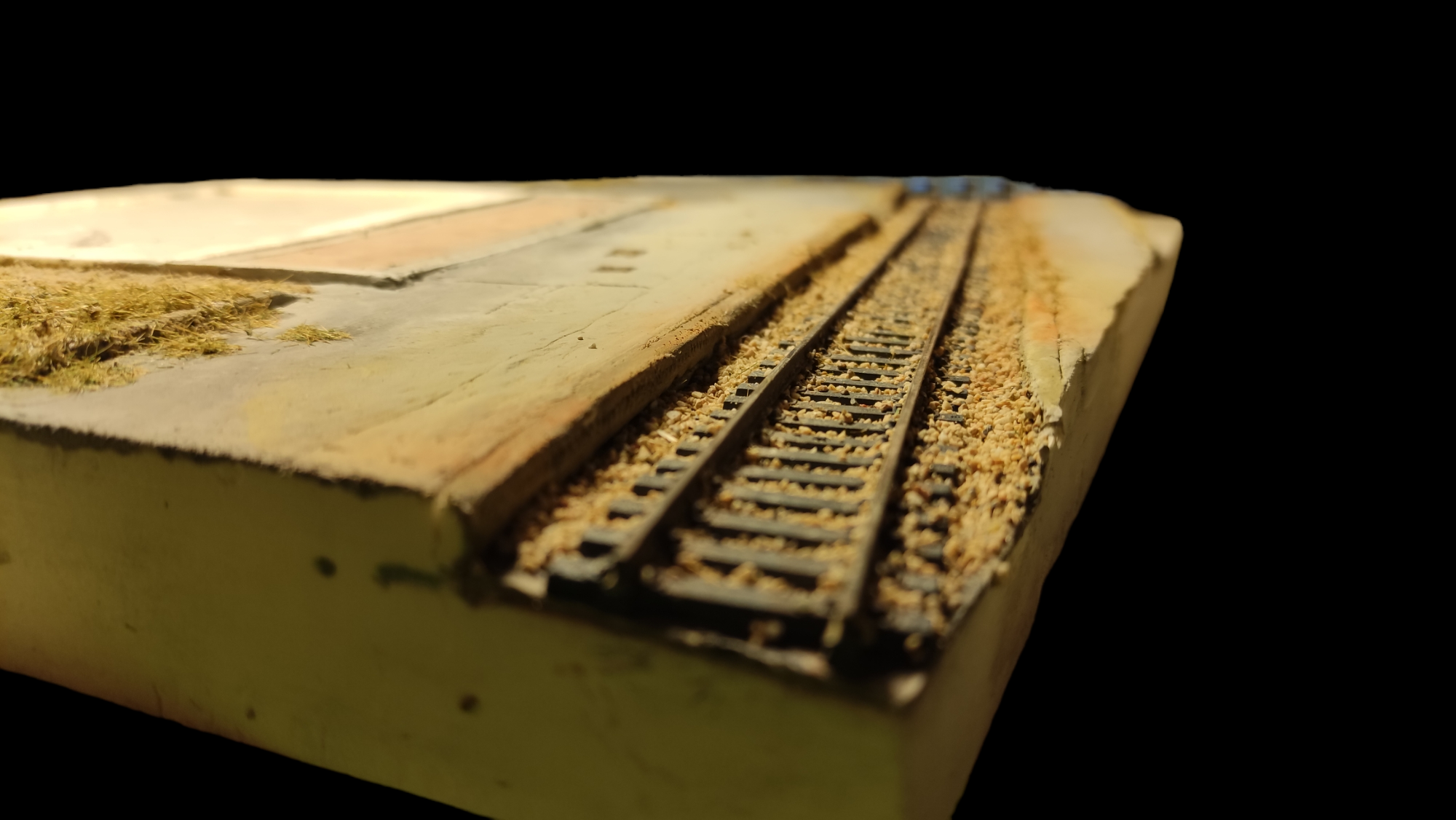

Ho posato finalmente il binario, simulando le traversine in cemento (cioè limando le venature più vistose di quelle in legno e dipingendole in grigio scuro). Ho aggiunto e incollato la massicciata uguale al diorama precedente, ovvero autoprodotta setacciando con diversi colini la ghiaia del mio piazzale.
Ho aggiunto un po' di ulteriore vegetazione qua e là, e ho sistemato l'invecchiamento dell'asfalto a gessetti, ancora comunque da terminare (insieme a quello dei binari).
Noterete qualcosa di strano nelle foto (oltre al bilanciamento del bianco sballato, sorry): sto sperimentando un'app (PhotoRoom) che permette di escludere lo sfondo e colorarlo a piacere. Naturalmente non è precisa al 100% (anche se si può intervenire manualmente) ma in ogni caso è utile per nascondere il casino della scrivania e far risaltare il soggetto, no?
A presto!
