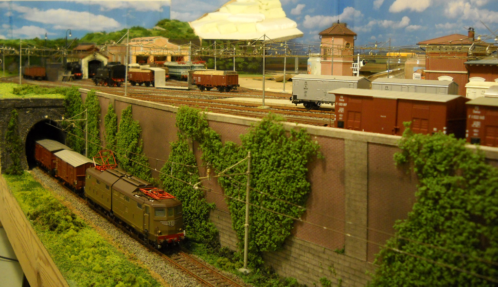

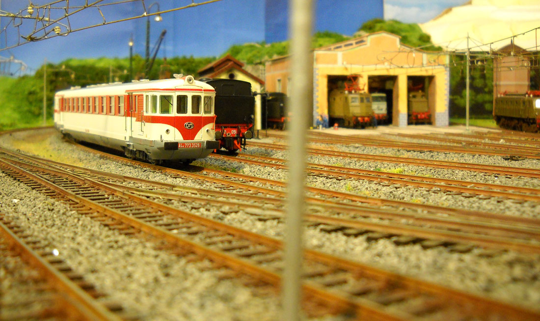

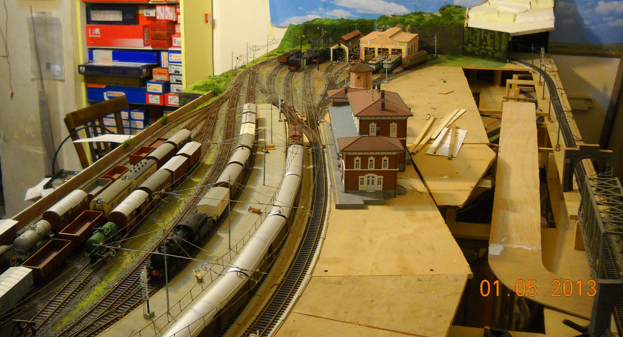

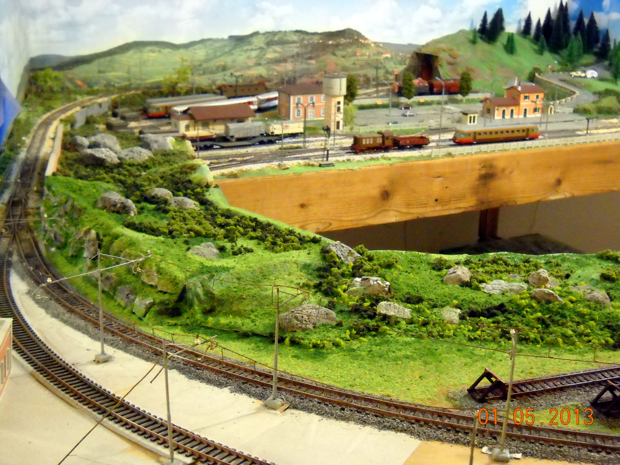

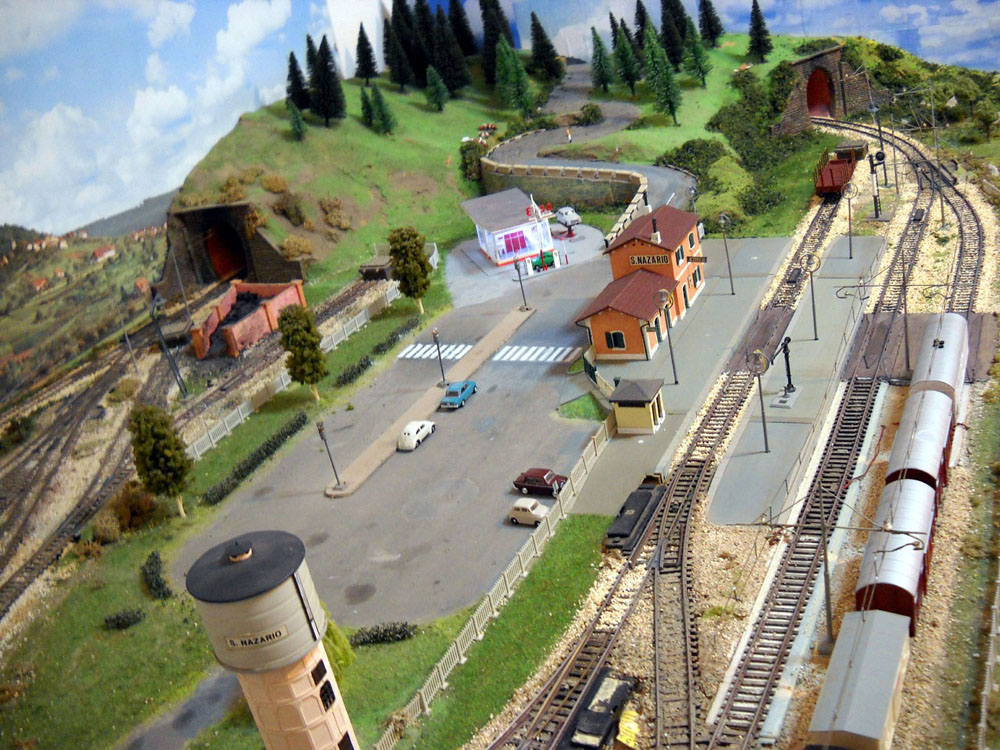

Dopo averlo trascurato per un certo tempo, ( essendomi dedicato alla scala TT col plastico "Klingenberg Colmnitz") ho ripreso i lavori del mio costruendo plastico in 1/87.
Vi propongo alcune immagini:
832,02 KB
648,61 KB
649,86 KB
e due brevi clips

Ciao Giuseppe, mi piace la cura dei particolari e visto così sembra davvero imponente.
Quanto misura nel suo complesso?
Hai un disegno del tracciato?

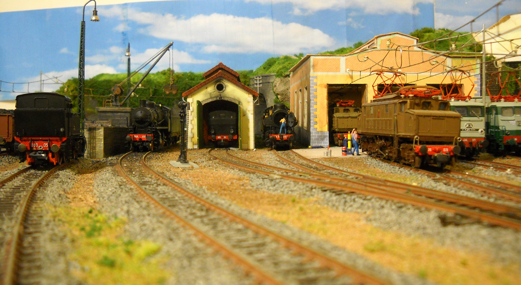

Ciao Giuseppe, molto bello il tuo plastico, mi piace molto la zona deposito.
Molto ben elaborato, complimenti :cool:
Sarebbe interessante vederne una panoramica, mi sembra che abbia delle buone dimensioni . :cool:

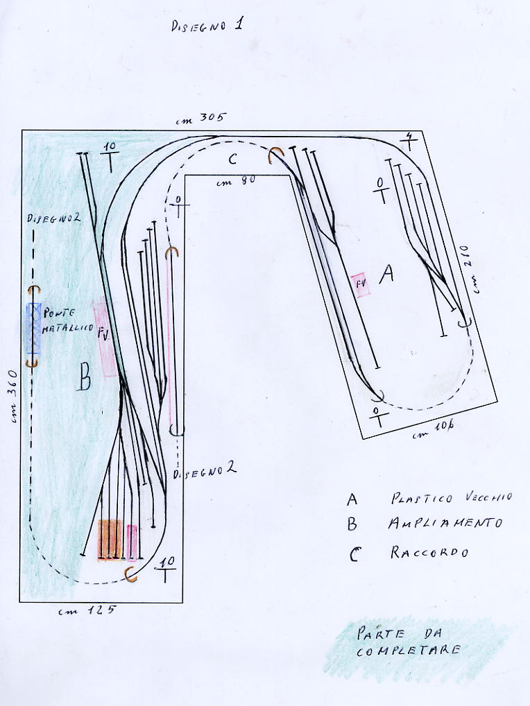

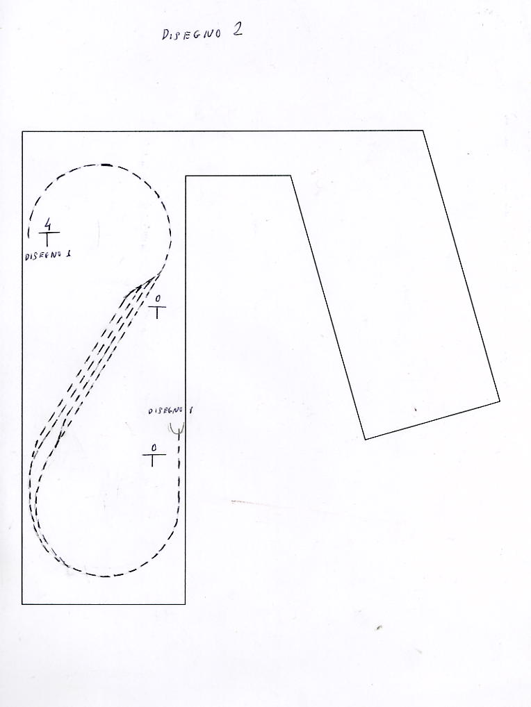

Allego due schizzi con il tracciato e relative misure.
93,1 KB
45,34 KB

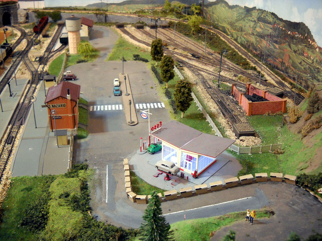

Il plastico non è piccolo ma nemmeno tanto grande, esso è composto da due parti principali; una parte, che nello schizzo è indicata con A,
251,11 KB
296,5 KB
è costituita dal mio primo plastico (praticamente un piccolo ovale) che ho modificato nella parte sinistra per unirlo, mediante il modulo di raccordo C,
334,63 KB
alla parte B non ancora completata.
247,13 KB
Questa seconda parte si sviluppa su due livelli, il livello zero comprende un fascio di binari nascosti, il livello 10 comprende il deposito locomotive , quasi completato e, prossimamente il FV, uno scalo merci e quanto necessario per una stazione più grande della Rivarossiana stazione S. Nazario della parte A del plastico.

#9 Messaggio da MrMassy86 »
Da una vista generale confermo quanto detto in precedenza, un bellissimo impianto ben studiato e con un tracciato molto armonioso, ancora complimenti :wink: ciao Massimiliano :cool:

classe47
Messaggi: 122
Iscritto il: domenica 13 novembre 2011, 21:00
Città: Messina
Re: Scorci del mio plastico in H0
#21 Messaggio da classe47 »

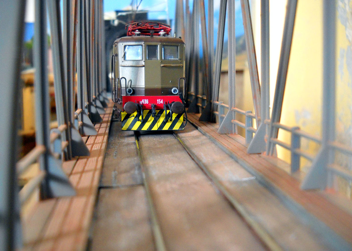

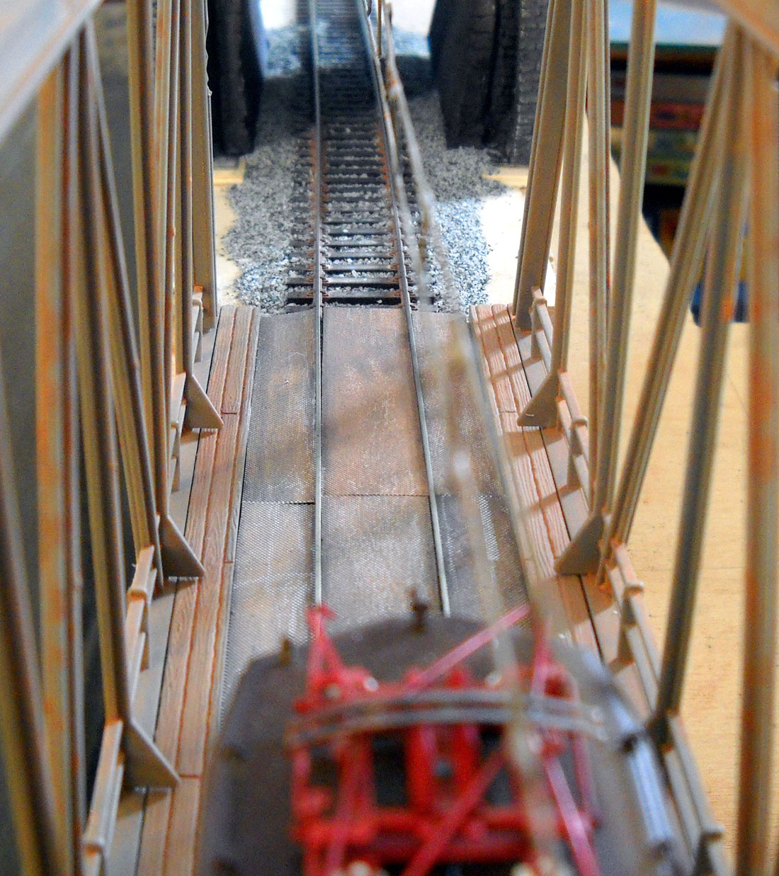

Lavori sempre in corso per comletare il plastico.
Ecco il ponte che nasce già vecchio e arrugginito:
371,8 KB
Troppa ruggine nel ponte in ferro, FS Italia difetta nella manutenzione, occorrerebbe tanta vernice e sostituire qualche lamiera ormai corrosa e deformata.

#22 Messaggio da MrMassy86 »
Bellissimo scorcio Giuseppe :grin: che tecnica hai utilizzato per simulare la ruggine[?] ciao Massimiliano :cool:

#24 Messaggio da classe47 »
Ho semplicemente passato a secco, con un pennello, della polvere di opportuno colore e poi spolverato con un altro pennello pulito.
In questo modo rimangono degli aloni di colore sulle superfici lisce mentre nelle parti dove sono riprodotti bulloni e striature rimangono degli addensamenti di colore che simulano ancor meglio la ruggine.
In particolare le lamiere tra i binari sono delle striscioline, di plastica zigrinata, ottenute ritagliando le coperture di alcuni cerotti per terapia cardiaca, opportunamente colorate prima di sottoporle al trattamento sopra esposto.

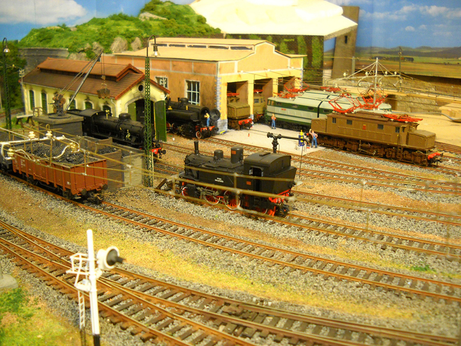

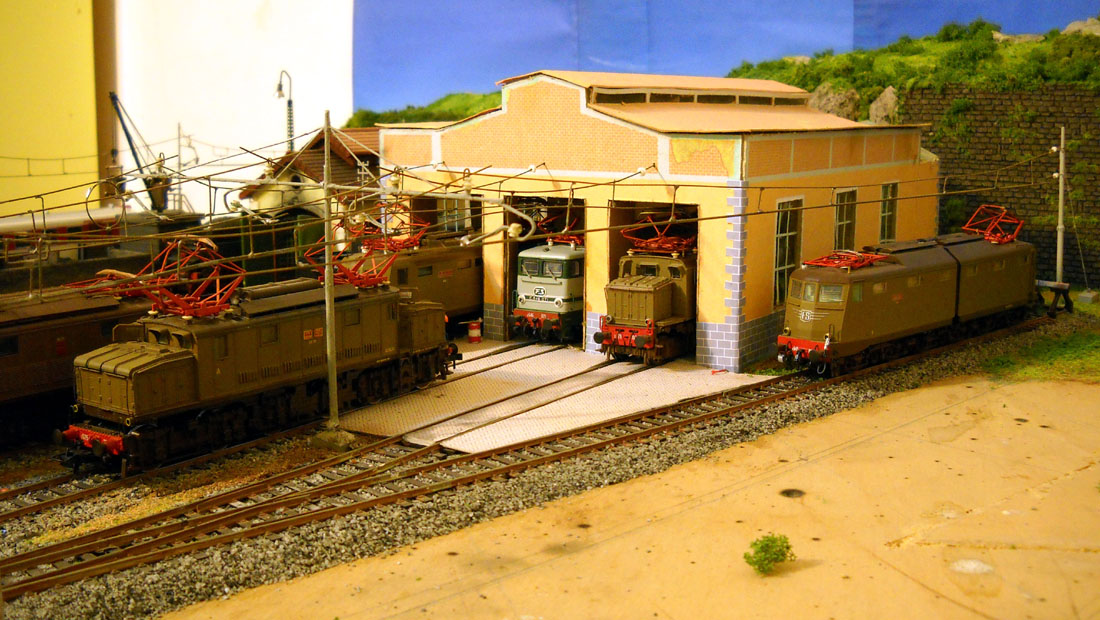

JackTrain ha scritto:
ciao!!! complimenti, veramente bellissimo!!! :grin: :grin: :grin:
il deposito loco è autocostruita o commerciale? mi piace davvero molto!! [:I]
edit: correzione deposito, non rimessa[:I]
Il deposito locomotive è autocostruito, è in cartoncino da me disegnato con AUTOCAD.
Osservando attentamente queste immagini si nota che è fatto in cartoncino.
206,34 KB
222,34 KB
