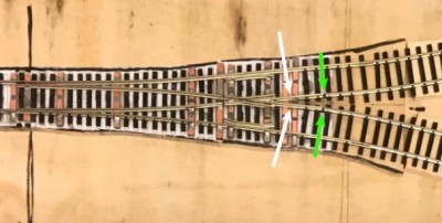

Roberto, non capisco la doppia traversina di basetta ramata (prima del cuore), che dovrebbe servire per il sezionamento delle rotaie, avendole tu sezionate un po' più lontano.
Non che non vada bene così, ma solitamente le due traversine ramate contigue servono ad immobilizzare le rotaie prima e dopo il taglio.

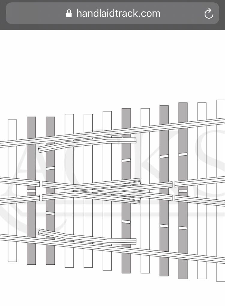

In realtà ho copiato pari pari lo schema che ho scaricato da fast track...

Non mi sembra.
Non sto dicendo che non va bene, ma i tagli per isolare il cuore del deviatoio sarebbe meglio farli tra le due traversine ramate. I disegni di Fast Tracks dicono questo.
Per quello che vedo dalle foto tu hai tagliato la parte anteriore del cuore (frecce azzurre) nel posto corretto, mentre non vedo tagli tra le due traversine ramate dall'altro lato (frecce bianche).
Tu hai realizzato l'isolamento un po' più avanti (frecce verdi), che, come dicevo, funziona ugualmente, ma allora la doppia traversina ramata è inutile dove l'hai messa tu.
Anche dal filmato mi risulta la stessa cosa.

Ripeto ho solo copiato lo schema...

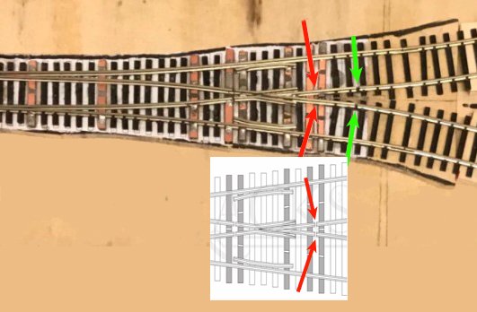

Roberto, scusa ma se confronti il disegno ed il tuo manufatto si vede immediatamente che i due tagli a destra del cuore non ci sono (frecce rosse).
Come ti dicevo, però, mi sembra che tu li abbia messi in pratica un po' più lontano.
Riguardo poi alla tua ultima affermazione " In effetti però quel sezionamento non sarebbe necessario." ti posso dire che invece è necessario, altrimenti avresti un corto circuito dato che la rotaia destra e quella sinistra sono saldate insieme nella V del cuore.

[101] Non avevo inteso le tue osservazioni , scusami.
In effetti si tratta di una mia imprecisione di produzione, ma comunque non influisce il funzionamento.

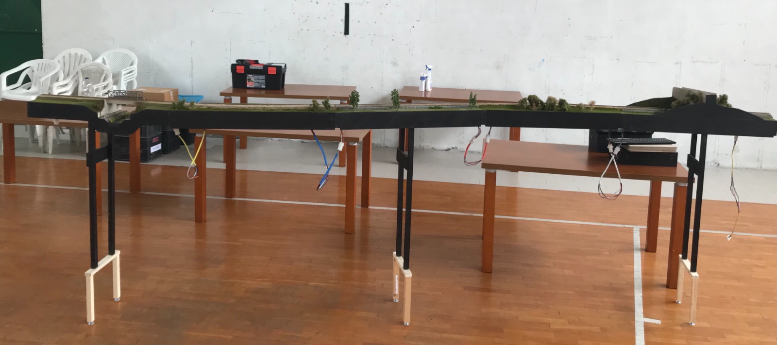

Visti dal vivo e in funzione, sabato scorso, i moduli sono veramente belli e, nonostante mascherina e distanziamento, credo di aver subito un certo contagio...... :wink:

Qui un paio di foto..
