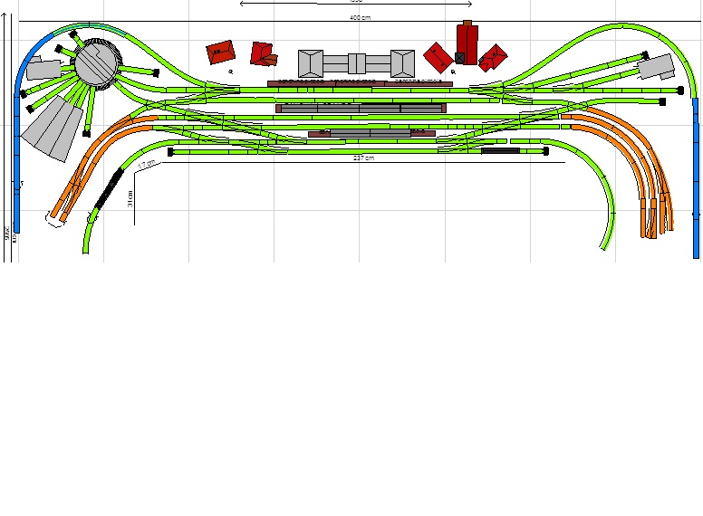

Mauro ti ringrazio molto per i suggerimenti.
:smile: :smile: :smile:

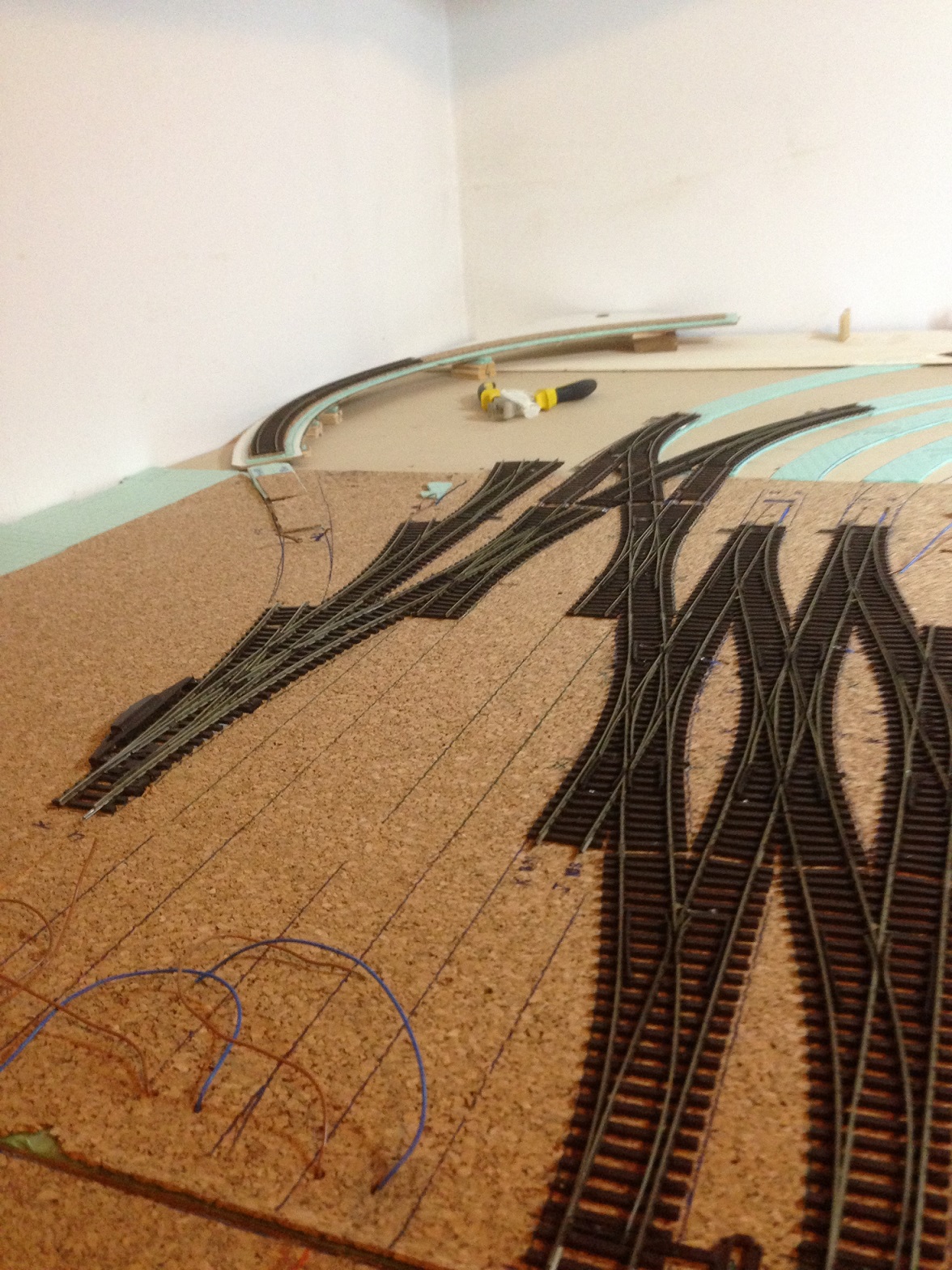

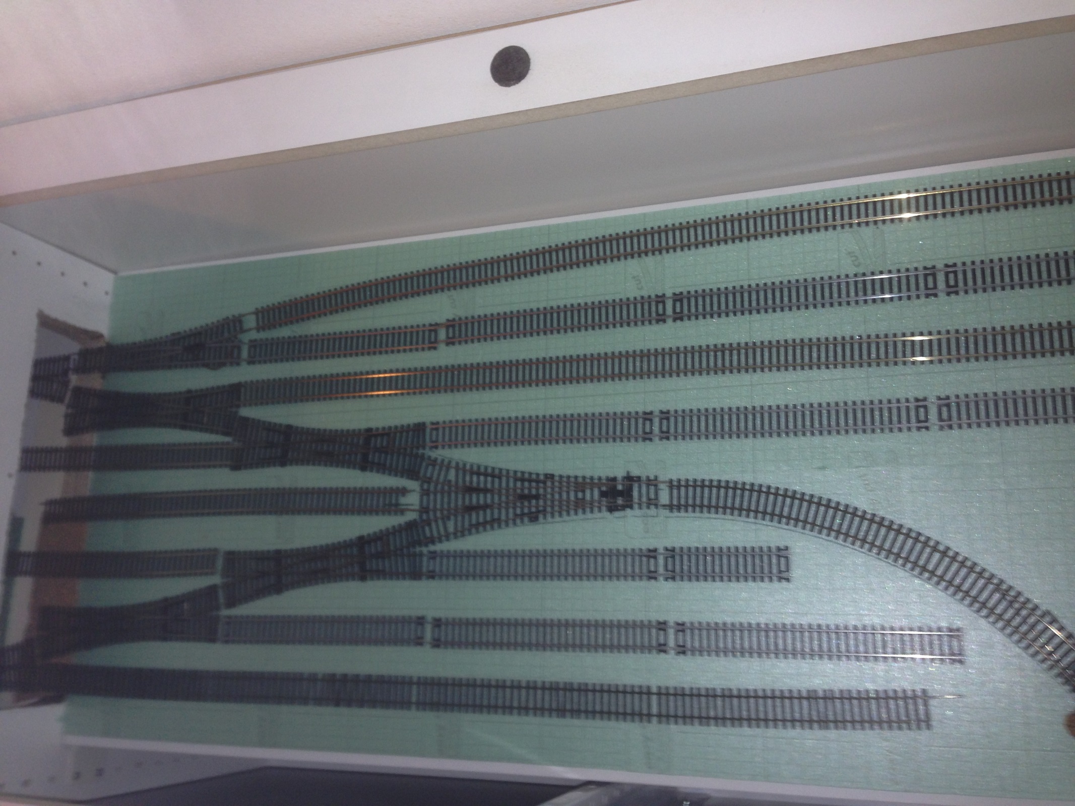

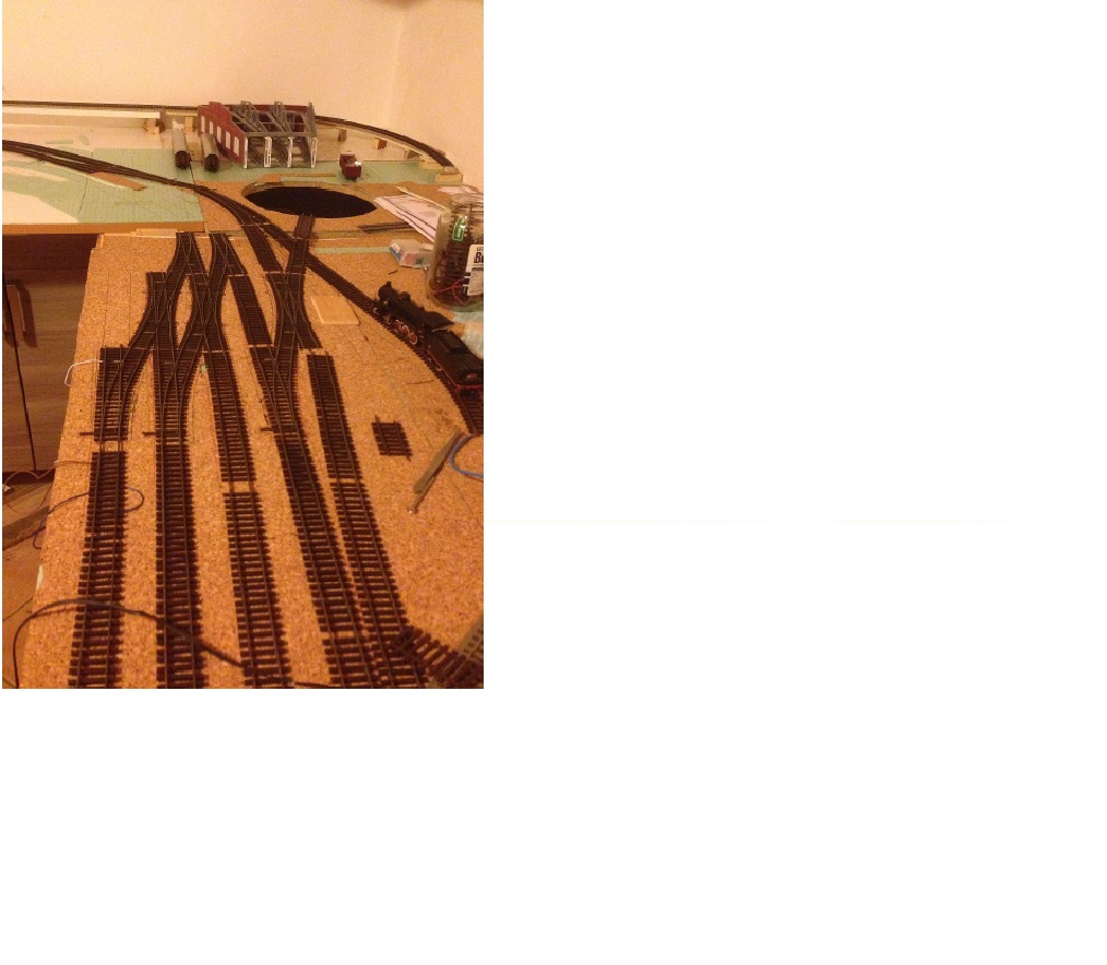

Ho rivisto anche la stazione e inserito lo scambio triplo dove mi hai suggerito (all'inizio avevo scartato questo tipo di scambio perchè la Tillig non lo ha in catalogo).
E visto che c'ero ne ho messo uno uguale esattamente dall'altra parte e questo mi ha portato ad avere, grazie anche al ridisegnare di Lunedi scorso, a guadagnare quasi 400 mm totali rispetto alla vecchia versione.
105,86 KB
Bè ora si tratta di cominciare a mettere giù il tracciato e cominciare a fare le prime prove di posa.
Francesco

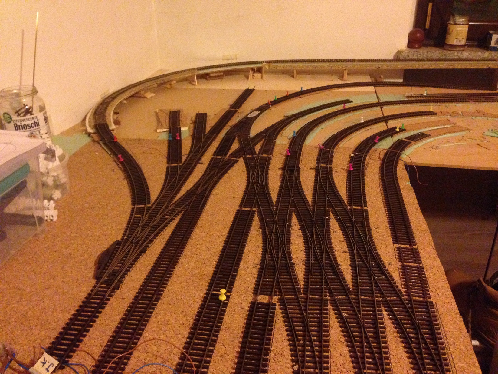

Ho messo in pratica l'installazione degli scambi tripli, sia nella stazione principale che nella stazione nascosta.
E questo mi ha permesso di guadagnare spazio (anche se inizialmente avevo scartato lo scambio triplo in quanto la Tillig non lo ha in catalogo, e quindi acquistando i Piko dovrò poi far combaciare i cod 83 di Tillig con i cod 100 di Piko).

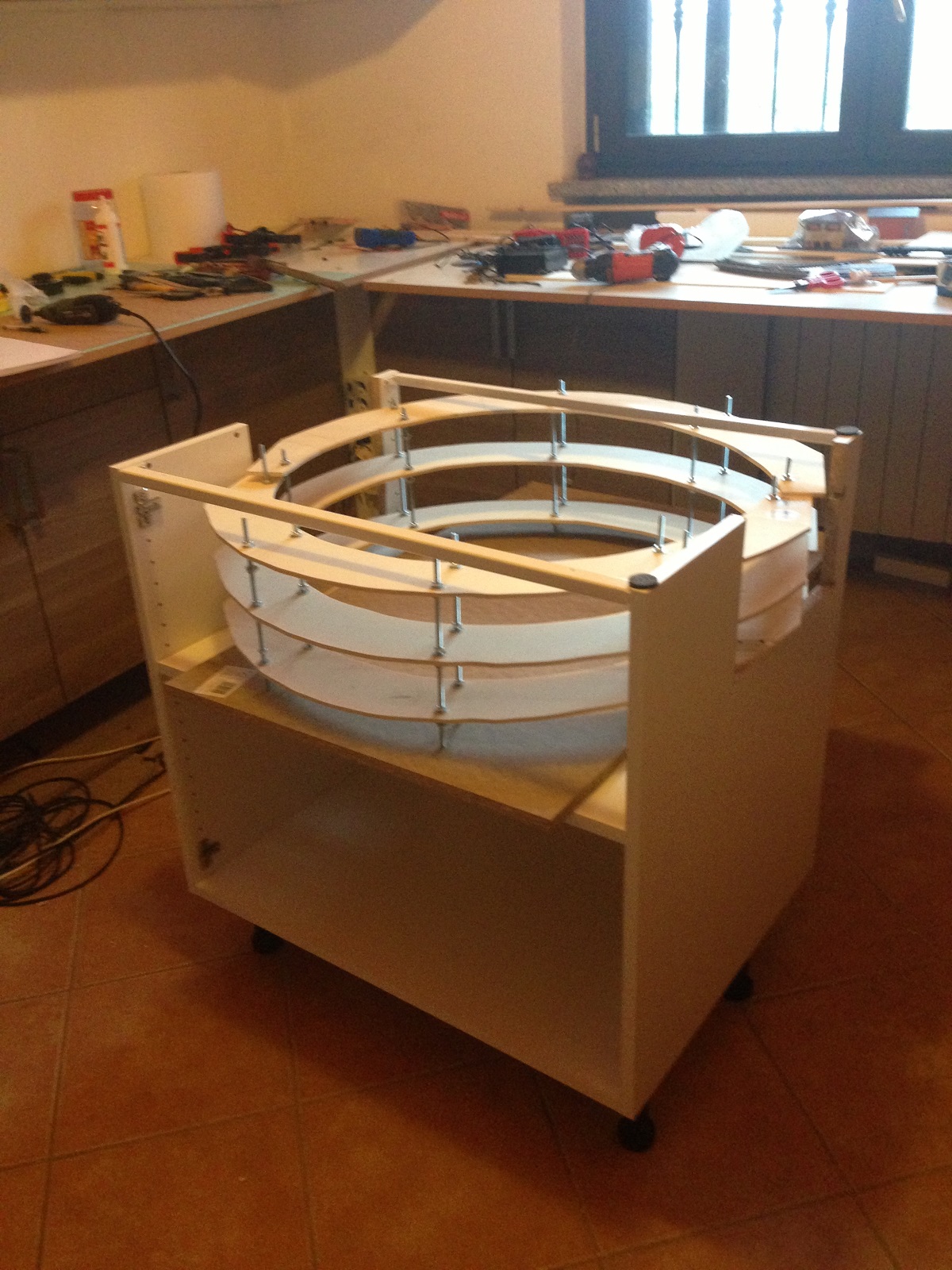

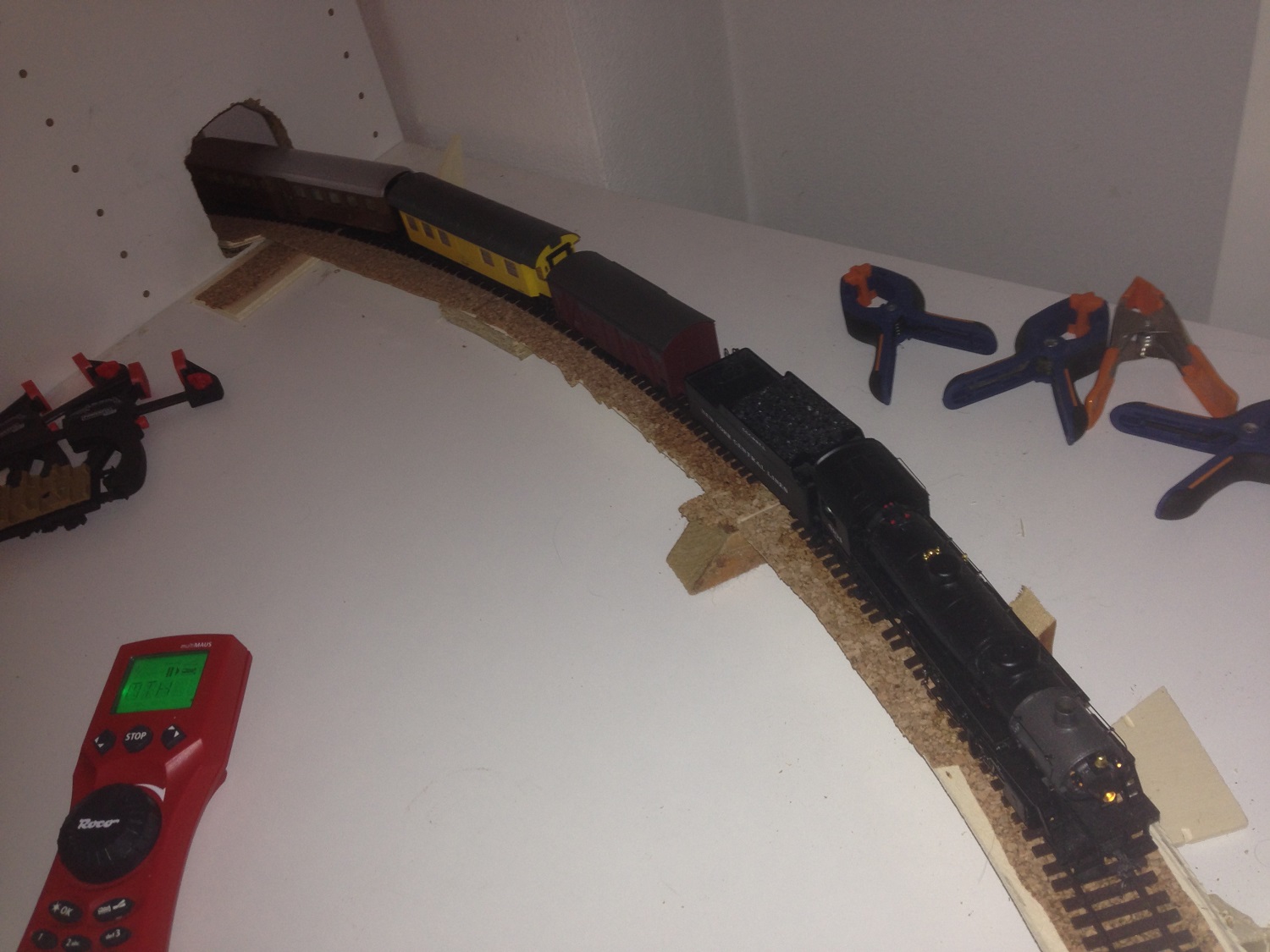

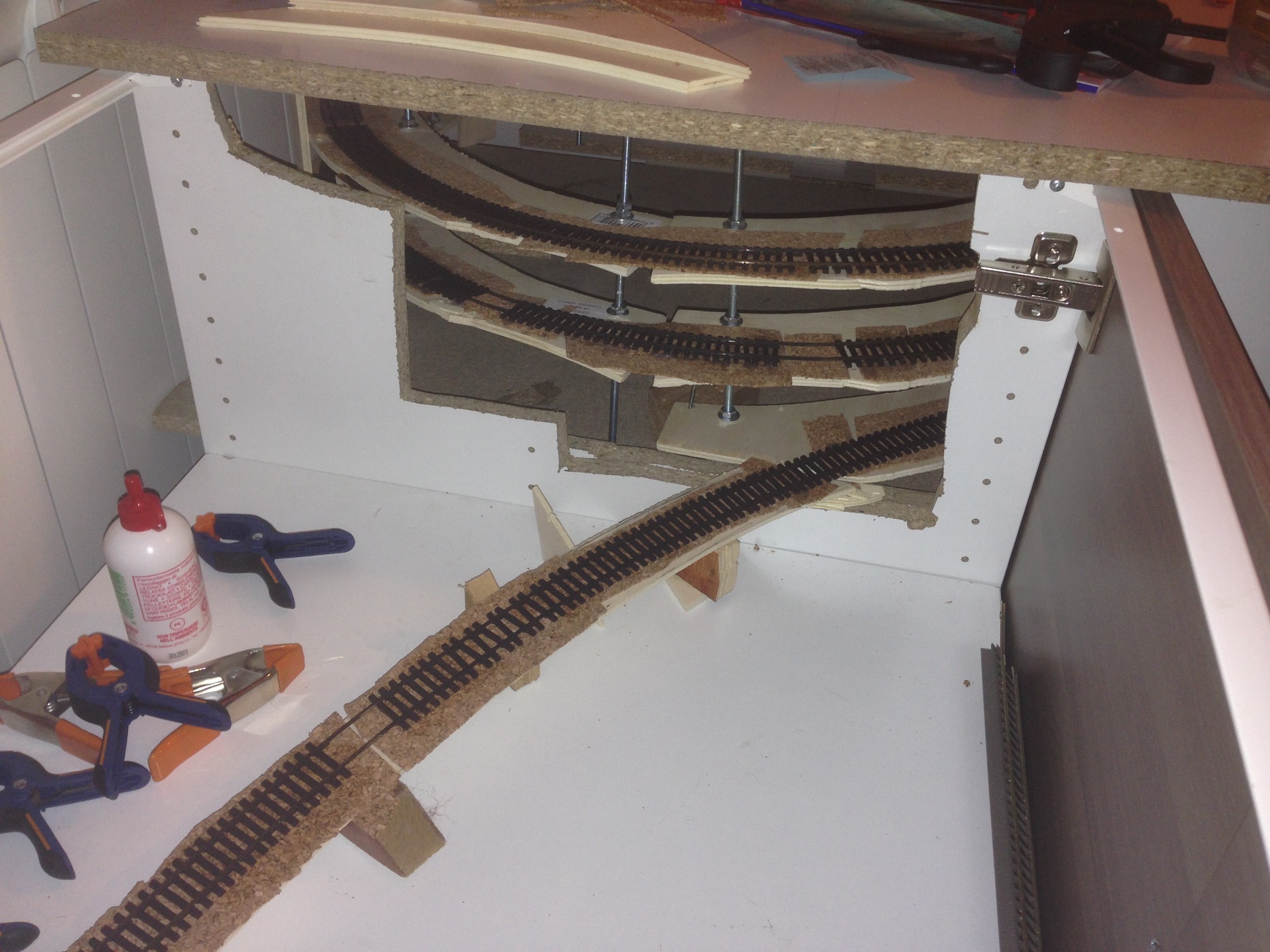

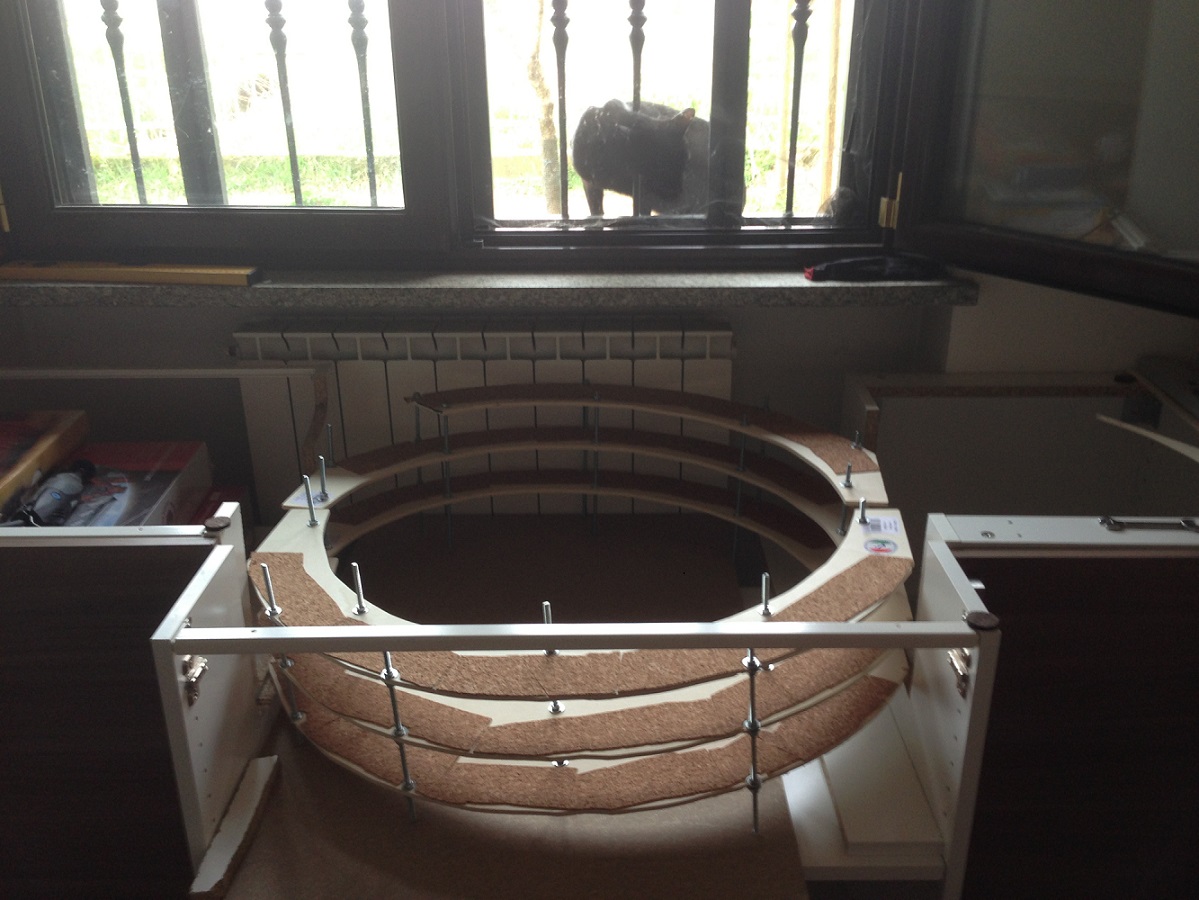

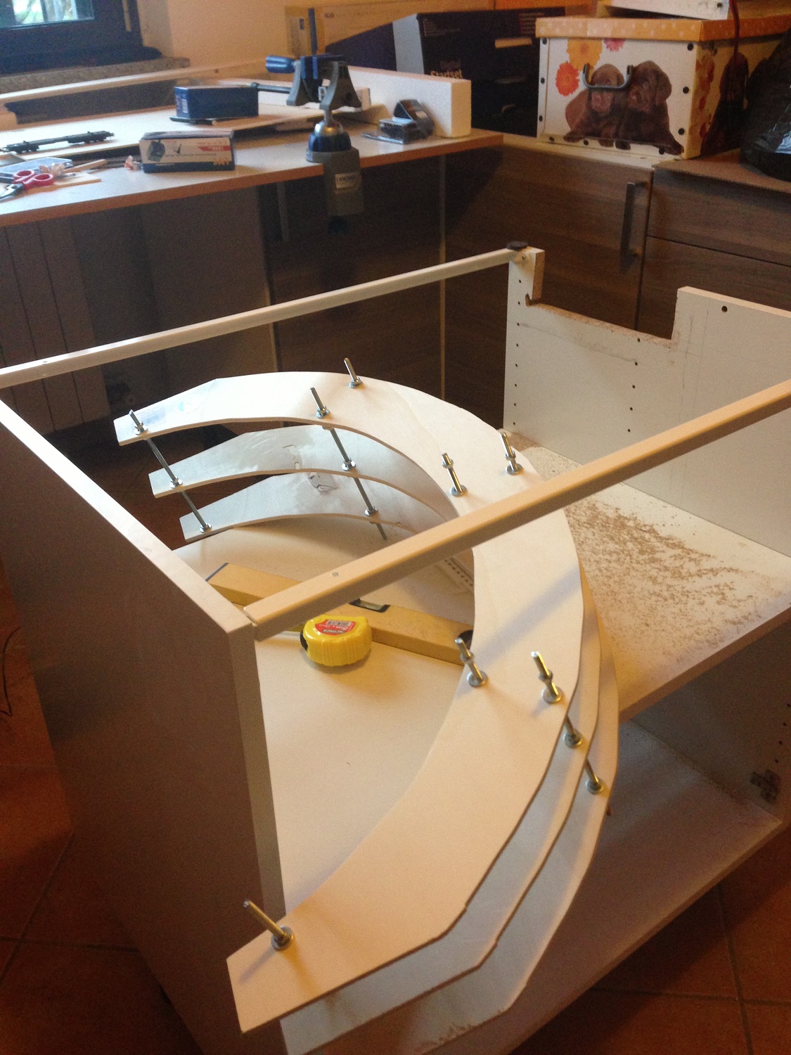

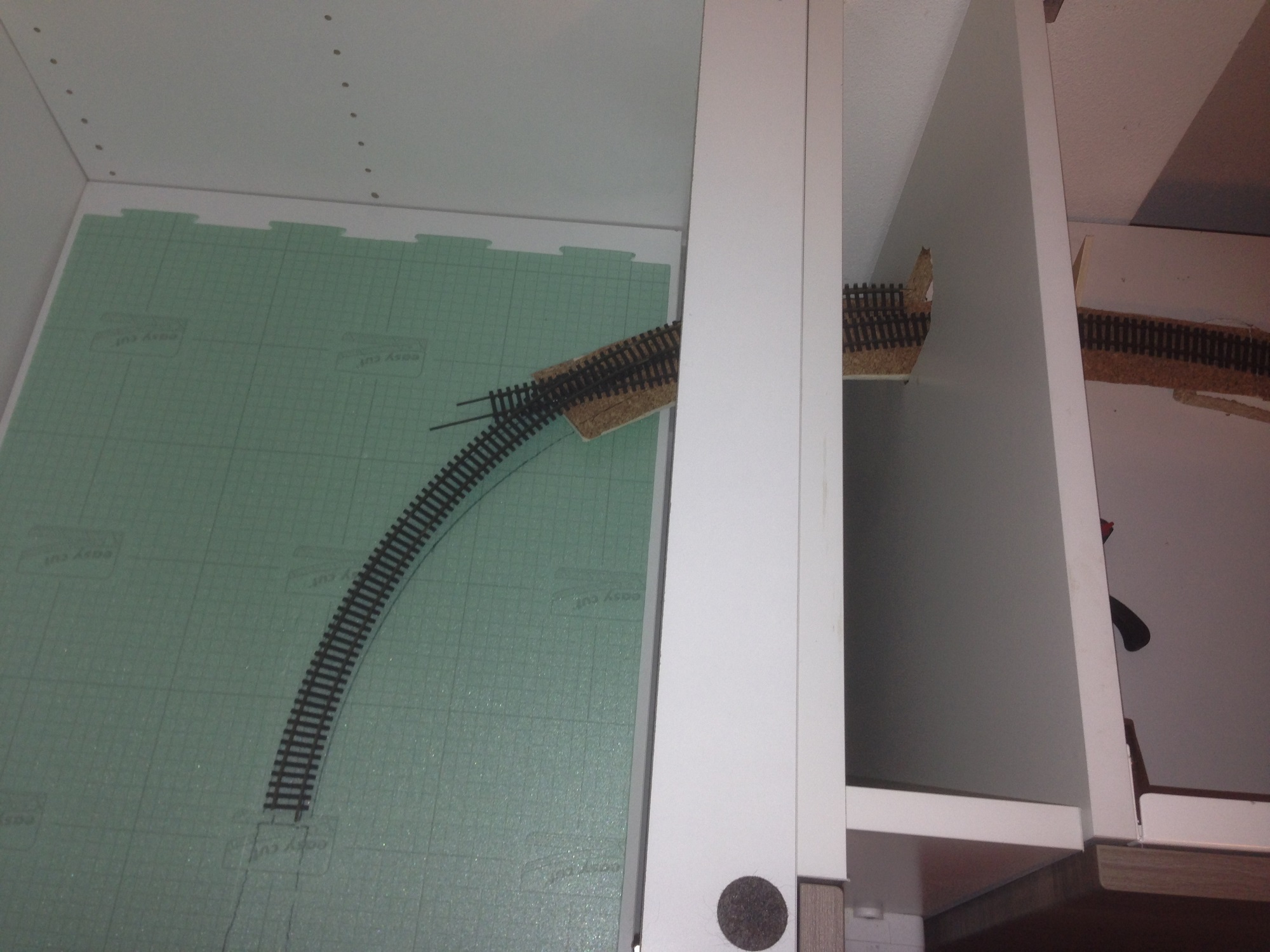

Le prime fasi di costruzione dell'elicoidale
498,3 KB
l'elicoidale nel suo mobiletto
562,94 KB
Ci siamo quasi
254,69 KB

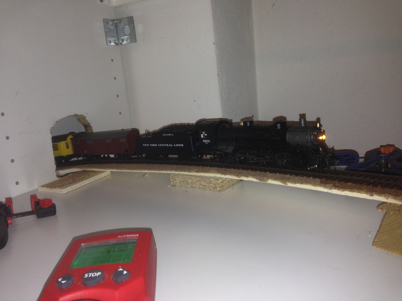

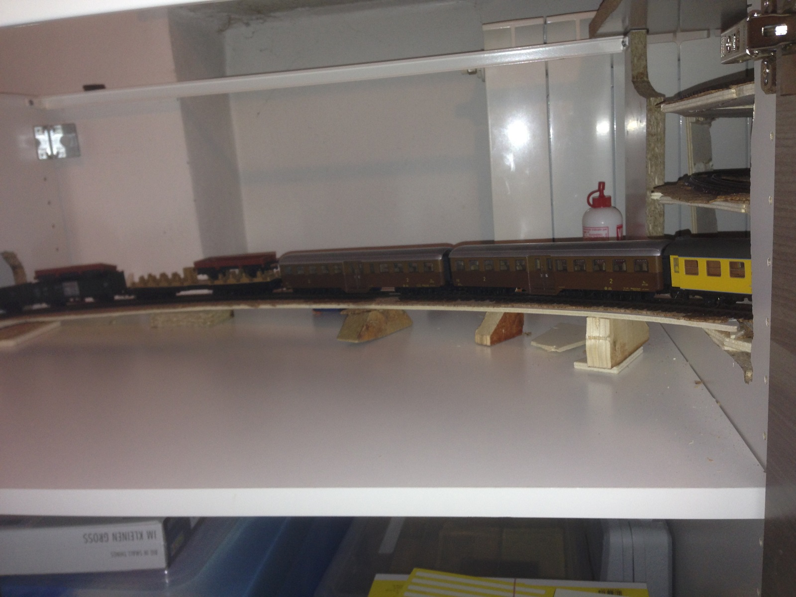

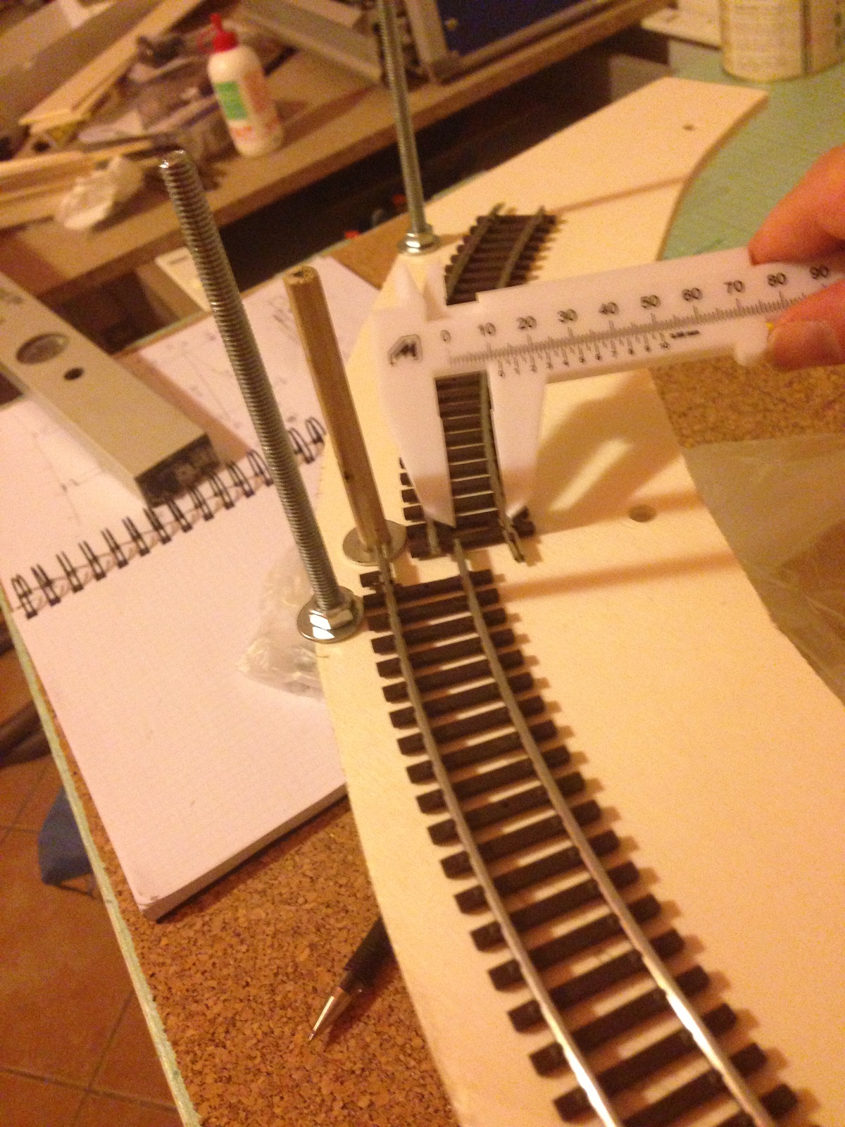

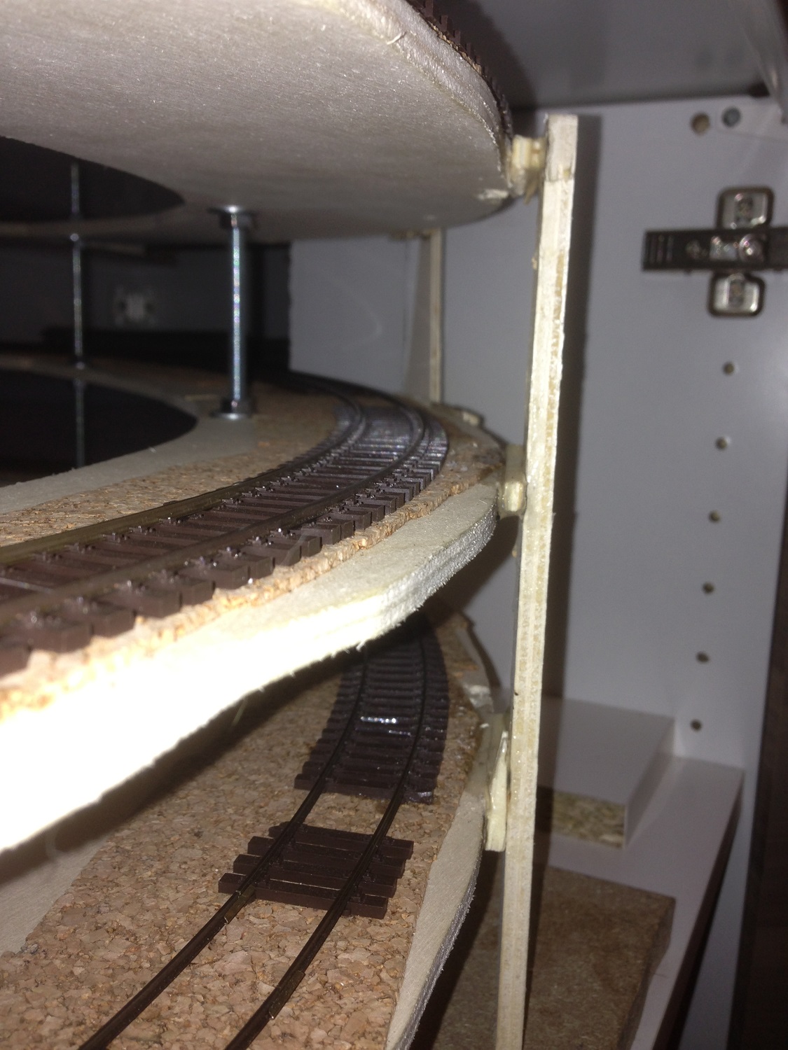

la prima fase per recuperare qualche cm sul raggio della curva:
ho posizionato le barre filettate sul limite più esterno possibile e ho recuperato altri 15 mm circa sul raggio che ora è diventato 395 mm
656,81 KB
Seconda fase per recupero mm sul raggio di curva:
una volta che ho verificato tutte le posizioni , le quote e la pendenza dell'elicoidale e l'inclinazione della curva stessa, ho fissato tutte le semicurve e le barre filettate interne. A lavoro finito per recuperare ancora spazio ho incollato dei listelli di compensato distanziati con degli spessori in corrispondenza del piano di appoggio binari (vedi foto).
Quindi ho rimosso le barre filettate esterne e così facendo ho guadagnato altri 12 mm netti.
Ora il mio raggio effettivo è di 407 mm. Non male considerando che il netto utile all'interno del mobiletto era di soli 755 mm (raggio teorico di 352 mm)
403,67 KB

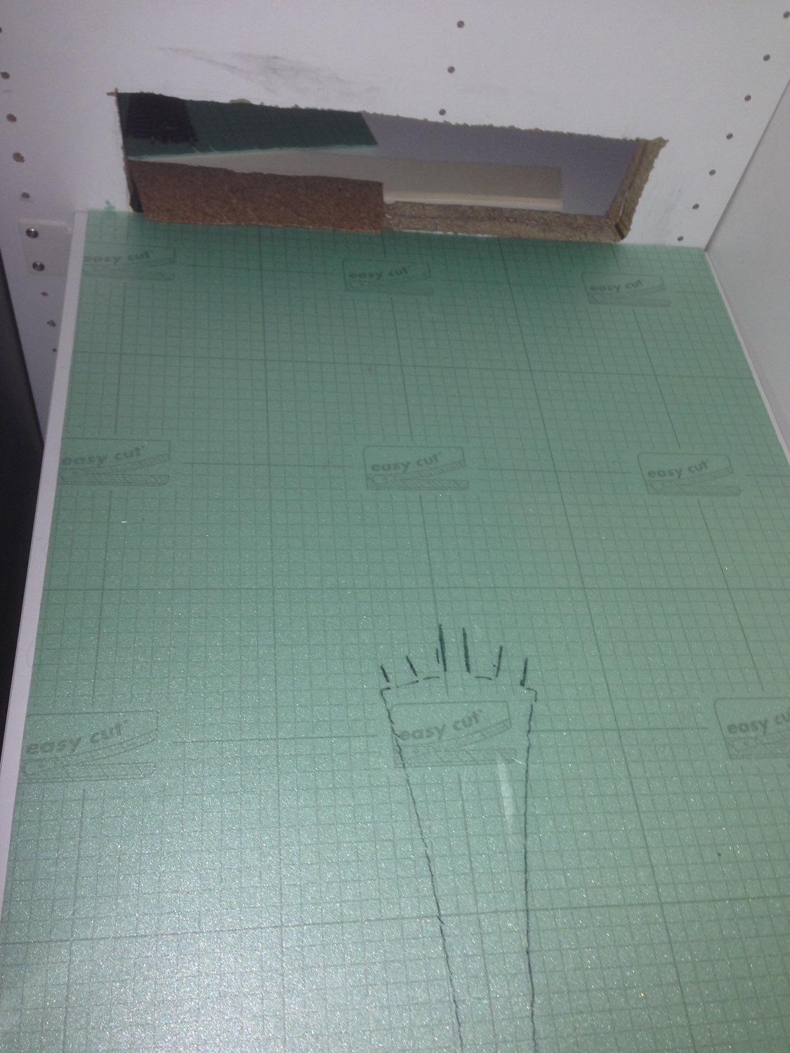

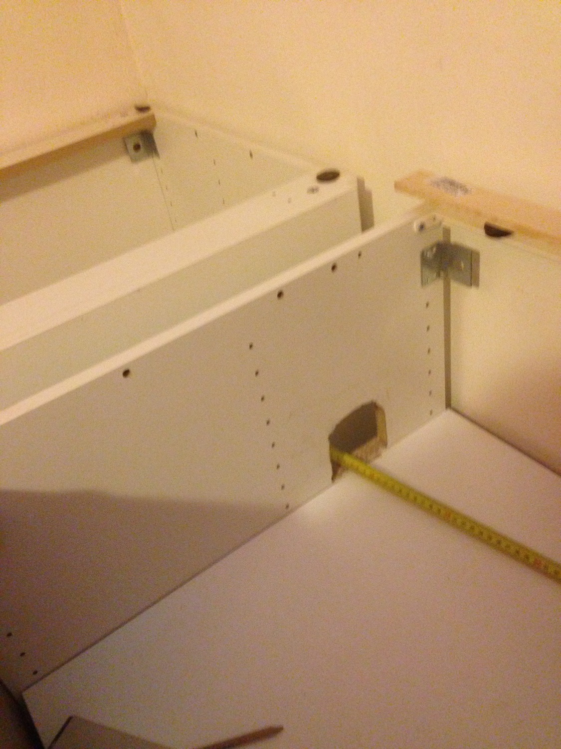

Questa è l'uscita inferiore dell'elicoidale, passante attraverso il mobiletto "modificato"
609,92 KB
Dall'uscita dell'elicoidale si passa attraverso i primi 2 "tunnel" che portano poi alla "spianata" della stazione nascosta
531,41 KB
566,3 KB
E questo è il terzo "tunnel" che permette di passare al secondo mobiletto che contiene la stazione nascosta. Un quarto "tunnel uguale porta al terzo mobiletto.

La mia MTH Mikado al collaudo con il convoglio "speciale" per collaudare l'elicoidale.
In realtà non userò le corbellini che sono troppo lunghe per epoca I e II in cui voglio ambientare il plastico, ma così sono sicuro che se girano loro girerà tutto.
Inoltre la MTH Mikado è "certificata" per 460 mm di raggio curva, e di tutte le mie loco è sicuramente la più "rognosa" per affrontare questo elicoidale, eppure con 3 corbellini + altri 6 carri va su che è una bellezza
350,18 KB
321,88 KB
365,38 KB

In effetti per le vaporiere ho dedicato molto tempo alla ricerca della percorribilità, e la messa a punto dell'elicoidale in foto mi ha preso circa 2 settimane di prove e riprove.
Il raggio finale dell'elicoidale è di 407 mm nel punto minimo. Dico minimo perchè non è un cerchio perfetto ma un'ellisse con i raggi di 407mm e 428mm.
Ho il vantaggio di possedere il 70% di vaporiere della BRAWA che hanno un raggio di percorrenza minimo di 360mm, e quindi senza nessun problema su questo elicoidale, poi alcune vaporiere con raggio 425mm e infine la MTH made in USA che richiederebbe un raggio di 18" (457mm). Tutti i test li ho fatto usando quest'ultima macchina ed una Rivarossi 740 che non è il massimo per aderenza e trazione, ma è servita per perfezionare la pendenza dell'elicoidale.
Credo sia fondamentale il perfetto accopiamento dei binari. Io sto usando binari flessibili e sull'elicoidale è stato indispensabile annullare gli spigoli che si formano sulla scarpetta di giunzione, e anche mantenere costante la pendenza del tracciato. Anche l'inclinazione della curva aggiunge stabilità ai convogli.
Posso quindi affermare con sicurezza che se la posa viene fatta con questi criteri le loco, e i convogli, possono percorrere senza problemi raggi inferiori (ma non di molto ovviamente) a quelli per cui sono abilitate dalle case costruttrici.
Inoltre nel mio caso il fatto di ambientazione in epoca I e II non comporta convogli con assi carrozze molto lunghi e anche questo naturalmente ha la sua importanza.

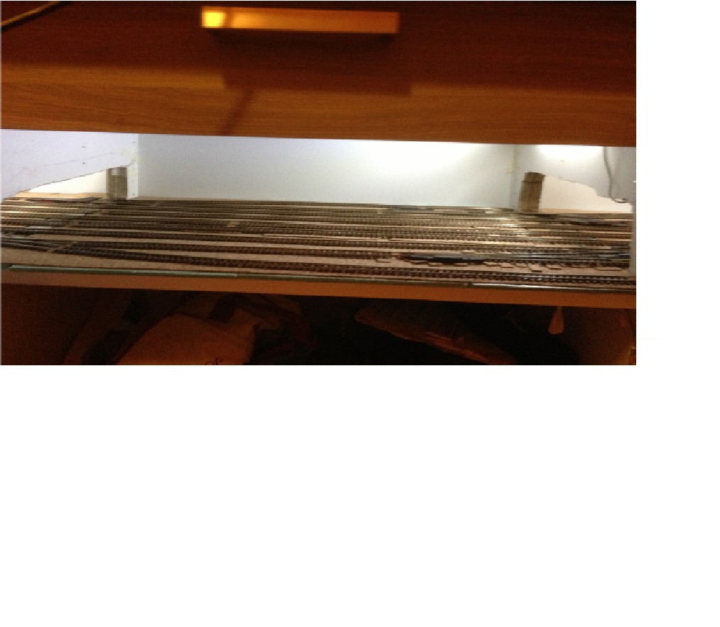

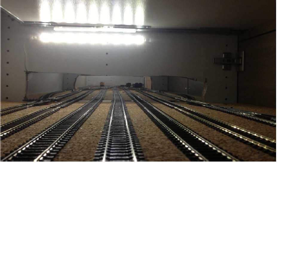

Ciao a tutti

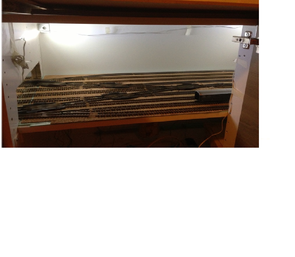

è un bel pò che non mi facevo sentire, ma ora vorrei aggiornarvi un pò con l'avanzamento lavori
La stazione nascosta, ormai praticamente finita...
Devo solo allinerare bene i binari, fissare con passacavi permanenti i fili dei led di illuminazione e posizionare i "portali" a coprire i tunnel passanti sul legno segato in maniera abbastanza grezza.
Tutti i test sono andati benissimo tra automatismi deviatoi elettrici e rampa elicoidale di accesso al piano in vista.

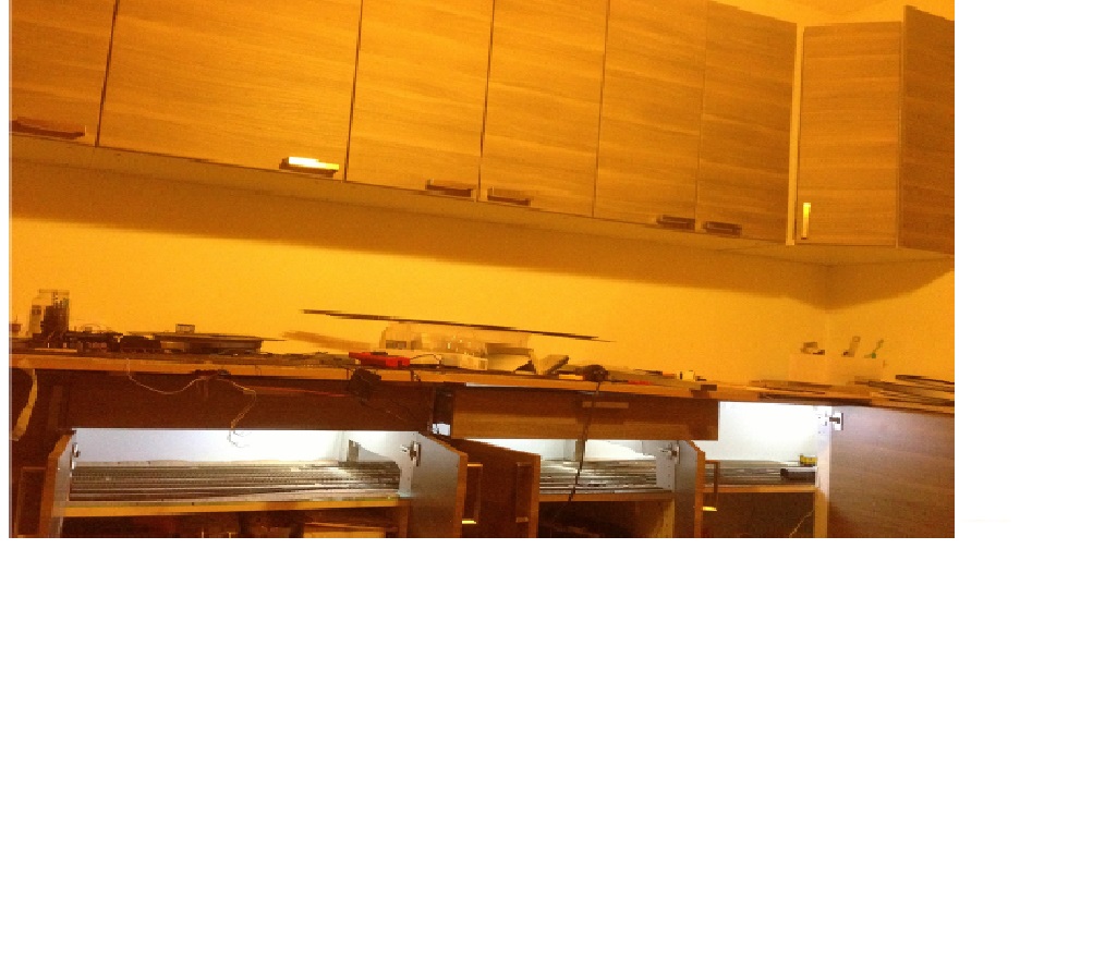

In questa foto il mobilio come si presenta a vista
141,16 KB
E qui invece quando rivela la stazione nascosta e la rampa elicoidale
Francesco

#33 Messaggio da france65 »
Ciao a tutti

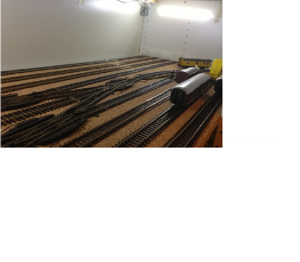

141,16 KB
141,74 KB
133,79 KB
La stazione nascosta vista dall'interno, lato ingresso rampa
144,89 KB
Prima sezione stazione nascosta
138,06 KB
Sezione centrale
133,38 KB
verso il fondo
137,21 KB
dal fondo verso la rampa di salita all'elicoidale
150,86 KB
E quindi attacchiamo piano piano con il piano stazione principale...
128,87 KB
Prime prove di deviatoi e motori Tillig sul lato sx della stazione principale.... Per ora tutto bene, polarizzazioni comprese... (incrocio le dita)
140,35 KB

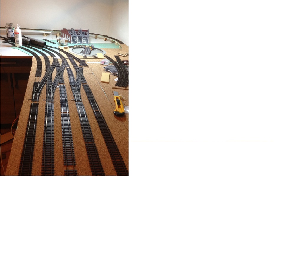

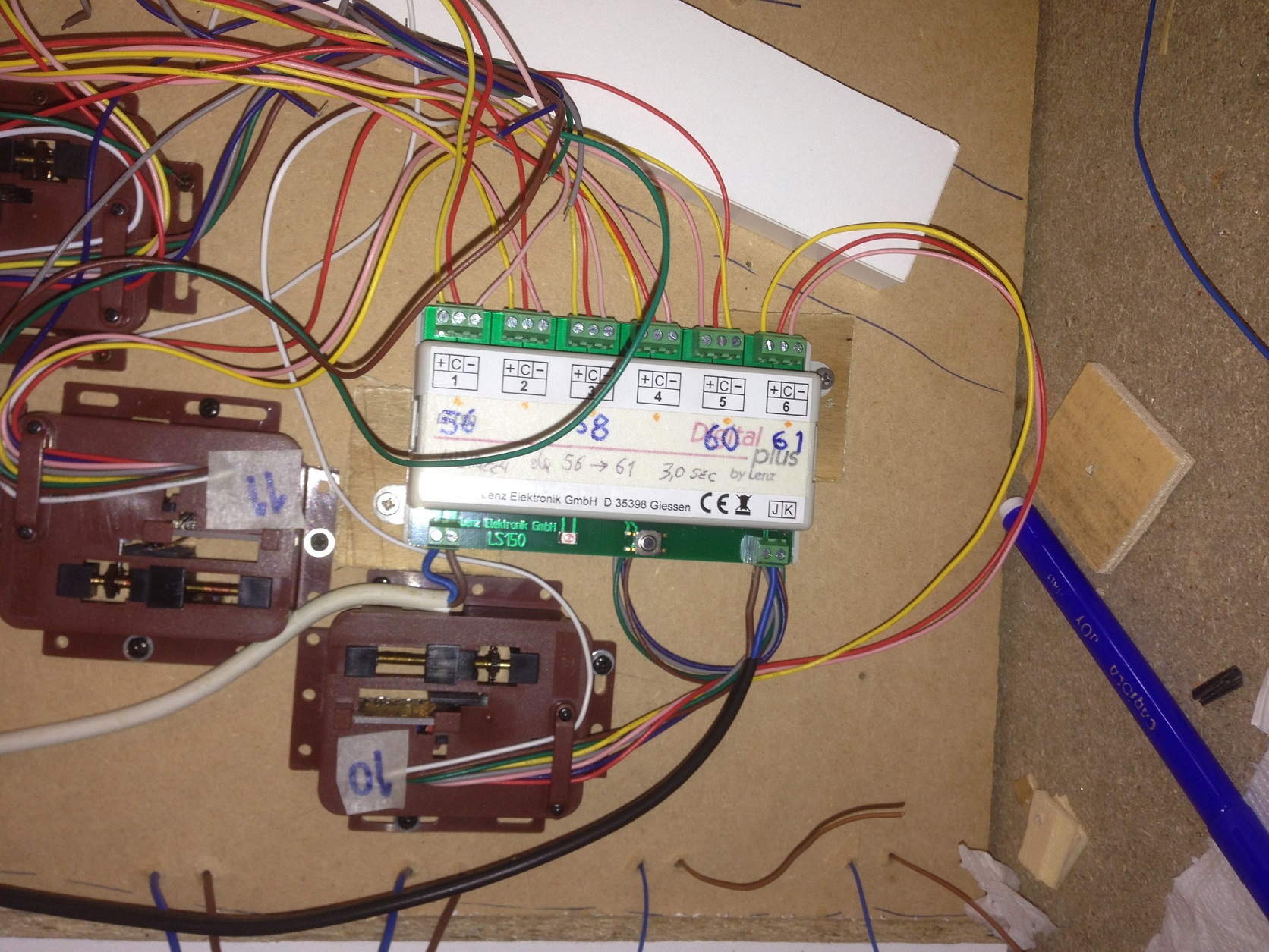

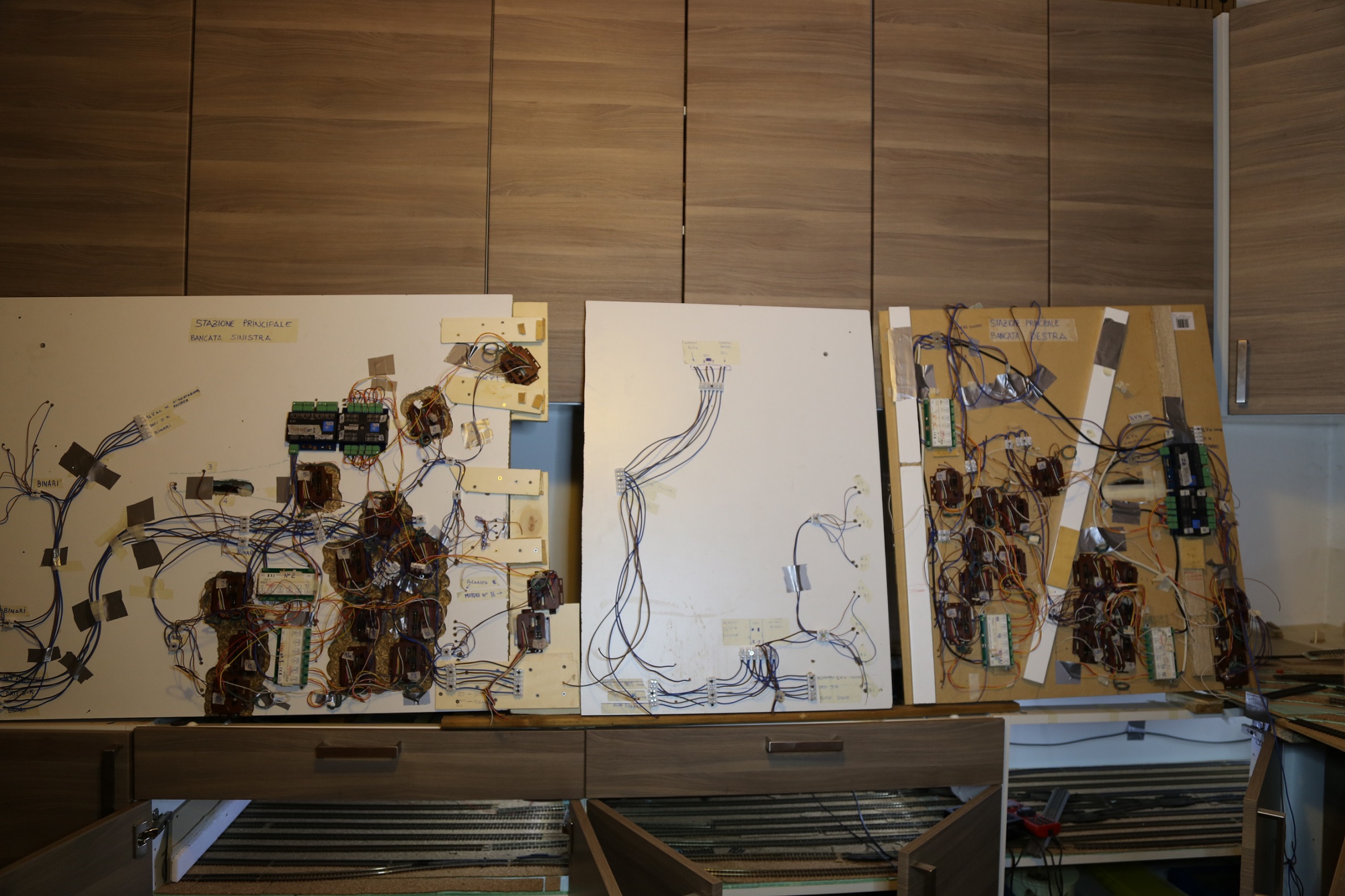

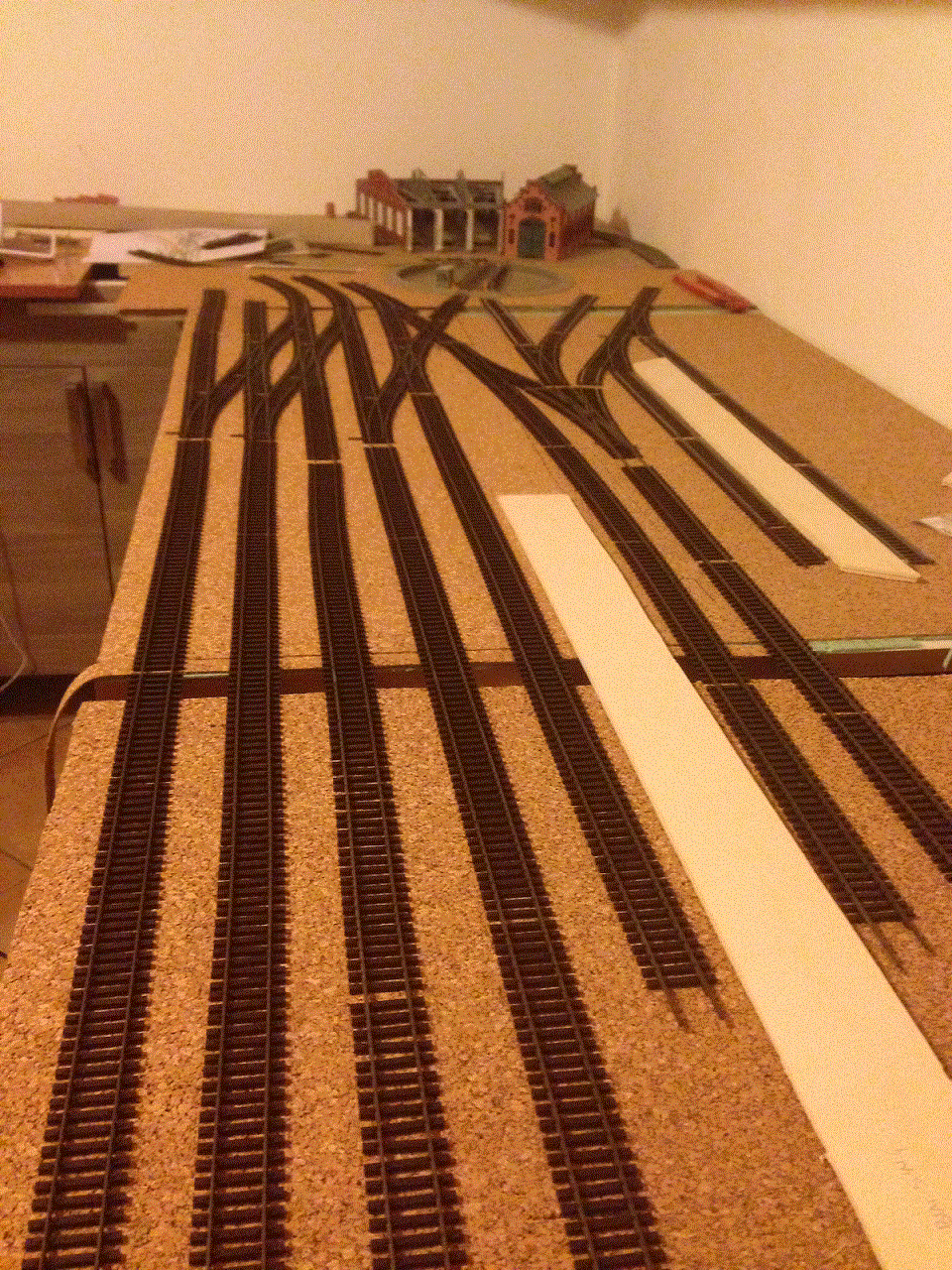

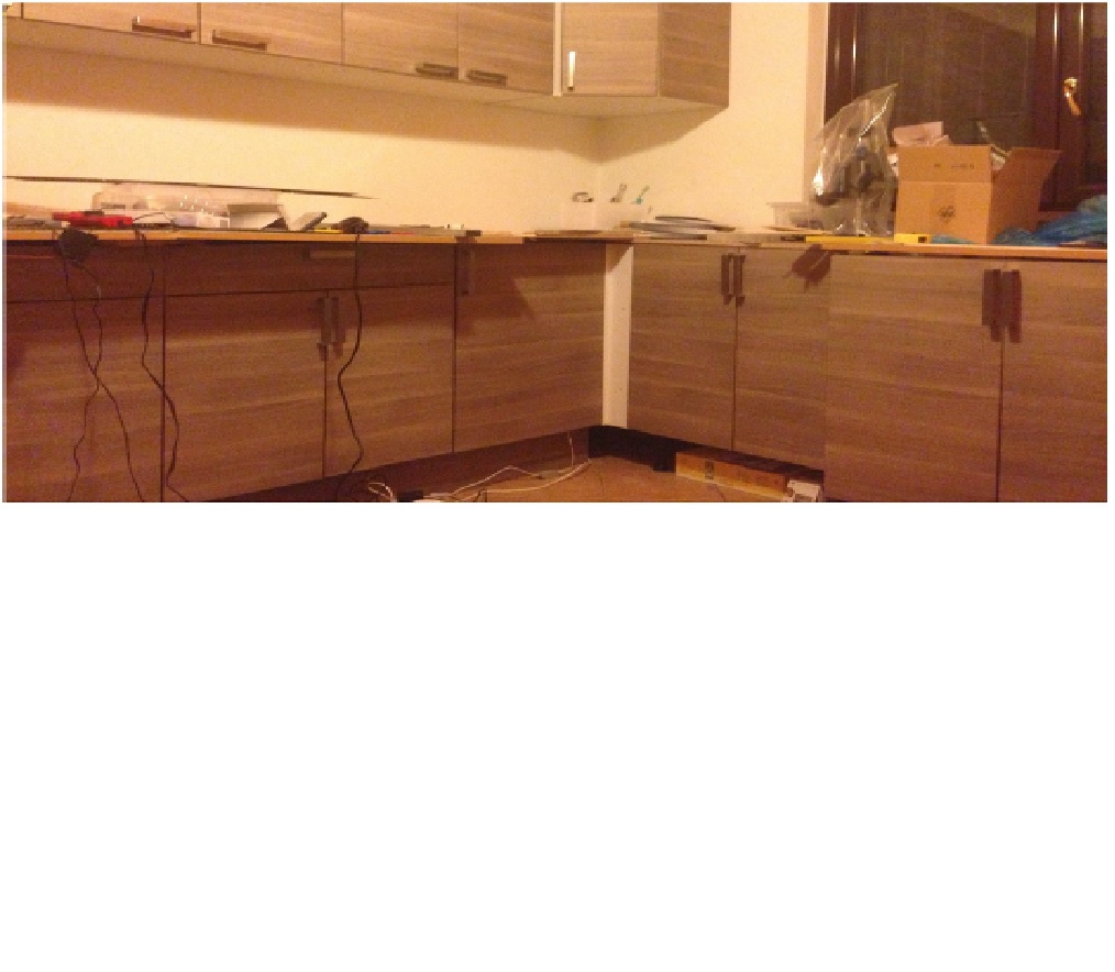

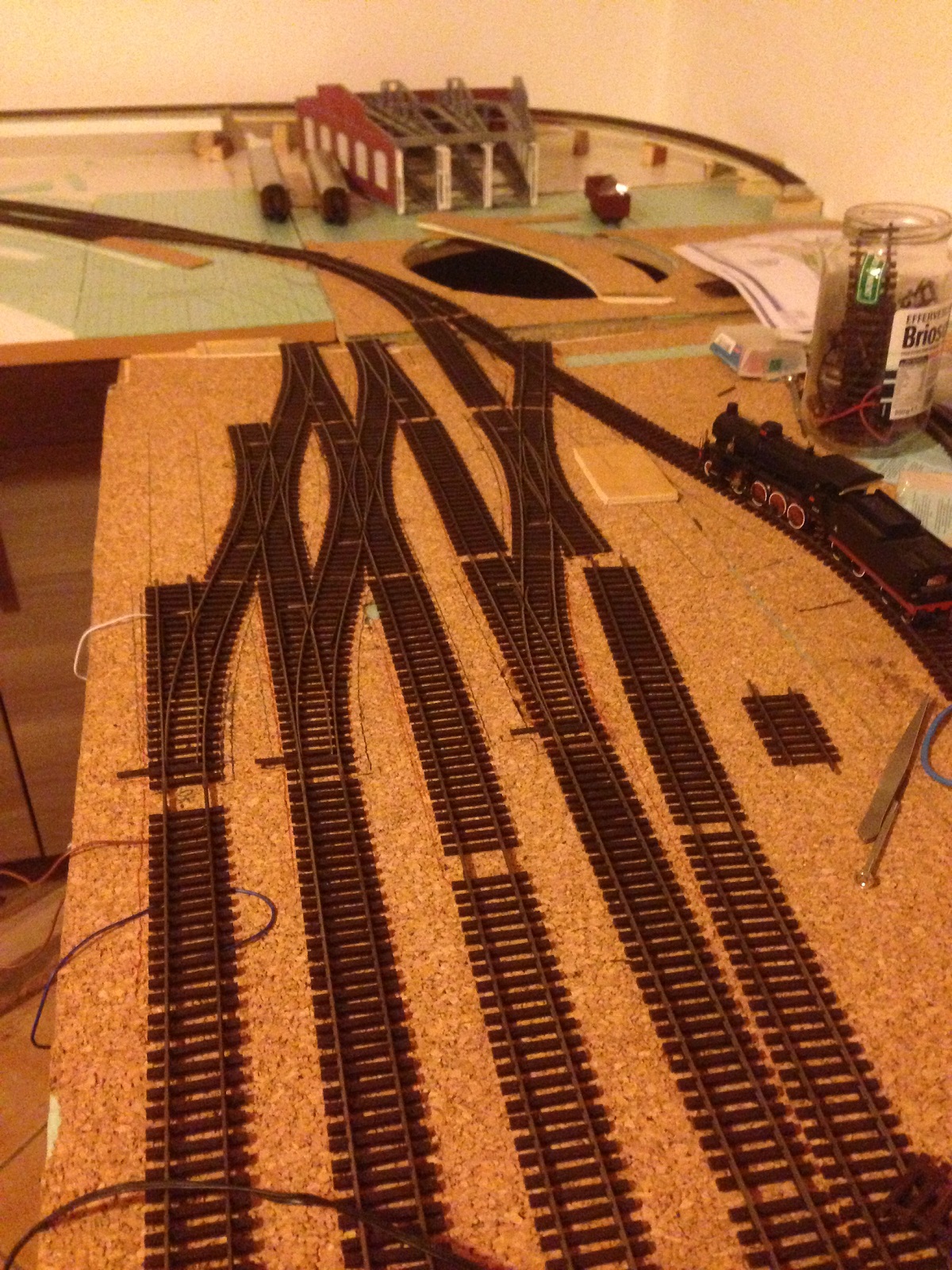

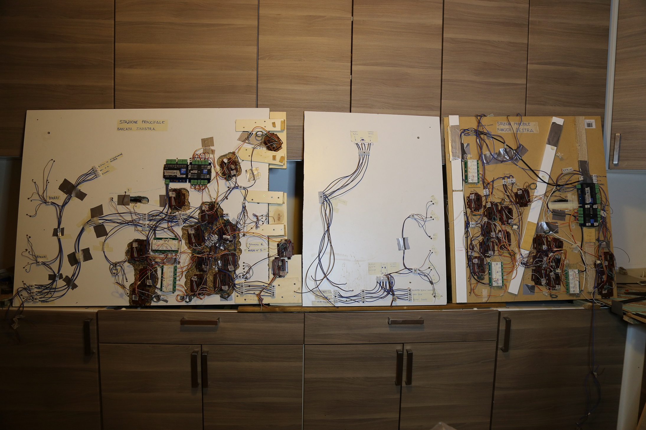

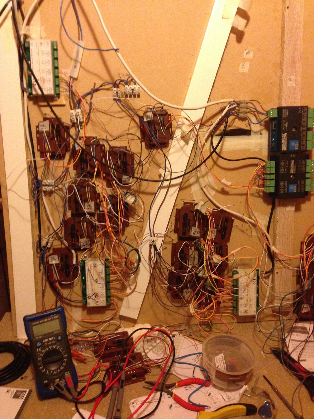

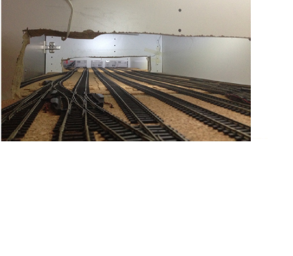

Dopo un pò di silenzio aggiorno l'avanzamento lavori sul plastico. Essendo il mio primo plastico ho dovuto prima prendere confidenza con tutti i materiali, le tecnologie e le modalità di posa, oltre ai problemi del quotidiano. Quindi i tempi di progressione del "cantiere" sono molto lenti, ma l'importante è andare avanti... :grin:
Tanto tempo l'ho dedicato all'installazione e alla prova degli automatismi ma alla fine sono davvero soddisfatto perchè tutto funziona a meraviglia.

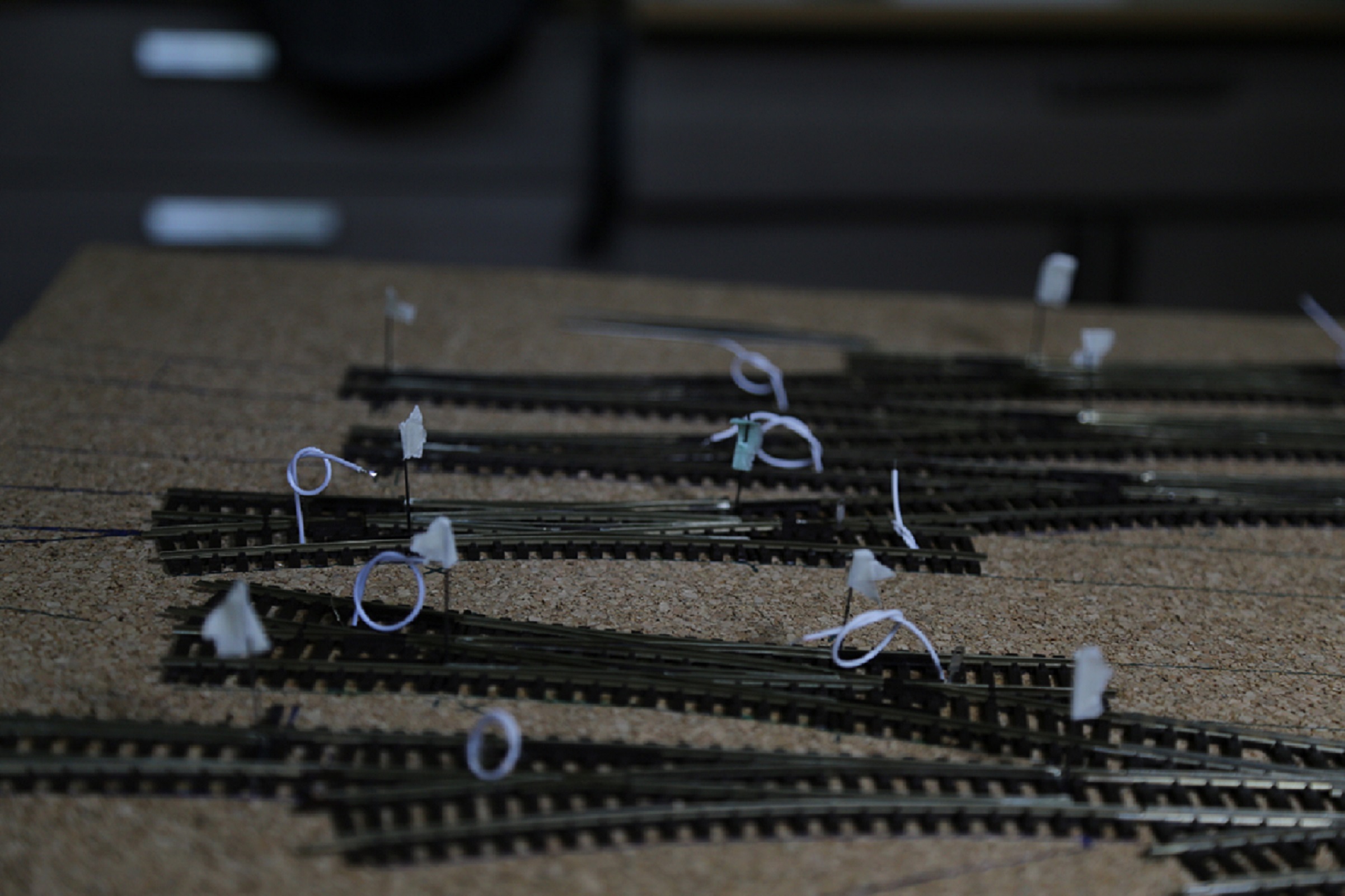

L'armamento è Tillig, ad eccezione di 3 scambi tripli che Tillig non ha a catalogo e che ho preso da Piko. Tutti motori sono i Tillig sottoplancia, ad eccezione di quelli Piko destinati ai deviatoi tripli della casa medesima. Per i decoder di gestione dei deviatoi avevo inizialmente optato per gli ESU Switch Pilot+ modulo extension che gestisce 4 deviatoi.

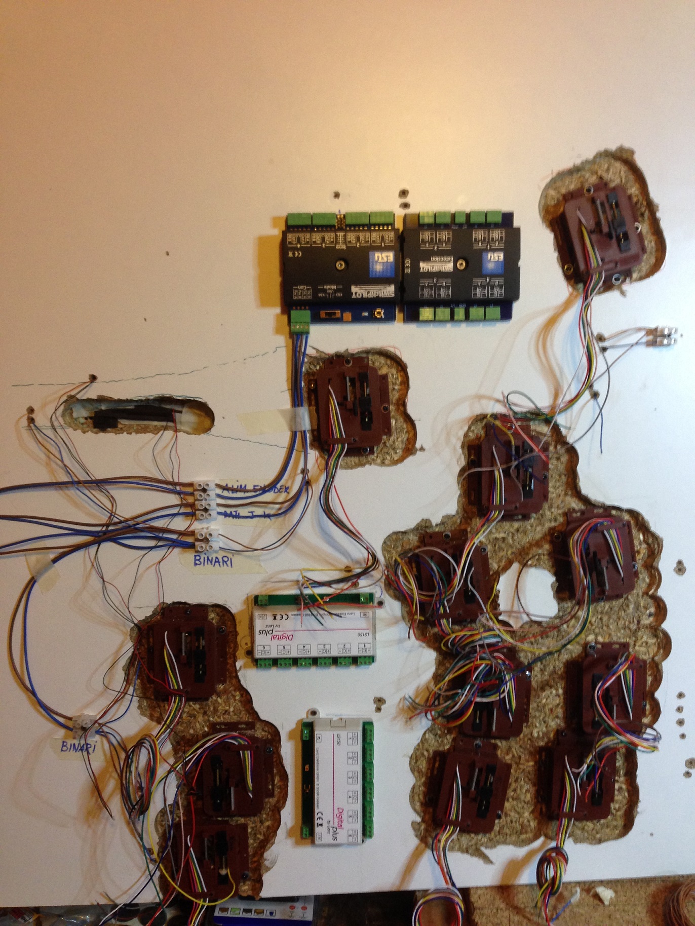

In seguito ho madottato i LENZ a 6 canali che garantisco un miglior rapporto di costo/canale. Tutti i deviatoi hanno il cuore polarizzato.
Il tutto gestito dalla ECOS II di ESU. Mi sento anche di tranquillizzare chiunque voglia affacciarsi al mondo del Digitale; e' più facile di quello che sembra all'inizio.
Il piano stazione principale è finalmente finito e abbondantemente collaudato. Manca solo da collegare la piattaforma girevole del deposito locomotive alla ECOS.

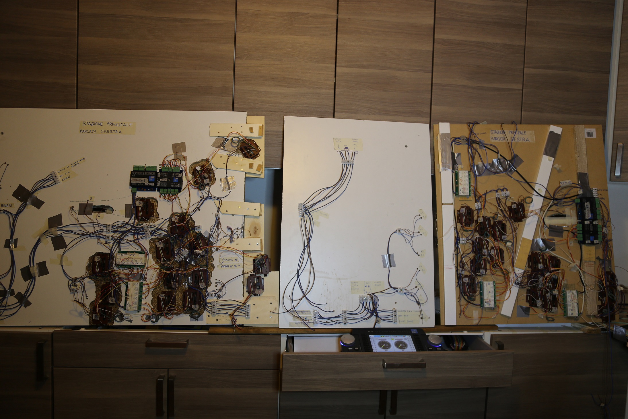

Ora mi rimane solo da fare ordine nella miriade di fili e cavetti che danno un'aria molto "complicata" all'installazione, ma che in realtà è solo momentaneamente "disordinata". Provvederò ad installare guaine passacavi che fisserò sottoplancia per evitare tutto quel bruttissimo groviglio. Prima però mi interessava solo che il tutto funzionasse...[:I]

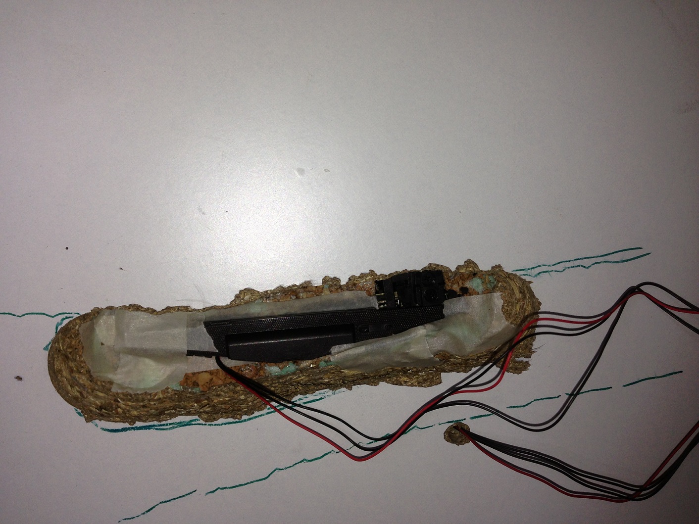

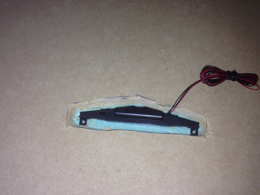

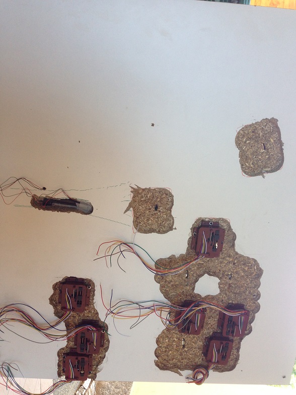

Durante le primissime prove dei motori Tillig ho notato che l'ago del motore faceva un pò fatica a lavorare sul deviatoio a causa dello spessore del piano di 20mm oltre plastica di fondo e sughero. Pertanto ho deciso di "scavare" materiale e ridurre lo spessore del piano a 10 mm in corrispondenza di ogni punto motore. Alla prova finale infatti gli aghi lavoravano perfettamente. Il motore solitario che si vede nella foto è il motore nr 2 dello scambio triplo Piko, che per l'occasione viene montato sottoplancia scavando completamente il materiale (il motore nr 1 invece è direttamente sul piano binari a vista).
foto della bancata sinistra della stazione principale
150,68 KB
Dettaglio del motore Piko "annegato" completamente (deve arrivare alla quota del deviatoio)
407,03 KB
Con Decoder ESU e Lenz
771,59 KB

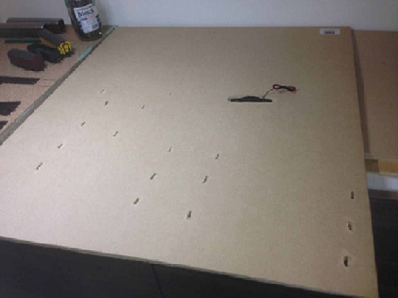

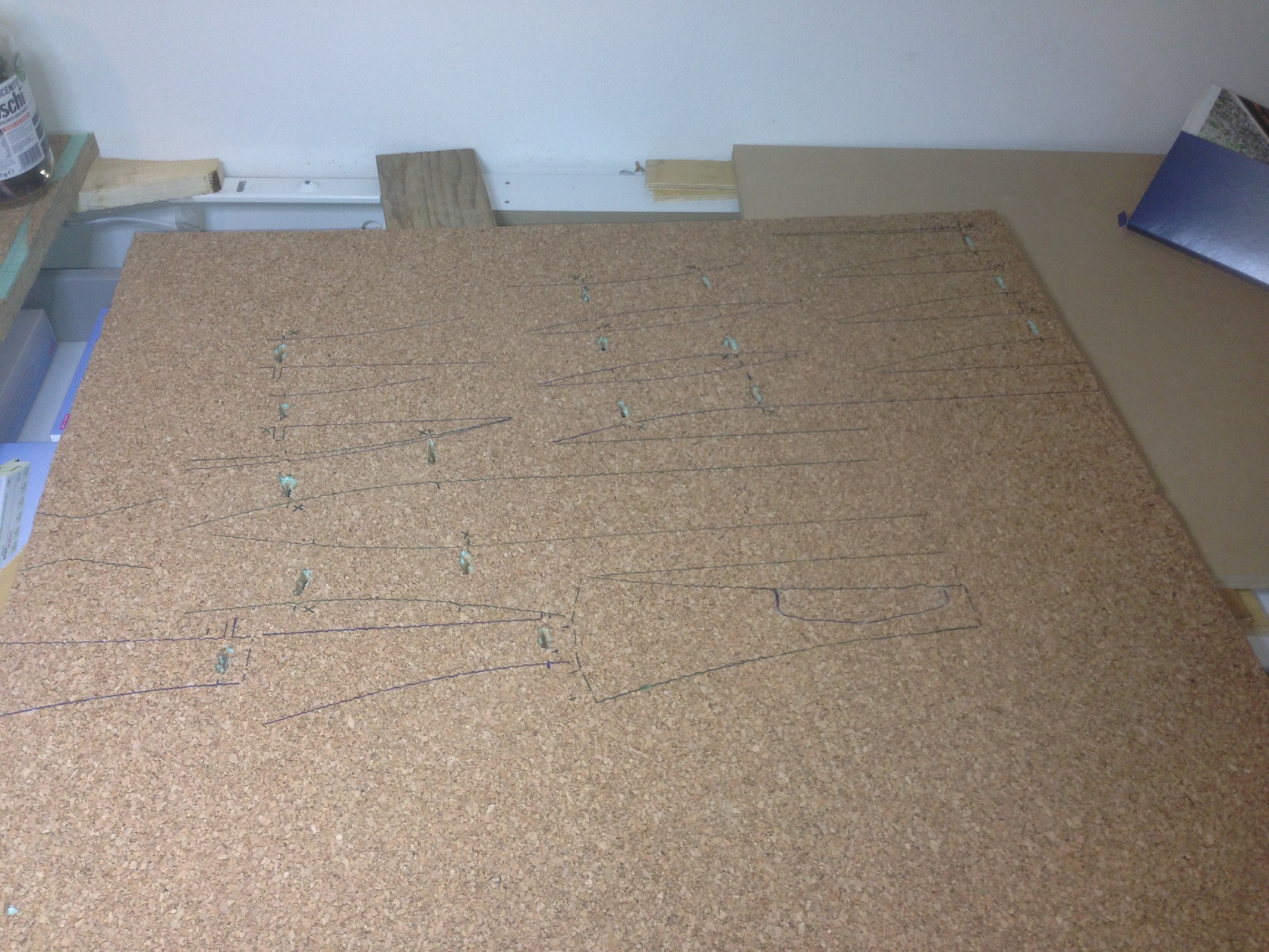

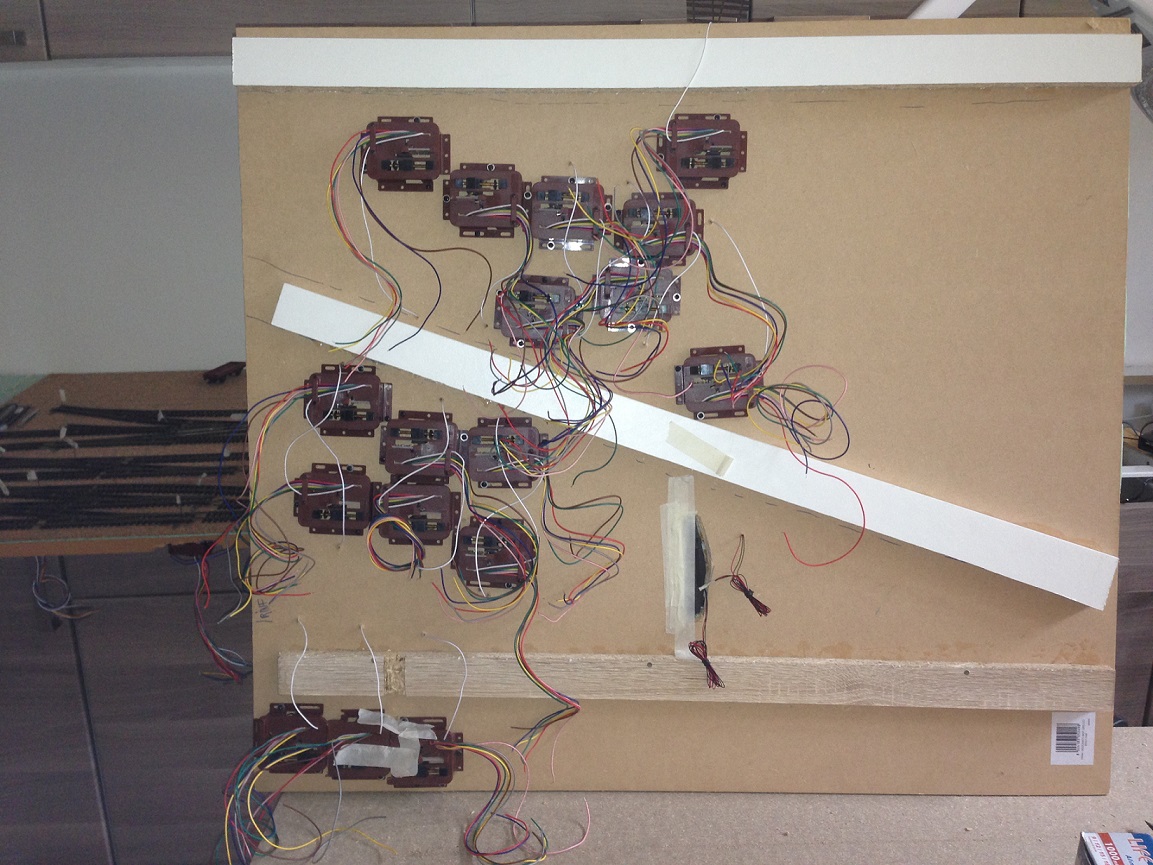

Preparazione del piano della bancata destra (vista da sotto). In questo caso ho preferito usare un pannello da 10 mm di spessore e rinforzarlo in seguito con delle travettature di scarico pesi sulla struttura del mobiletto. Il motorino annegato è il solito Piko.
178,54 KB
e vista da sopra
699,59 KB
267,47 KB
847,5 KB
i rinforzi ...
336,73 KB

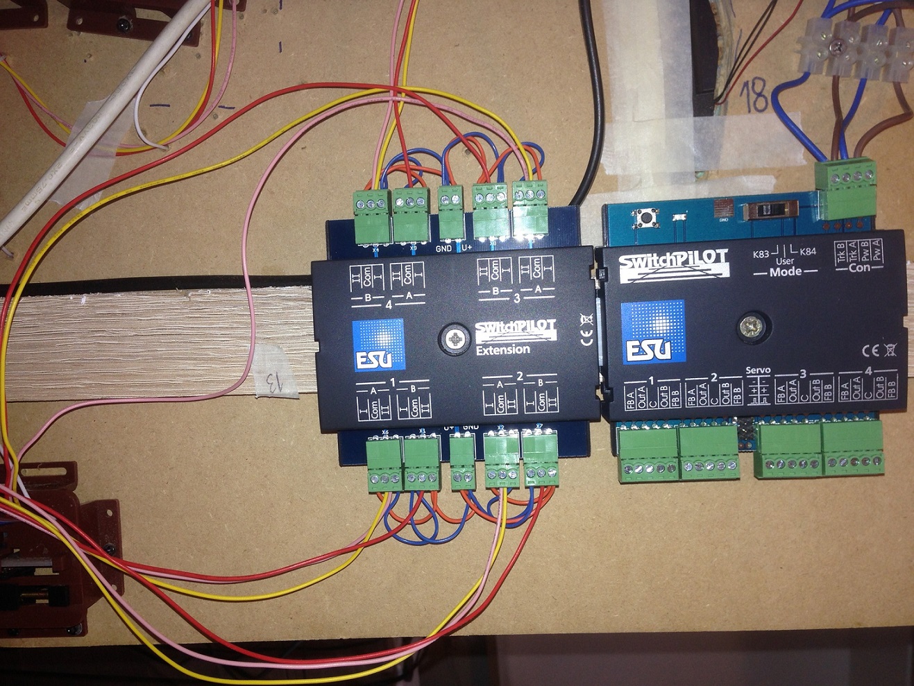

Esu switch pilot + estension con cavi motori Tillig collegati
536,91 KB

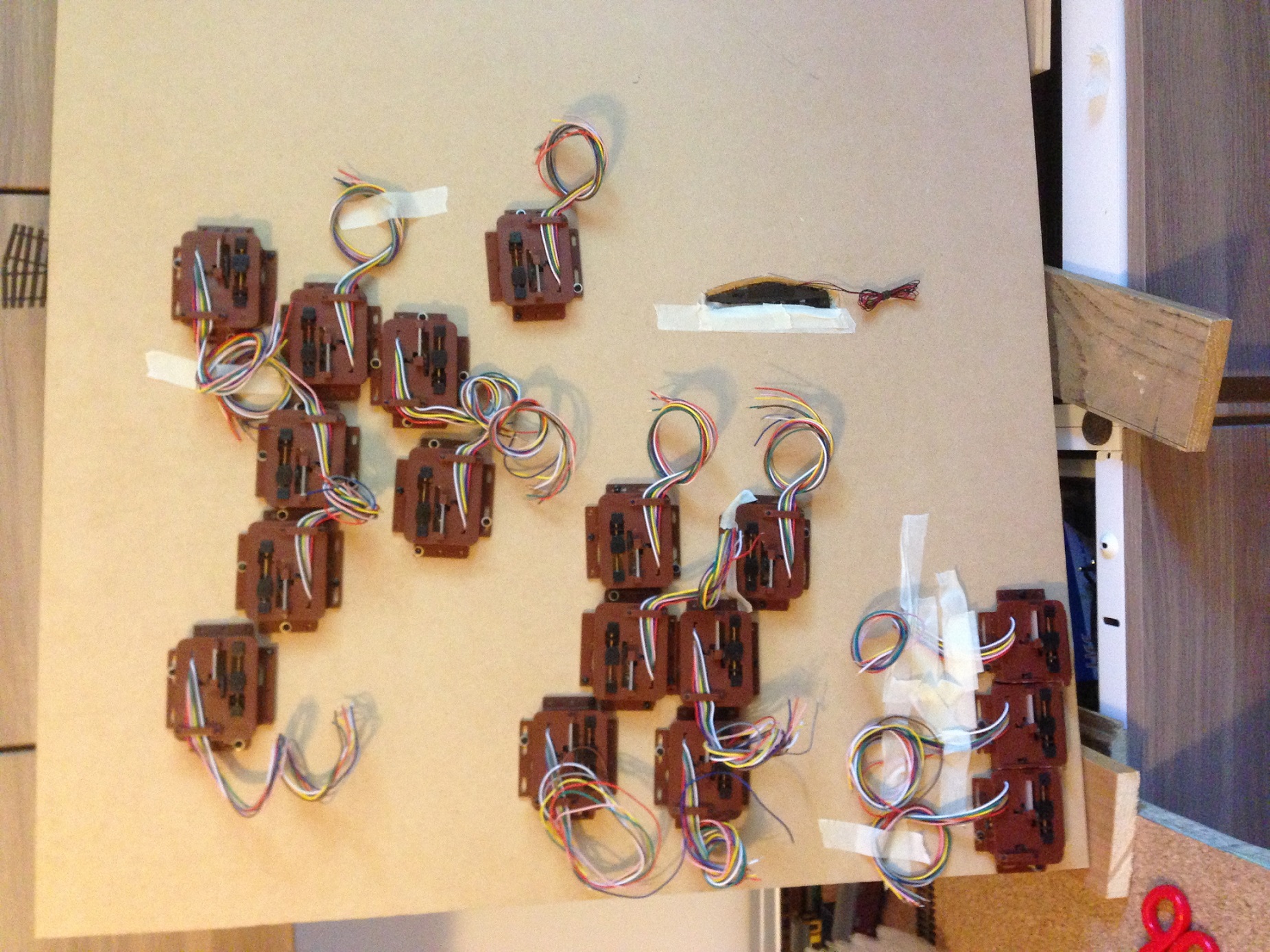

I Lenz collegati ai Tillig
678,33 KB

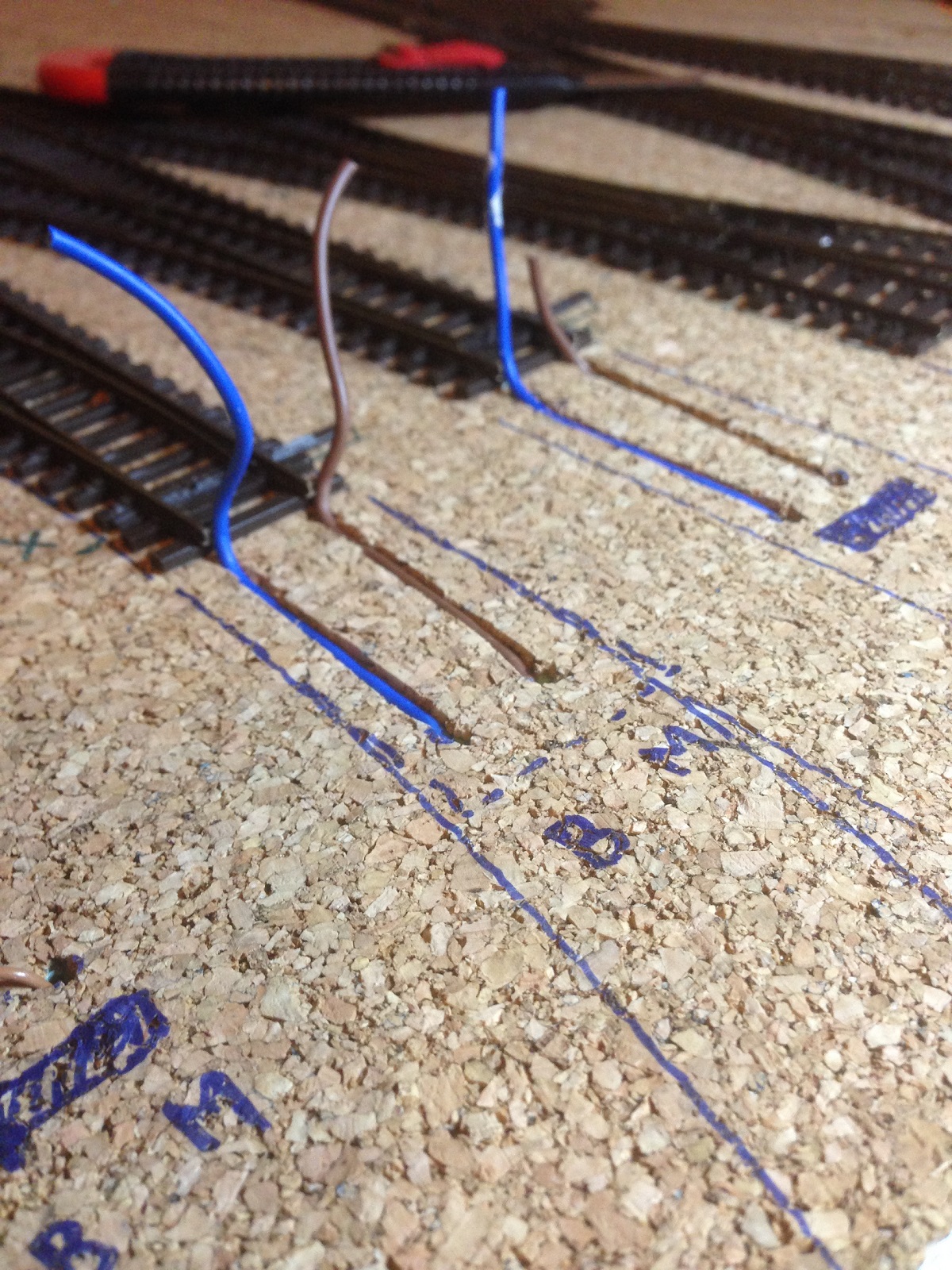

Polarizzazione....
596,29 KB
Test.... al banco :grin: :grin: :grin:
800,82 KB
alimentazione binari
752,06 KB
641,25 KB
777,02 KB
514,78 KB

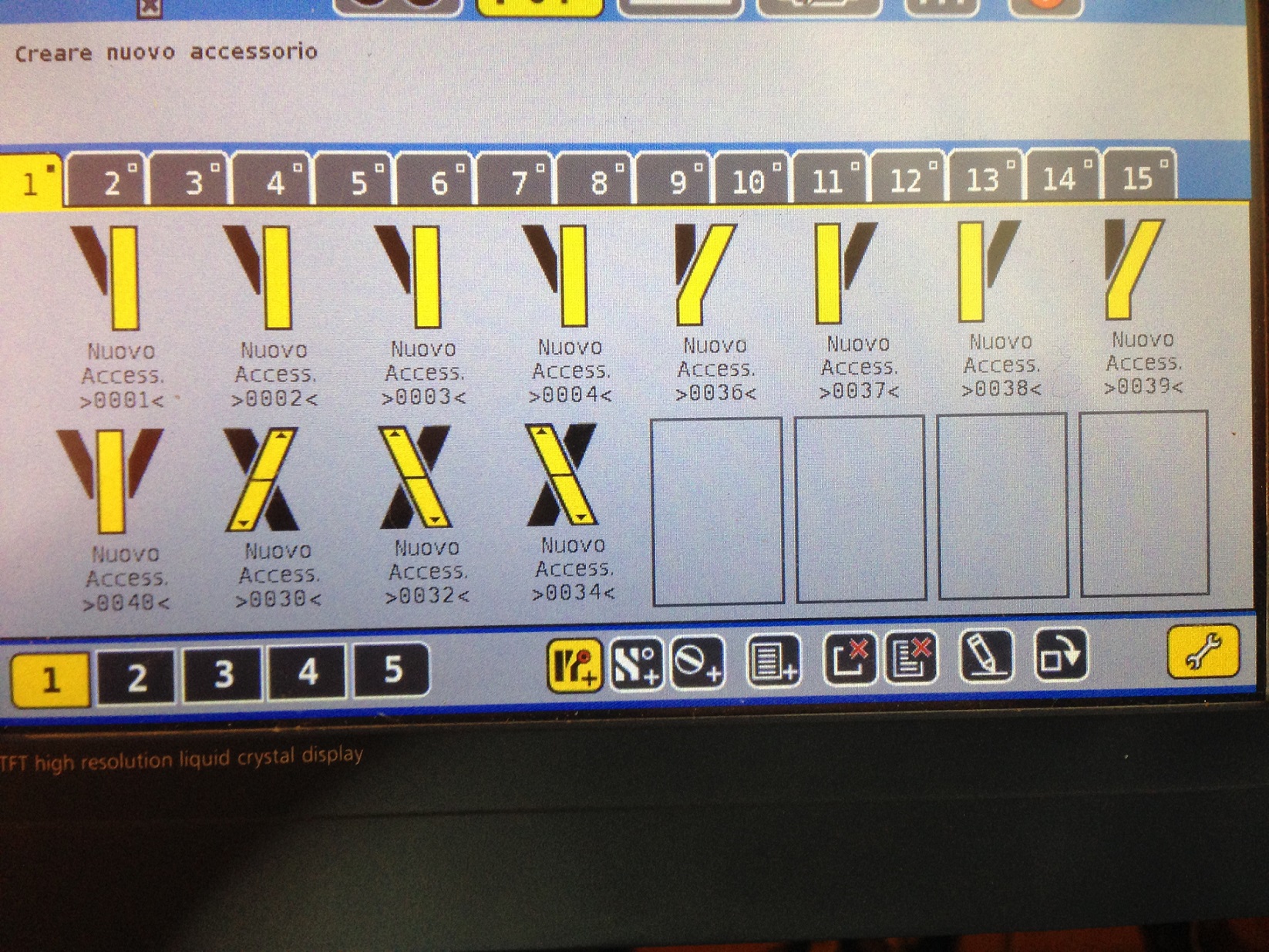

Configurazione deviatoi su ECOS
779,19 KB

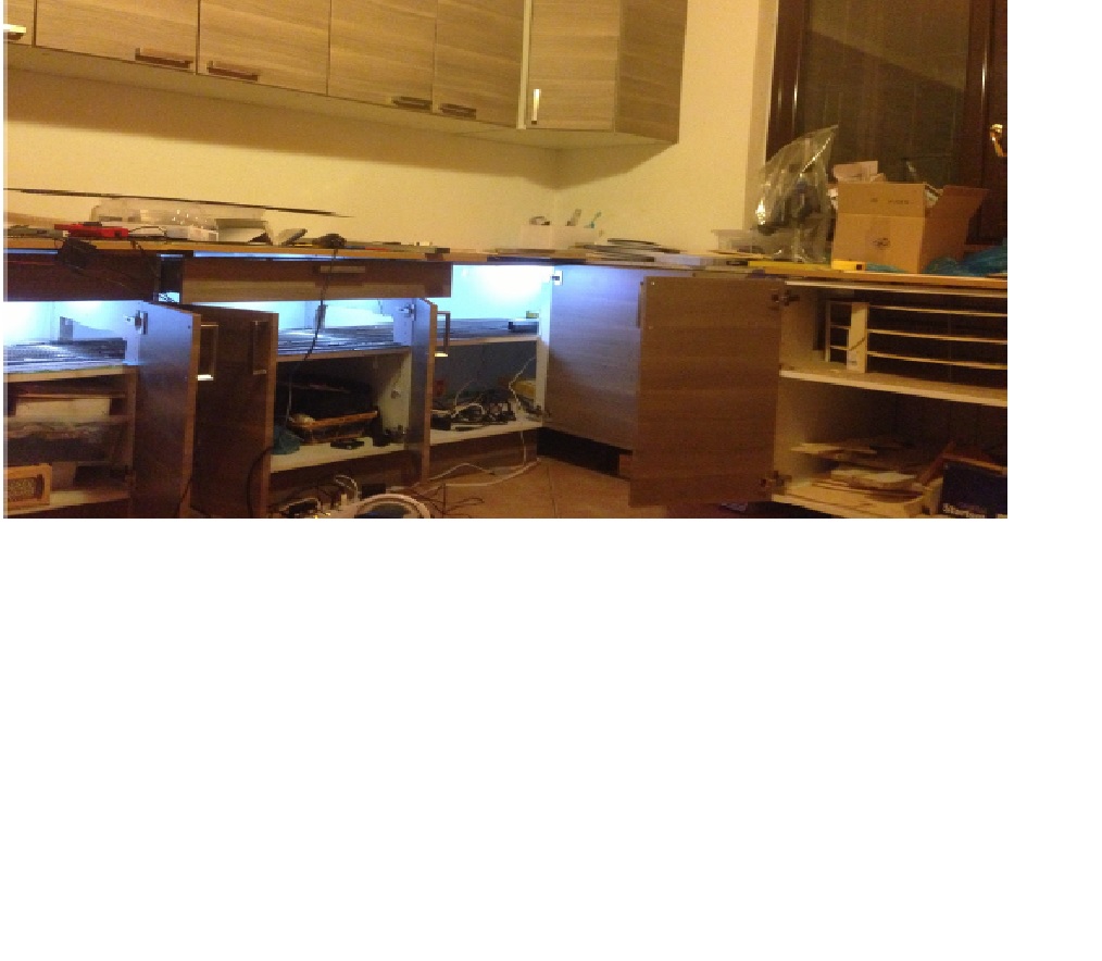

il gran casino che c'è sotto il piano stazione ...[:I]
844,44 KB
con la stazione nascosta sotto la principale
822,31 KB
il cassetto con la ECOS "a scomparsa"
777,38 KB
Rivarossi 740 impegnata a testare le polarizzioni
745,38 KB

Giustamente metti ordine nei cavi e fai in modo di poter identificare velocemente la destinazione e la funzione di ognuno di essi, in modo da essere aiutato in caso di problemi futuri.

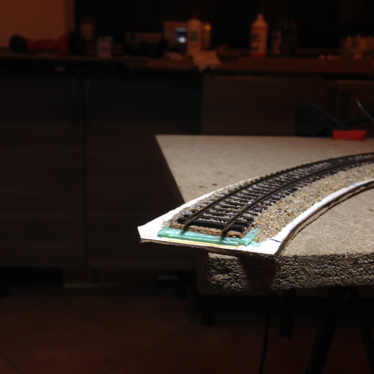

Ciao a tutti

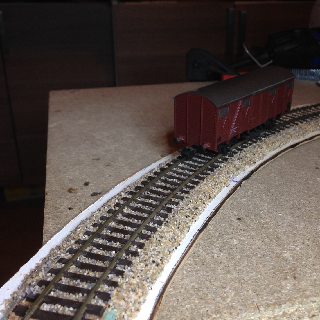

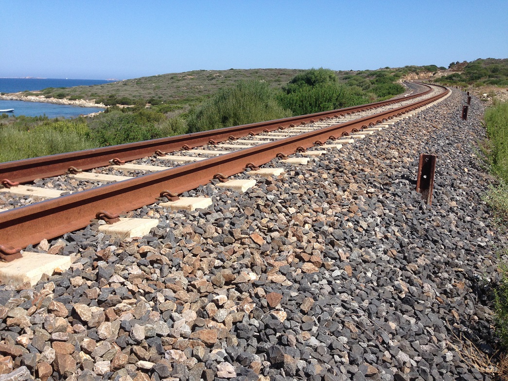

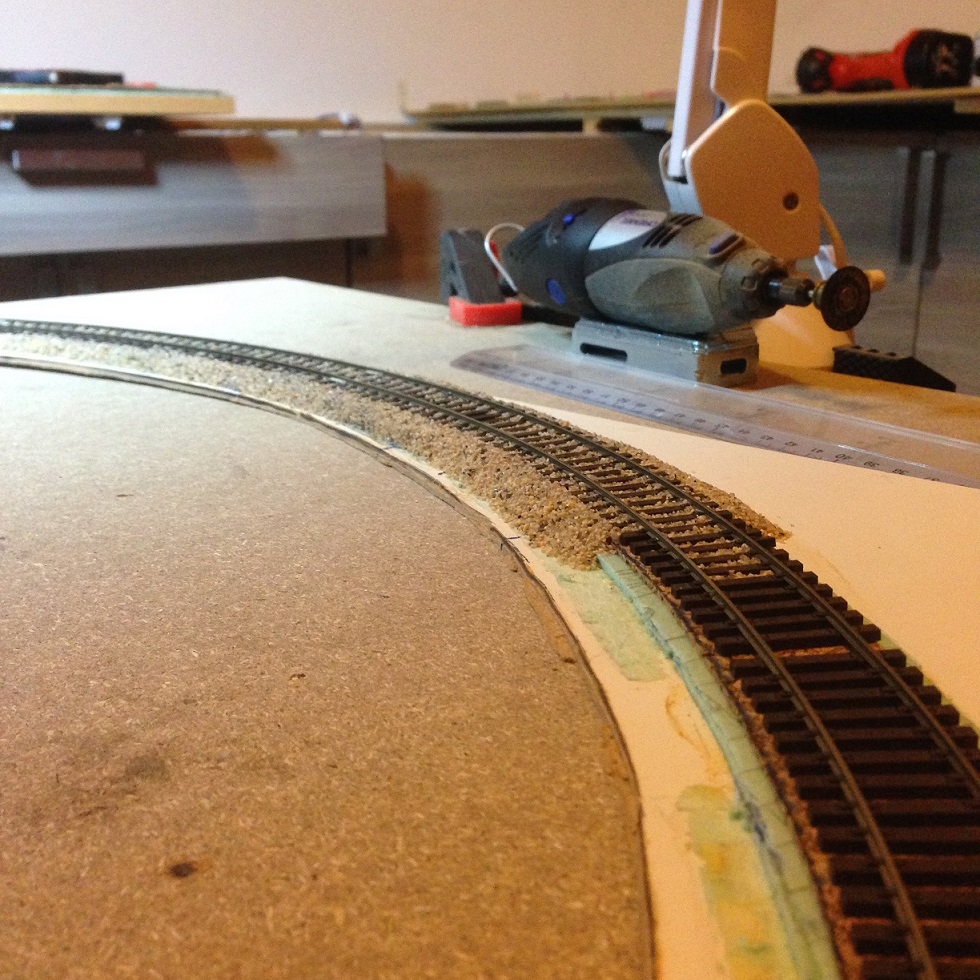

Volevo un vostro parere sulla prima prova di stesura massiciata che ho fatto sul mio plastico... [8][8][8]
270,26 KB
373,76 KB
382,65 KB
[8][8][8]
Francesco

Ottima prova Francesco, hai fatto bene ad utilizzare pietrisco mischiato di diverse colorazioni, personalmente lo preferisco a quello monocromatico :wink: Massimiliano :cool:
Messaggi: 6516
Re: Troviamogli un nome
#43 Messaggio da Docdelburg »
v200 ha scritto:
Hai pensato di installare un paio di web-cam per controllare la stazione nascosta?
Roby
Potrebbe bastare anche l'apertura automatica delle ante dei mobiletti..... :wink:
Per il ballast usato nulla da dire anche se per me è un pò troppo chiaro; con tutte le vaporiere che ci passeranno sopra lo dovrai sporcare per bene!
Josefloco61
Messaggi: 674
#44 Messaggio da Josefloco61 »
Ciao Francesco, se mi posso permettere ti consiglio di invecchiare prima i binari e poi pensare alla massicciata, fare al contrario è molto più difficoltoso, complimenti per il gran lavoro.
Saluti
Josef
Messaggi: 14194
#45 Messaggio da Egidio »
Giusta osservazione quella fatta notare da Josef. Comunque stai facendo un lavoro pregevole. Saluti. Egidio. :cool:

Grazie Josef, seguirò sicuramente il tuo consiglio.
Si, in effetti Roby, come fa notare il DOC (mio Mentore da subito), non serve una microcamera nella stazione nascosta perchè aprendo semplicemente le ante si accede molto comodamente ai binari in tutto il loro sviluppo. In caso di svio o problemi vari è davvero facile e velocissimo intervenire.
Ringrazio tutti per i consigli e gli apprezzamenti ma se devo essere sincero, a me la massicciata vista così posata, non è che mi convinca molto. Però come dite voi probabilmente quando inizierò con la sporcatura cambierò idea.
Io vorrei arrivare a qualcosa di molto vicino a questo
492,8 KB
Francesco
