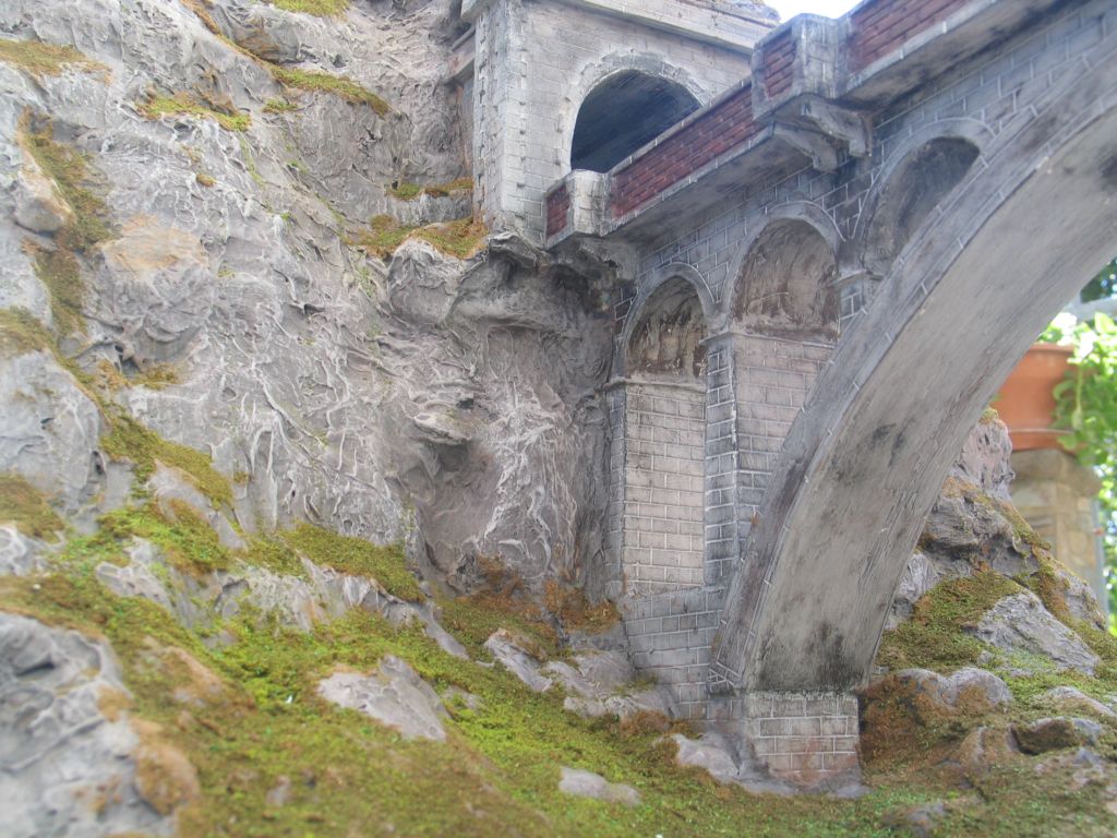

@Egidio
Il verde più scuro, quello color oliva che ho dato di fondo è della woodland scenic, le due tonalità più chiare sono della noch, purtroppo non ricordo il codice perchè è un po che li ho in casa :wink:
Aggiungo che prima del verde io sono solito ricreare il terreno con un impasto di polvere di legno, un po di kerekool, colla vinilica e acqua alla quale ho aggiunto un po di colore marrone che migliora l'effetto, importante è stendere l'impasto nelle zone desideratw e dare subito su di esso la passata di verde con l'impasto umido, il verde una volta asciutto si compatta bene con il resto, se poi restano alcuni punti dove il verde non ha fatto presa intervengo in quelle aree con la colla vinilica allungata con l'acqua :wink:

Grazie per le spiegazioni Massimiliano. Avrei un' altra domanda da farti. La posa dell' erba in polvere e' stata fatta a mano ? Te lo chiedo perché
dalle tue foto noto proprio che hai fatto un lavoro davvero meticoloso e preciso al 100 %. Saluti. Egidio. :cool:
Messaggi: 15787
Re: Diorama: Il ponte dei Pescatori by MrMassy86
#489 Messaggio da MrMassy86 »
Si Egidio, questi passaggi sono solito aiutarmi con le mani, come detto stendo il composto del terreno, utilizzo le polveri che tengo nei barattoli coi dosatori che spargo sulla zona, e poi con le mani rifinisco al meglio, usando più tonalita mi piace che esse dove serve tendano a mischiarsi tra loro per ottenere un effetto migliore, quindi con le dita palpeggio dove ho sparzo la polvere, cosi facendo le polveri si mischiano leggermente, inoltre si comprimono meglio con il terreno e dopo la fase di asciugatura resta tutto ben saldo :cool: Massimiliano :cool:

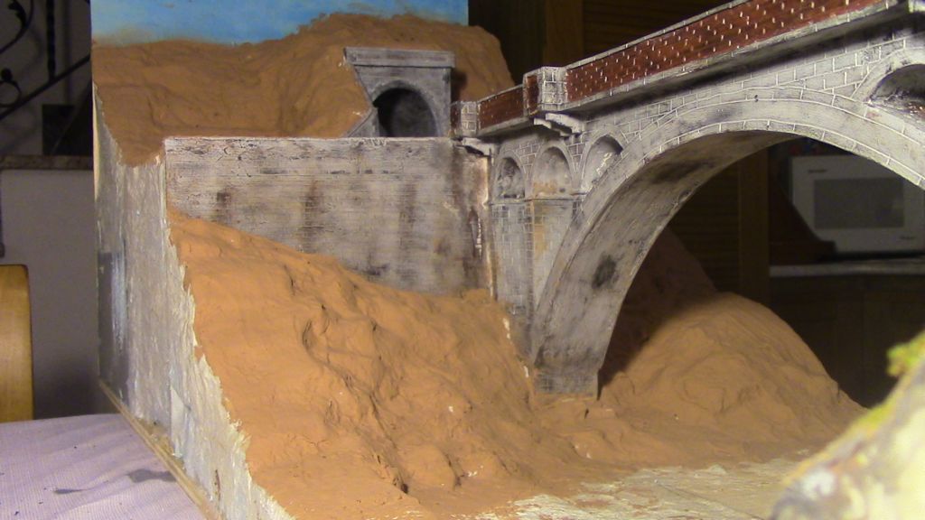

Nuovi aggiornamenti :razz:
Oltre al futuro modulo in TT, ho anche il mio dioramino imperfetto da portare avanti e lentamente il lavori procedono :cool:

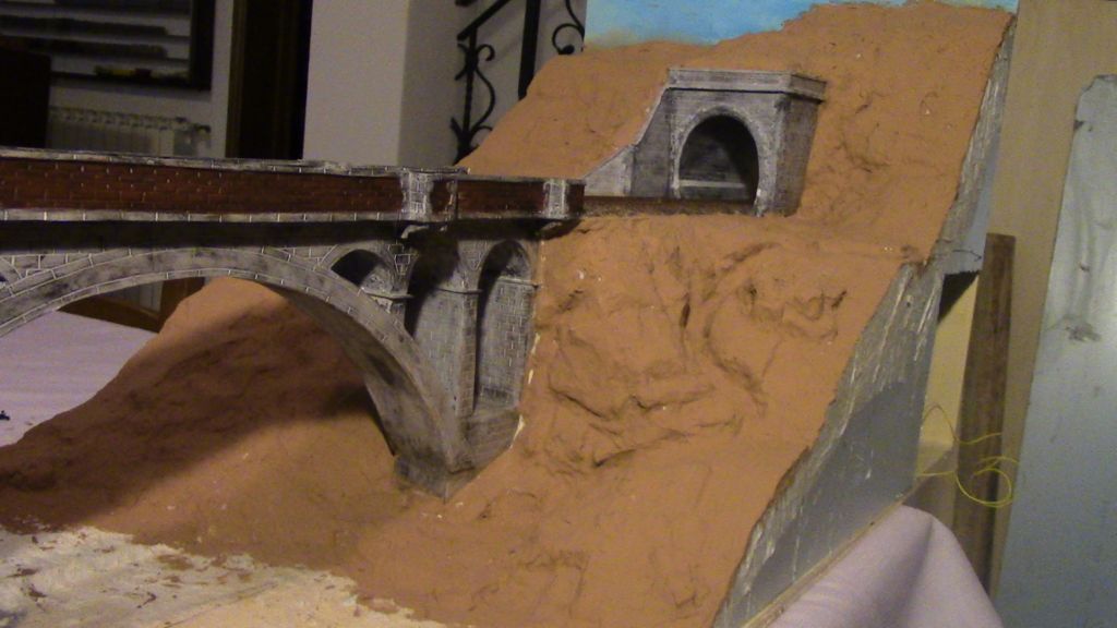

La tecnica precedentamente applicata sulla parte sinistra del diorama è stata replicata sulla destra, quindi per prima cosa ho dato una mano di stucco da legno sull'intera superfice
78,36 KB
84,79 KB

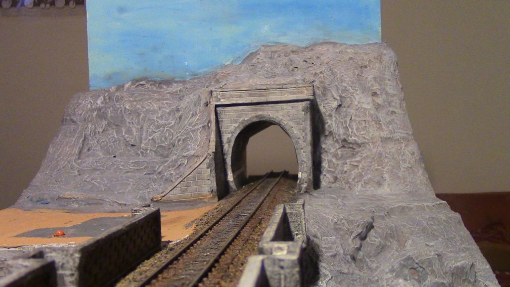

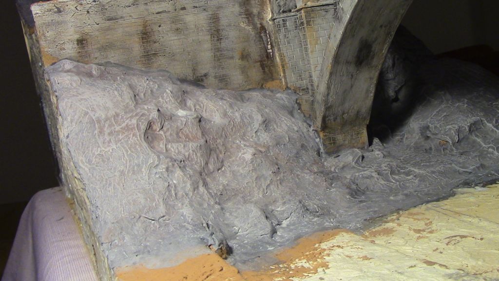

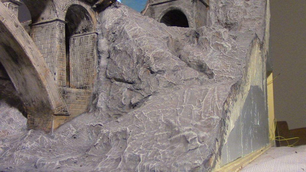

Poi sono passato alla realizzazione delle rocce partendo da una tonalita scura e successivamente passate sempre più chiare fino ad ottenere l'effetto desiderato, i colori sempre molto diluiti ed l'asciugatura tra una passata e l'altra, ho utilizzato nero, grigio scuro, grigio chiaro, bianco e marrone da soli o mischiati tra loro :wink:
121,81 KB
106,48 KB
96,61 KB
La struttura ora si presenta come un'intero agglomerato roccioso, infatti manca l'ultimo passaggio, ovvero inserire la vegetazione che in quest'area sara maggiore :wink:

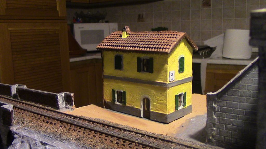

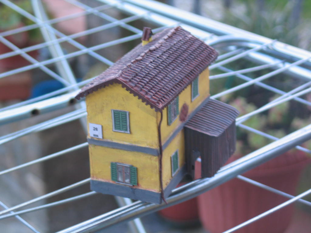

Ho anche provveduto a modificare le porte e finestre del casello con accessori commerciali acquistati a Novegro in quanto non ero pienamente soddisfatto del precedente risultato, visto che c'ero ho voluto inserire anche le tende [:I]
Prima
99,98 KB
Dopo
95 KB
Scusate per la qualità delle foto che non rendono in pieno, ma la giornata mi ha impedito di fare foto all'aperto [:I]
