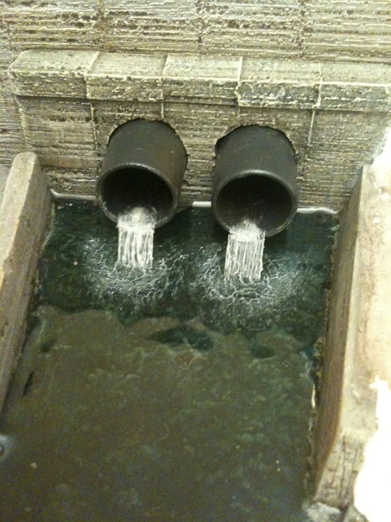

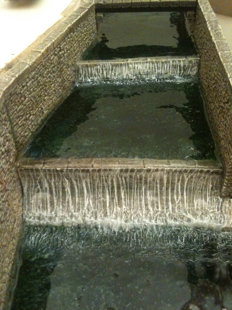

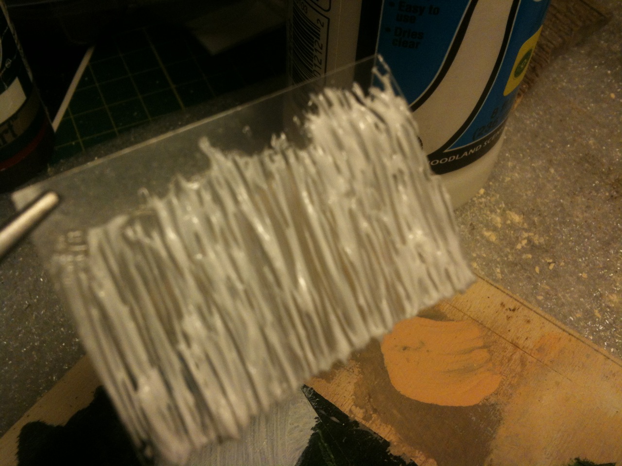

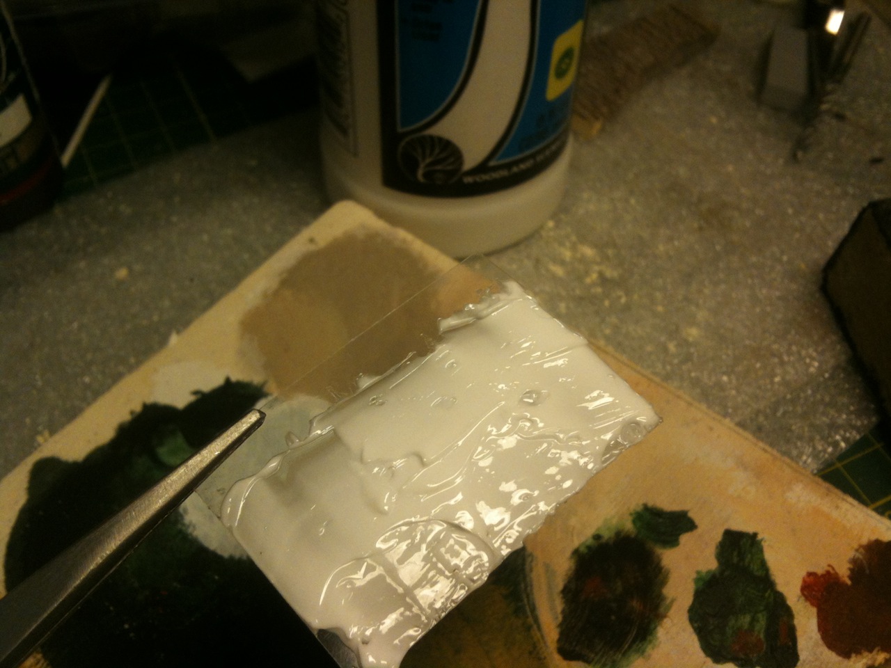

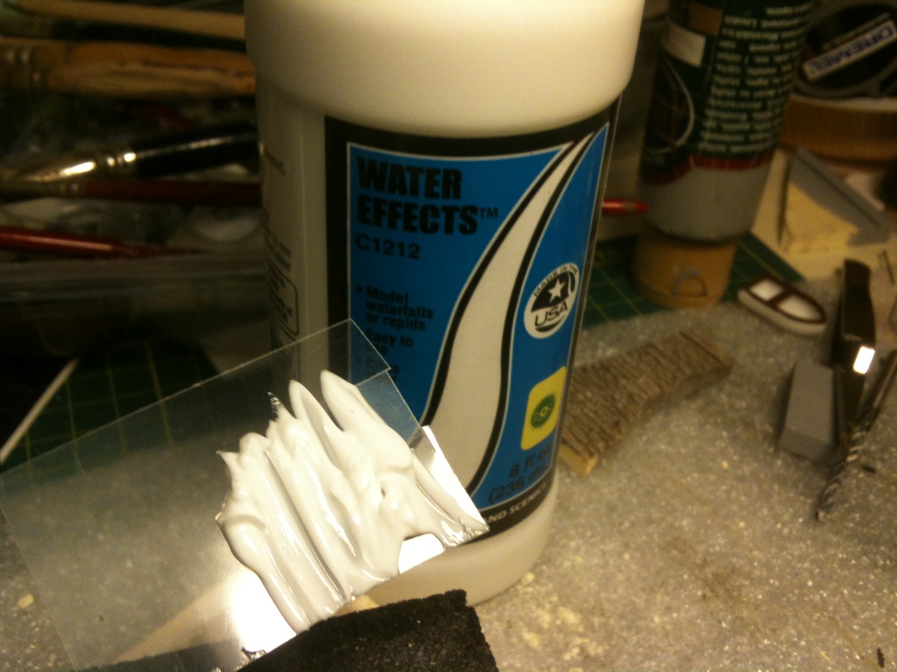

Viste le richieste, di seguito cercherò di evidenziare i vari passaggi utilizzati per la realizzazione delle cascatelle:
- per l'acqua ho utilizzato art.1211 della Wood.Scenics. Ha il vantaggio di essere già pronto all'uso. Si può stendere in strati successivi (max 3/4 mm. ogni colata) e asciuga in circa 24 ore. Per dare l'effetto movimento/onda/acqua increspata ho utilizzato l'altro articolo Wood.Scenics 1212.
- ho sagomato a misura un pezzetto di plastica trasparente (quella che si usa per le finestre delle case)
- ho steso una piccola quantità di prodotto del barattolo più piccolo (art 1212) sul trasparente e con uno stuzzicadenti ho uniformato il tutto. Subito dopo ho effettuato delle rigature verticali e lasciato asciugare per mezza giornata. Da tenere presente che una volta asciutto l'effetto bianco scompare quasi del tutto, quindi per dare l'effetto profondità ho passato un po di bianco acrilico con la tecnica del pennello asciutto.
- Una volta posizionata la lastrina trasparente, alla base ho di nuovo aggiunto del prodotto (art .1212) a simulare delle piccole onde. Riducendo la quantità di prodotto mano a mano che mi allontanavo dalle cascatelle ho creato l'effetto increspatura dell'acqua. Una volta asciutto, un'altra passata molto leggera di bianco acrilico, ed il gioco è fatto.

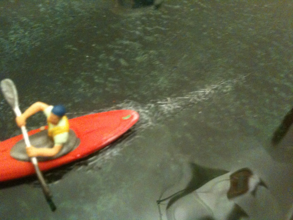

Dosando il prodotto a piccole quantità si possono ottenere anche piccoli dettagli come la scia della canoa (vedi foto)
Salutoni Andrea

Allego foto di come si presenta il trasparente con il prodotto steso a formare la cascata, pronto per essere lasciato a seccare. Mi ero scordato di inserirla[:I]
Grazie dei complimenti
277,79 KB

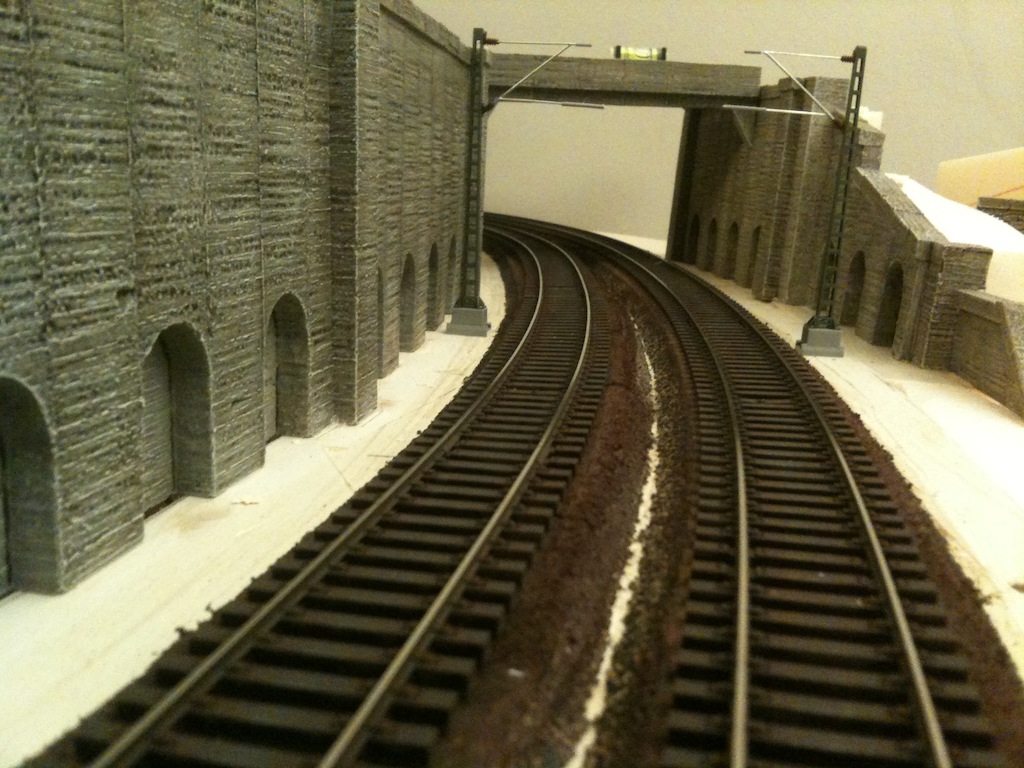

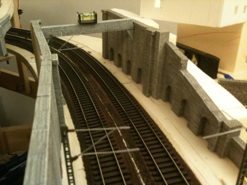

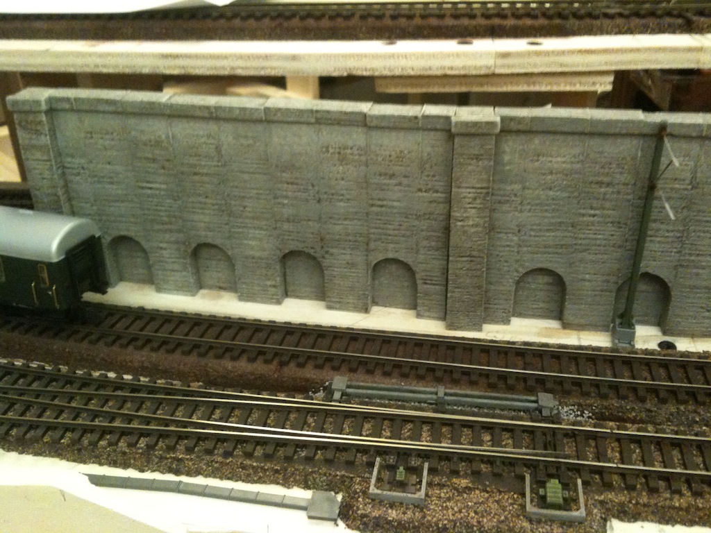

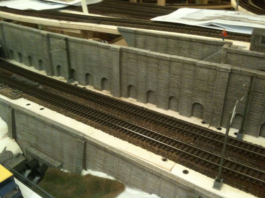

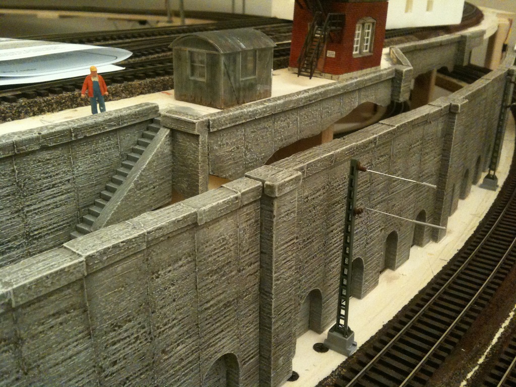

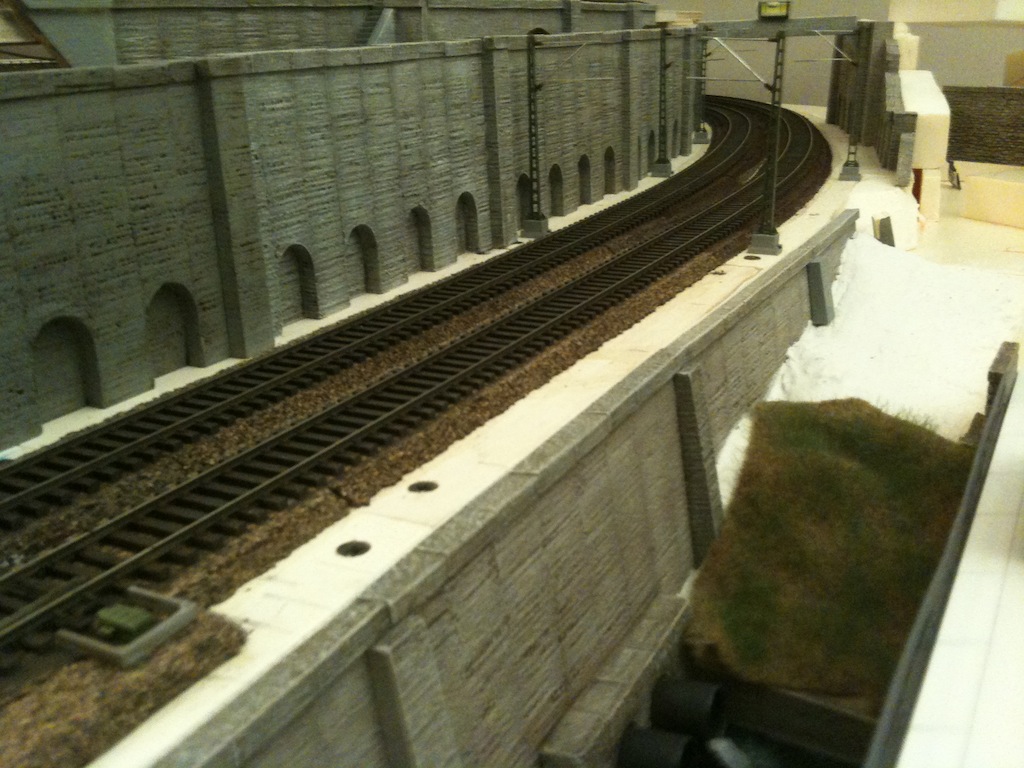

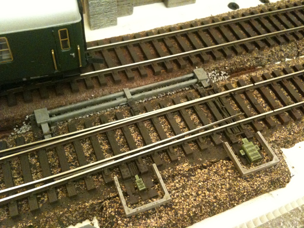

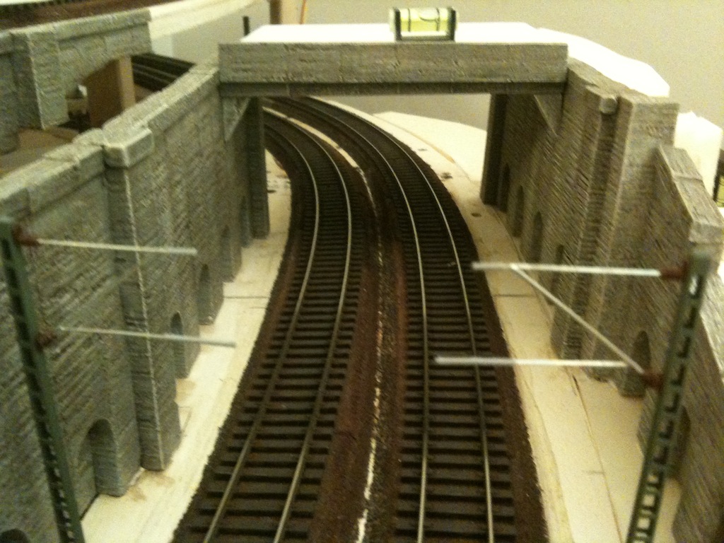

un piccolo aggiornamento sul proseguo lavori. Creazione del primo tratto del muro in cemento e relativo invecchiamento, con abbozzo trave di sostegno dell'entrata in galleria. Verniciatura binari e traversine, con prima mano leggera di invecchiamento, del tratto parallelo al muraglione. Montaggio del modello del motore per scambio S-700 Siemens e relativi accessori. Eventuali suggerimenti.. :wink: .. sono sempre ben graditi.
Un salutone a tutti

Tomcat13 ha scritto:
Salve a tutti,
326,12 KB
Ti suggerisco...... di scrivere una guida su come realizzare particolari deliziosi come quelli della foto qui riportata. :wink:
