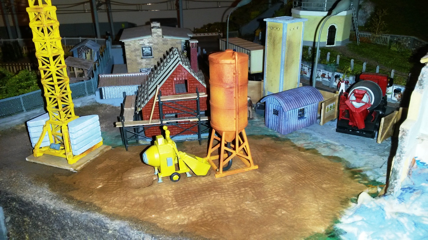

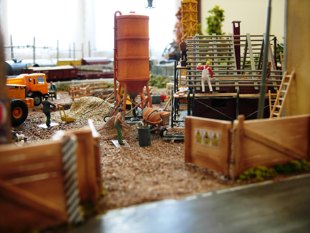

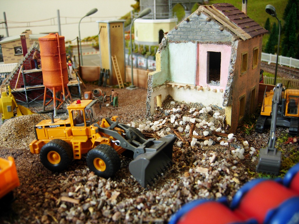

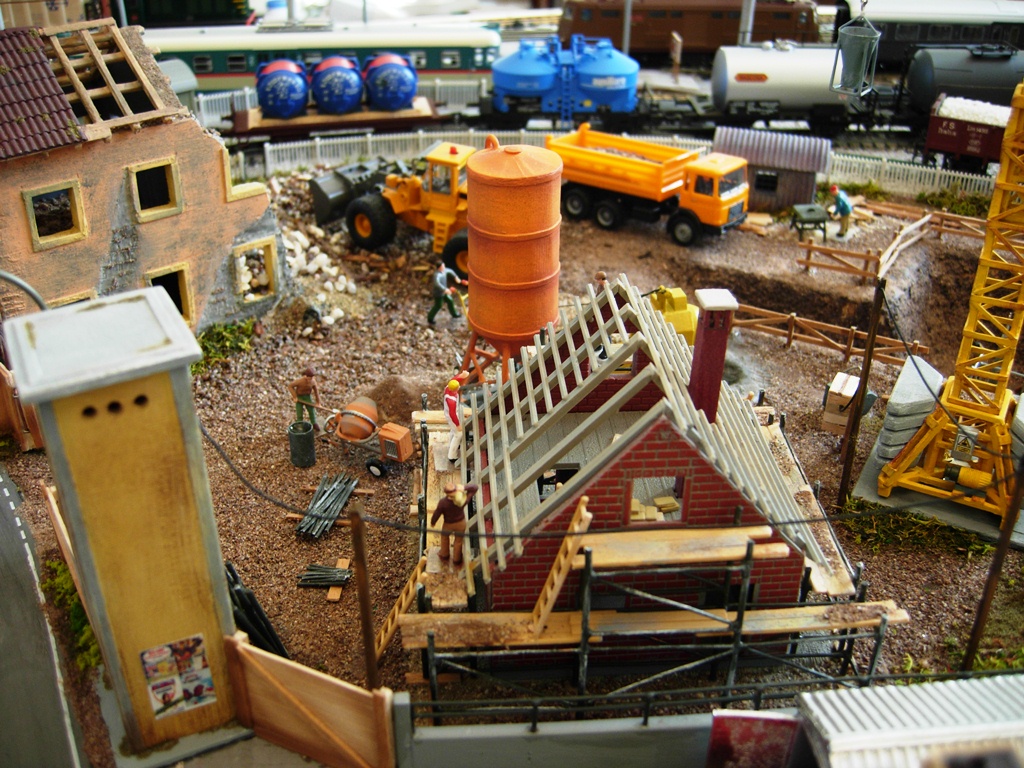

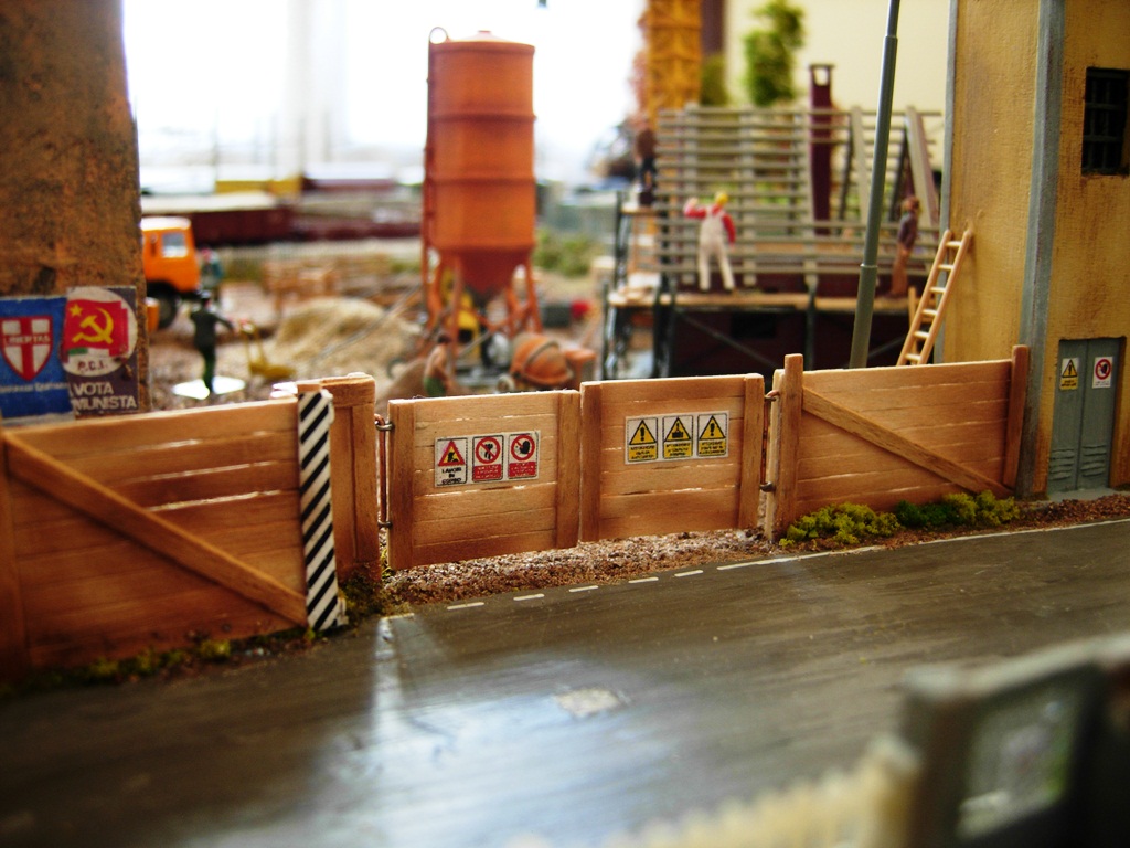

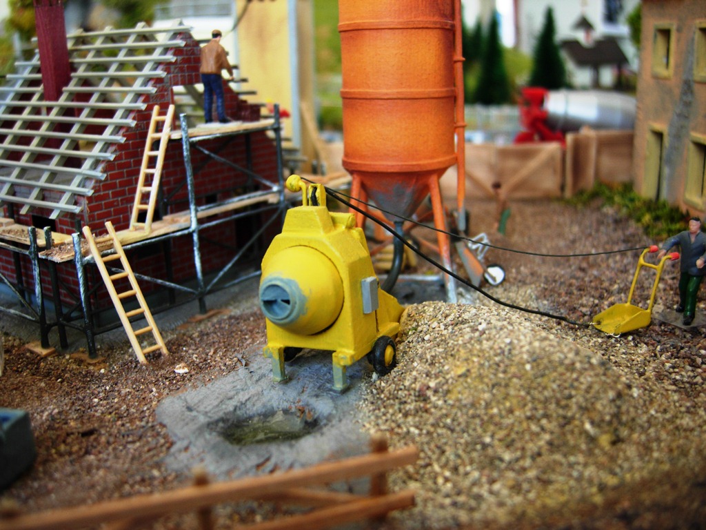

Cari amici, trovo un po' di tempo per aggiornarvi sullo stato dei lavori. Al centro del plastico si trova un cantiere edile, che ho cercato di riprodurre in stile metà anni '70 (la mia infanzia) attingendo ai miei ricordi (quante ore passate a osservare ruspe, betoniere, lavori edili, era una delle mie grandi passioni!).
Questo il risultato:
Oltre lo steccato i lavori fervono...
231,28 KB
...il cancello si apre!
249,1 KB

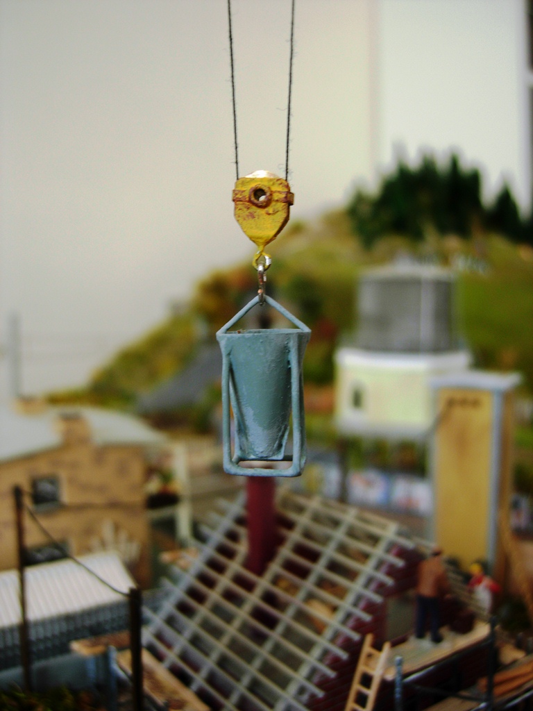

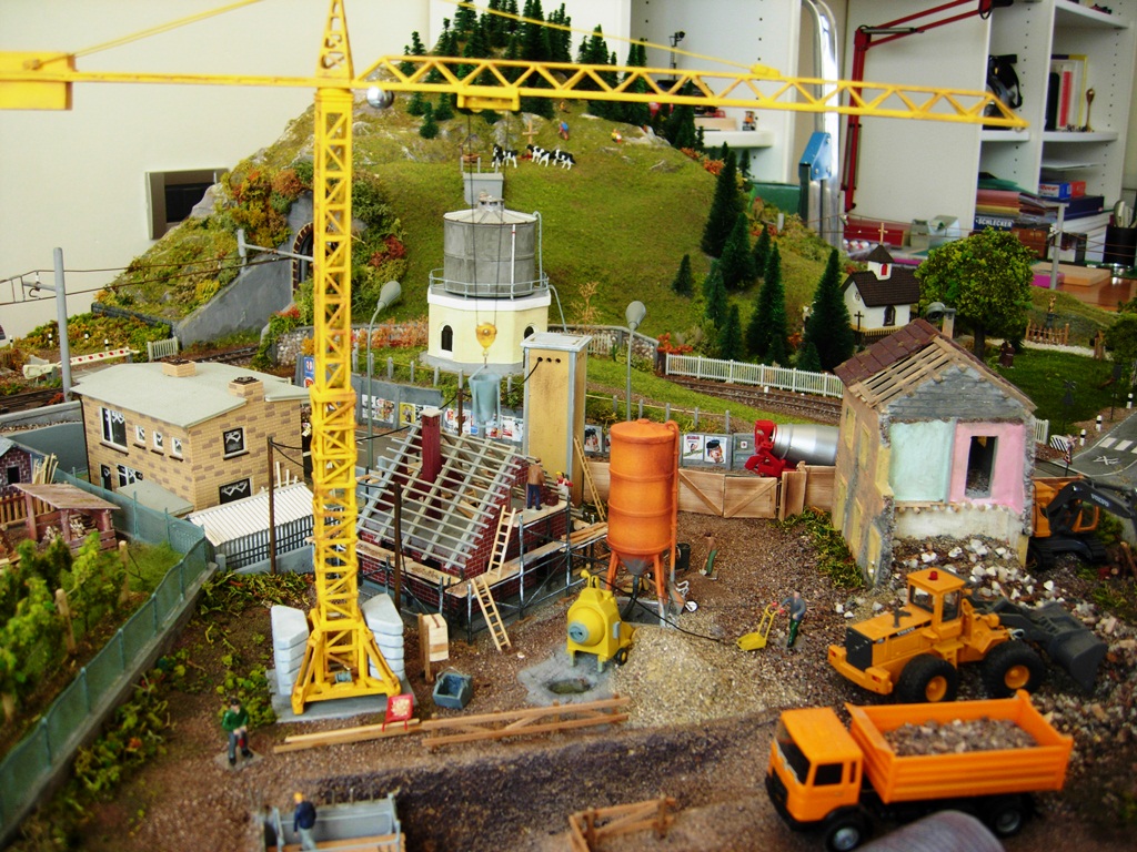

In primo piano la gru a torre, completamente autocostruita con listelli di legno, plastica e carrucole provenienti dal modellismo navale. Mi ha occupato un bel po' di tempo e mi sembra faccia una bella figura (è composta da 527 pezzi).
380,45 KB

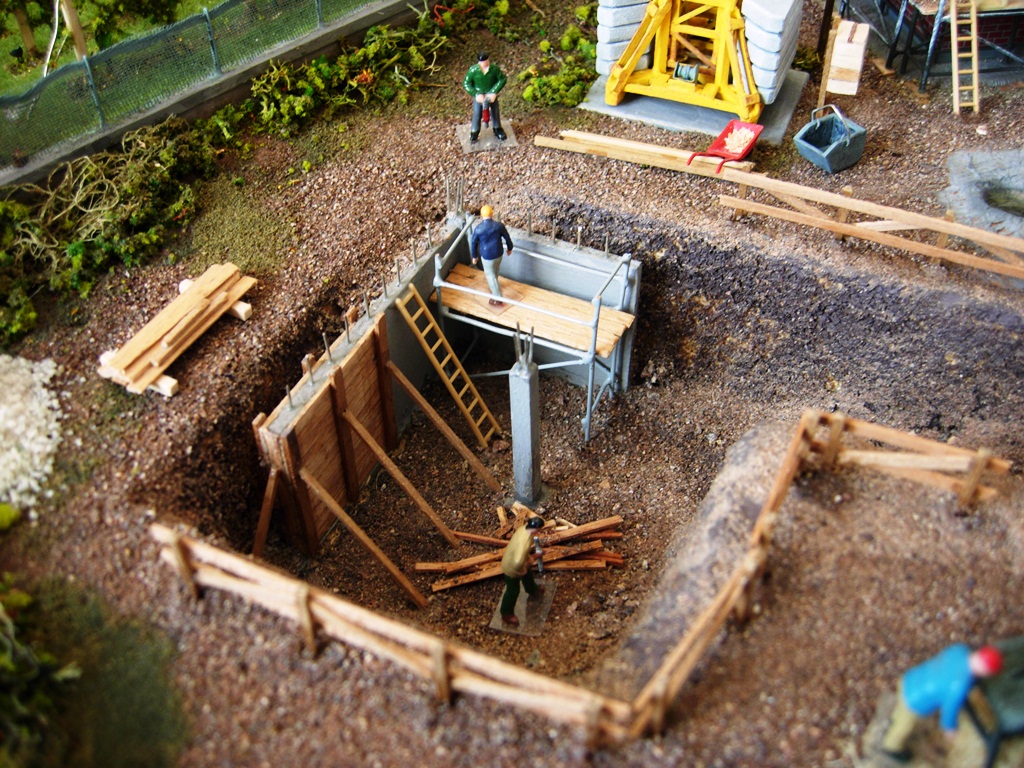

Lo scavo che accoglie un nuovo edificio...
402,64 KB
...la betoniera a inversione con pala raschiante e completa di silos per il cemento (anche questi autocostruiti). Ho sempre sognato di averne una, mi accontento di questa :smile:
248,29 KB

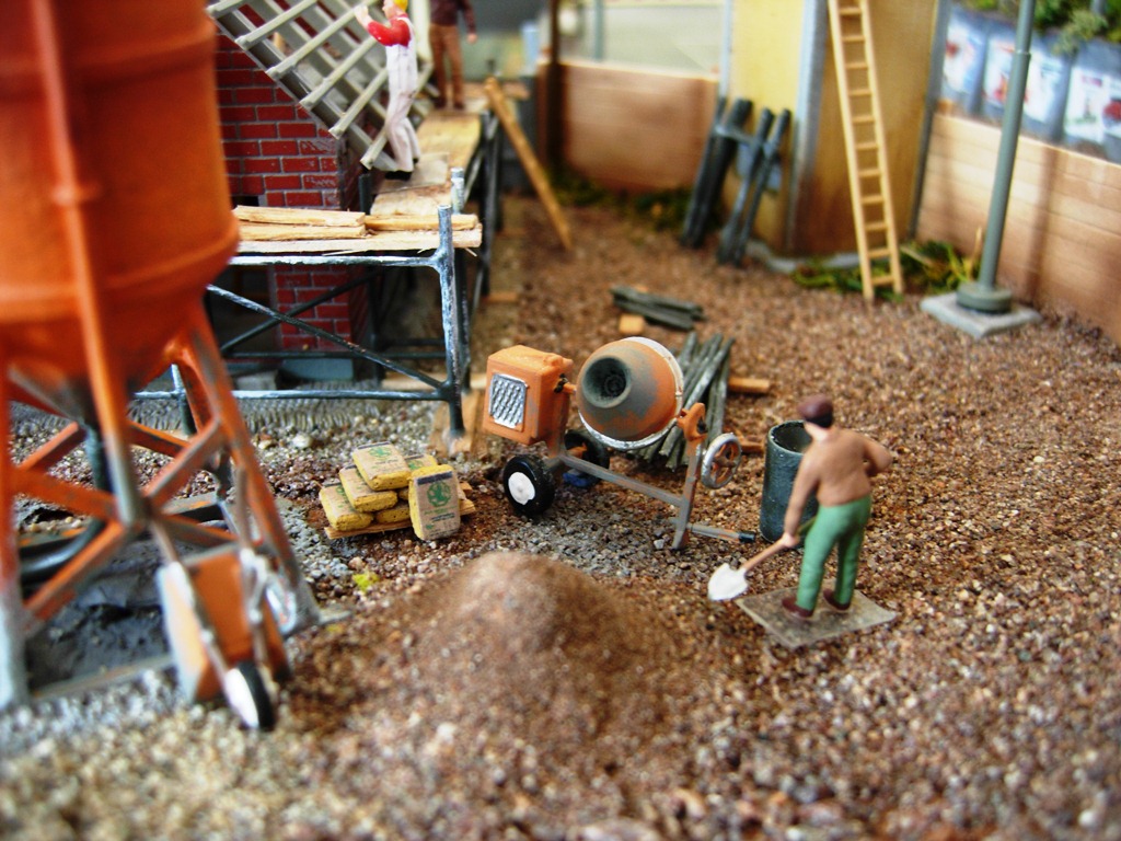

Altra betoniera, stavolta però acquistata insieme agli operai; i sacchi di cemento invece sono una mia realizzazione e riproducono quelli dal tempo da 50 kg!
258,09 KB
Particolare della benna per il calcestruzzo autocostruita, la carrucola per modellismo navale l'ho modificata per adattarla alla gru.
227,53 KB

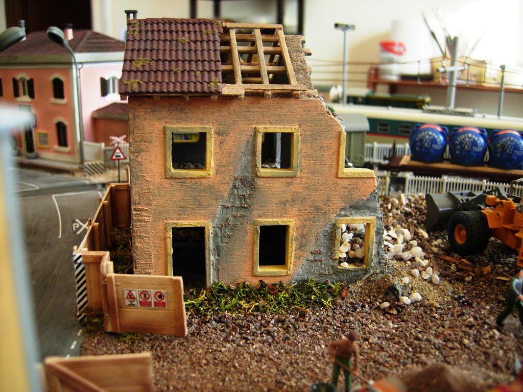

Nel cantiere si trova anche una vecchia casa di campagna in corso di demolizione, il prezzo del progresso...
277,87 KB
Per realizzare la casa in demolizione mi sono ispirato ad alcune case diroccate presenti nella mia zona.
279,54 KB
Panoramica dall'alto, sullo sfondo i treni, a sinistra la cabina elettrica che ho realizzato su disegno trovato nel sito gasTT.
394,93 KB

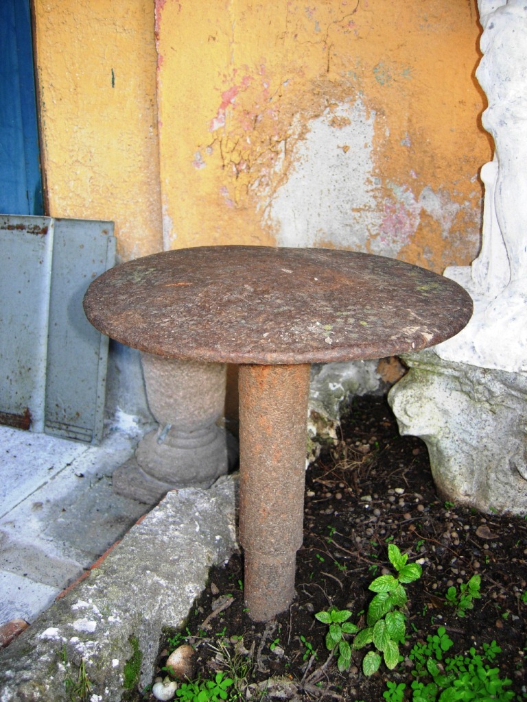

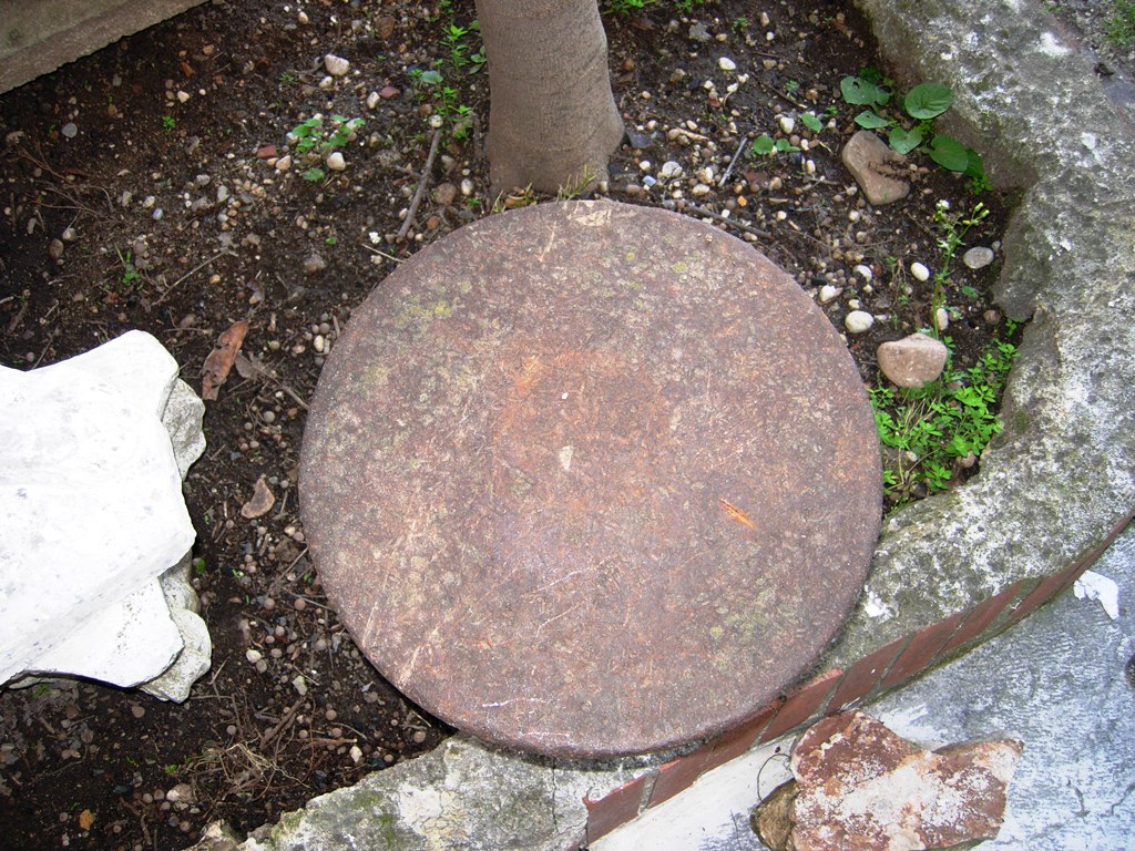

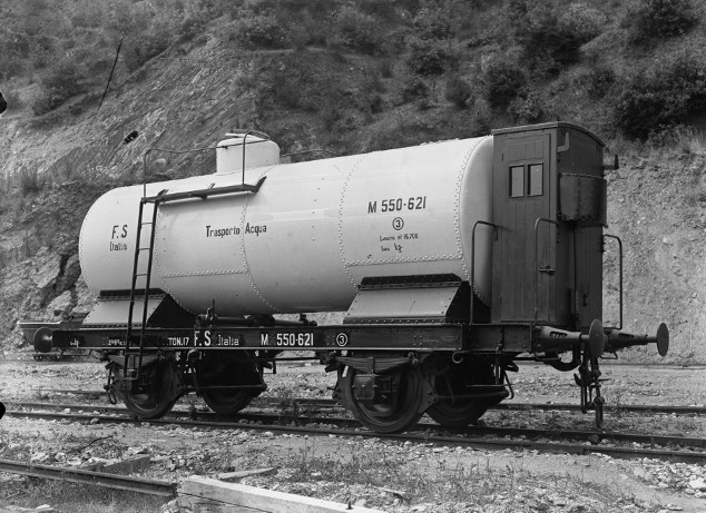

Per qualche momento metto da parte il plastico per rendervi partecipi di un fatto "ferroviario" che mi raccontava mio nonno Enrico tanti anni fa. La nostra casa di famiglia si trova nella periferia di Verona, a Santa Lucia, vicino allo scalo merci e al deposito locomotive, e a 300-400 metri dalla vecchia linea ferroviaria Verona-Bologna; durante la Seconda guerra mondiale l'intera zona è stata pesantemente bombardata, un giorno dopo un bombardamento nonno Enrico ha trovato nell'orto un respingente (presumo di un carro merci) che ha conservato. Si trova ancora nel giardino, ecco le foto (il diametro del piatto è di 36,5 cm).
Chissà a quale tipo di carro apparteneva, attendo indicazioni, nel forum ci sono tanti esperti!

Re: Un vecchio plastico riprende vita
#96 Messaggio da roy67 »
Bellissimo il cantiere, Enrico.
Il respingente è sicuramente il piatto, con perno di supporto molla, di un respingente a bovolo, tipico dei carri merci dell'epoca.
110,61 KB

#97 Messaggio da icovr66 »
Grazie Roberto per le informazioni tecniche e storiche, adesso non vedo più un pezzo di ferraglia pieno di ruggine :smile:
La superficie del respingente è molto rovinata perché è stato spesso utilizzato come incudine.
Enrico

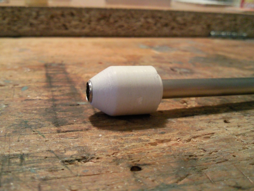

#98 Messaggio da centu »

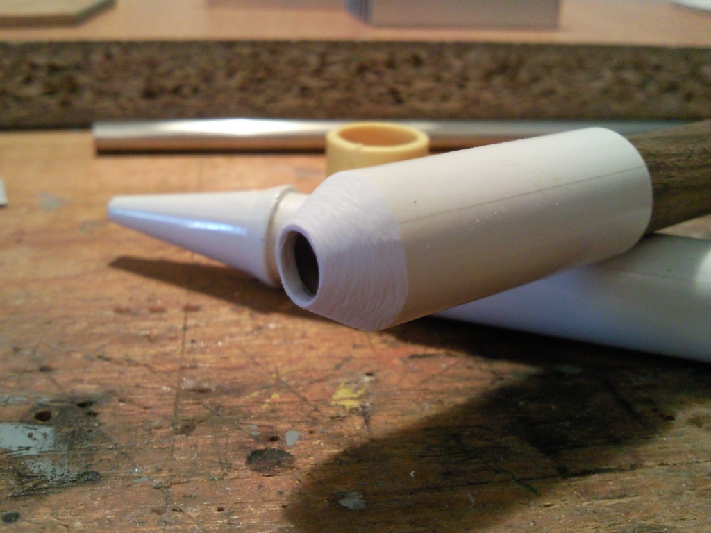

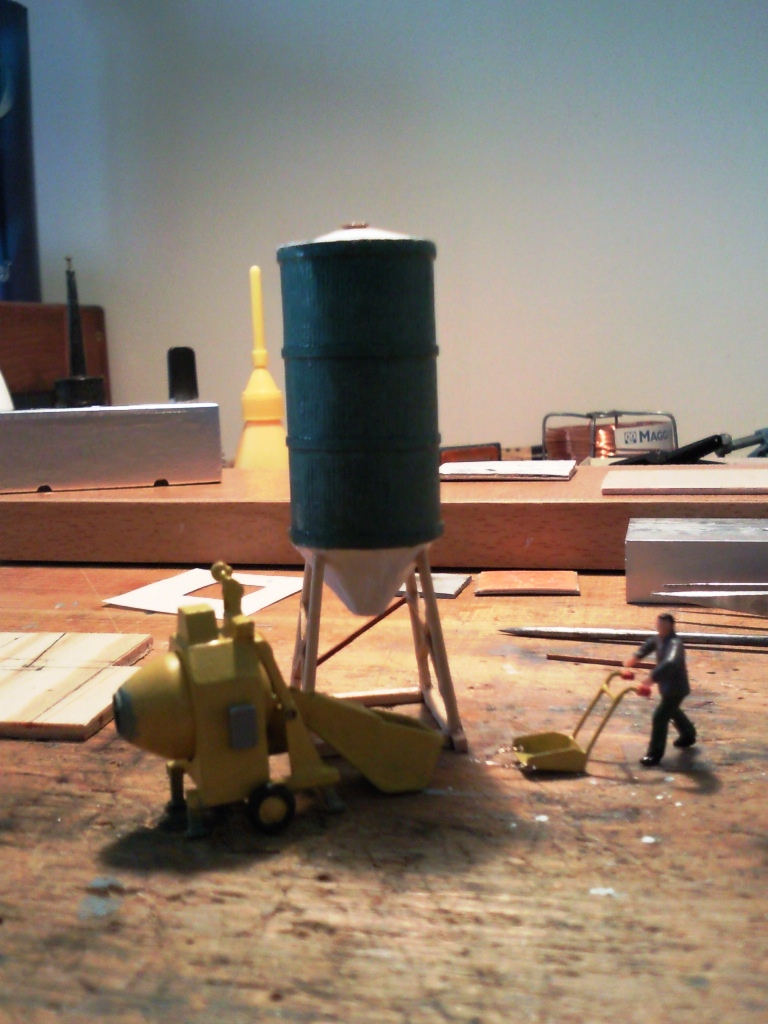

tutto molto bello!
come hai costruito la betoniera ed il silos?
Alessio
icovr66
Messaggi: 995
#99 Messaggio da icovr66 »

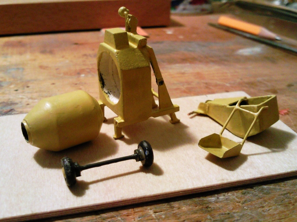

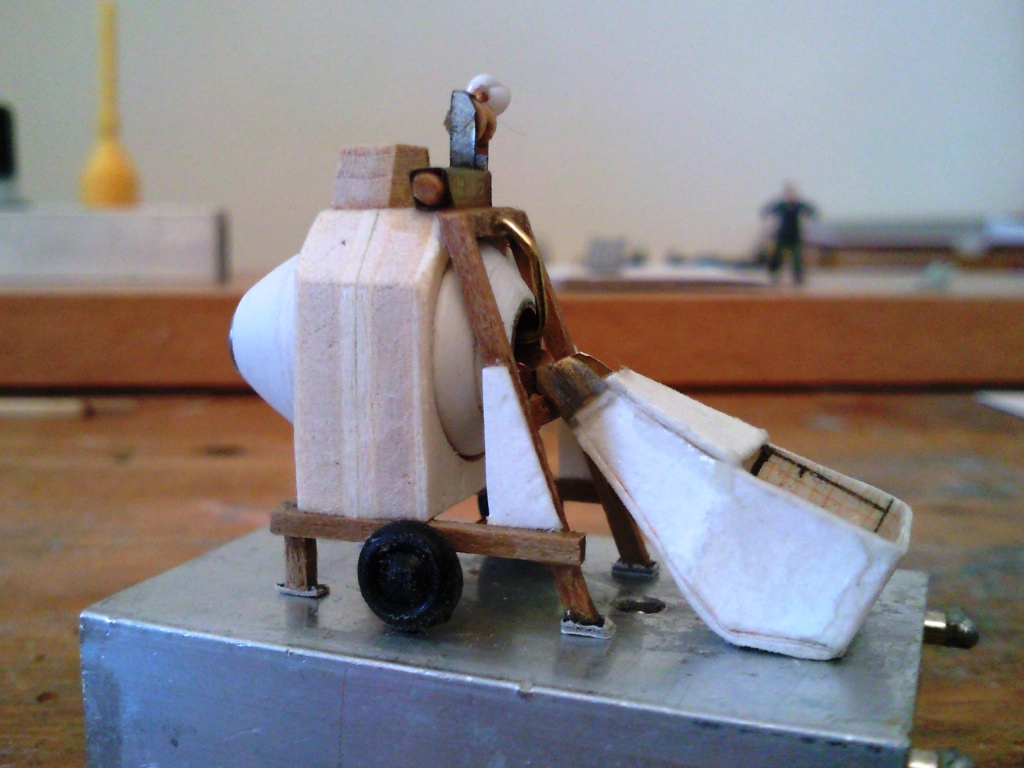

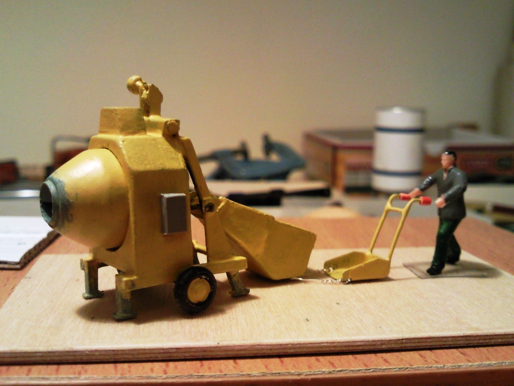

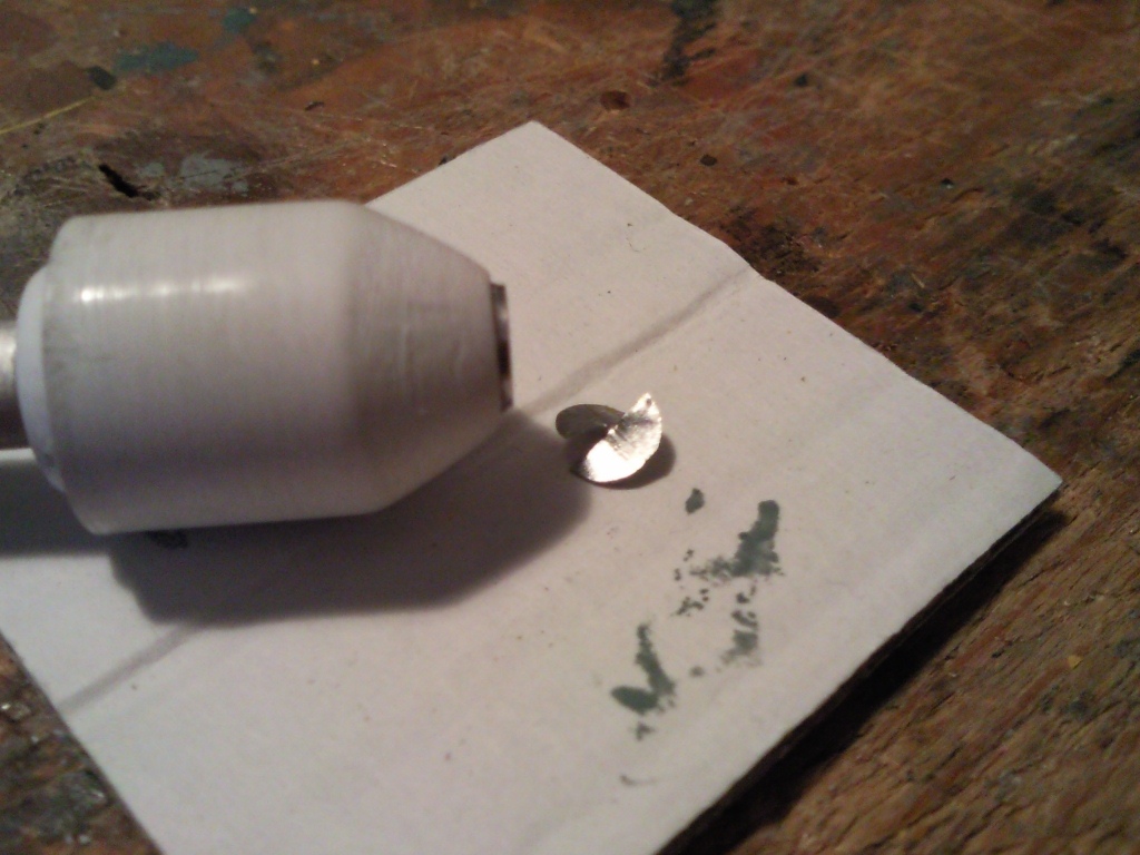

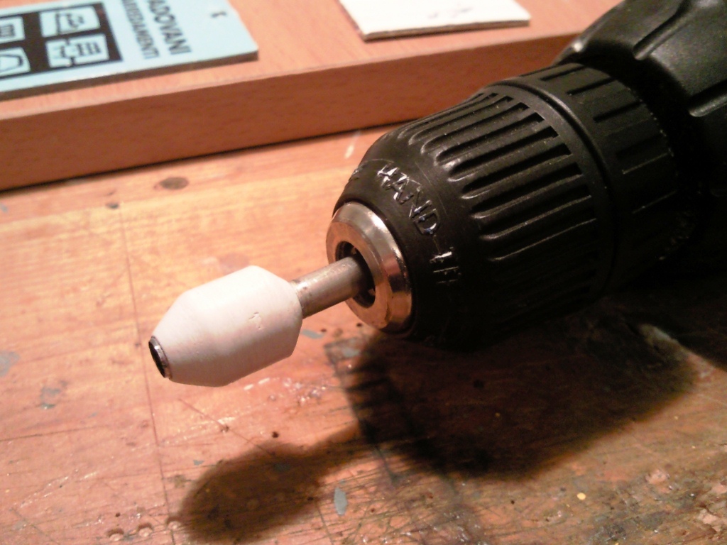

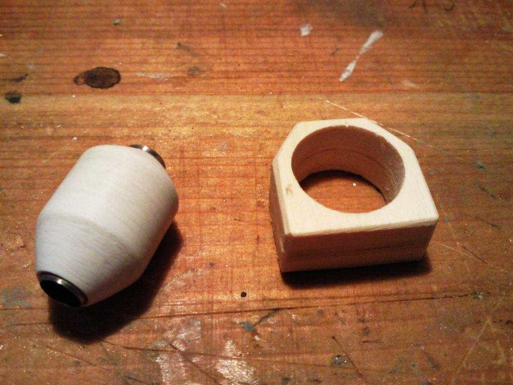

Ecco come ho realizzato la betoniera ed il silos.

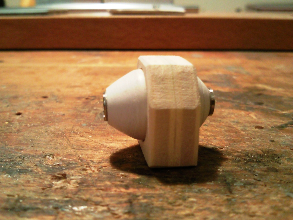

Per la betoniera sono partito da una penna che mi sembrava della forma adatta, l'ho tagliata e tornita con il trapano avvitatore...
220,28 KB
227,35 KB
247,75 KB
All'interno ho incollato un tubo di ottone (una vecchia antenna) che mi è servito come supporto per la tornitura.
Ho tagliato un lamierino per chiudere la bocca di uscita e simulare una tipica betoniera a inversione.
241,19 KB
Il corpo è realizzato in compensato multistrato...
273,7 KB
283,63 KB

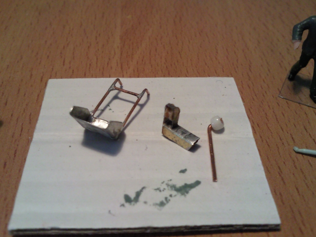

...in lamierino saldato e filo di rame ho realizzato la pala raschiante, la scatola del motore di trascinamento e il supporto per il cavo avvolgitore (perlina di plastica tagliata).
247,63 KB
La betoniera prende forma, il telaio è in listelli di noce e cartoncino, ho aggiunto il tubo di carico dell'acqua e la tramoggia di caricamento costruita in cartoncino. Le ruote sono recuperate da un vecchio modellino di macchina.
268,35 KB
Ultima fase: verniciatura, sporcatura e assemblaggio.
253,09 KB
266,42 KB

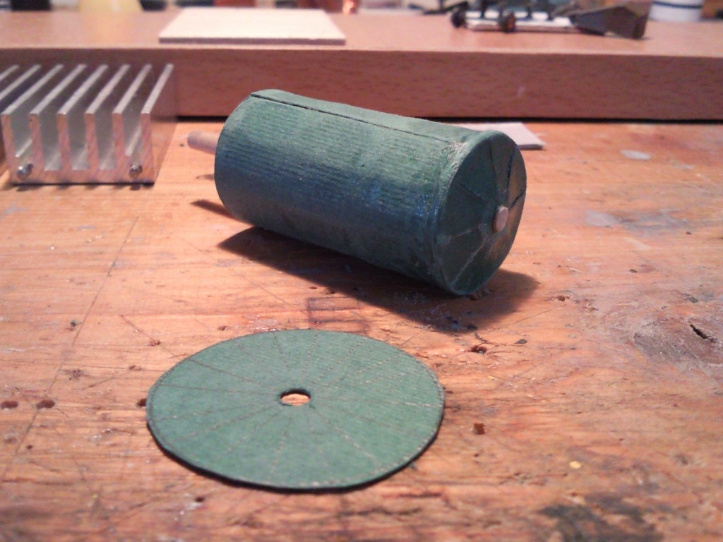

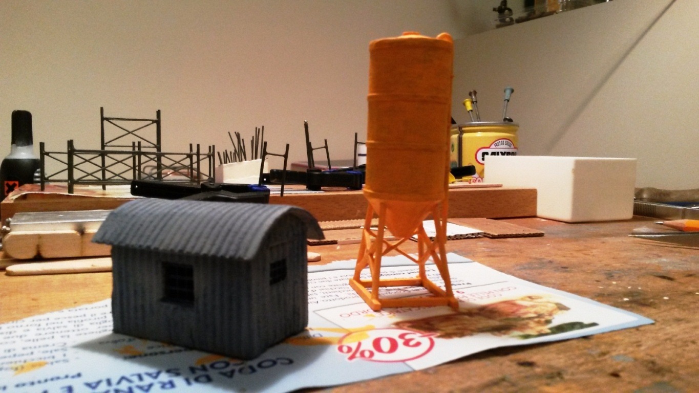

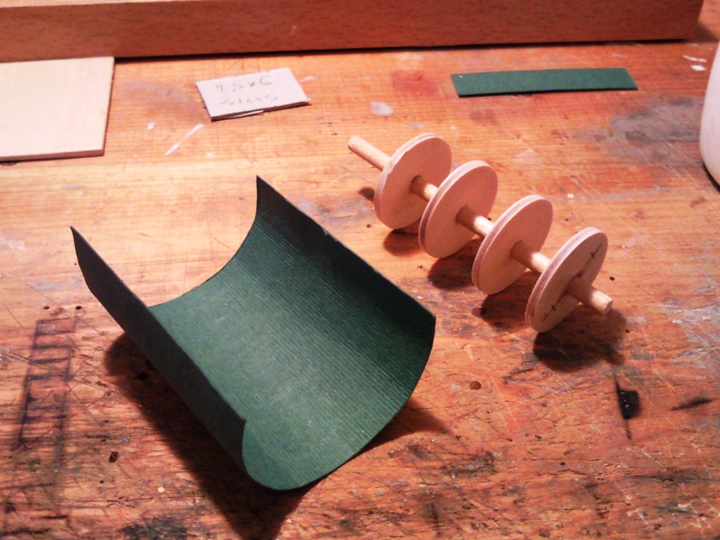

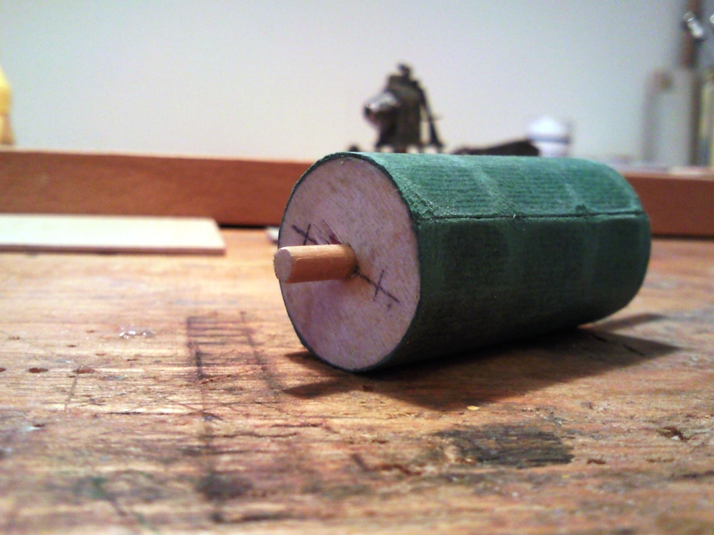

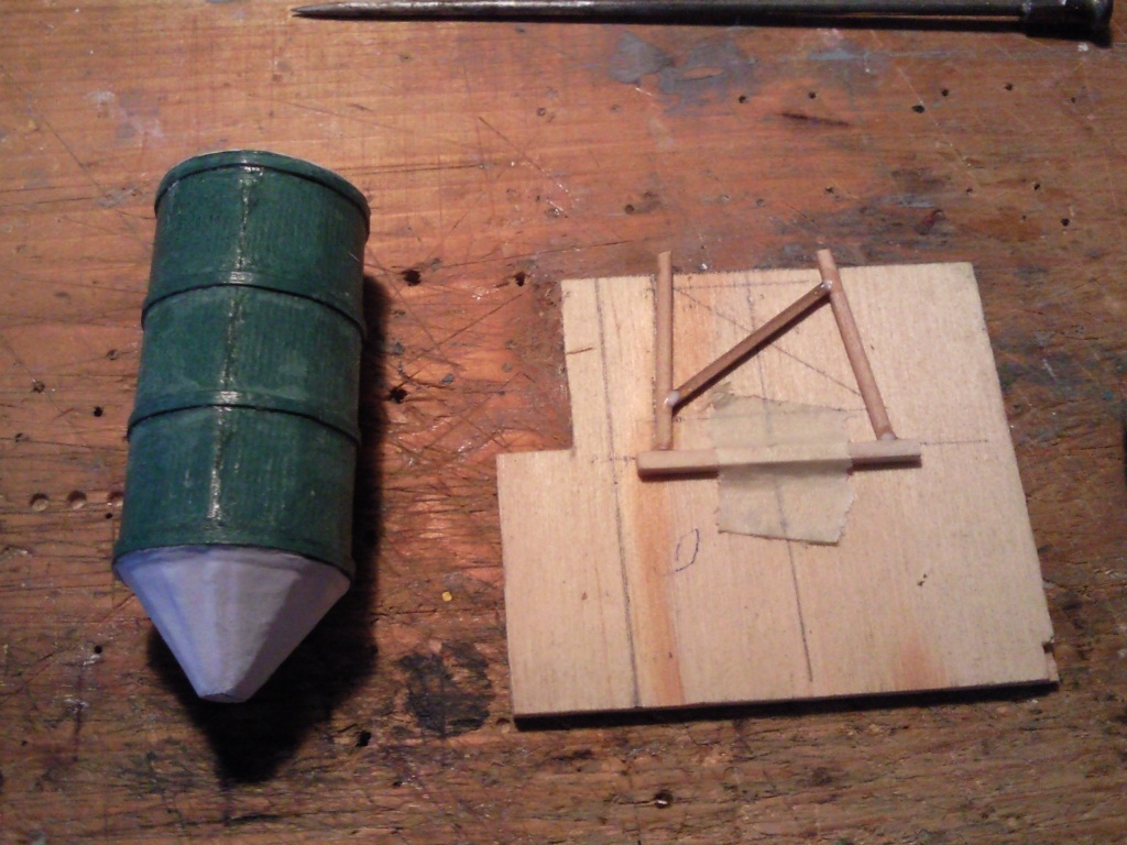

Per il silos sono partito da uno scheletro in compensato rivestito da cartoncino.
256,93 KB
272,86 KB
244,31 KB
233,17 KB
L'effetto finale mi sembra buono, la superficie è un po' ondulata come un vecchio silos ormai "vissuto"...
Il telaio di sostegno è realizzato in listelli di tiglio e noce.
262,44 KB
Ho completato il silos con il tubo di carico del cemento (filo di ferro da mm 2). Nel frattempo ho anche realizzato un piccolo magazzino in cartoncino ondulato...
254,97 KB
Ho aggiunto il tubo di uscita del cemento (tubicino in gomma recuperato da un vecchio accendino).
511,5 KB

Messaggi: 15717
#100 Messaggio da MrMassy86 »
Ottime le guide e notevole il risultato finele, i miei complimenti Enrico :wink: Massimiliano :cool:
