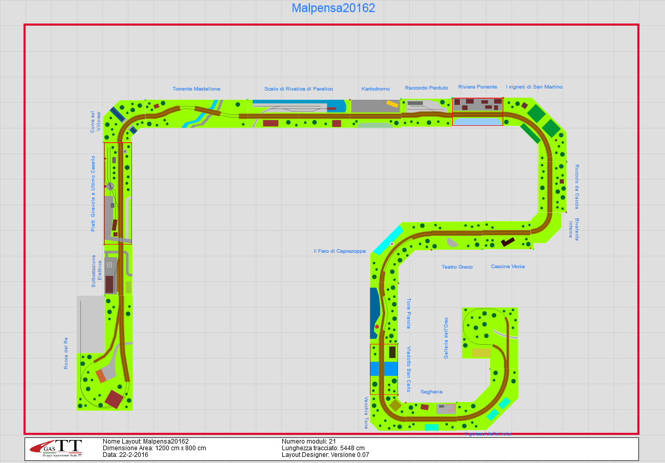

#129 Messaggio da adobel55 »
Una con piccola variante.
93,39 KB

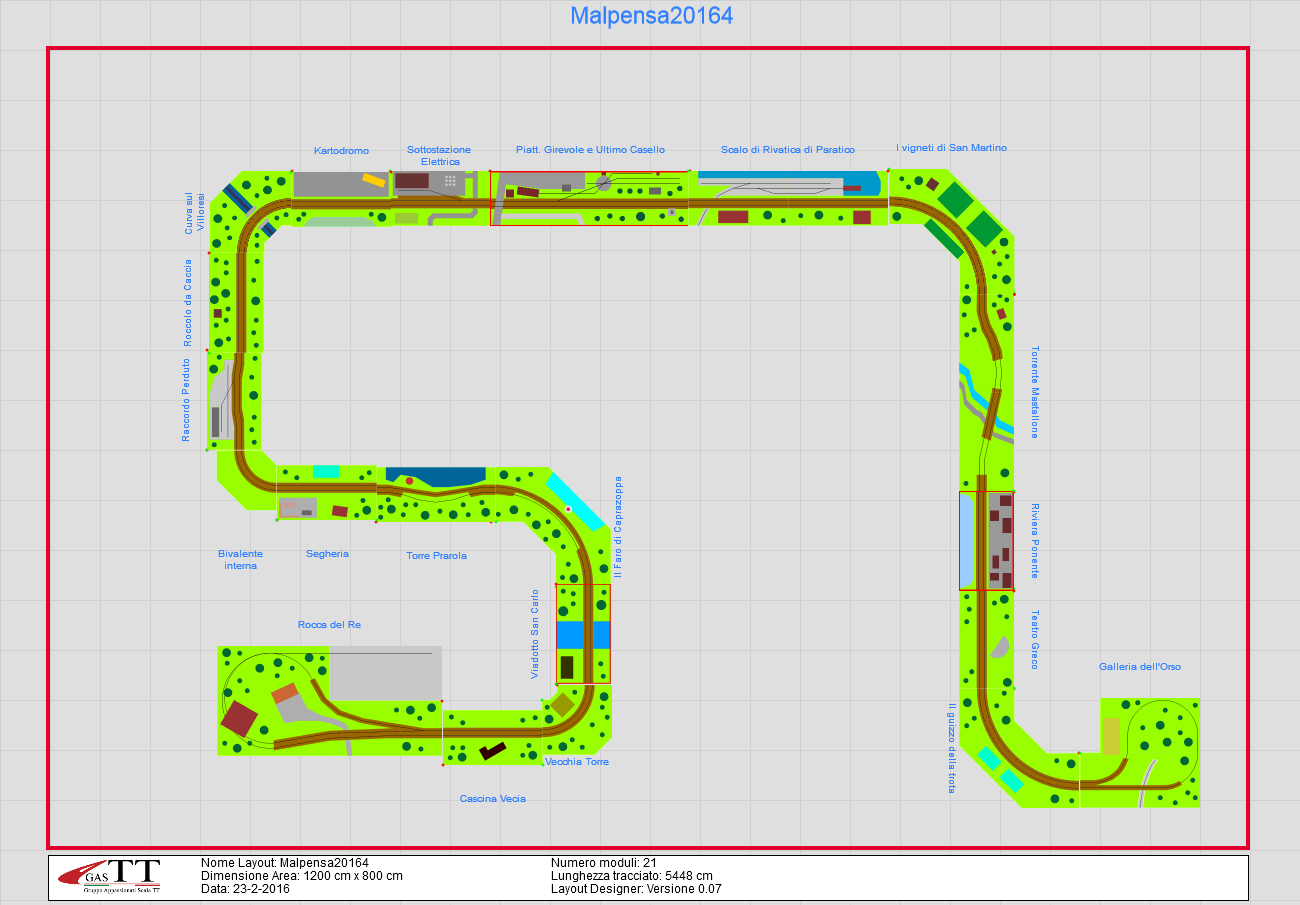

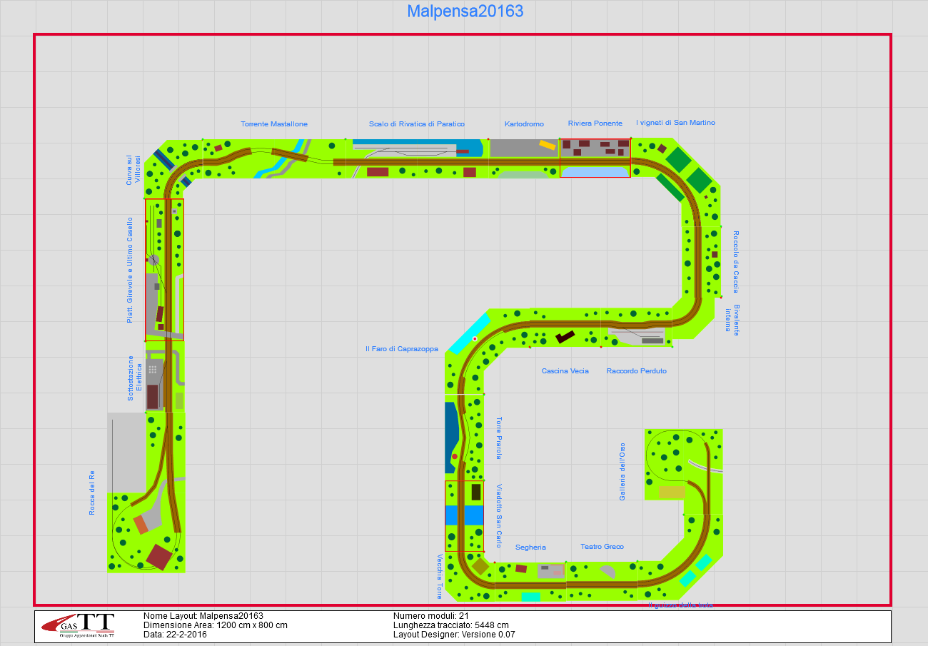

Messaggi: 11443
Re: EXPO MODEL SHOW 19|20 marzo MALPENSAFIERE
#130 Messaggio da adobel55 »
terza proposta, sempre con piccole varianti.
93,31 KB
Messaggi: 5822
#131 Messaggio da MrPatato76 »
Questa terza è interessante!!
#132 Messaggio da Massimo Salvadori »
Anche me piace molto , mi sembra che offra la maggiore visibilità al pubblico.
Bello studio ! :geek:

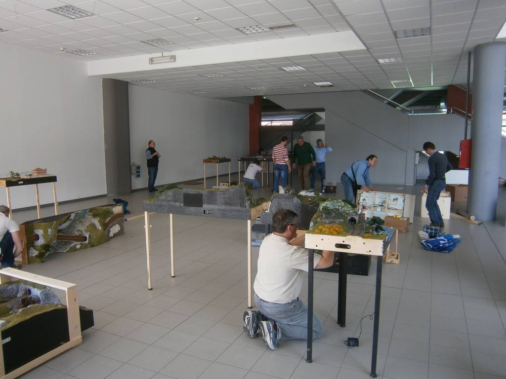

Dubbio sulle prese di corrente, se non ricordo male sono sul lato sinistro.
#136 Messaggio da cararci »
No, sono al centro. Guarda la foto, le prese sono accanto a Massimo:
73,64 KB

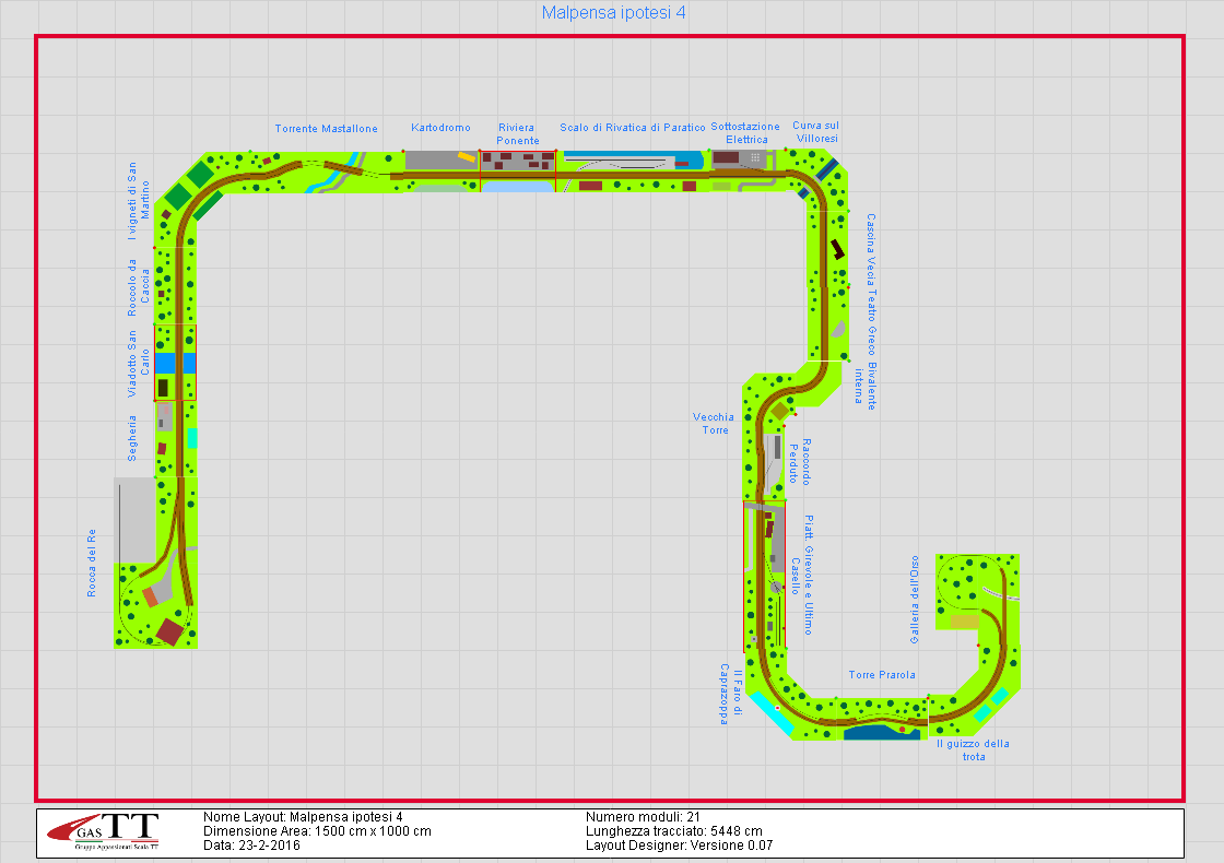

#138 Messaggio da adobel55 »
Provo una quarta soluzione.
No so la colonna se può dare fastidio.
92,5 KB
92,88 KB
Anche questa proposta mi piace!!
#141 Messaggio da cararci »
Anche a me piace quest'ultima ipotesi di Adolfo.
Messaggi: 11360
#142 Messaggio da Fabrizio »
Per quel che riguarda le alimentazioni non è necessario che siano inserite nel modulo piattaforma girevole e servizi/ultimo casello. Infatti è possibile inserire le alimentazioni (trazione e servizi) su qualunque modulo che monti le schede di piena linea ultima versione (non so quali siano, si può inserire nel layout designer una nota?). Per la presa elettrica, c'è la prolunga da 27 m con prese ogni 3 m, quindi anche in questo caso non è vincolante avere il modulo alimentazioni vicino alla fornitura elettrica. Si può stare nel raggio di 27 m dal punto di prelievo.
Per esempio, in questa situazione, se ci fosse una presa agli estremi allora si può distribuire la corrente lungo tutto il modulare. Se invece c'è solo la presa al centro, allora occorre posare la prolunga verso un lato o l'altro e non è sufficiente a portare corrente sotto tutto il modulare.
Per il layout, l'ultimo mi piace :wink:
Messaggi: 11360
#143 Messaggio da Fabrizio »
P.S.
Dalla foto messa da Carlo vedo che ci dovrebbe essere un altro quadro prese sotto le scale. Dovrebbe trovarsi, quindi, più o meno all'estremità del modulare. Se è così, essendo la prolunga lunga 27 m, collegandosi li dovrebbe essere sufficiente a coprire quasi tutta la lunghezza del modulare.
