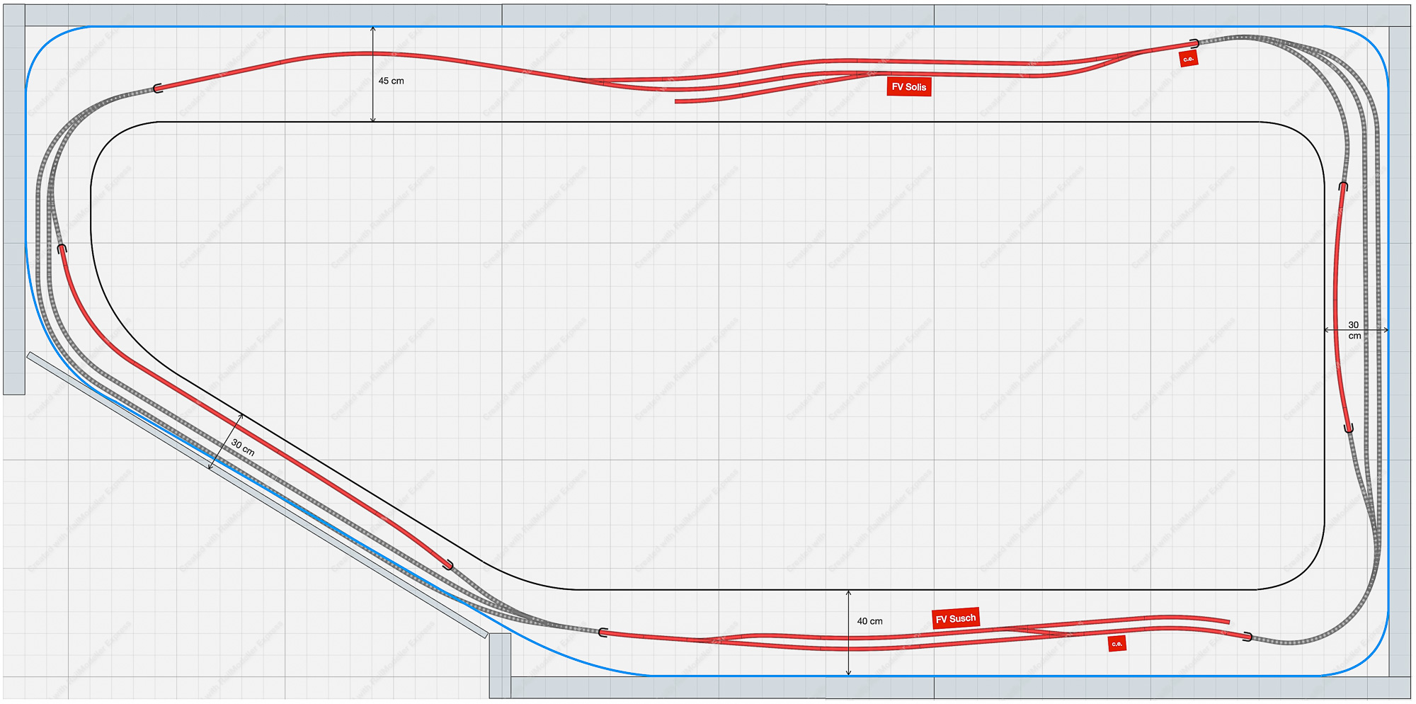

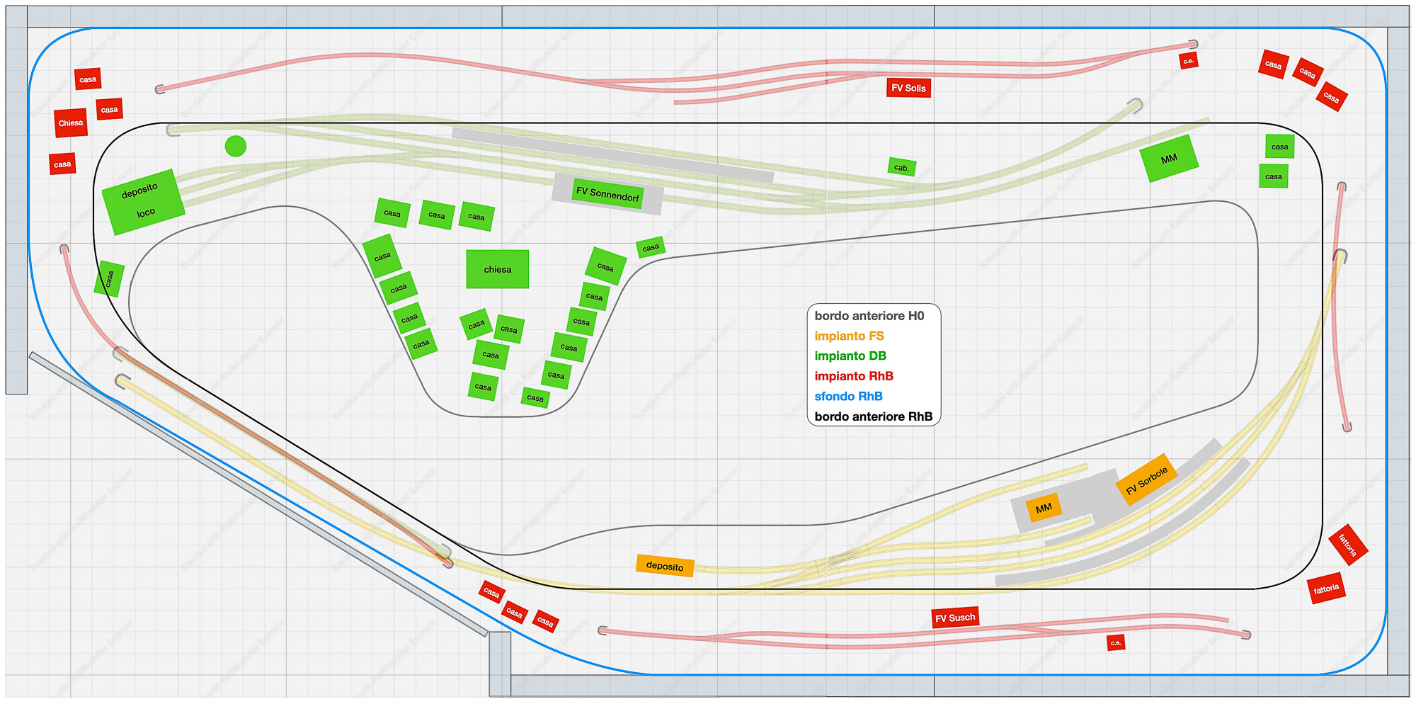

Per chi non volesse rileggersi i precedenti ho preparato un riassunto.
La stanza misura 6,30 x 3 metri ed è il frutto dell’unione della stanza dove si trovava il mio precedente plastico “Solis” e della cantina confinante.
Il plastico si chiamerà “4S”, dalle iniziali delle 4 stazioni riprodotte.
Ho studiato una soluzione molto particolare che mi permetterà di far convivere tre soggetti distinti: RhB, DB e FS.
Si tratta di tre grandi ovali sovrapposti e completamente indipendenti tra loro.
Le stazioni nascoste saranno indispensabili per gestire un’alternanza dei convogli tale da non far percepire il fatto che si tratti di semplici ovali.
Il plastico si svilupperà a 360° attorno alle pareti della stanza.
Per accedervi sarà prevista un’apertura mobile che taglierà per un tratto di 80 cm i due impianti in H0.
L’altezza dell’impianto in H0m consente invece di passarci sotto.
Partendo dall’alto, a oltre 1 metro e mezzo da terra, si troverà il plastico RhB, in scala H0m.
Ambientato nella seconda metà degli anni ’80, avrà due piccole stazioni riprodotte abbastanza fedelmente: “Solis” e “Susch”.
Il plastico RhB sarà molto stretto (da 30 a 45 cm) in modo da non nascondere l’impianto sottostante.
I due plastici in scala H0 saranno visivamente un‘unica cosa (stesso sfondo fotografico) ma ben distinti.
A destra la stazione FS (altezza 122 cm), a sinistra la stazione DB (altezza 108 cm).
In entrambi i casi stazioni di fantasia: quella FS si chiamerà “Sorbole” e sarà ambientata a cavallo tra fine anni ’60 e inizio anni ’70.
Quella DB si chiamerà “Sonnendorf” e sarà ambientata tra la fine degli anni ’50 e l’inizio degli anni ’60.
Trazione elettrica per l’impianto in H0m e solo termica per i due circuiti in H0.
Armamento Peco codice 75.
Impianto completamente digitalizzato (Digikeijs DR5000) e comandato da PC (software ancora da scegliere).
Una scelta particolare è quella di avere il fabbricato viaggiatori dal lato dell’osservatore e non dal lato opposto come si fa di solito.
Voglio evitare che gli edifici proiettino ombre irrealistiche sullo sfondo e che la viabilità stradale che conduce alle stazioni vada a sua volta verso lo sfondo.
Invece immagino che le località servite dal treno siano tutte dal lato dell’osservatore.
L’unica che sarà realmente presente nel plastico sarà “Sonnendorf”, sviluppata su un’ampia penisola che celerà il calorifero che si trova quasi al centro della stanza.
Allego il progetto scelto:

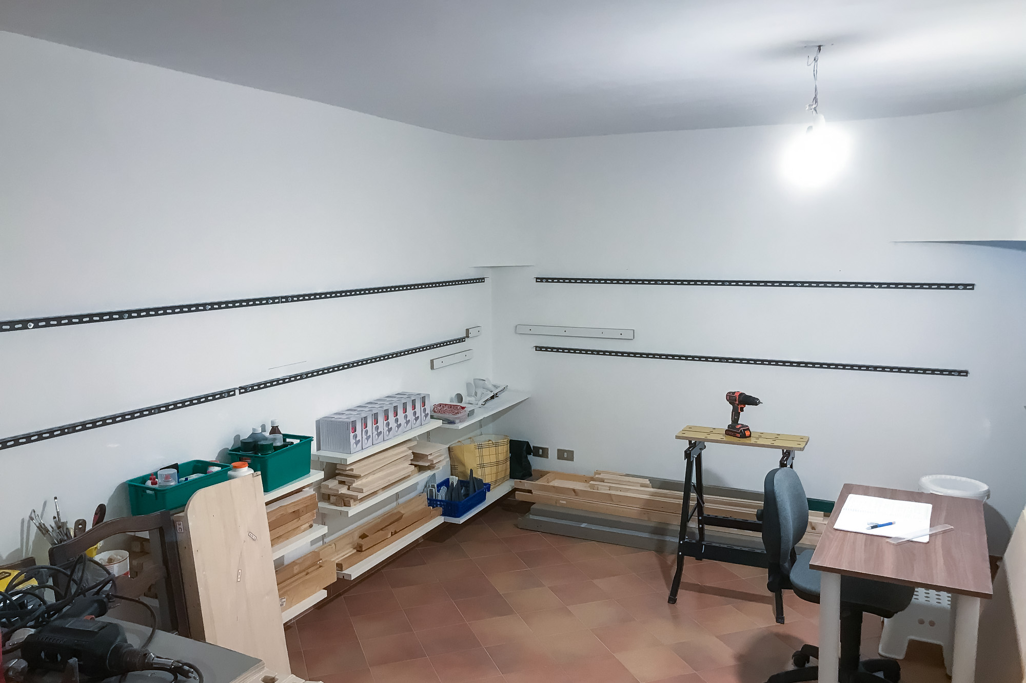

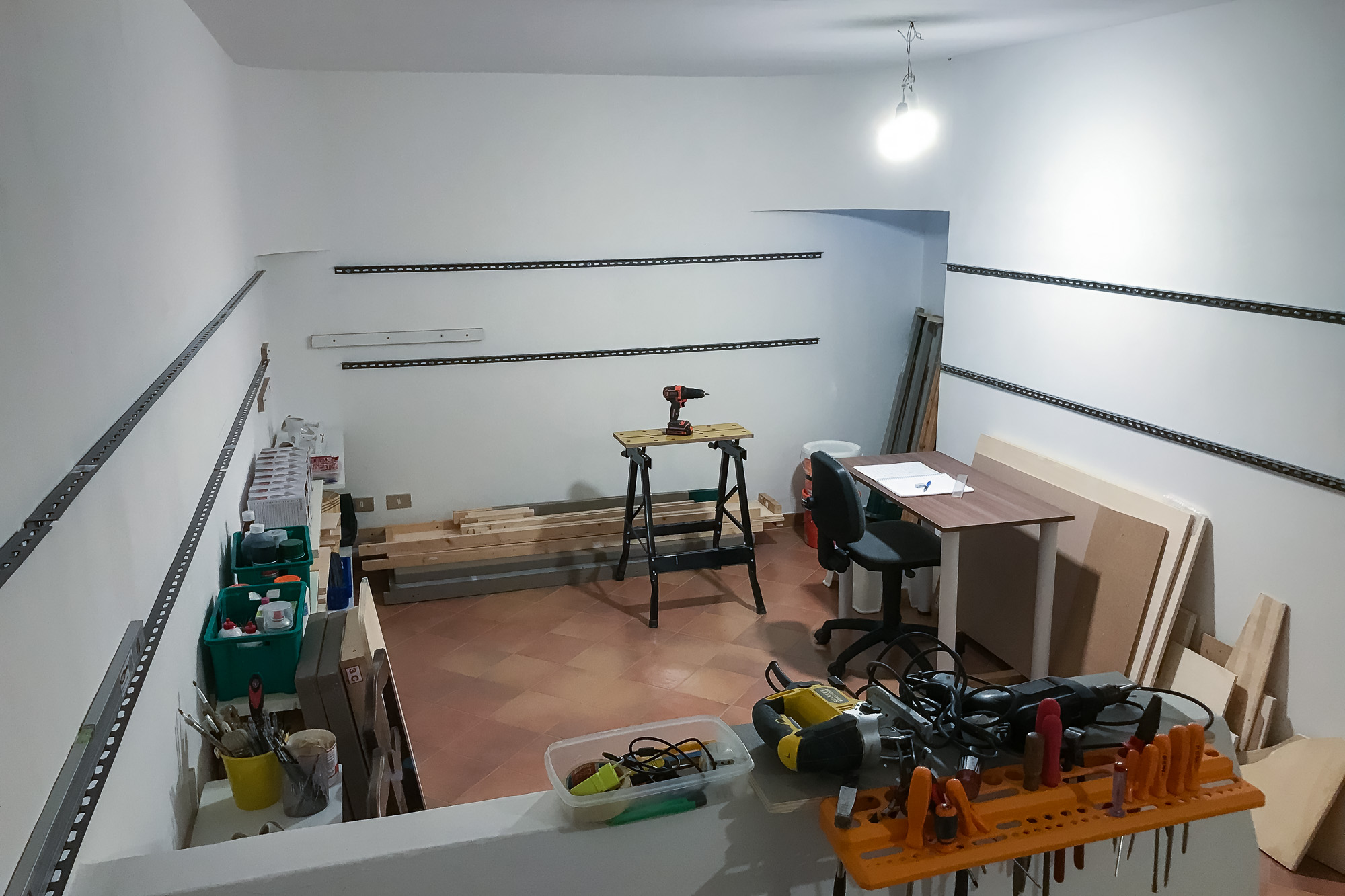

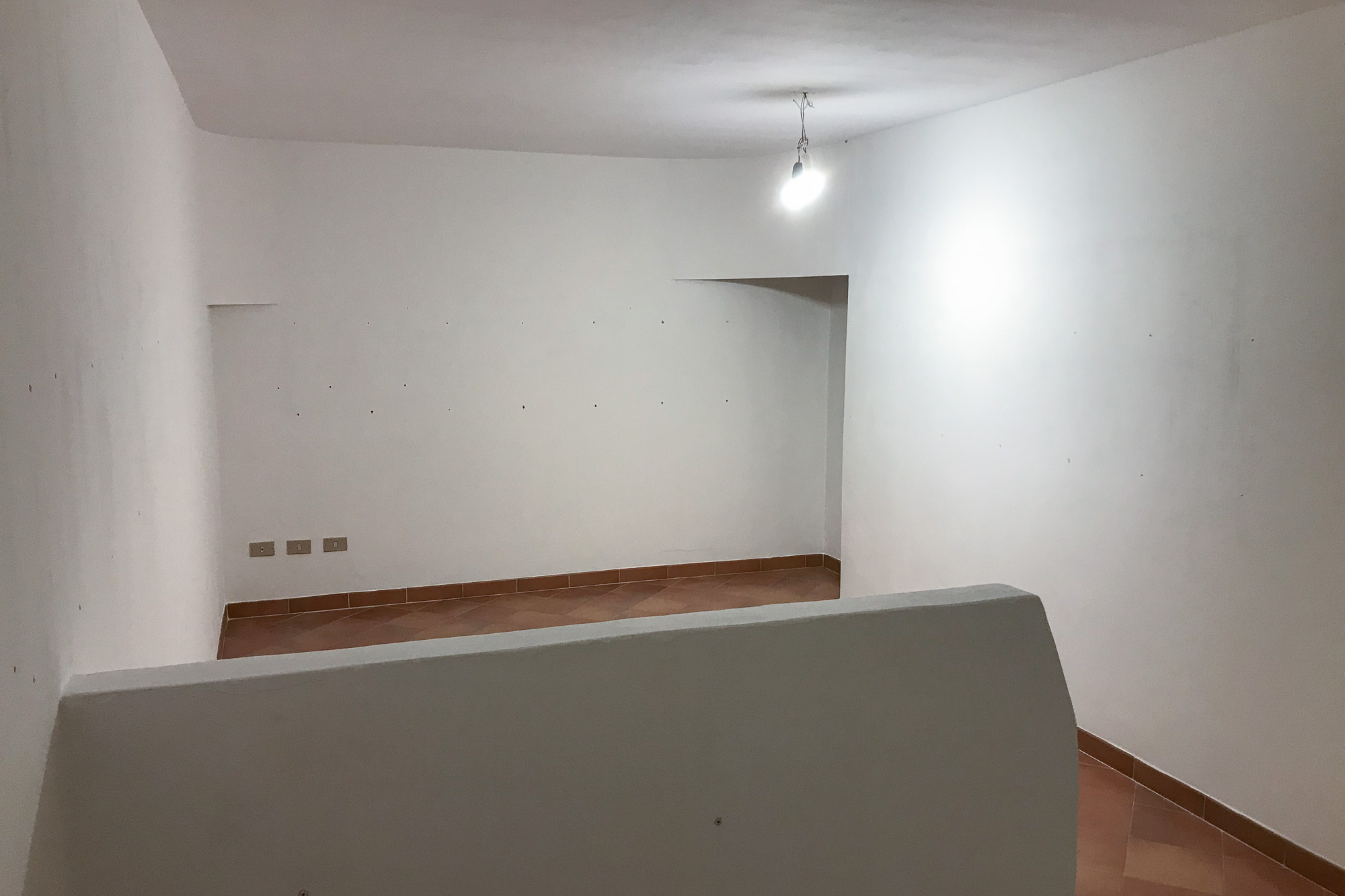

Sono decise definitivamente le impostazioni di fondo (tre circuiti separati) e la disposizione/altimetria delle stazioni nascoste.
Rimangono invece margini di modifica per i tracciati a vista.
Nelle ultime settimane ho preparato la stanza (abbattimento parete, arrotondamento angoli, tinteggiatura, scaffalatura sotto al plastico per riporre il materiale,…).
Ho inoltre predisposto i supporti a parete per la struttura.
Avendo constatato che ci sono differenze significative nella distanza pavimento/soffitto in diversi punti della stanza, mi sono procurato una livella laser per essere sicuro di posare i supporti in orizzontale e alla stessa altezza su tutte le pareti.
Il prossimo passo sarà l’illuminazione…

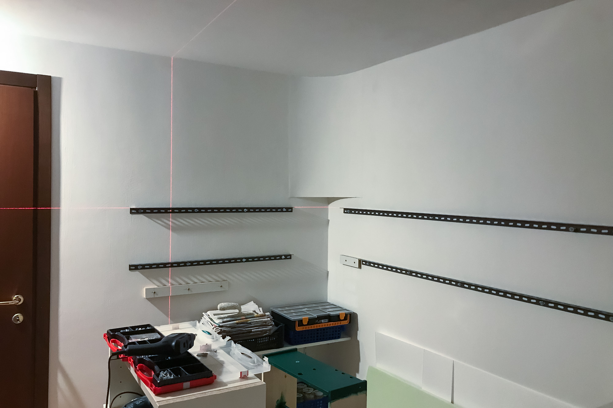

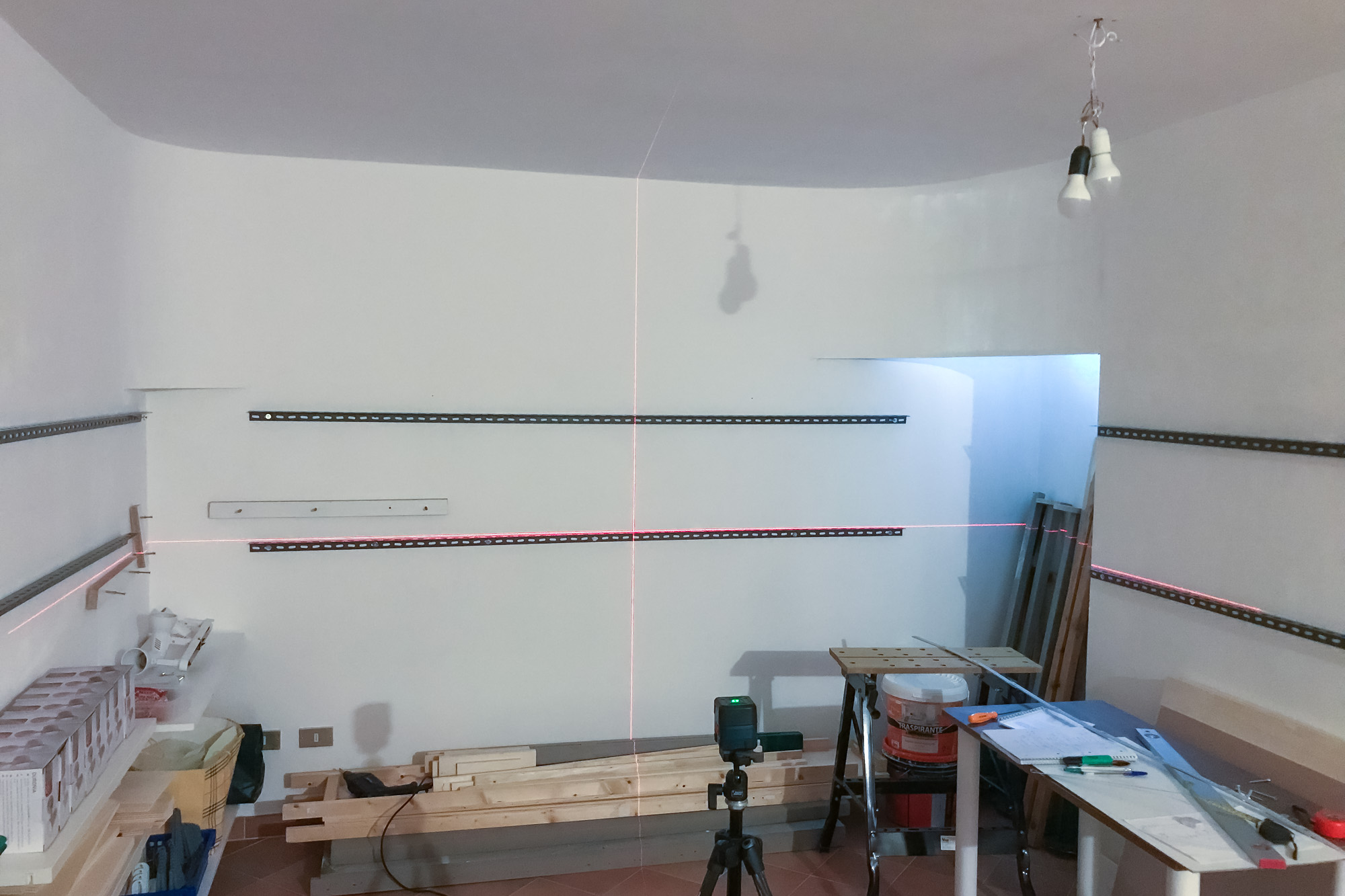

Una curiosità che bolla laser usi?
Luca Solis
Messaggi: 922
Nome: Luca
Città: Borgosesia
Re: Plastico “4S”
#5 Messaggio da Luca Solis »
IpGio ha scritto: ↑mercoledì 20 aprile 2022, 19:24 Descrizione dettagliata e interessante progetto.
Bene Luca... buon lavoro e sopratutto buon divertimento e grazie per la condivisione
Grazie a te per seguire i miei ponderosi racconti...
[104]
IpGio ha scritto: ↑mercoledì 20 aprile 2022, 19:24Una curiosità che bolla laser usi?
Niente di che, quella più economica trovata su Amazon.
https://www.amazon.it/dp/B07VMFQH8Z/ref ... _item?th=1
Mi sembra fare più che onestamente il suo lavoro.
Fondamentale è però il treppiede: è tornato utile il mio vecchio Manfrotto...

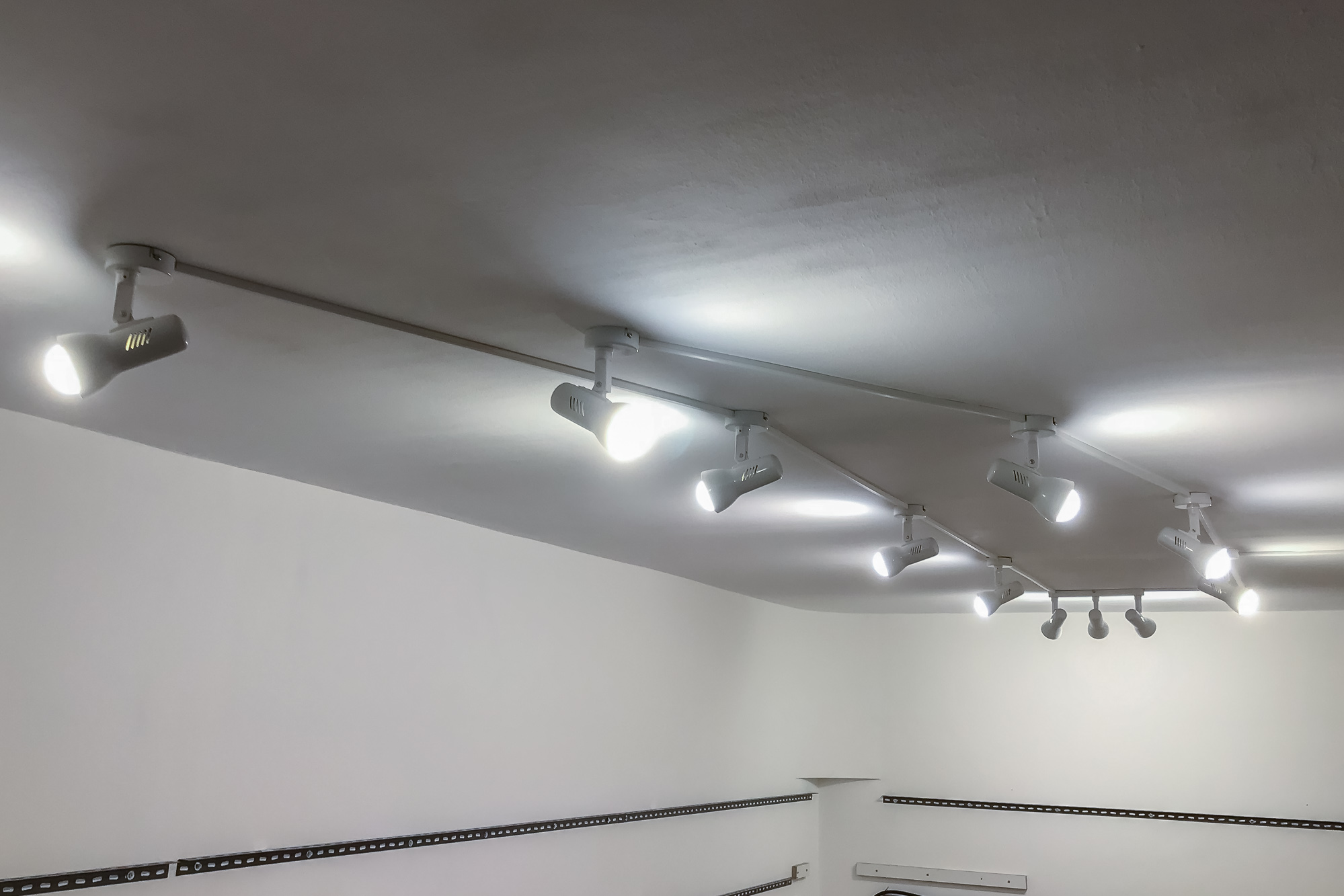

Il sabato piovoso mi ha concesso del tempo extra per finire l’impianto di illuminazione.
Dopo aver scartato soluzioni più “tecnologiche” e costose (led comandati da PC o centraline varie) ho sostanzialmente replicato quanto avevo già per “Solis”.
Il vecchio plastico era illuminato da 5 faretti a led (14W ciascuno) ed era comunque ben visibile.
Sono passato a 11 faretti a led da 13W dimmerabili.
Bianco caldo (2700k).
A piena potenza la stanza è veramente molto luminosa, persino troppo.
Il dimmer mi consente però di ridurre con molta gradualità l’intensità della luce,
A differenza di “Solis” il nuovo plastico avrà a suo tempo edifici e carrozze illuminate e quindi sarà piacevole poter passare da una situazione che simula il sole pieno di mezzogiorno al crepuscolo e alla notte.
Il soggetto è complicato da fotografare con il cellulare, dal vivo rende molto meglio…

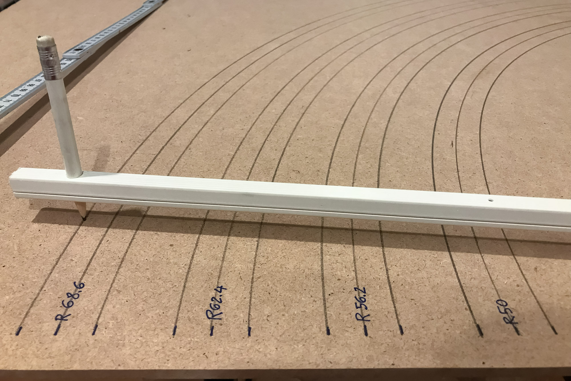

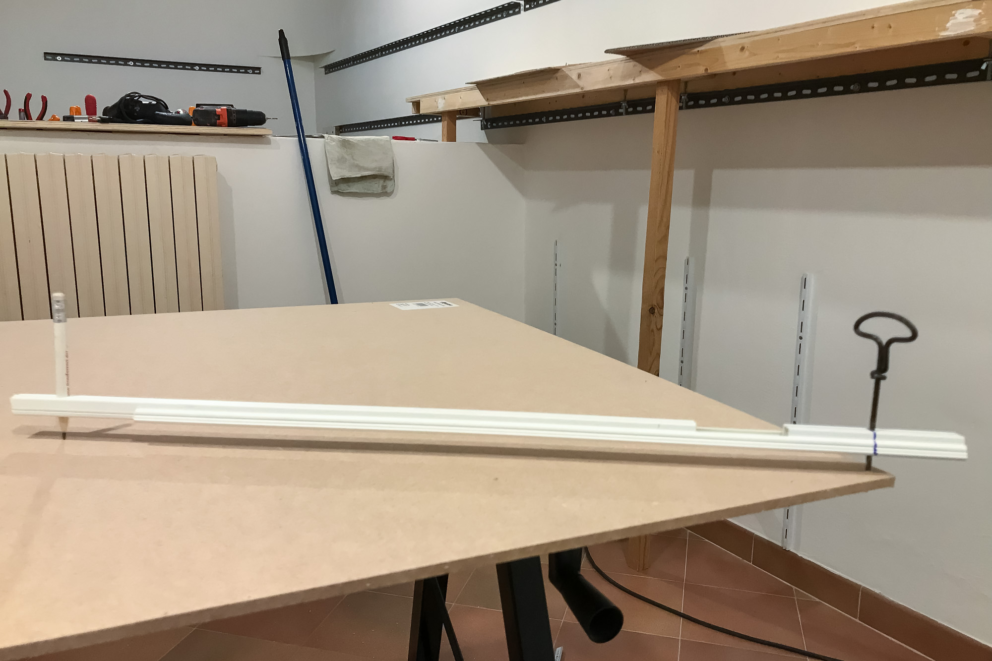

Prima di iniziare i lavori alla struttura del plastico mi sono creato due semplici strumenti di lavoro.
Il primo è un compasso, realizzato con gli avanzi delle canaline dell’impianto di illuminazione.
Mi serve per segnare sui tavolati la posizione esatta delle curve.
E’ regolabile da 40 cm (raggio minimo H0m) a oltre 70 cm.
Con il compasso ho realizzato delle dime in mdf…

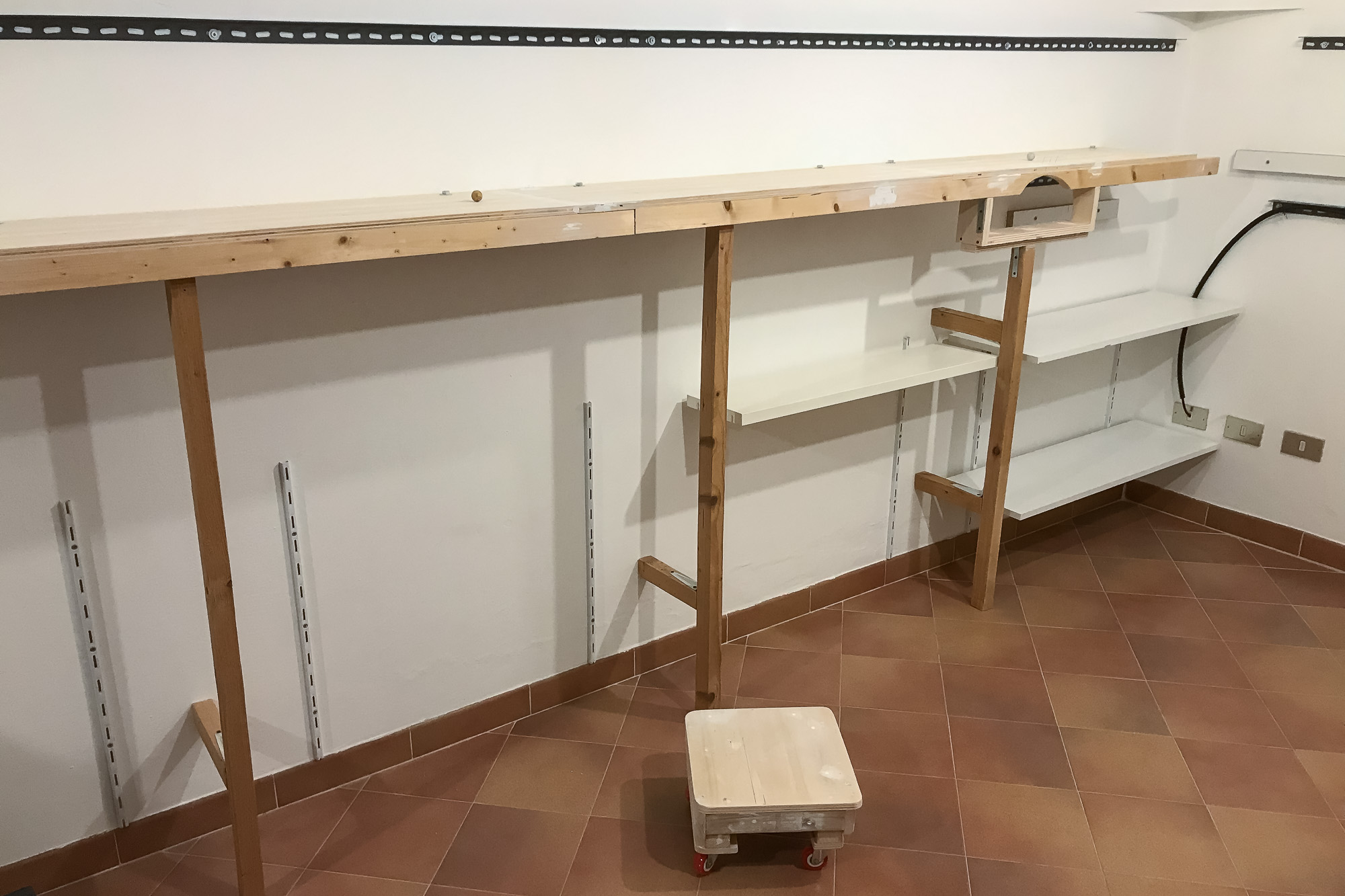

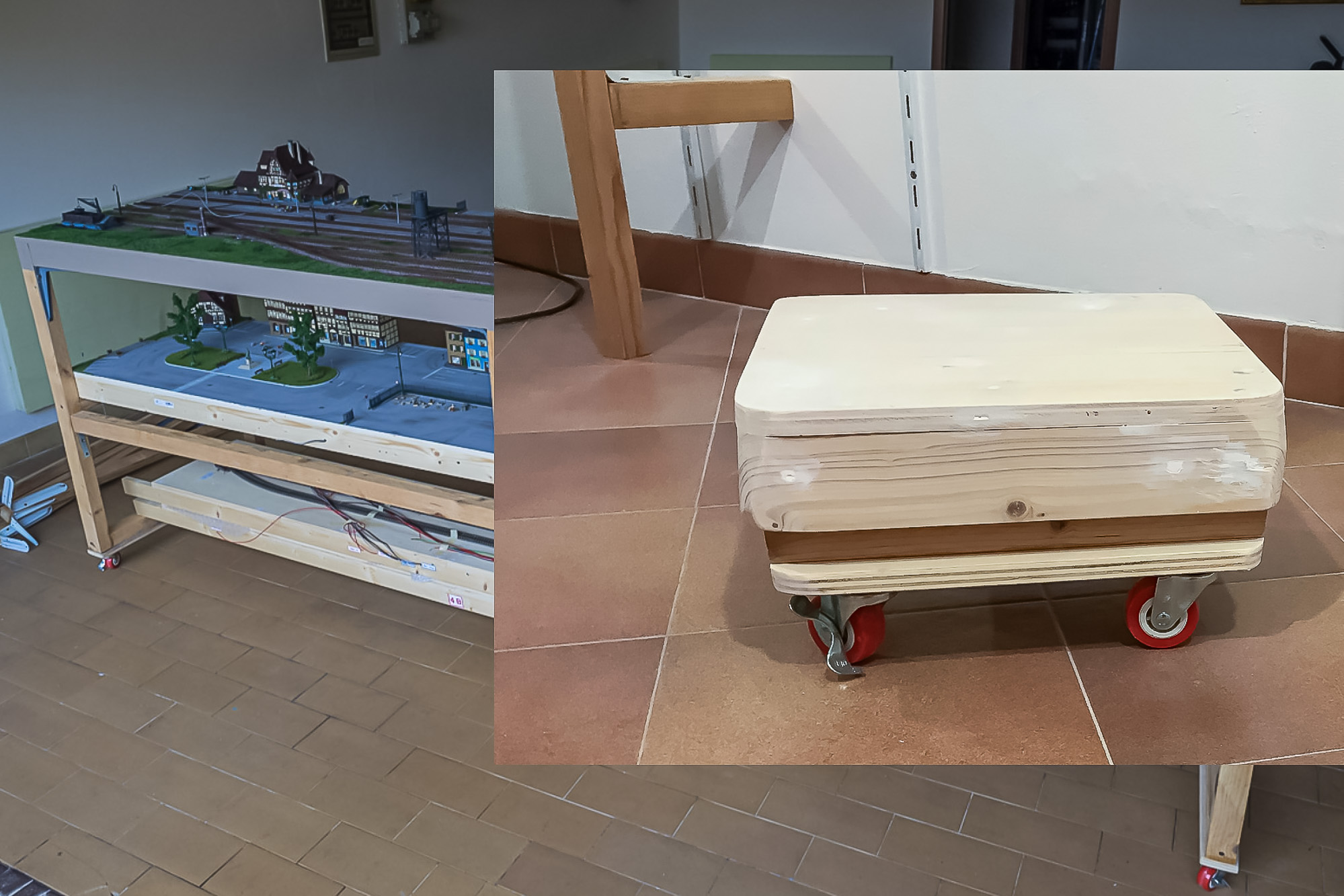

…il secondo è una piccola seduta con rotelle per facilitarmi i lavori sotto al plastico.
Per realizzarlo ho riciclato le ruote del modulo 1 e un pezzo di tavolato del modulo 3 di “Bierdorf”.
Luca - 4S - Marienburg - Solis

Ho poi finalmente iniziato con la struttura, in particolare con la stazione nascosta FS,
In questo caso ho riciclato pari pari i moduli 4 e 5 di “Bierdorf”.
Una curiosità per finire: anche se l’uso della livella laser mi tranquillizza, continuo a verificare che il piano sia perfettamente orizzontale posando delle biglie qua e la.
Tutto OK: non si muovono proprio!

IpGio ha scritto: ↑martedì 26 aprile 2022, 10:21 Mi piace l'idea del compasso "canalina".
Avevo in mente di realizzare qualcosa in legno poi mi sono accorto che le canaline larghe 1,2 cm si incastravano perfettamente in quelle da 2 cm.
Con il giusto attrito per consentire lo scorrimento ma tenere ferma la posizione prescelta.
Per conferire più rigidità ho inserito una strisciolina di legno all'interno della canalina più piccola, si intravvede nella seconda foto.
IpGio ha scritto: ↑martedì 26 aprile 2022, 10:21 Per quanto riguarda il recupero di ex moduli... beh "del plastico non si butta via niente" o quasi...
Mica tanto vero....
