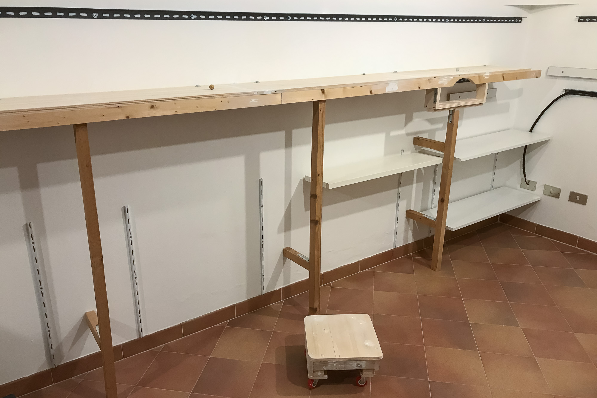

Prima di iniziare i lavori alla struttura del plastico mi sono creato due semplici strumenti di lavoro.
Il primo è un compasso, realizzato con gli avanzi delle canaline dell’impianto di illuminazione.
Mi serve per segnare sui tavolati la posizione esatta delle curve.
E’ regolabile da 40 cm (raggio minimo H0m) a oltre 70 cm.
Con il compasso ho realizzato delle dime in mdf…

…il secondo è una piccola seduta con rotelle per facilitarmi i lavori sotto al plastico.
Per realizzarlo ho riciclato le ruote del modulo 1 e un pezzo di tavolato del modulo 3 di “Bierdorf”.
Luca - 4S - Solis - Bierdorf
Luca Solis
Messaggi: 842
Nome: Luca
Città: Borgosesia
Re: Plastico “4S”
#16 Messaggio da Luca Solis »
Ho poi finalmente iniziato con la struttura, in particolare con la stazione nascosta FS,
In questo caso ho riciclato pari pari i moduli 4 e 5 di “Bierdorf”.
Una curiosità per finire: anche se l’uso della livella laser mi tranquillizza, continuo a verificare che il piano sia perfettamente orizzontale posando delle biglie qua e la.
Tutto OK: non si muovono proprio!

IpGio ha scritto: martedì 26 aprile 2022, 10:21 Mi piace l'idea del compasso "canalina".
Avevo in mente di realizzare qualcosa in legno poi mi sono accorto che le canaline larghe 1,2 cm si incastravano perfettamente in quelle da 2 cm.
Con il giusto attrito per consentire lo scorrimento ma tenere ferma la posizione prescelta.
Per conferire più rigidità ho inserito una strisciolina di legno all'interno della canalina più piccola, si intravvede nella seconda foto.
IpGio ha scritto: martedì 26 aprile 2022, 10:21 Per quanto riguarda il recupero di ex moduli... beh "del plastico non si butta via niente" o quasi...
Mica tanto vero....
I due plastici smontati hanno "generato" 11 sacchi grigi (grandi) di robetta piccola portati via (tre alla settimana) assieme all'immondizia indifferenziata mentre ho dovuto fare tre viaggi in discarica per il materiale considerato "ingombrante" che non viene ritirato a domicilio.
Per inciso ho un SUV lungo 4,6 m e, ovviamente, i sedili posteriori erano abbattuti.
IpGio ha scritto: martedì 26 aprile 2022, 10:21...Grazie per gli aggiornamenti e buon lavoro e divertimento.
Grazie a te!
Ultima modifica di Luca Solis il martedì 26 aprile 2022, 13:45, modificato 1 volta in totale.
