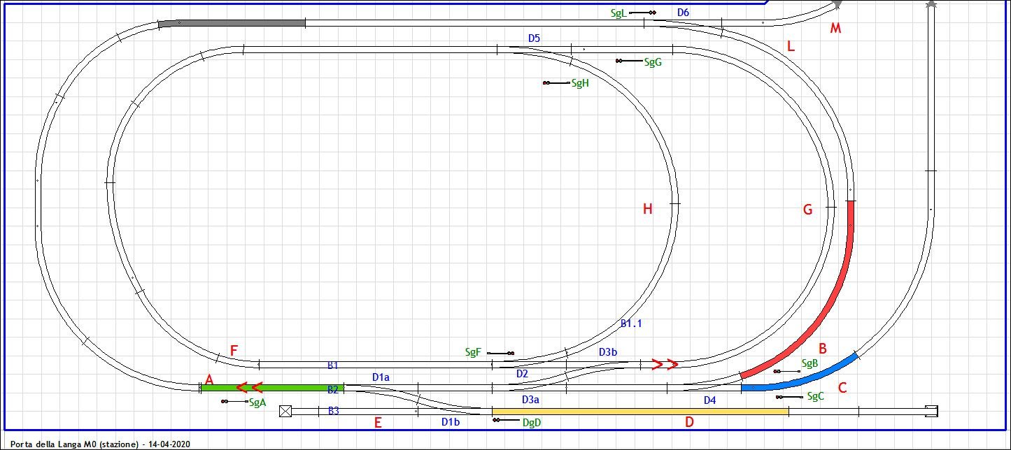

Mi permetto suggerire un' ulteriore variante (disegnata alla veloce con Paint)
raddoppiare l'anello di ritorno e inserire all interno uno o due binari tronchi, fungerà da stazione nascosta (il resto del mondo) permettendo di variare il materiale in circolazione.

FrancoV ha scritto: ↑venerdì 3 aprile 2020, 10:20 Mi permetto suggerire un' ulteriore variante (disegnata alla veloce con Paint)
:D
Grazie dell'idea aggiorno il progetto come da tuo suggerimento, solo non ho capito cosa volevi indicare con i tratti rossi sul binario esterno. Lo devo eliminare?
Enrico
Re: Ristrutturazione in corso
#55 Messaggio da FrancoV »
No, no, è solo che ho cancellato un po' a cavolo e mi sono rimasti quei pezzi. Visto che tutto è ancora allo stato di progetto perchè non provi a inserire una "vera" stazione nascosta sotto il piano visibile? Considerata la lunghezza di cui disponi con anche solo quattro binari opportunamente sezionati ci puoi far stare comodamente otto convogli (non credo che farai circolare treni di trenta carri o dodici carrozze a carrelli)

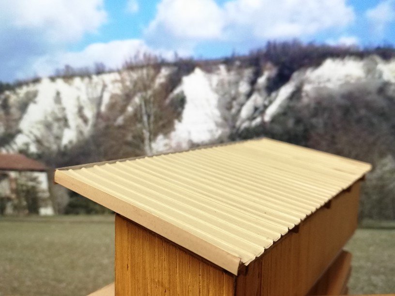

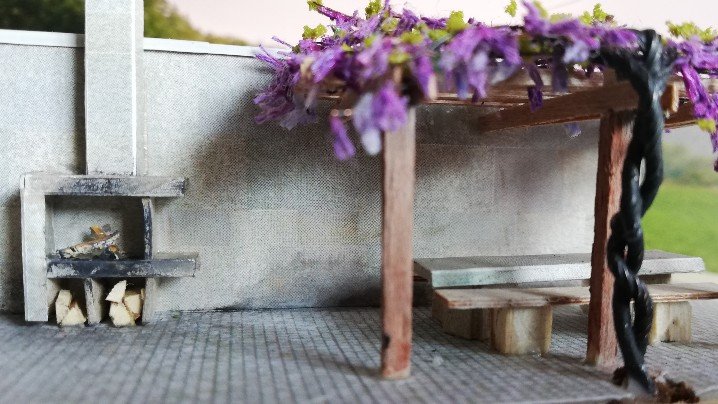

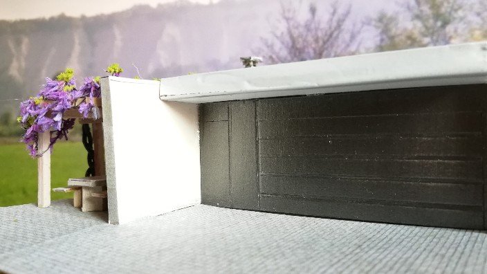

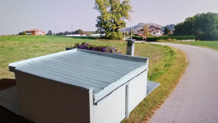

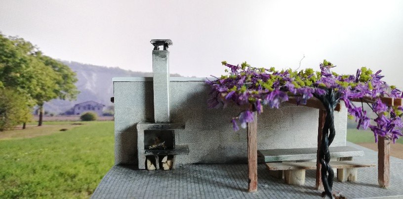

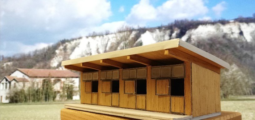

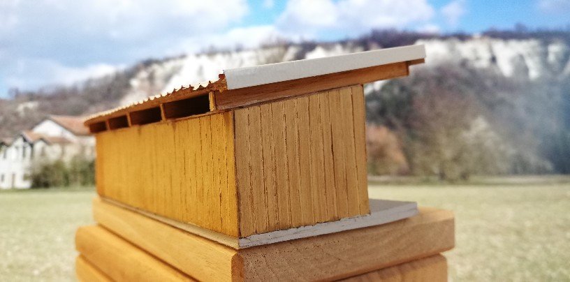

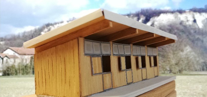

Chiuso in questo isolamento da pandemia proseguo, tra un lavoretto e l'altro, la realizzazione di alcuni fabbricati accessori agli edifici esistenti che, quando saremo nuovamente liberi, andrò a piazzare vicino a quelli già presenti sul plastico.
Ecco qui un garage per due posti auto e deposito attrezzature con annessa area barbecue ed una stalla per cavalli.

Bella l'idea della scuderia, giusto per rompere amichevolmente le b...occole due dettagli: l'impressione che si ha guardando il pergolato è che il tavolo sia troppo basso (o la panca troppo alta) e i fiori mi sembrano un po' "massicci".

Hai ragione Franco, il tavolo è alto 8 mm (ovvero 70 cm) e pende pure un po' da una parte, mentre le panche sono 6,4 mm ovvero 56 cm. Ho sbagliato in pieno, opss!! . Il glicine si forse un po' massiccio, ho usato del filo di cotone che ho colorato per fare i fiori. Era una prova in effetti non sono il massimo. Devo perfezionare la tecnica. Chiedo venia.

Tutto sommato hai fatto un buon lavoro. Sono d' accordo anch' io che il pergolato di glicine sia un po' massiccio.

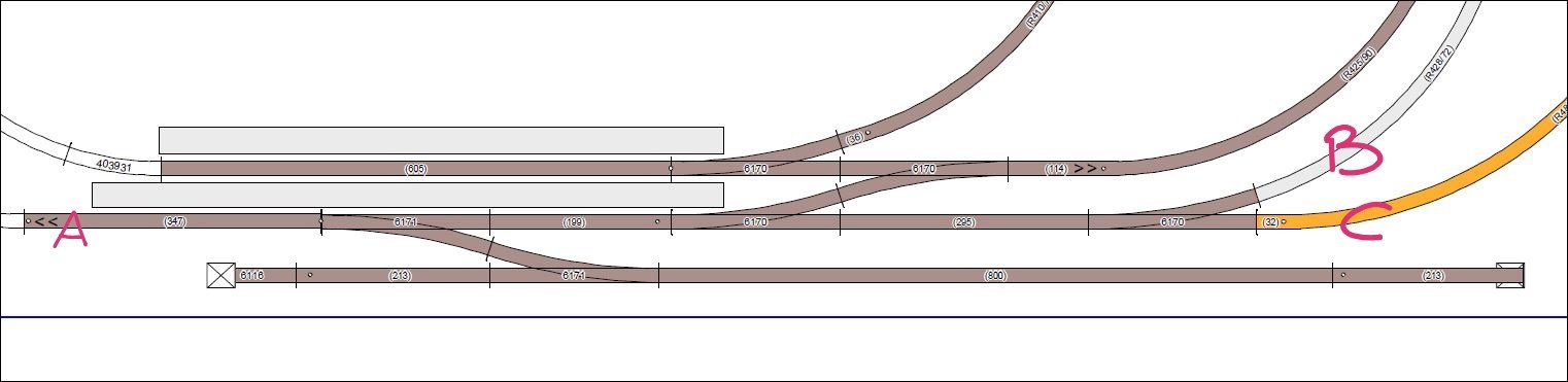

Ammetto che ho grossi limiti in campo elettrotecnico, però nella mia ristrutturazione in corso vorrei aggiungere qualche piccolo e semplice circuito per rendere un po' più divertente le corse dei treni.
In particolare vorrei realizzare uno schema con semafori e deviatoi comandati da interruttore e con le seguenti azioni sui treni.
Treno fermo in A (stazione) => stop in B e C con semafori rossi (uno per ogni linea);
Binario A libero e transito su B (semaforo verde x B e rosso per C);
Binario A libero e transito su C (semaforo verde x C e rosso per B);
Come posso realizzarlo?
Allego schema binari.
Binari e motori deviatoi tutto fleischmann, dopo le prove positive di ieri con motore conrad oggi ho provato a montarlo sottoplancia ed ho trovato notevoli difficoltà, per cui mi tengo i miei fleishmann in bella vista.
Se qualcuno potesse darmi un suggerimento sarei grato.

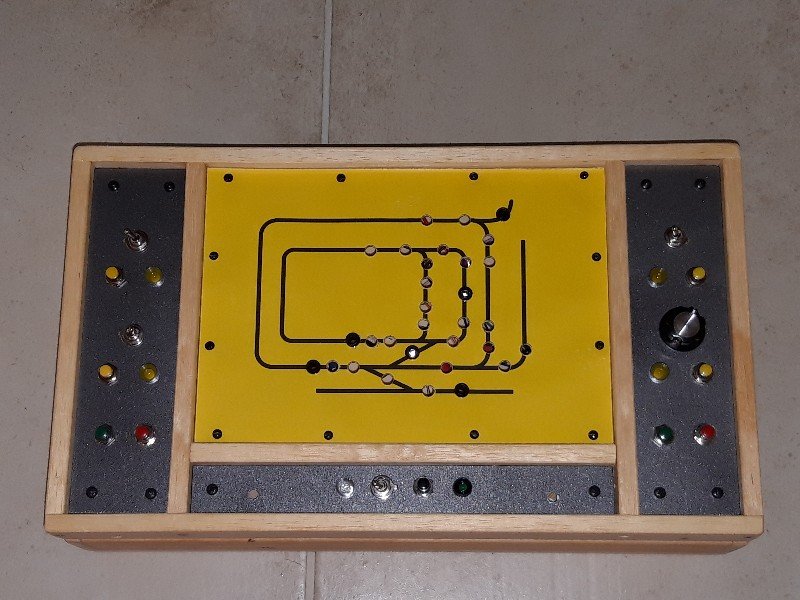

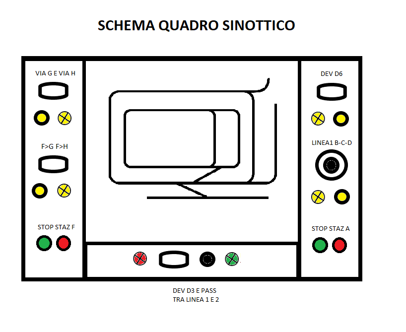

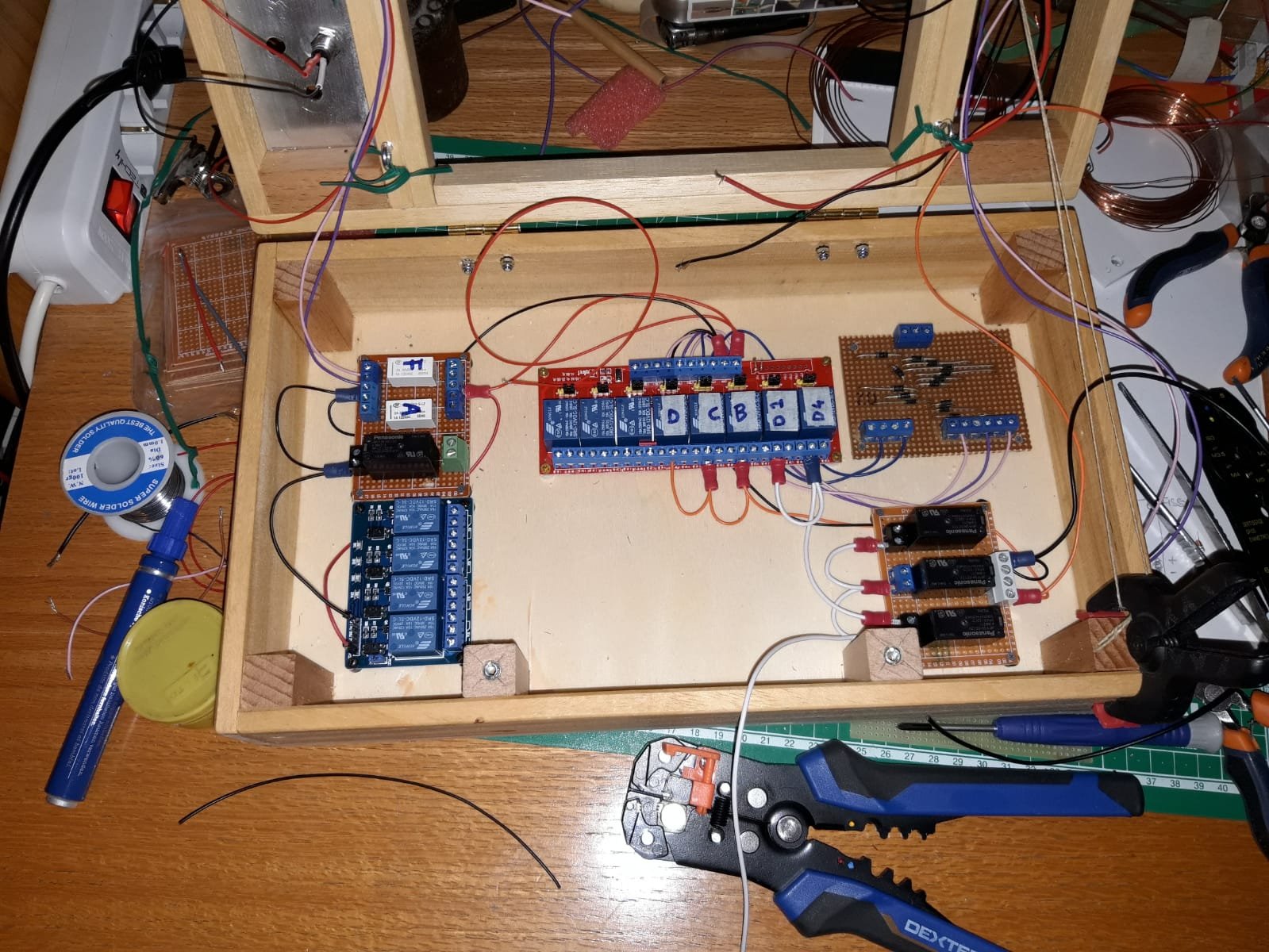

Buonasera a tutti, in attesa di avere le idee più chiare sul futuro sviluppo dell'ampliamento in questi giorni mi sono concentrato nel facilitare le possibili manovre dei treni sul plastico con un quadro comandi degno di questo nome.
Dopo la richiesta di aiuto su questo forum, è arrivato in soccorso Mauro Menini, alias docdelburg. A seguito di alcuni ragionamenti, attraverso il forum è via mail, si è offerto di realizzare il quadro sinottico, offerta che ho accetato di buon grado e per la quale lo ringrazio molto, dal momento che avrei avuto non poche difficoltà data la mia limitata conoscenza in campo elettrotecnico.
e_kane ha scritto: ↑lunedì 13 aprile 2020, 1:06 Allego qualche immagine del lavoro in corso di Mauro.
Enrico

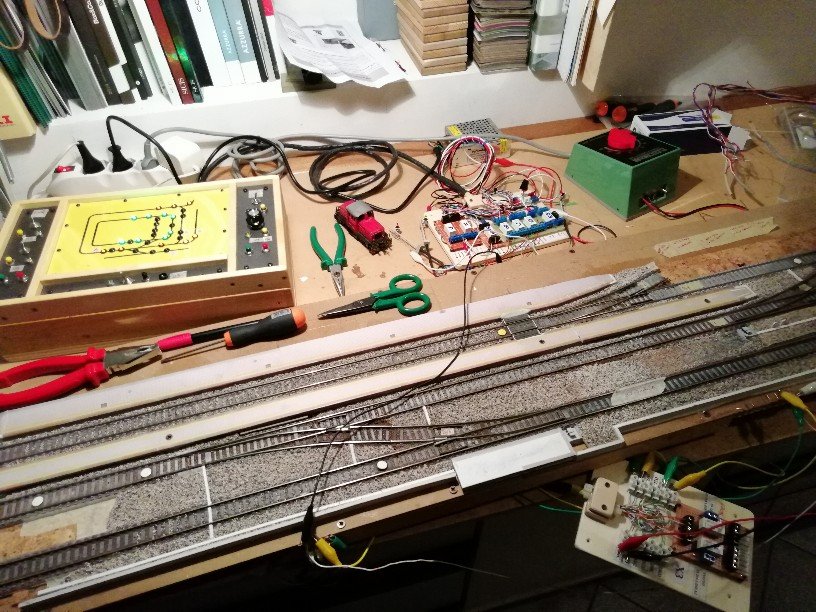

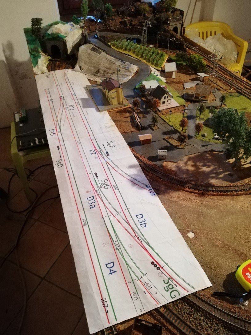

È passato più di un mese dall'ultimo report e mi sembra doveroso un aggiornamento.
Nel frattempo mi è arrivato il sinottico realizzato da Mauro. Fantastico! Grazie Doc, non sarei mai stato in grado di fare un lavoro così preciso e ben curato sia nell'elettronica che nell'estetica.

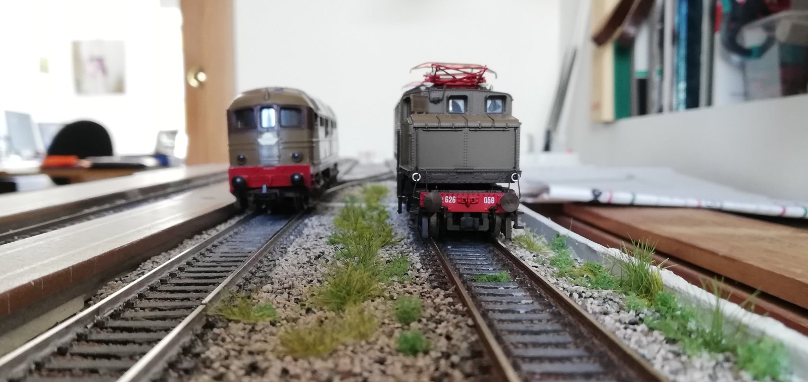

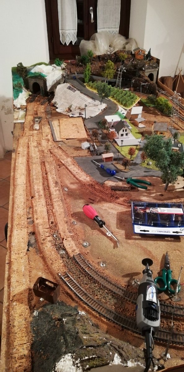

Ho fatto alcune prove sul piano stazione predisposto per il successivo montaggio su plastico e tutto funziona.

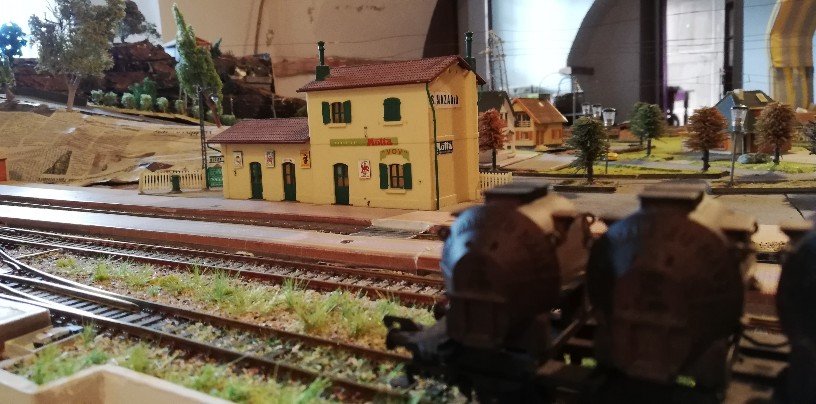

Poi, appena ne ho avuto la possibilità sono andato nella casa di campagna dove soggiorna il plastico ed ho montato il piano stazione.
Questo ha richiesto un po' di tempo, togliere parte dei binari, ripulire dai vari residui, montare il nuovo piano binari, allinearlo con i binari esistenti (che toglierò in un secondo momento)...
Poi sono passato ai collegamenti elettrici, ma lavorare da sotto il plastico non fa per me, era piuttosto scomodo e dopo aver faticato non poco ho deciso di ruotare il plastico in posizione verticale. Fortuna che non è troppo grande e pesante per cui è possibile muoverlo abbastanza facilmente.
Mi chiedo come si faccia a lavorare sdraiati sottoplancia a testa in su. Ho acquistato al brico un carrellino con ruote, ma la posizione è scomoda lo stesso. Come fate voi?

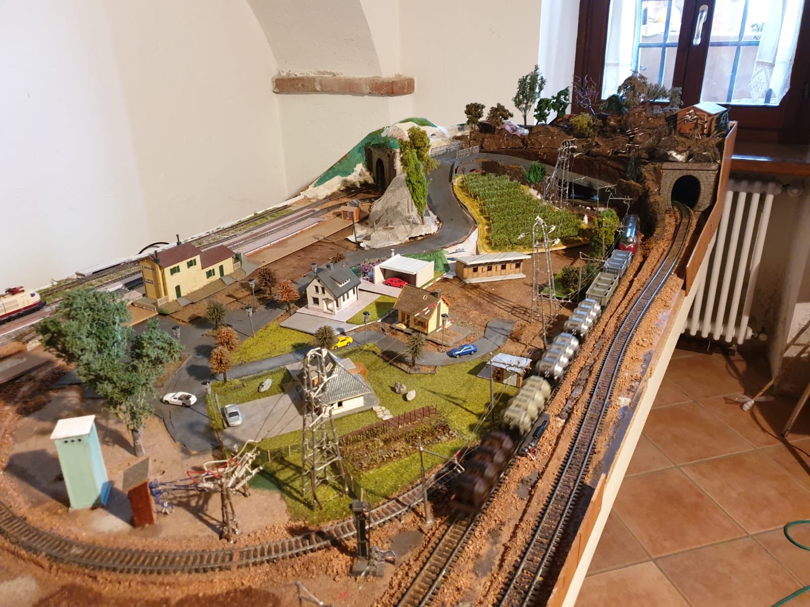

Ora alcune immagini del piano stazione montato su plastico.
Enrico

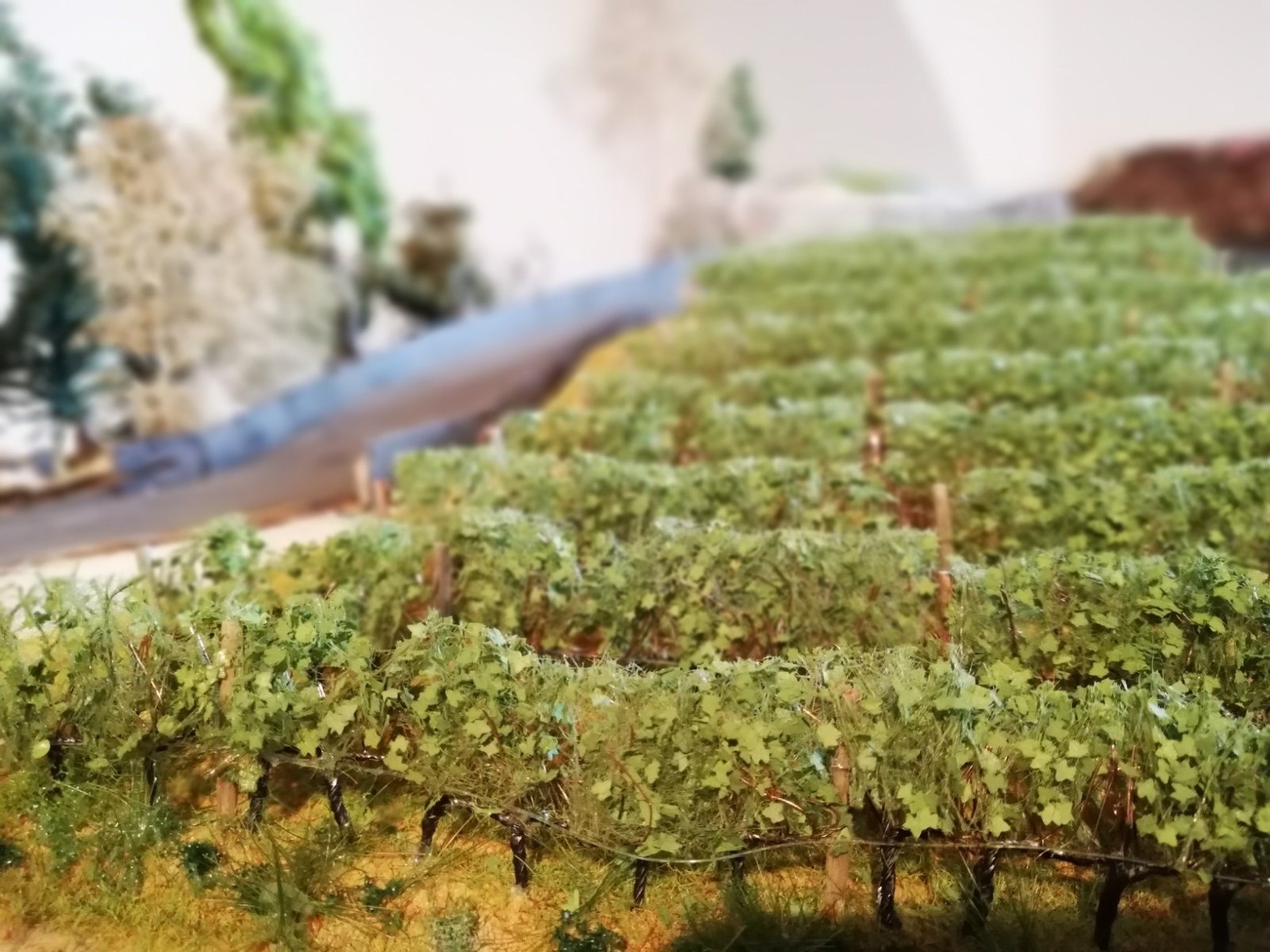

Aggiungo qualche immagine in più
Enrico
