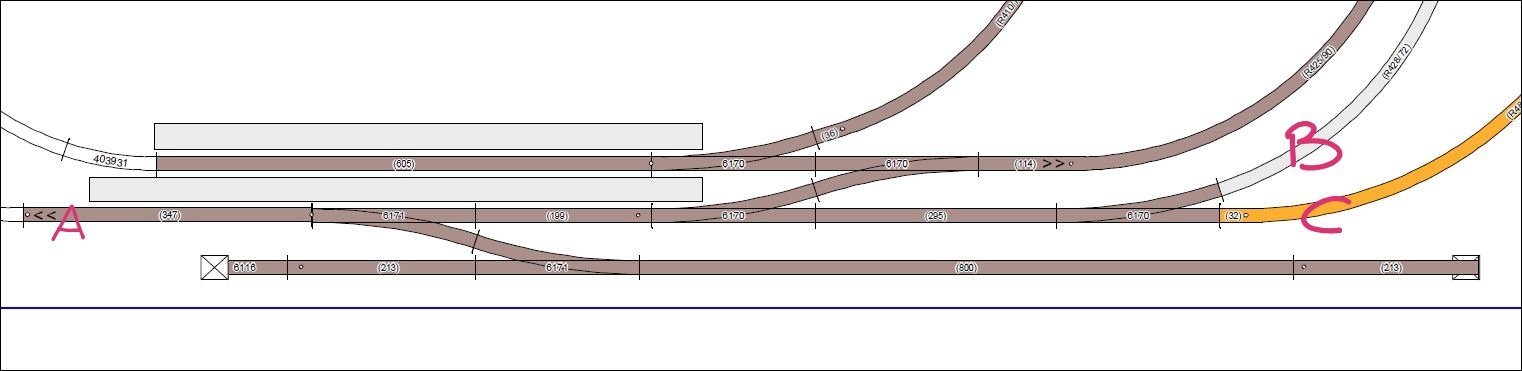

Premetto che ho grossi limiti in campo elettrotecnico, però nella mia ristrutturazione in corso vorrei aggiungere qualche piccolo e semplice circuito per rendere un po' più divertente le corse dei treni.
In particolare vorrei realizzare uno schema con semafori e deviatoi comandati da interruttore e con le seguenti azioni sui treni.
Treno fermo in A (stazione) => stop in B e C con semafori rossi (uno per ogni linea);
Binario A libero e transito su B (semaforo verde x B e rosso per C);
Binario A libero e transito su C (semaforo verde x C e rosso per B);
Poi quando un treno esce dal binario morto con semaforo verde i treni in arrivo da B e C dovrebbero avere semaforo rosso e fermarsi sulla zona sezionata
È possibile realizzarlo?
Allego schema binari.
Binari e motori deviatoi tutto fleischmann, dopo le prove positive di ieri con motore conrad oggi ho provato a montarlo sottoplancia ed ho trovato notevoli difficoltà, per cui mi tengo i miei fleishmann in bella vista.

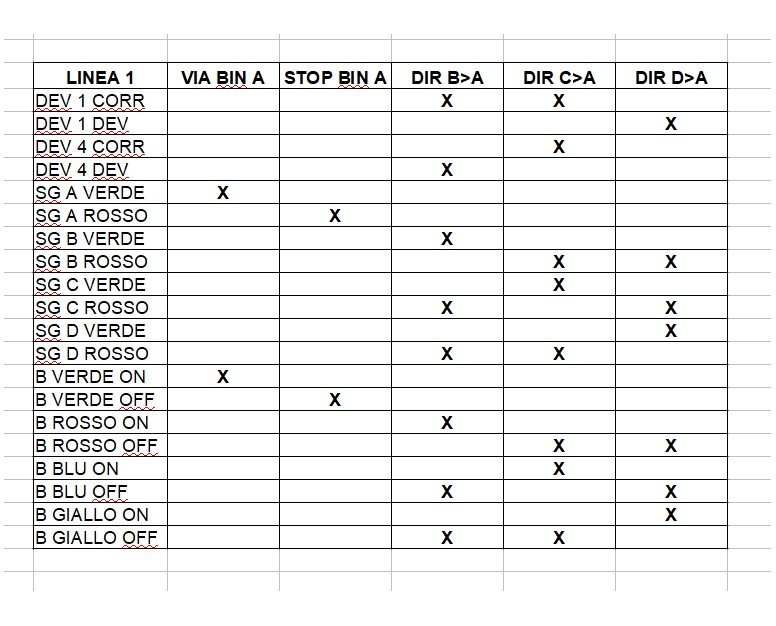

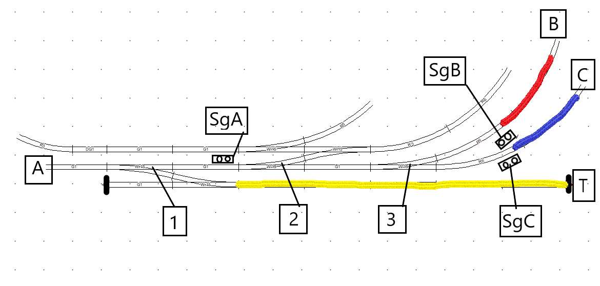

Visto che oggi sono relativamente a riposo ti ho preparato questi due schemi secondo il mio modo di vedere le cose e di ragionare sulle soluzioni.
Se abbini la letture delle schede del link sulla matrice di diodi a questi due schemi dovresti avere meno difficoltà nel seguire i miei ragionamenti.
Per primo lo schema con deviatoi, segnali e tratte colorate da sezionare e alimentare via matrice di diodi
Poi la tabella di preparazione alla matrice di diodi: gli itinerari sono
-dal binario A verso B o C o T
-dal binario B verso A
-dal binario C verso A
A disposizione per chiarimenti e successivi sviluppi.

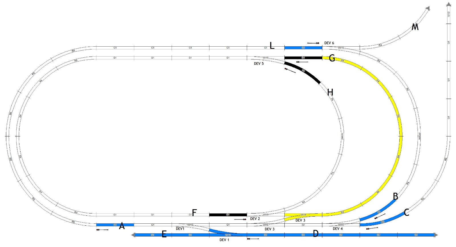

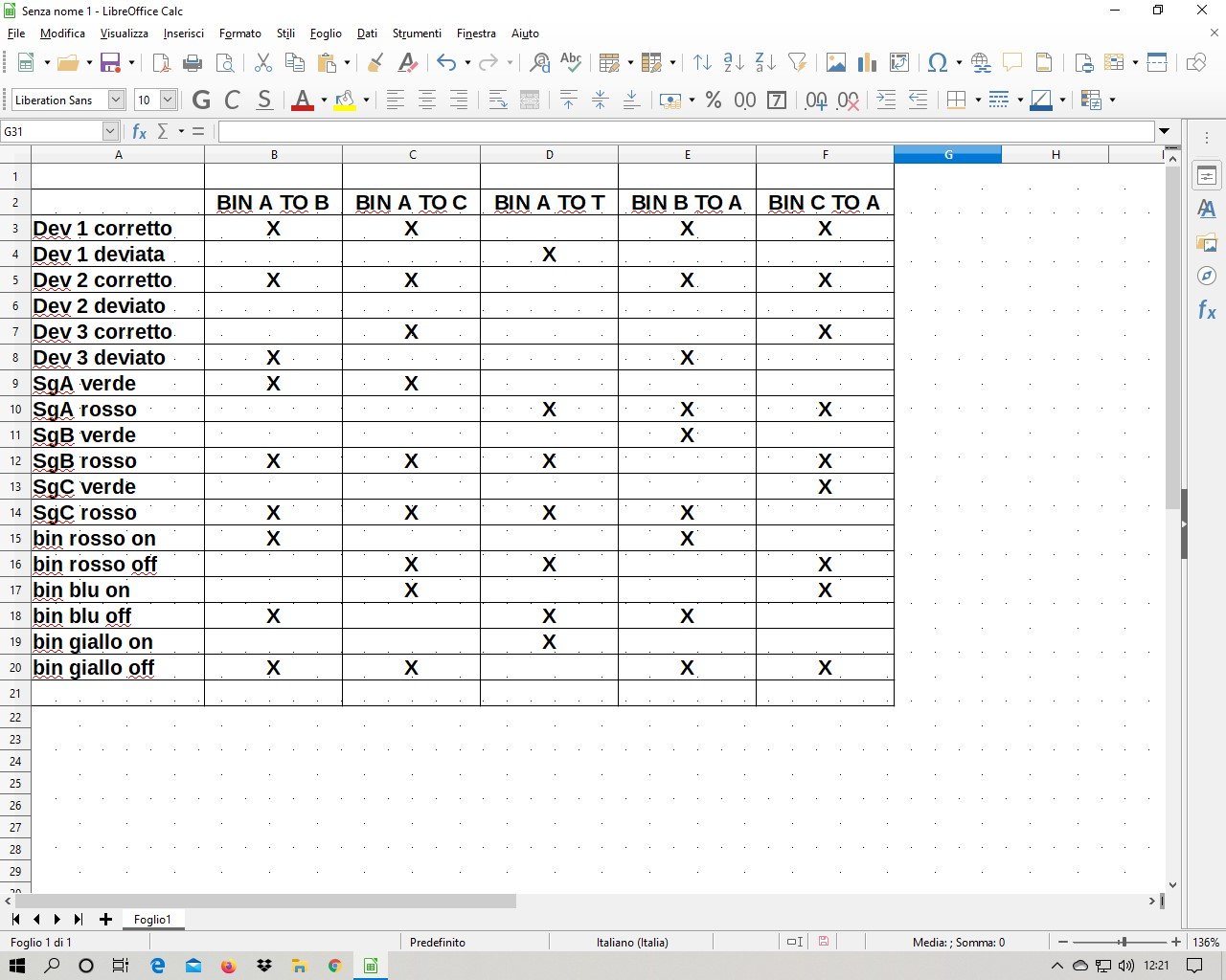

Buonasera Mauro,

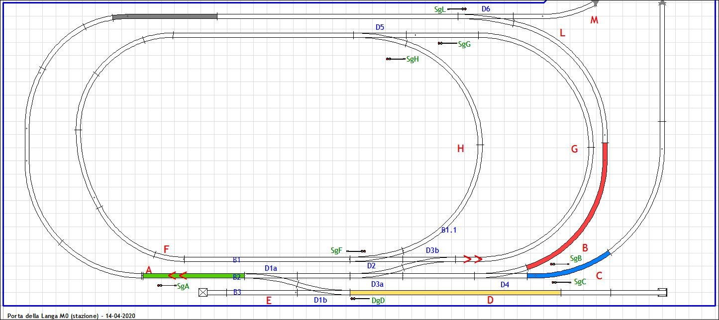

grazie mille ancora per lo schema, ma riguardandolo mi sono accorto che ti ho confuso le cose assegnando erroneamente le lettere A-B-C in quanto i treni corrono nel senso opposto, ovvero da B/C verso A.
Penso comunque non sia un problema ma riallego il disegno esteso a tutto il tracciato anche con gli altri deviatoi e segnali anche se non direttamente coinvolti in questo schema che vorrei inserire.
Leggendo quanto mi hai scritto ed indicato (paragrafo sui diodi, quello sui relè devo ancora affrontarlo) penso di aver capito qualcosina in più per cui riallego la matrice con indicazione dei segnali / deviatoi se potessi confermarmi quanto riportato, ti sarei grato.
Non so se includere anche la matrice relativa all'anello interno oppure sviluppare un circuito a parte.
Questo è l'impianto che sto ristrutturando, in futuro potranno esserci degli ampliamenti lungo la linea dei due binari che curvano verso l'alto (M e C) ma per ora non voglio pensarci, sarebbe già un bel traguardo completare la ristrutturazione di questo tracciato.
Due domande:
1 - il tracciato ha scambi fleischmann con fine corsa per cui pensavo di usare dei deviatori anziché pulsanti è possibile anche con i diodi?
2 - il tracciato interno viaggia in senso opposto ed è sezionato tra i deviatoi D3a e D3b così da utilizzare due trasformatori diversi. Se in qualche occasione mi capitasse di invertire la marcia dal binario esterno verso l'interno o viceversa, chiaramente con i due trasformatori (fleischmann 6750) nello stesso verso, secondo te nell'attraversare il sezionamento potrei avere dei problemi?
Enrico

Qualche considerazione dopo aver dato un'occhiata al volo alla tua tabella.
- una tabella per ogni matrice, quindi una tabella per la linea 1 esterna e una tabella separata per la linea 2 interna sennò si fa inutile confusione. E poi perchè vengono richieste due matrici con caratteristiche diverse.
- i deviatoi complementari, come ad esempio D1a e D1b, ai fini elettrici li devi considerare come unico deviatoio in quanto o sono tutti e due in corretto tracciato o sono tutti e due in deviata, non credi? quindi un unico comando per muoverli entrambe.
- alla regola precedente fanno eccezzione D3a e D3b, giustamente separati da isolamento elettrico. Lì il discorso deve svilupparsi a parte perchè ti sconsiglio vivamente di porre un rotabile a cavallo di due circuiti comandati da trasformatori diversi anche se uguali (esternamente...). La soluzione migliore è che se tu volessi far passare un convoglio tra una linea e l'altra, dovresti prevedere di alimentare temporaneamente con il trasformatore della linea1 anche buona parte del binario contrassegnato con G. Si può fare semplicemente un interruttore a leva a due vie che metta in deviata i deviatoi D3 e cambi sorgente di alimentazione al tratto di binario G. Dovrai solo provvedere ad isolare elettricamente detto tratto di binario in modo che tramite l'interruttore di cui sopra possa essere comandato dal trasformatore più opportuno per il tipo di esercizio in atto.

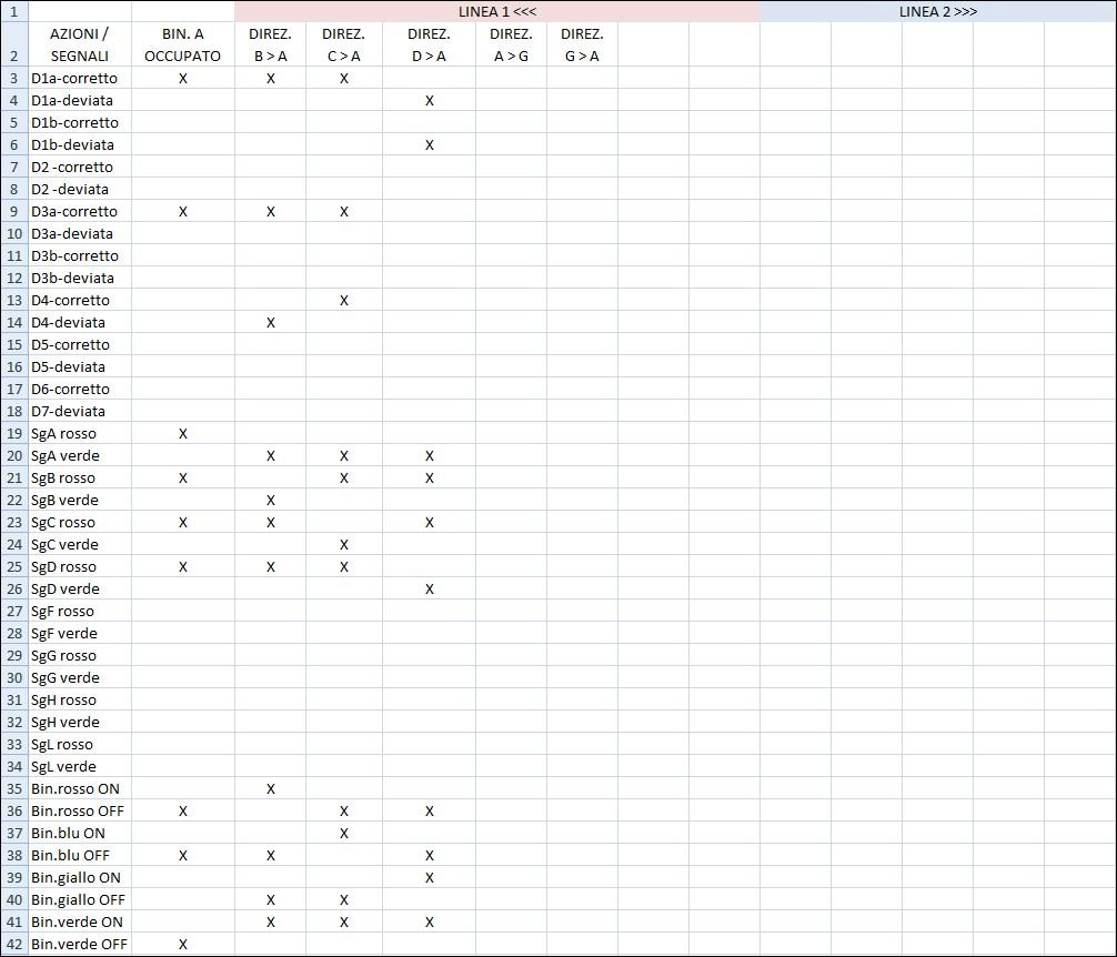

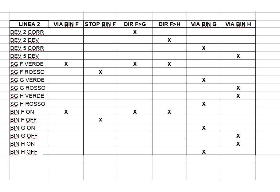

Eccomi di nuovo con le nuove tabelle per le matrici delle due linee.
Una premessa; immaginando il percorso dei convogli ho previsto due pulsanti per ogni linea che rispettivamente diano stop in stazione o via libera in stazione indipendentemente da tutte le altre condizioni.
Vedi un pò cosa ne pensi e se ti ritrovi o meno con i miei ragionamenti, perchè l'esercizio ce l'hai in mente tu, io posso solo immaginarlo.
TABELLAMATRICI.xlsx
Queste sono in linea di massima le condizioni che si dovrebbero creare e gestire durante il traffico nel tuo piano binari.
Come dicevo ci vorrà a parte un interruttore che gestisca il passaggio di un convoglio (in retromarcia) tra le due linee ma di questo parleremo in un secondo momento. Poi un interruttore che gestisca il deviatoio D6 ovunque porti quella linea.

Grazie mille Mauro, mi sembra che sia tutto corretto.
Solo un dubbio per la linea 2, a questo punto se metto un interruttore per deviare da binario H a G non avrei più bisogno della matrice.
Enrico
Messaggi: 6606
Re: Controllo scambi, semafori e fermate
#11 Messaggio da Docdelburg »
e_kane ha scritto: giovedì 16 aprile 2020, 0:24 Grazie mille Mauro, mi sembra che sia tutto corretto.
Nella tabella della linea 2 la prima colonna (VIA BIN F) non serve, è dovuta all'abitudine di ragionare con i tracciati muniti di sensori di posizione e gestione automatica da pc. Per la linea 2 ho prospettato la matrice semplicemente perchè così puoi creare un'alternanza di convogli come nella linea1.
Nella linea 1 hai due convogli che si alternano fermandosi prima di entrare in stazione (deviatoio D4) mentre nella linea 2 si alternano fermandosi all'uscita della stazione (deviatoio D5). Ho previsto anche di poter far girare un convoglio in continuazione su uno dei due ovali di ogni linea.
E infine, anche se muniti di fine corsa, non mi entusiasma l'idea di mantenere tensione continua verso i motori dei deviatoi.

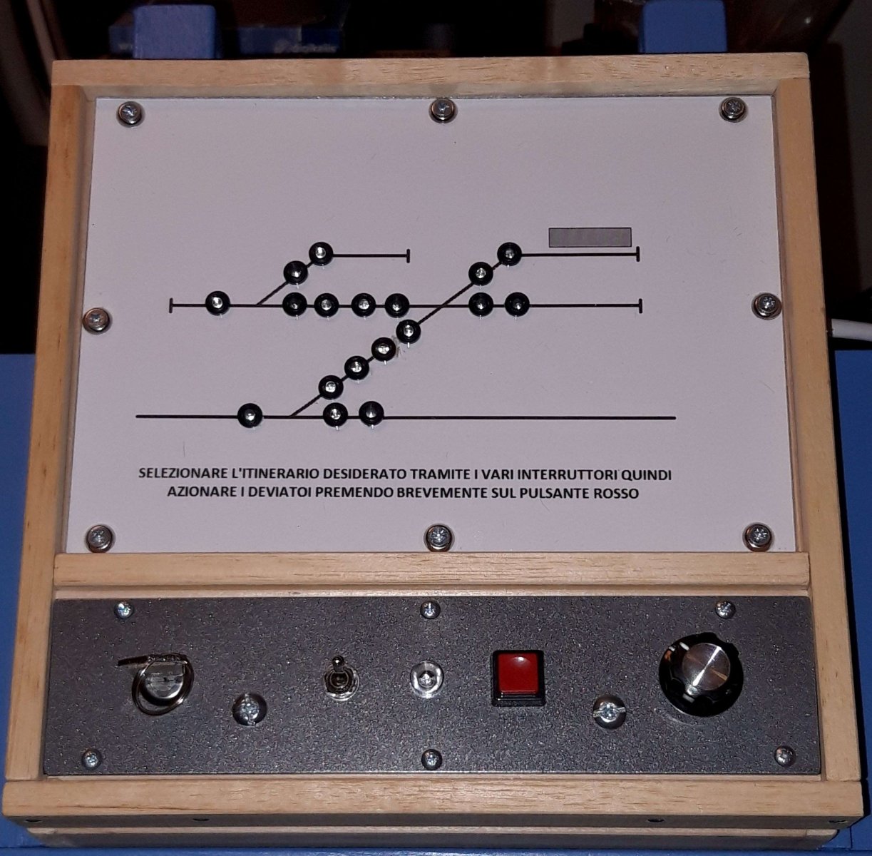

Passiamo all'altro aspetto peculiare; come sei messo con la possibilità di assemblare piccoli accrocchi elettronici? Tipo saldare qualche diodo, qualche relè e qualche morsettiera a delle basette millefori? E con la realizzazione di una cassetta che funga da quadro sinottico? Qui di seguito l'ultimo quadro sinottico realizzato per un modulo operativo Fremo
(viewtopic.php?f=105&t=16413)

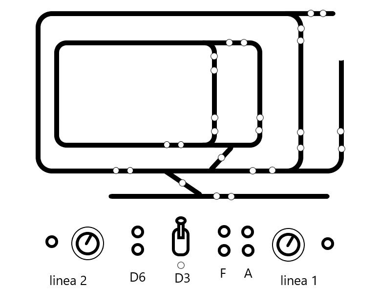

Bene bene, allora ti solletico ancora un pò con quello che, ovviamente a mio modo di vedere, potrebbe essere l'aspetto del tuo sinottico.
Penserei a due selettori rotanti a 4 posizioni, uno per ogni linea; ruotando il selettore attivi visivamente via via i led delle varie parti del tracciato. Quando hai illuminato l'itinerario desiderato lasci il selettore rotante e pigi il pulsante a fianco per comandare in contemporanea (tramite matrice) deviatoi, segnali e alimentazione/disalimentazione delle tratte opportune.
Poi ci sarebbero i due pulsanti per dare il verde (e il via) o il rosso (e lo stop) nelle stazioni A e F.
Poi ci sarebbe un interruttore a levetta che illuminando due led di colore particolarmente evidente, tipo blu ad esempio, (uno appena sotto la levetta e uno sull'unione dei deviatoi) comanda la deviata di D3 e alimenta con un solo trasformatore il tratto G di binario della linea 2.
Infine ci sarebbero i due pulsanti del deviatoio D6.
Infine ecco il tuo tracciato con colorati i tratti da sezionare e la cui alimentazione andrà comandata da sinottico. Il tratto giallo del binario G è quello che andrebbe alimentato dal trasformatore della linea1 quando si mettono in deviata i deviatoi D3 per far passare un convoglio da una linea all'altra.
Se tutto questo incontra i tuoi desiderata piantiamo lì di contarcela su e ci mettiamo al lavoro.... :lol: :lol:

Docdelburg ha scritto: giovedì 16 aprile 2020, 13:13 Qui di seguito l'ultimo quadro sinottico realizzato per un modulo operativo Fremo
Notevole il modulo che hai sviluppato, molto ben realizzato. Complimenti.
Tornando al quadro, neanche il tempo di pensare a come potrebbe essere realizzato che mi trovo già il disegno belle fatto da parte tua.
Mi sembra perfetto per quello che devo fare. Grazie.
