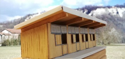

Buongiorno a tutti.
Chiuso in questo isolamento da pandemia proseguo, tra un lavoretto e l'altro, la realizzazione di alcuni fabbricati accessori agli edifici esistenti che, quando saremo nuovamente liberi, andrò a piazzare vicino a quelli già presenti sul plastico.
Ecco qui un garage per due posti auto e deposito attrezzature con annessa area barbecue ed una stalla per cavalli.
Enrico

Re: Ristrutturazione in corso
#63 Messaggio da FrancoV »
Bella l'idea della scuderia, giusto per rompere amichevolmente le b...occole due dettagli: l'impressione che si ha guardando il pergolato è che il tavolo sia troppo basso (o la panca troppo alta) e i fiori mi sembrano un po' "massicci".
#64 Messaggio da e_kane »
Hai ragione Franco, il tavolo è alto 8 mm (ovvero 70 cm) e pende pure un po' da una parte, mentre le panche sono 6,4 mm ovvero 56 cm. Ho sbagliato in pieno, opss!! . Il glicine si forse un po' massiccio, ho usato del filo di cotone che ho colorato per fare i fiori. Era una prova in effetti non sono il massimo. Devo perfezionare la tecnica. Chiedo venia.
