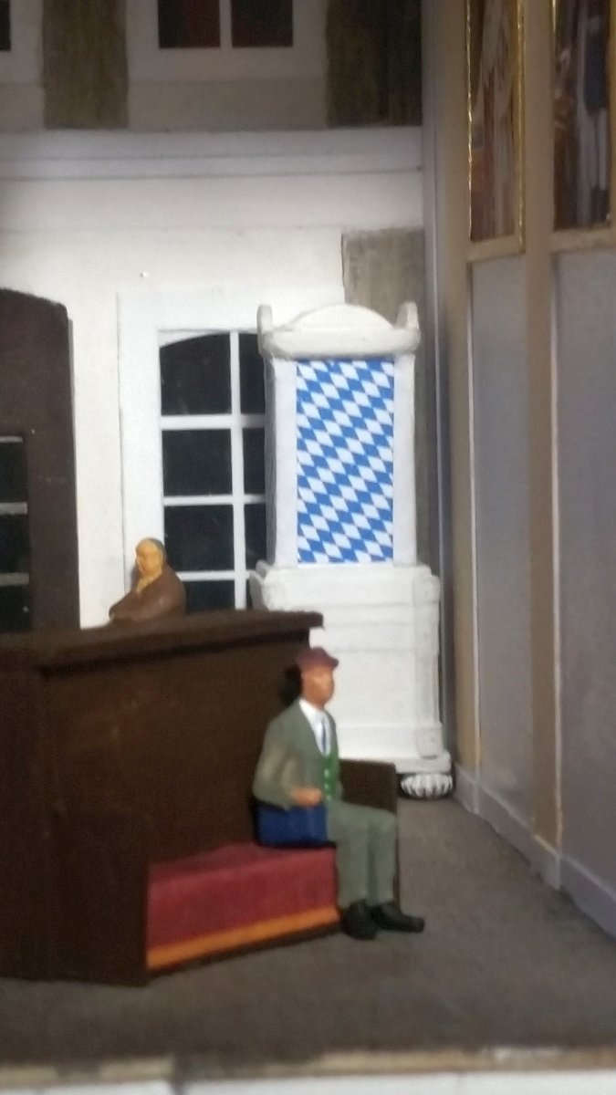

Messaggio da AleGio » lun lug 29, 2019 10:05 am
...ecco ultimati i lavori di restauro alla stufa in maiolica con i quali si chiudono gli interventi nella sala d'aspetto.....
... ed iniziano quelli alla sala controllo....
A presto!
