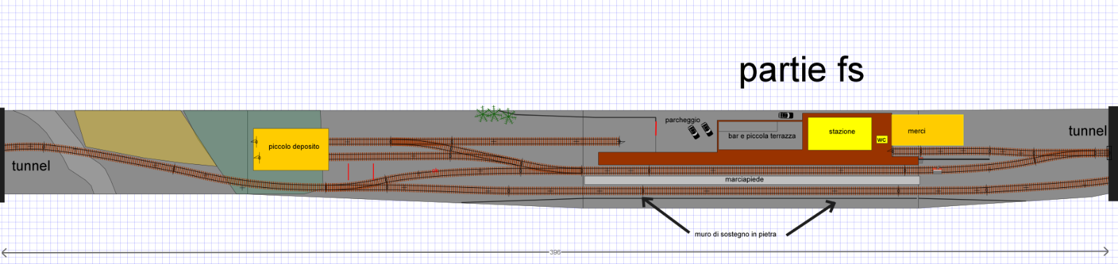

ecco il piano della stazione d'ispirazione di quello di Nicastro realizzato con il programma anyrail. Ho diverse domande: il piano di corsia è corretto? A livello di equipaggiamento, cosa manca? Per la segnaletica ferroviaria, tuttavia, non ho idea della loro attuazione

Mi convince poco il lato destro come ingresso stazione col primo binario in tunnel, sembra quasi una linea a doppio binario ma non lo è, giusto ??

Per la segnaletica ferroviaria che deve apparire? nella settimana farò una foto del modulo in costruzione per darti un'idea del volume

1)hai un tronchino di manovra sul piccolo deposito molto lungo,li al massimo puoi manovrare una loco o loco +carro,mentre hai un tronchino corto sullo scalo merci io invertirei le dimensioni.
2) lo scalo merci non ha un tronchino di manovra,per lavorare con lo scalo devi sempre invadere la linea.
3)non capisco che scambio hai messo in uscita dalle linee di stazione,non sembra un triplo,poco usato in Italia,sembra un inglese con qualcosa appicciato
4)per la segnalazione è più complicato ed io non sono un esperto,comunque a naso non hai gli spazi sufficienti per una corretta segnalazione io mi orizzonterei su una segnalazione di 1° categoria riducendo il tutto ad un segnale in uscita per ogni binario di corsa ed uno in entrata,sempre che la linea sia a doppia circolazione come credo.
5) dici di esserti ispirato a Nicastro (Catanzaro?) ,quella stazione è una semplicissima stazione con raddoppio in linea,non credo abbia mai avuto merci o depositi,poi se è per una questione affettiva ok fai finta che non abbia detto nulla

Per l'ingresso in stazione ora mi piace, ma senza triplo.

il tempo praticato è IV-V
Sì, conosco la stazione di Nicastro che ho famiglia nella zona.
Non voglio fare una riproduzione fedele chiedendo troppo spazio, ma piuttosto una compagnia con un piccolo traffico passeggeri e un passaggio merci con una locomotiva elettrica. Per la flotta merci, sarà rimosso per un maggiore realismo. Viene costruita solo la base del modulo stazione, anche se penso che sia piccola in Francia, una piccola stazione non ha deposito. Ho scelto di lasciarlo per il parcheggio locomotivo e le manovre.
se l'idea non è buona, non esitare,
ecco il nuovo piano del modulo

Mi piacerebbe di più se al posto del Deposito Loco ci fosse il Mazzino Merci, lasciando i binari così come sono.
Sul tronchino sosta della loco di manovra, un binario per carico e scarico e l'altro binario sosta carri.
Puoi fare un bel po' di manovre.
Se proprio vuoi il DL poi farlo ad un solo stallo ed inserire il MM sull'altro binario.
A te la scelta secondo il tuo gusto.

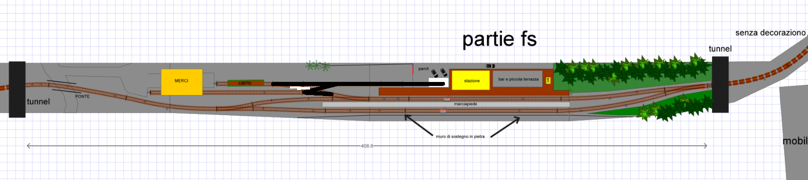

Ecco le modifiche. Il deposito è stato annullato, la magazzino merci è stata reinstallata in questa posizione con una strada.
Cose ne pensi?

Però il secondo binario dov'è il carro è poco utilizzabile, troppo corto come ingresso e uscita con loco e un carro, può essere utilizzato solo con una loco da sola e il binario corrispettivo verso la stazione sarebbe inutilizzato.
