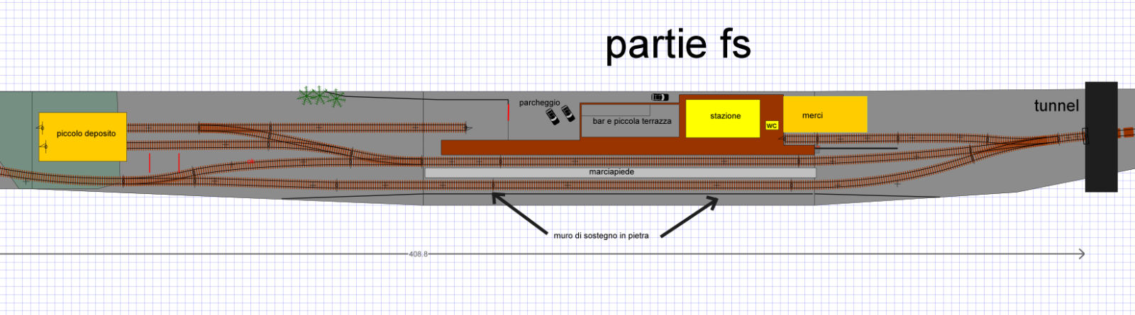

ciao a tutti :D
ecco il piano della stazione d'ispirazione di quello di Nicastro realizzato con il programma anyrail. Ho diverse domande: il piano di corsia è corretto? A livello di equipaggiamento, cosa manca? Per la segnaletica ferroviaria, tuttavia, non ho idea della loro attuazione :roll: . Grazie per il tuo consiglio :lol: :lol:

#2 Messaggio da adobel55 »
Bene, un buon piano stazione.
Mi convince poco il lato destro come ingresso stazione col primo binario in tunnel, sembra quasi una linea a doppio binario ma non lo è, giusto ??
AleGio
Messaggi: 162
Iscritto il: venerdì 27 dicembre 2013, 22:59
Città: Terruggia
Re: Modulo FS
#3 Messaggio da AleGio »
Bello! Opterei solo per un deviatoio triplo in ingresso sul lato destro...
Re: Modulo FS
#4 Messaggio da MrMassy86 »
Un buon piano stazione, d'accordo con le perplessità espresse da Adolfo per il lato destro, la soluzione di Alessandro può essere molto valida.
Messaggi: 11509
Re: Modulo FS
#5 Messaggio da adobel55 »
Ma forse il primo binario è solo di manovra, non è accedibile dal binario di corsa lato destro che è il secondo binario, ed è accedibile solo dal lato sinistro ??
Messaggi: 14356
Re: Modulo FS
#6 Messaggio da Egidio »
MrMassy86 ha scritto: lunedì 11 febbraio 2019, 10:45 Un buon piano stazione, d'accordo con le perplessità espresse da Adolfo per il lato destro, la soluzione di Alessandro può essere molto valida.
Mi associo anch' io ai pareri espressi....... Saluti. Egidio. [51]

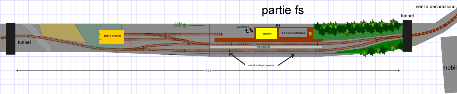

#7 Messaggio da chris59500 »
grazie a tutti per la vostra osservazione pertinente :lol: . ecco una nuova immagine con la modifica proposta da Alessandro. Dà un aspetto migliore al tutto :D .
Per la segnaletica ferroviaria che deve apparire? nella settimana farò una foto del modulo in costruzione per darti un'idea del volume :)
Christophe
Messaggi: 1371
Re: Modulo FS
#8 Messaggio da fabio »
già meglio ma alcune considerazioni,anche se non conosco che epoca hai in mente.
1)hai un tronchino di manovra sul piccolo deposito molto lungo,li al massimo puoi manovrare una loco o loco +carro,mentre hai un tronchino corto sullo scalo merci io invertirei le dimensioni.
2) lo scalo merci non ha un tronchino di manovra,per lavorare con lo scalo devi sempre invadere la linea.
3)non capisco che scambio hai messo in uscita dalle linee di stazione,non sembra un triplo,poco usato in Italia,sembra un inglese con qualcosa appicciato :lol:
4)per la segnalazione è più complicato ed io non sono un esperto,comunque a naso non hai gli spazi sufficienti per una corretta segnalazione io mi orizzonterei su una segnalazione di 1° categoria riducendo il tutto ad un segnale in uscita per ogni binario di corsa ed uno in entrata,sempre che la linea sia a doppia circolazione come credo.
5) dici di esserti ispirato a Nicastro (Catanzaro?) ,quella stazione è una semplicissima stazione con raddoppio in linea,non credo abbia mai avuto merci o depositi,poi se è per una questione affettiva ok fai finta che non abbia detto nulla :lol:
Messaggi: 11509
Re: Modulo FS
#9 Messaggio da adobel55 »
Per lo scalo merci preferirei un deviatoio di ingresso a se con un tronchino di manovra, da allungare il tronchino di scarico e carico.
Per l'ingresso in stazione ora mi piace, ma senza triplo.
Re: Modulo FS
#10 Messaggio da MrMassy86 »
Sicuramente questa soluzione è migliore della precedente, se possibile con gli spazi il MM con asta di manovre sarebbe meglio comunque anche questa soluzione non è irreale(magari non il triplo ma due scambi semplici ma capisco l'uso del triplo perché si guadagna qualcosa) se si considera una piccola stazione secondaria dove il traffico è limitato.
Messaggi: 14356
Re: Modulo FS
#11 Messaggio da Egidio »
adobel55 ha scritto: martedì 12 febbraio 2019, 7:15 Per lo scalo merci preferirei un deviatoio di ingresso a se con un tronchino di manovra, da allungare il tronchino di scarico e carico.
Sono d' accordo anch' io............ Saluti. Egidio. [51]

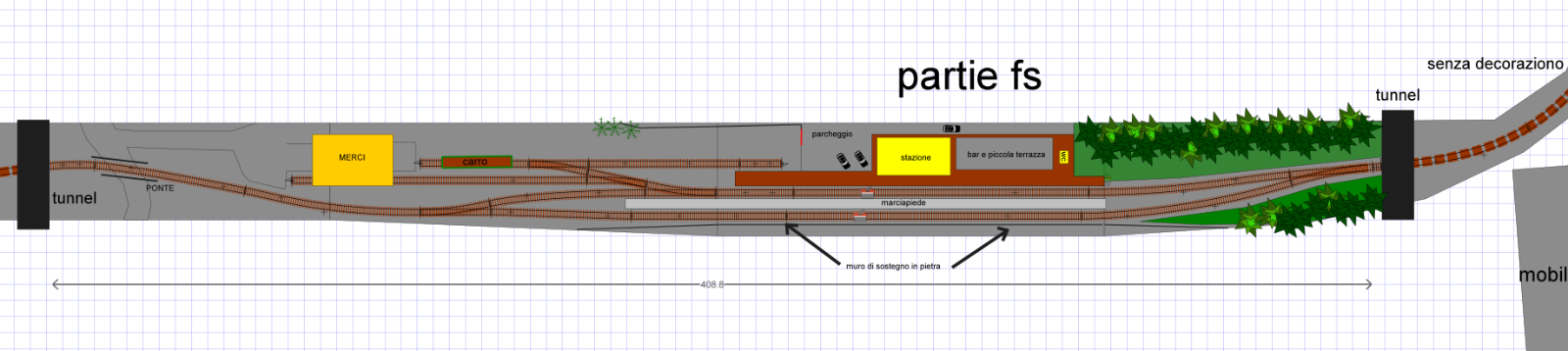

#12 Messaggio da chris59500 »
ciao a tutti :D
il tempo praticato è IV-V
Sì, conosco la stazione di Nicastro che ho famiglia nella zona. :lol:
Non voglio fare una riproduzione fedele chiedendo troppo spazio, ma piuttosto una compagnia con un piccolo traffico passeggeri e un passaggio merci con una locomotiva elettrica. Per la flotta merci, sarà rimosso per un maggiore realismo. Viene costruita solo la base del modulo stazione, anche se penso che sia piccola in Francia, una piccola stazione non ha deposito. Ho scelto di lasciarlo per il parcheggio locomotivo e le manovre.
se l'idea non è buona, non esitare, :wink:
ecco il nuovo piano del modulo
Christophe
Messaggi: 11509
Re: Modulo FS
#13 Messaggio da adobel55 »
Mi piace il piano binari e la stazione.
Mi piacerebbe di più se al posto del Deposito Loco ci fosse il Mazzino Merci, lasciando i binari così come sono.
Sul tronchino sosta della loco di manovra, un binario per carico e scarico e l'altro binario sosta carri.
Puoi fare un bel po' di manovre.
Se proprio vuoi il DL poi farlo ad un solo stallo ed inserire il MM sull'altro binario.
A te la scelta secondo il tuo gusto.
Re: Modulo FS
#14 Messaggio da MrMassy86 »
L'idea mi piace, onestamente non so se un tipo di stazione cosi semplice per lo più per incroci al reale avrebbe avuto necessita di un deposito, al massimo credo sia più realistico sfruttare quell'area per una zona di scalo merci.
P.S. Ho visto ora che Adolfo ha risposta quasi insieme a me e abbiamo la solita idea
Messaggi: 14356
Re: Modulo FS
#15 Messaggio da Egidio »
Sono totalmente d' accordo con i pareri espressi da Adolfo e Massimiliano. Anche perche' inserendo un M.M. aumenti anche le
possibilita' oltretutto di eseguire diverse manovre che ne l caso di noi modellisti non guastano mai...... Soprattutto a chi piace
del movimento in stazione. Saluti. Egidio. [51]
chris59500
Messaggi: 17
Iscritto il: domenica 3 febbraio 2019, 11:13
Nome: chris
Città: Douai (FR)
Re: Modulo FS
#16 Messaggio da chris59500 »
Dopo aver preso in considerazione le tue osservazioni, :D
Ecco le modifiche. Il deposito è stato annullato, la magazzino merci è stata reinstallata in questa posizione con una strada. 8)
Cose ne pensi? :D
Christophe
Re: Modulo FS
#17 Messaggio da MrMassy86 »
Secondo me ora è perfetto, mi piace!!!
Messaggi: 11509
Re: Modulo FS
#18 Messaggio da adobel55 »
Mi piace.
Però il secondo binario dov'è il carro è poco utilizzabile, troppo corto come ingresso e uscita con loco e un carro, può essere utilizzato solo con una loco da sola e il binario corrispettivo verso la stazione sarebbe inutilizzato.
Messaggi: 11509

Re: Modulo FS
#20 Messaggio da MrMassy86 »
Adolfo hai perfettamente ragione, non avevo tenuto conto della lunghezza, volendo credo si potrebbe risolvere inserendo uno scambio ad Y e sacrificando un po' il parcheggio aumentare l'asta di manovra, ho provato a fare una bozza veloce a Chris cosi verifica se è fattibile :wink:
Messaggi: 14356
Re: Modulo FS
#21 Messaggio da Egidio »
Ottima variante Massimiliano. Saluti. Egidio. [51]
