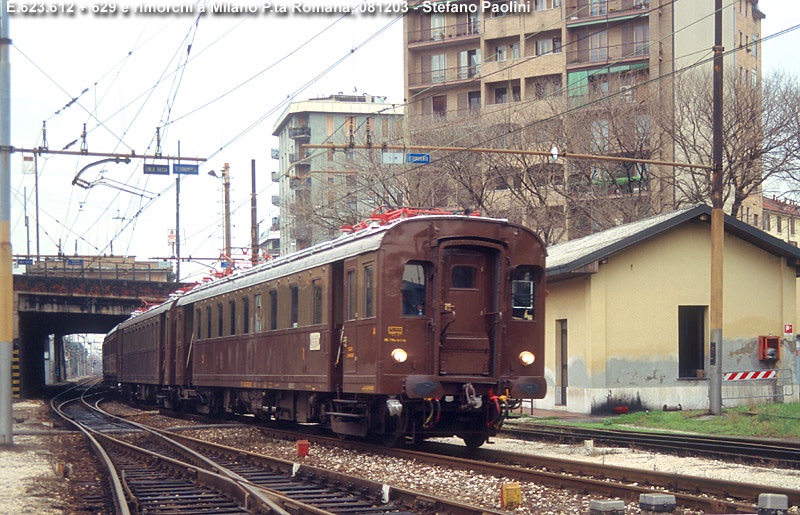

Un altro treno che mi piacerebbe vedere girare, in futuro, sul nostro plastico e una Varesina E.623
Ciao Massimo

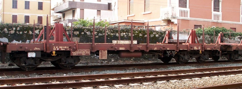

Per me va bene un qualunque carro pianale con stanti.
Le cose utili per realizzare un buon modello sono: misure precise e molta documentazione fotografica dei dettagli.
La differenza tra un modello normale e uno bello sta proprio nell'accuratezza dei dettagli.
Qui c'è una buona documentazione https://scalaenne.wordpress.com/categor ... ni/page/2/
Per le foto, io ne ho una serie fatta in stazione a Chiavari dove si vedono molti particolari, ma riguarda i carri Rns
e Rgmms
Sono entrambe a carrelli, ma se si fanno in stampa 3D non credo sia un problema.
Il secondo è un po' lungo, ha 8 stanti, mentre il primo è a 6 stanti.
C'è da dire, comunque, che i dettagli fotografati di questi carri, probabilmente sono uguali a quelli di carri simili con altre marcature.
