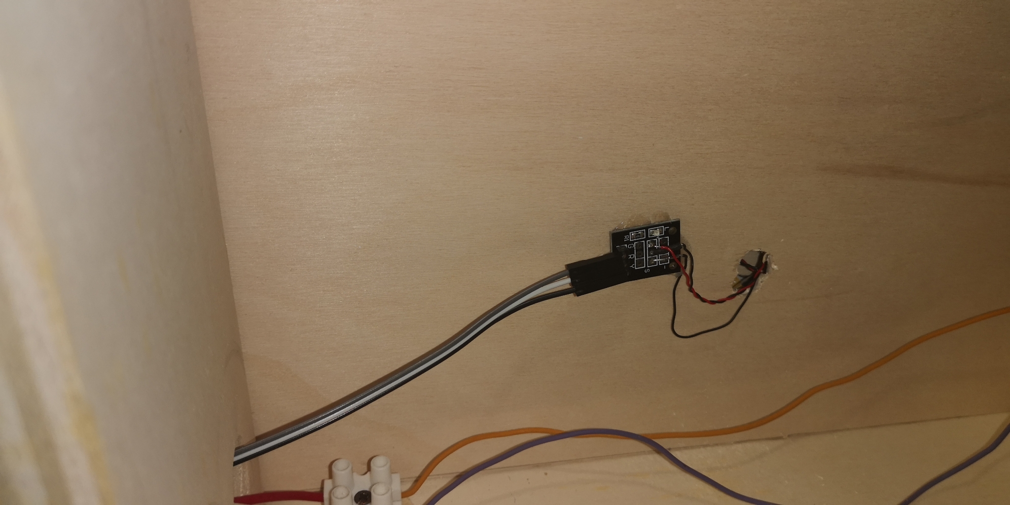

Ieri e oggi sono stato da Piergiorgio ed insieme abbiamo apportato le modifiche al modulo per automatizzare il movimento della funivia tra valle e monte e ritorno con relative soste.
I componenti utilizzati sono:
- scheda alimentazione e switch tra controllo automatico o controllo manuale
- scheda L298N per controllo ed inversione polarità
- due sensori magnetici unipolari effetto Hall per fine corsa
- Scheda Arduino e relativo Sw di gestione
Di seguito due foto dei componenti installati sotto il modulo.

Qual è la ciclica di funzionamento ?
Messaggi: 11503
Re: MODULO "TTm La Funicolare"
#147 Messaggio da adobel55 »
Posizionamento della funicolare a valle.
Quando si dà corrente con l'interruttore già esistente per il comando manuale, centro interrompe, in alto movimento da valle a monte, verso il basso movimento da monte a valle, in modalità automatica è ininfluente perché la scheda nuova di alimentazione ha un ponte diodi ed alimenta Arduino il controllo motore a 12V, da Arduino si prede la 5V per i due sensori.
Dato lo start, su o giù dell'interruttore, la funicolare parte da valle verso monte, quando passa sul sensore a monte la funicolare si ferma, effettua una pausa di 50 secondi, inverte la polarità del motore attraverso Arduino ed il modulo controllo motore L298N e parte da monte verso valle.
Quando passa sul sensore di valle la funicolare si ferma, pausa di 50 secondi, inverte la polarità del motore e riparte per la corsa verso monte.
Il ciclo è infinito fino a che non si ferma il tutto posizionando al centro l'interruttore.
Bisogna fare attenzione che prima di spegnere che la funicolare sia a valle, perché quando si ridà corrente la corsa partirà sempre da valle verso monte.
Se dovesse essere necessario, sulla nuova scheda di alimentazione è stato previsto un interruttore che riporta in manuale il funzionamento per eventuali sistemazioni in caso di anomalie.
Risolto il problema e posizionata la funicolare a valle, si rimette l'interruttore della nuova scheda di alimentazione in automatico e si ridà corrente come sopra spiegato.
Sotto la funicolare è posizionata una calamita per il funzionamento dei sensori magnetici.
