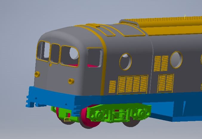

Ecco il mio prossimo progetto in scala PerfeTTa.
Si tratta della locomotiva D341, prima locomotiva Diesel elettrica delle FS.
Il modello scelto è una D 341 di seconda serie, riconoscibile per i frontali verticali e non inclinati.
Il progetto è già a buon punto, complice l’esperienza maturata con la precedente ALN668.
Spero di poter portare il primo prototipo a Novegro.

Io utilizzo Autodesk Inventor.
Per i disegni, mi sono fornito dall’archivio online della fondazione FS.

Come da programma, sono riuscito a completare i modelli e a caricarli su Shapeways oggi.
Se tutto procede bene, entro settimana prossima dovrebbero arrivarmi a casa cassa, telaio, alberini di trasmissione e carter dei carrelli.
Nel frattempo ho anche ordinato i ricambi Piko (motore, carrelli e portaganci) per motorizzare il modello.
Su questo modello ho voluto provare un metodo differente di unione tra cassa e telaio: invece di ricorrere alle viti e bulloni come fatto sulla 668, ho voluto provare ad utlizzare dei ganci integrati nella cassa.
Seguiranno aggiornamenti appena arriveranno i componenti.

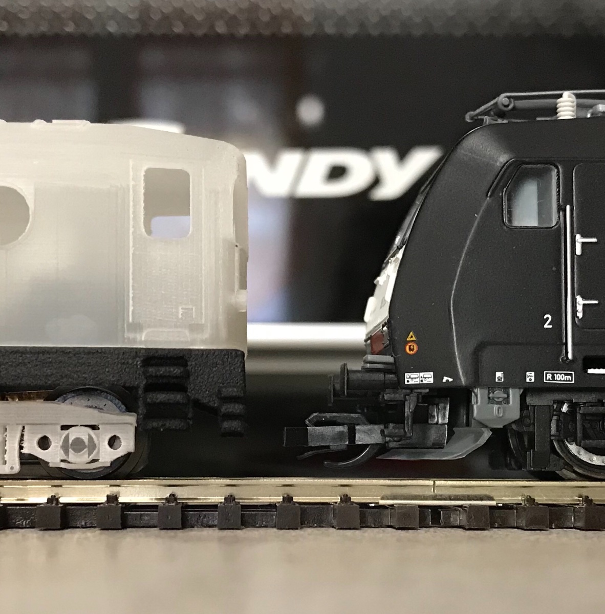

Con un giorno di anticipo sulle previsioni, oggi sono arrivati i pezzi da Shapeways.
La voglia era troppa ed ho fatto un assemblaggio preliminare...
La resa complessiva è molto buona, anche se non è tutto perfetto.
Per il telaio, ho voluto provare un materiale differente da quello usato per gli altri particolari.
Le dimensioni ci sono, ma il particolare si presenta con troppe bave e superficie un po’ troppo ruvida.
La scocca presenta tutti i dettagli previsti, anche se è leggermente spanciata a rientrare.
Questo problemino unito alle bave del telaio, pregiudica la tenuta dei ganci tra i due pezzi.
Tutto ok invece per i due alberi di trasmissione.
Le altezze sul piano del ferro, paragonate anche con altri rotabili, sono ok!!
Assieme ai carrelli ed il motore, ho ordinato anche dei portaganci.
Visto che devo già mettere mano al telaio, vedrò di farceli stare senza troppi problemi.
Per il resto, direi che ci siamo abbastanza....
