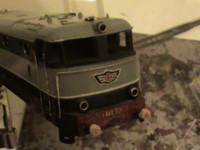

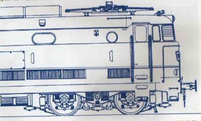

Per quanto sia un ottimo lavoro, il frontale ricorda una via di mezzo fra una "tartaruga" ed un "caimano".
- Il frontale è bombato ma dritto.
- I respingenti sono parte dell'intero pancone.
Foto scattata nel cortile di S.N.O.S. (Savigliano):
Aggiungo una foto del mio modello ancora in "revisione"

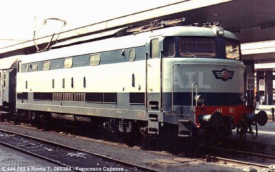

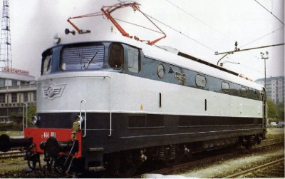

@Peppe & Roy: vi ringrazio per le foto ma non sto realizzando una E444 prototipo ma una di serie e la cabina tra prototipo e serie è piuttosto diversa.
Allego alcune due foto tratte da Photorail per mettere a confronto i 2 modelli

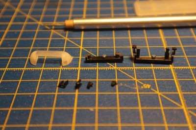

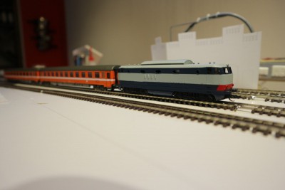

Ho fatto altri passi avanti e penso che per Novegro vedremo giarere sul modulare anche una Tartaruga.
Con ordine:
per adattare la cassa della E444 alla motorizzazione Tillig è stato necessario limare la parte superiore della cabina
A sinistra il pezzo limato:
Per il sottocassa ho riutilizzato i pezzi della BR a cui ho applicato parti della E444 stampati 3d
Nella seconda foto tutte le parti hanno già ricevuto la prima mano di primer
Infine il tutto colorato e assemblato

Bellissimo risultato Carlo, è venuto alla grande !!!!
La flotta dei modelli italiani in scala TT cresce sempre più :D :D :D

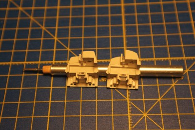

Grazie Roberto, ho i pantografi di Ed ma devo trovare il coraggio di montarli :shock:

Per i pantografi confermo i 52 e ho già le lastrine preparate da Edgardo, sono solo da assemblare e applicare sulla loco.
Alla prossima puntata [101]

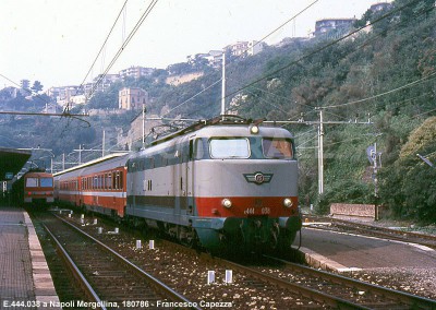

La posizione di prese d'aria e portelli indicano una "seconda serie", ovvero le e444.058 - - 117.
Nessuna unità di questa serie ebbe il baffo rosso orientato in tale modo.....solo la 014 e la 050 furono dipinte così tra il 1973 ed il 1976.
Prima di finirla consiglio la correzione cromatica di tale dettaglio....sarebbe un peccato inficiare il realismo del modello per una piccola incongruenza di questo tipo....
gavinca
Messaggi: 2097
Città: Bellinzago Novarese
Re: FS E444 in scala TT
#46 Messaggio da gavinca »
Luigi Voltan ha scritto: ↑domenica 17 giugno 2018, 21:12 La posizione di prese d'aria e portelli indicano una "seconda serie", ovvero le e444.058 - - 117.
Grazie Luigi per la segnalazione, confermo che è una "seconda serie" e penso di "battezzarla" 084 quindi modificherò il baffo rosso ... :oops:

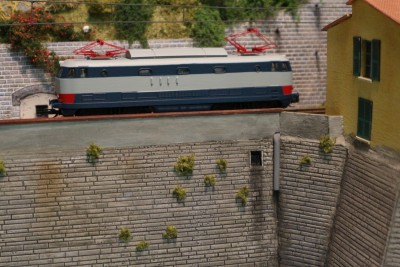

Su consiglio di Luigi Voltan ho riverniciato il modello per avere i baffi rossi coerenti.
I vetri sono realizzati con Micro Kristal Klea, mentre i pantografi sono provvisori in attesa di installare l'ultima versione realizzata da Edgardo.
Per ora sono soddisfatto ma il vero test sarà a Novegro quando dovrà girare sul modulare [99]

Complimenti Carlo, a me pare sia venuta molto bene.
Mi piacerebbe vederla transitare sul Borgo di Cervo, potrei così arricchire anche la tua fotostoria.
