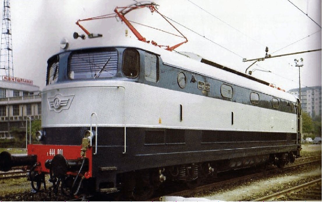

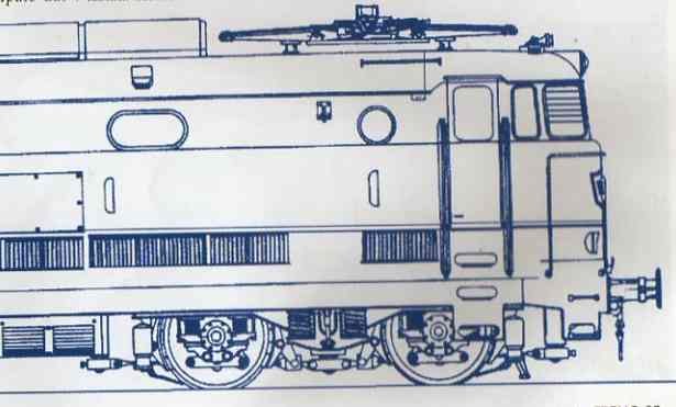

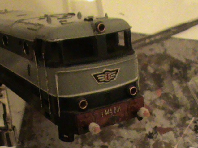

Per quanto sia un ottimo lavoro, il frontale ricorda una via di mezzo fra una "tartaruga" ed un "caimano".
- Il frontale è bombato ma dritto.
- I respingenti sono parte dell'intero pancone.
Foto scattata nel cortile di S.N.O.S. (Savigliano):
Aggiungo una foto del mio modello ancora in "revisione"

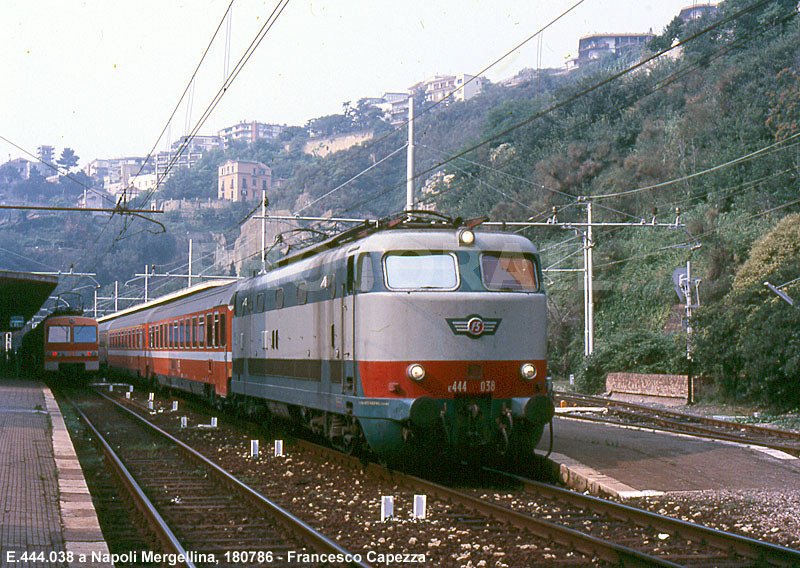

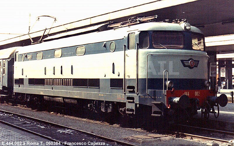

@Peppe & Roy: vi ringrazio per le foto ma non sto realizzando una E444 prototipo ma una di serie e la cabina tra prototipo e serie è piuttosto diversa.
Allego alcune due foto tratte da Photorail per mettere a confronto i 2 modelli

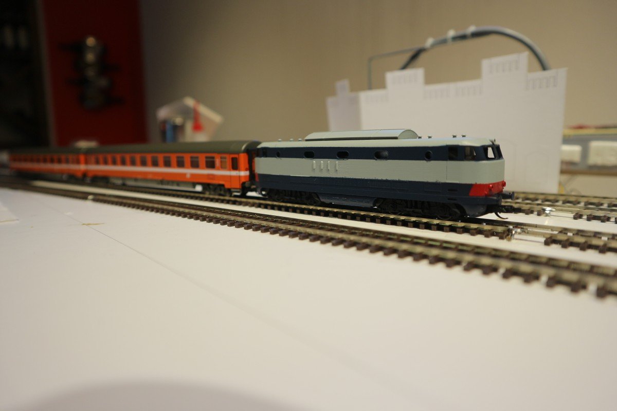

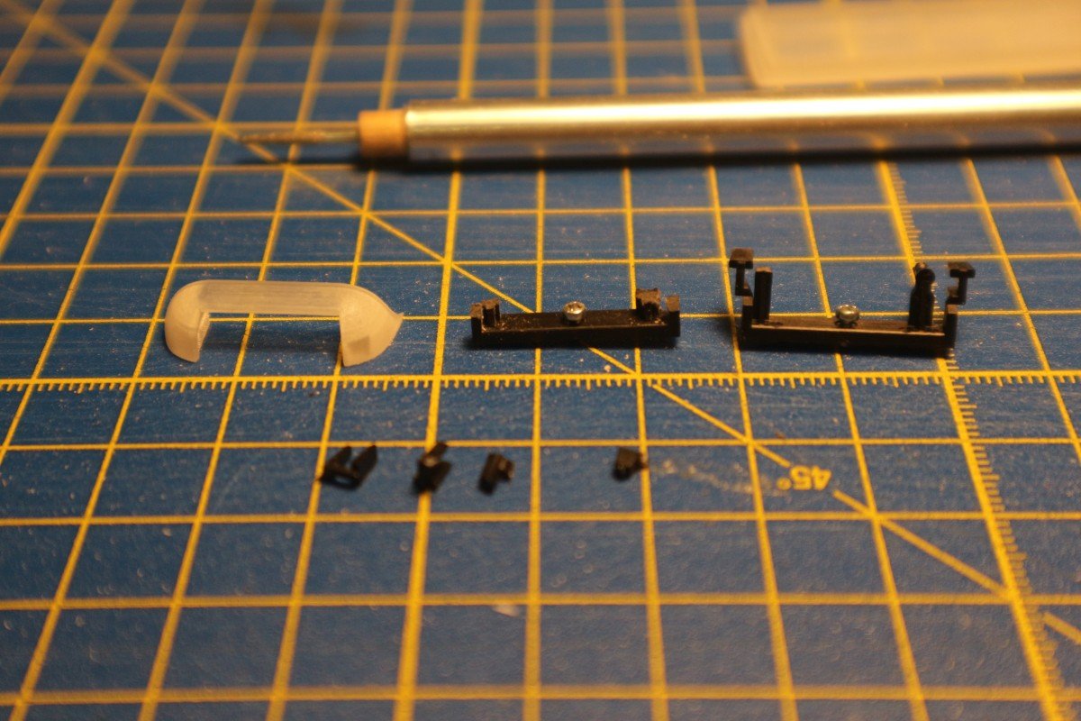

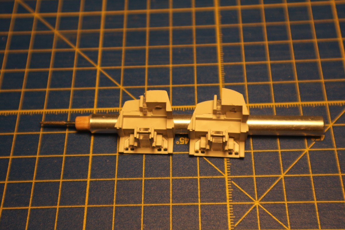

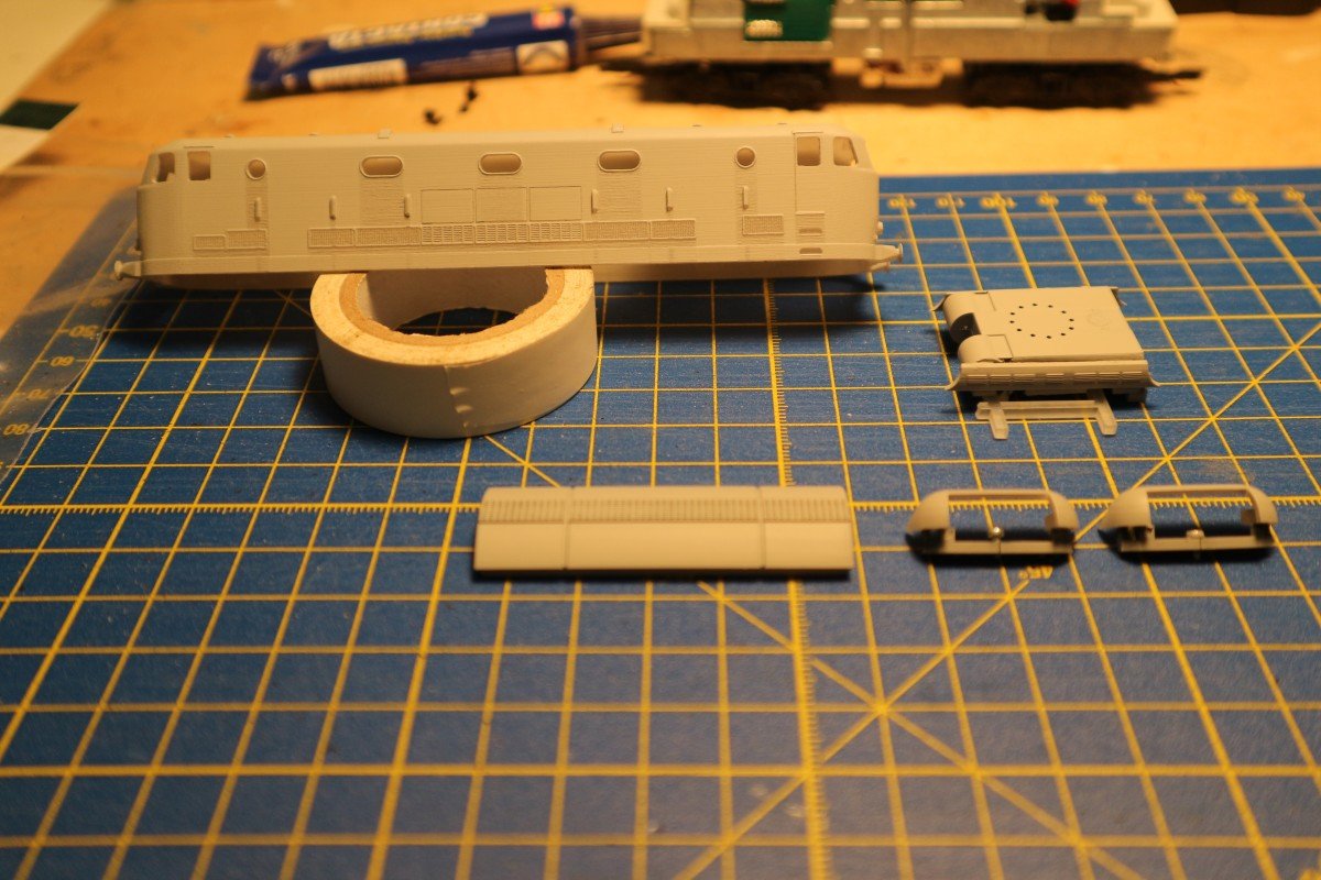

Ho fatto altri passi avanti e penso che per Novegro vedremo giarere sul modulare anche una Tartaruga.
Con ordine:
per adattare la cassa della E444 alla motorizzazione Tillig è stato necessario limare la parte superiore della cabina
A sinistra il pezzo limato:
Per il sottocassa ho riutilizzato i pezzi della BR a cui ho applicato parti della E444 stampati 3d
Nella seconda foto tutte le parti hanno già ricevuto la prima mano di primer
Infine il tutto colorato e assemblato

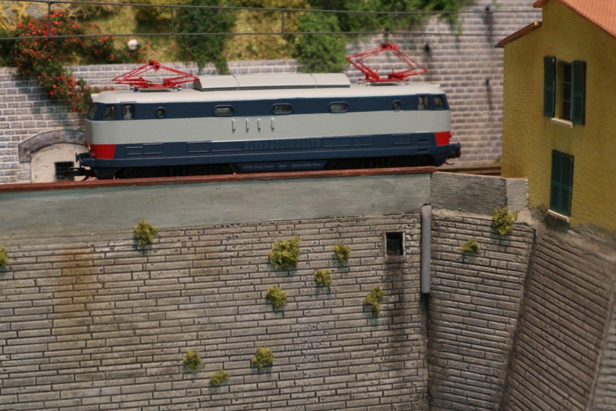

Su consiglio di Luigi Voltan ho riverniciato il modello per avere i baffi rossi coerenti.
I vetri sono realizzati con Micro Kristal Klea, mentre i pantografi sono provvisori in attesa di installare l'ultima versione realizzata da Edgardo.
Per ora sono soddisfatto ma il vero test sarà a Novegro quando dovrà girare sul modulare [99]
