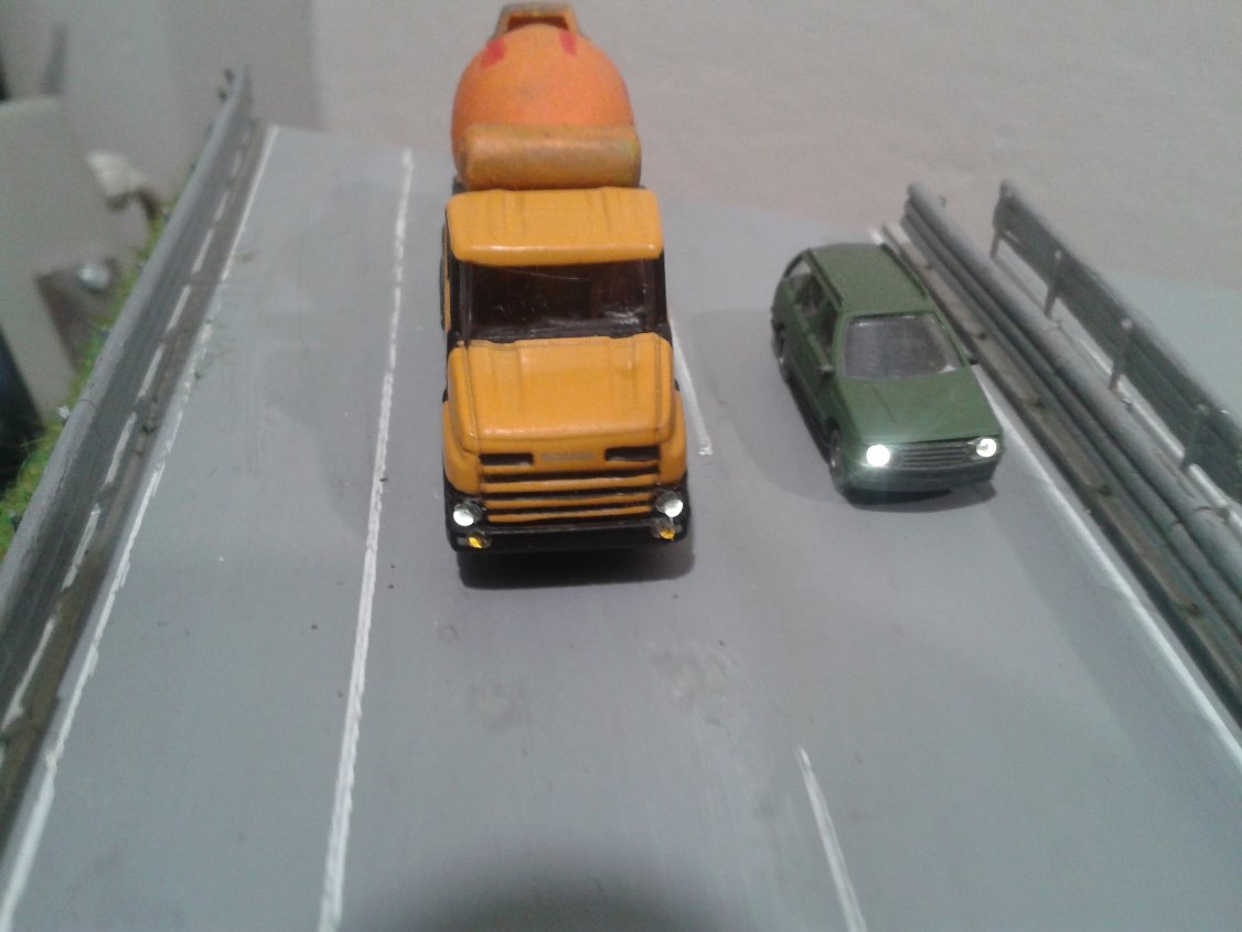

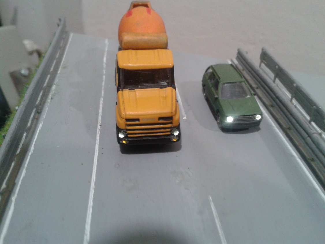

Ormai posso dichiarare d'averla terminata. mancano piccolissimi dettagli che non sto nemmeno a perder tempo a palesarli.

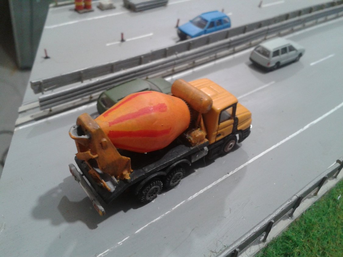

Il telaio dell'autocarro è inserito sul viadotto:
Da questo momento il passo è breve.....

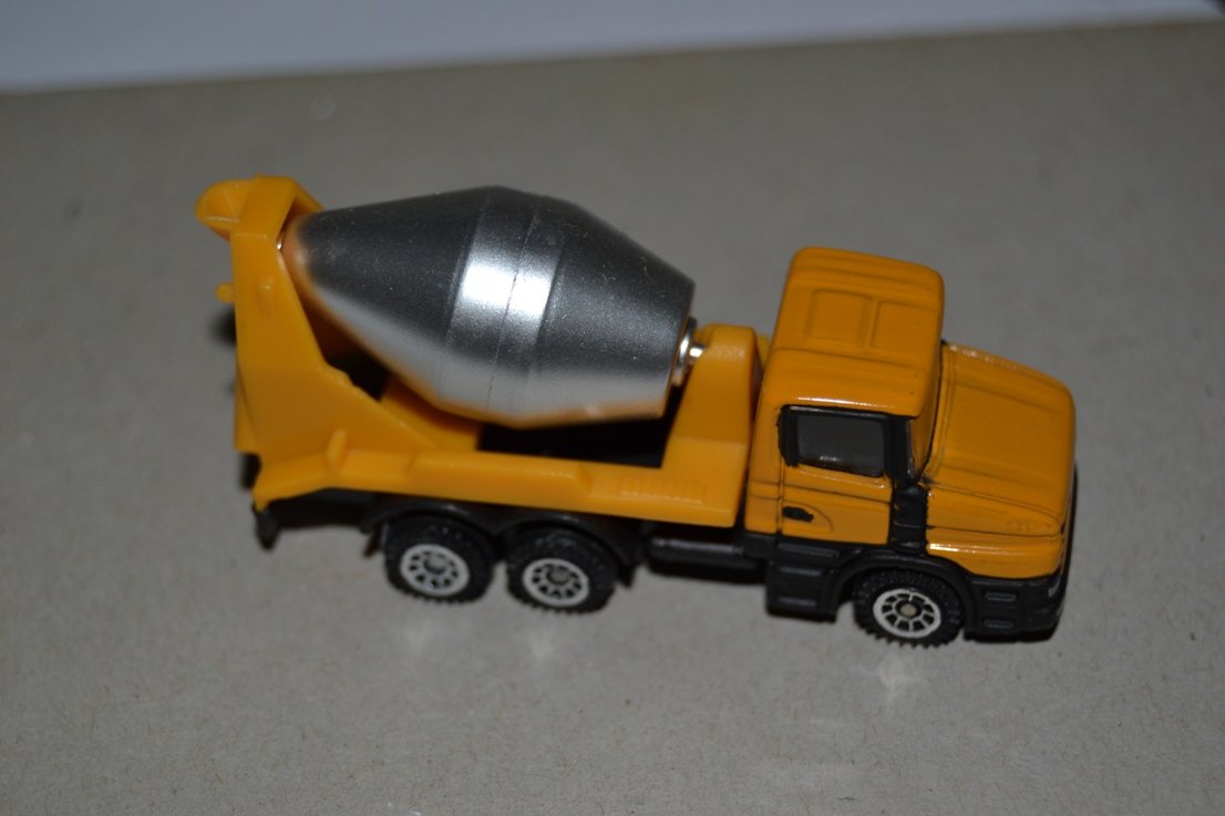

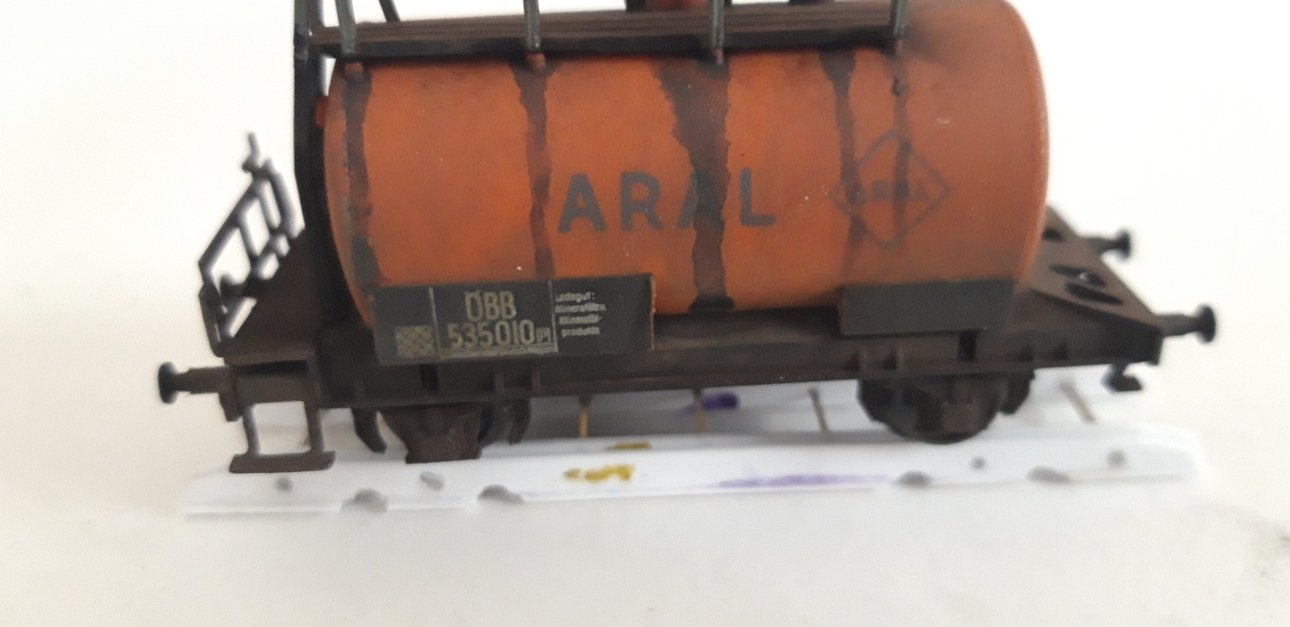

Rapido confronto:

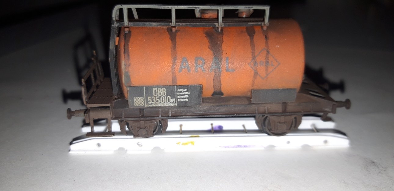

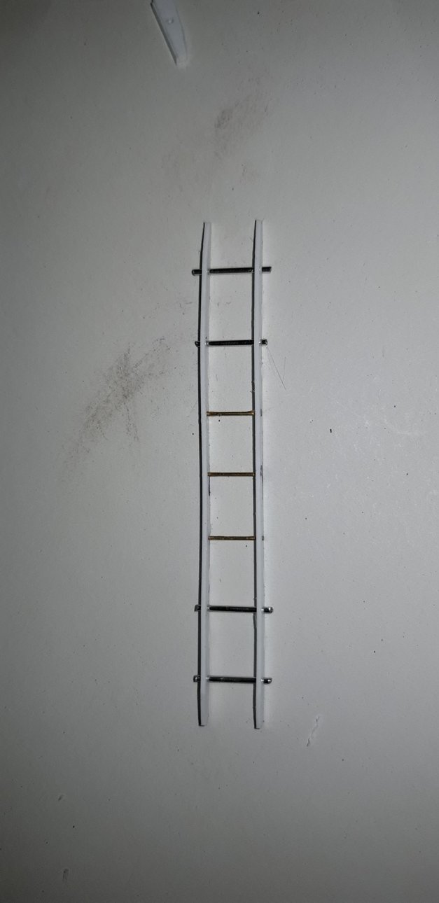

Carissimi amici, dopo tanto tempo sono tornato all'opera.
Ebbene si, finalmente ho un banco modellistico ove sfogare la mia grande passione.
Il banco l'ho terminato da poco ed ho voluto innaugurarlo autocostruendo qualcosa in scala TT.
Non voglio svelare subito cos'è... Ma ci vorrà poco a capirlo... Farò una sorta di "calendario dell'avvento". Per Natale sarà terminato esarà utile nel modulo "petrolchimico"... [104]

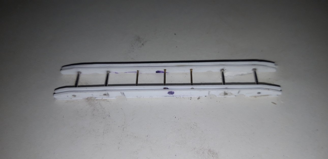

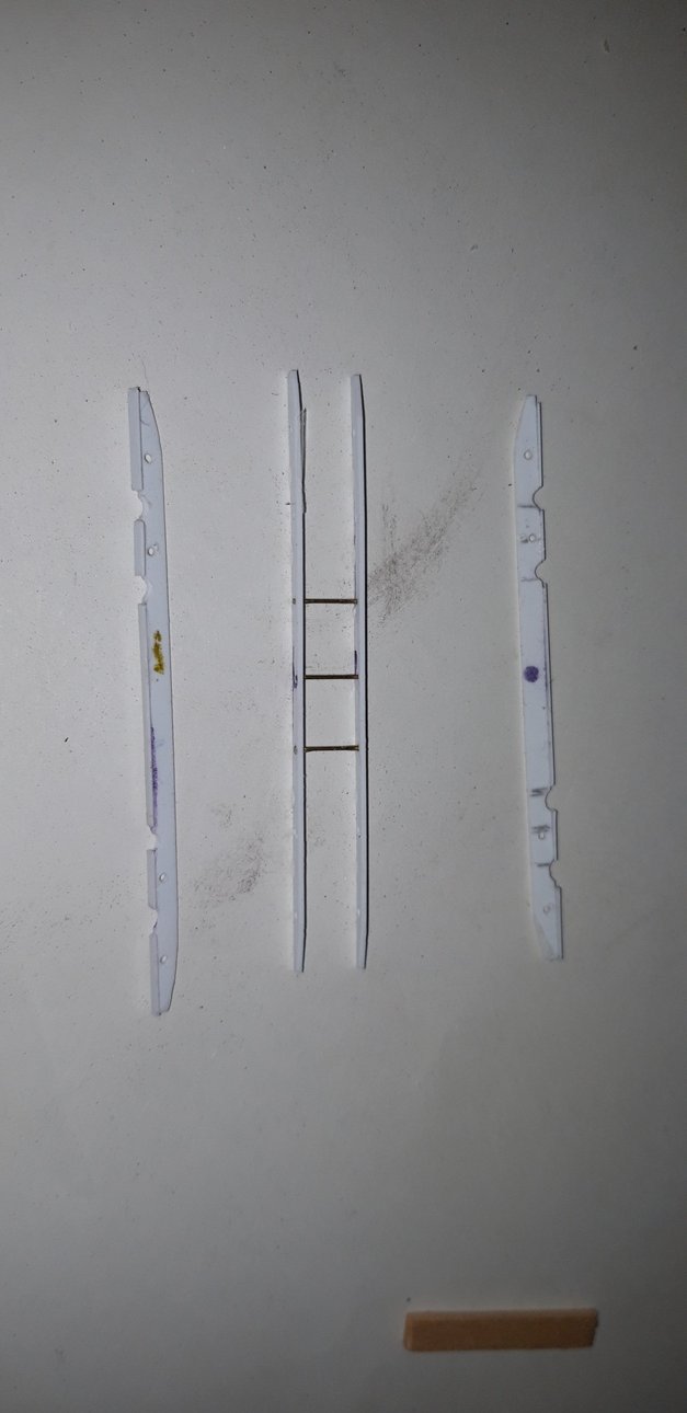

Pop corn alla mano e s'inizia:

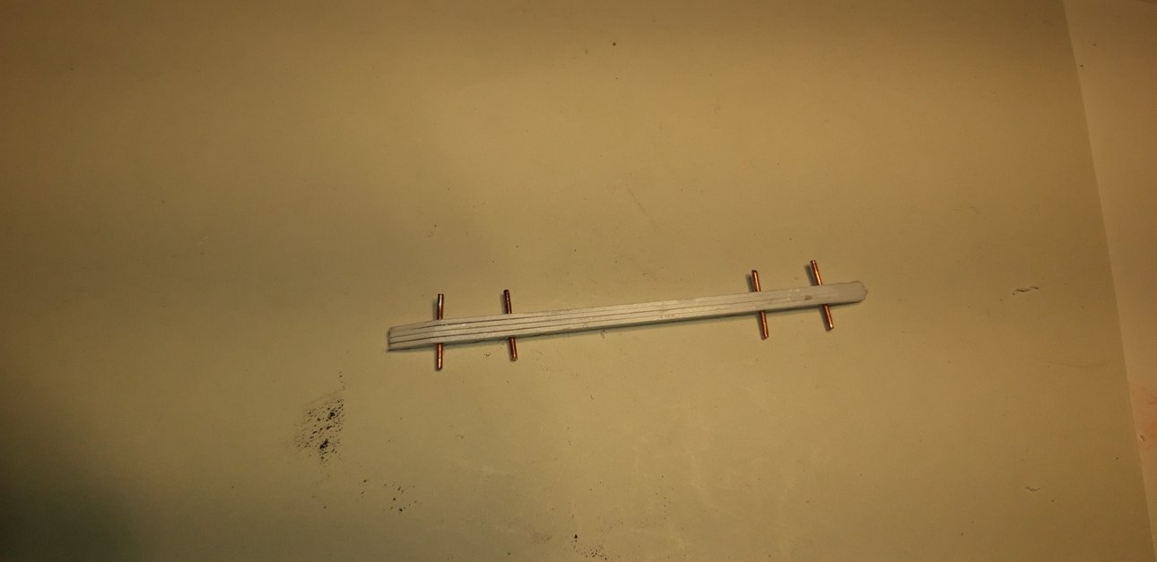

Per prima cosa ho tagliato 4 listelli di plasticard da 0,8 mm di spessore, alti 4 mm e lunghi 80 mm.
Dopo averli opportinamente incollati fra loro con colla vinilica (è facile da distaccare) li ho limati, sagomandoli ad hoc e forati a misura ben precisa per 4 fori da 1 mm. A questo punto dopo averli "trattenuti fra loro" con filo di rame da 1 mm, ho limato (sempre a misura precisa), con lima tonda da 3 mm, 4 nicchie nella parte che sarà "quella inferiore" e sbordato a mò di "rampa" gli esterni.
Dopo aver staccato i due profili esterni li ho sfilati dai perni fittizzi e gli ho incollato, nella parte inferiore, fra una limata e l'altra dei profili evergreen angolari da 1x1 mm, lascando libere le limate.
Lasciando i 2 pezzi centrali aderenti fra loro ho praticato 3 fori da 0,5 mm equi-distanti, al centro e gli ho incollato un tondo in ottone da 0,5 mm che li portasse ad una distanza fra loro di 10 mm.

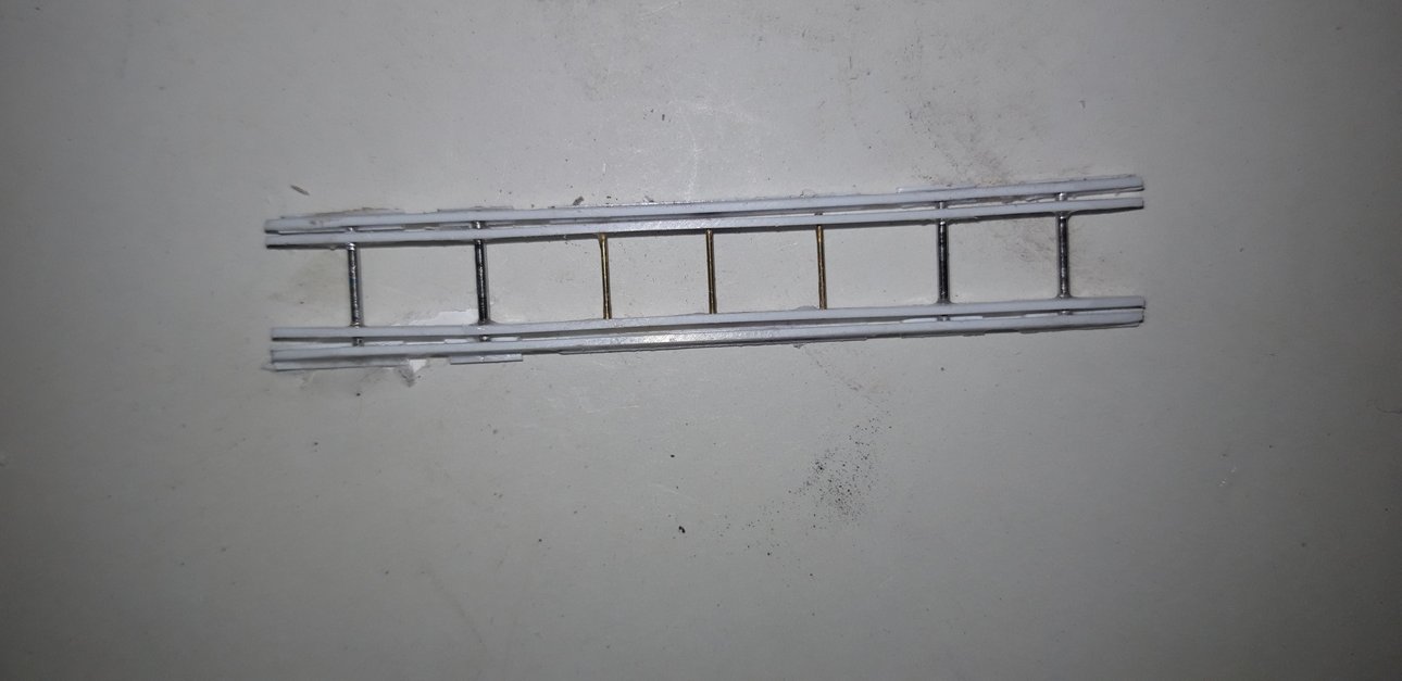

Ho tagliato 4 pezzi di ottone (sbiancato - avevo quello in casa) lunghi 12 mm e li ho inseriti nei fori predentemente fatti.
Auesto punto ho unito i profili esterni, lasciando fra loro 1 mm di interspazio.
Ho ovviamente incollato dopo aver verificato che le interdistanze fossero correte, mettendovi sopra un carro cisterna..... [104]
Quindi incollato e verificato il tutto...
Continua.......

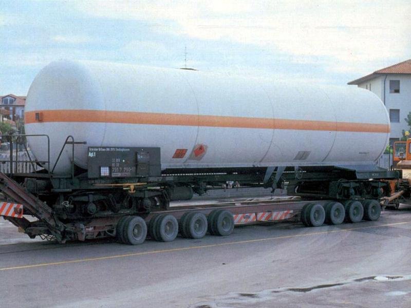

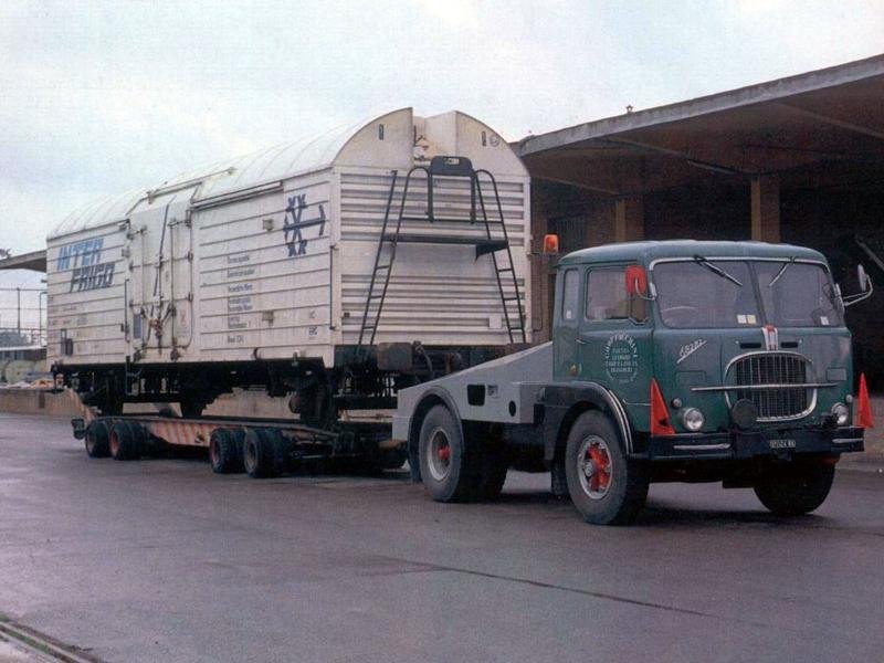

Eh eh... Ne parlai a Novegro 2019 della voglia di costruire un rimorchio stradale per trasporto carri cisterna... [102]
Infatti l'esempio dal quale sto traendo informazioni sono questi rimorchi:
Ve ne sono di centinaia di dieversi tipi.
Ho scelto quello a ruote gemellate esterne a 4 assi (carro interfrigo nelle foto)

Roy però non so se sia possibile il trasporto di carri cisterna su rimorchio stradale al vero...
Messaggi: 6522
Re: Autocostruzione mezzi d'opera in scala 1:120
#319 Messaggio da roy67 »
Roby, le foto lo dimostrano, ma sono foto di fine anni '90, inizio 2000. Oggi il regolamento stradale prevede che i liquidi e gas infiammabili, espolosivi, tossici, inquinanti siano su gomma, in caso di trasporto stradale.
Ma nulla toglie che nel modulo vi posssa essere un rimorchio per trasporto carri cisterna nel parcheggio... Per movimentare carri.. Chissà perché. Oppure è li da anni....
Aggiungo: La foto del carro cisterna a carrelli, su rimorchio a 8 assi, è del 2012. :wink:

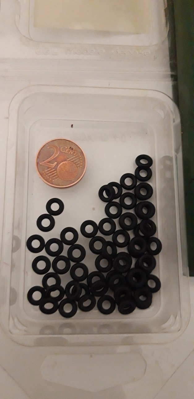

Alcuni anni fa, quando Andrea pensò alla costruzione del modulo kartdromo, si parlò degli pneumatici a bordo pista.... O-Ring!
Ebbene, quell'idea è tornata buona per creare gli pneumatici del rimorchio.
O-ring da 4 mm, saranno pneumatici, al vero, da 480 mm. abbastanza veritieri... :D

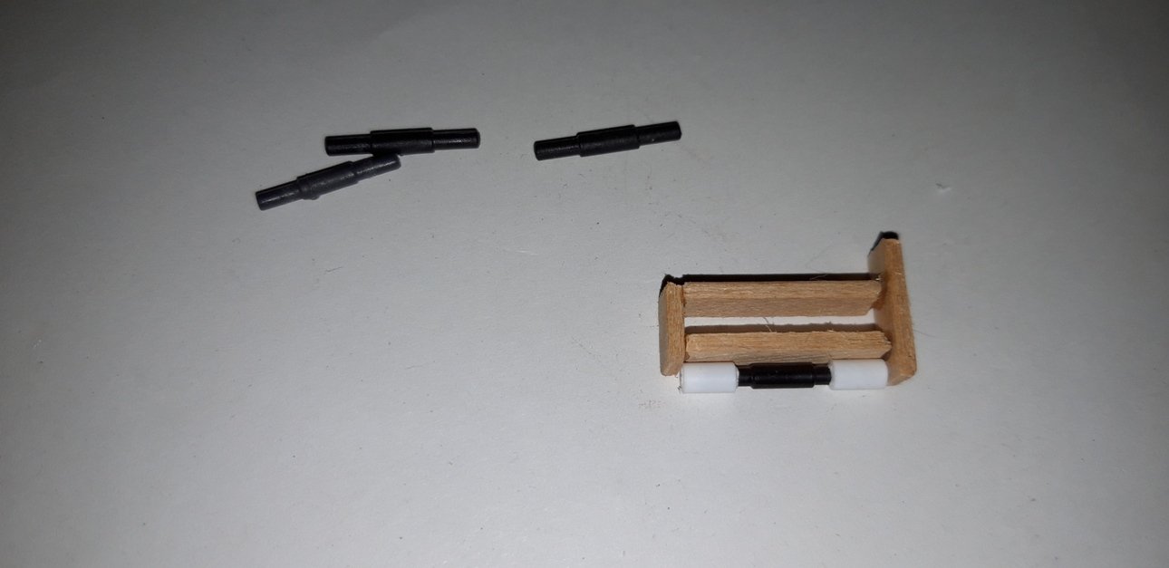

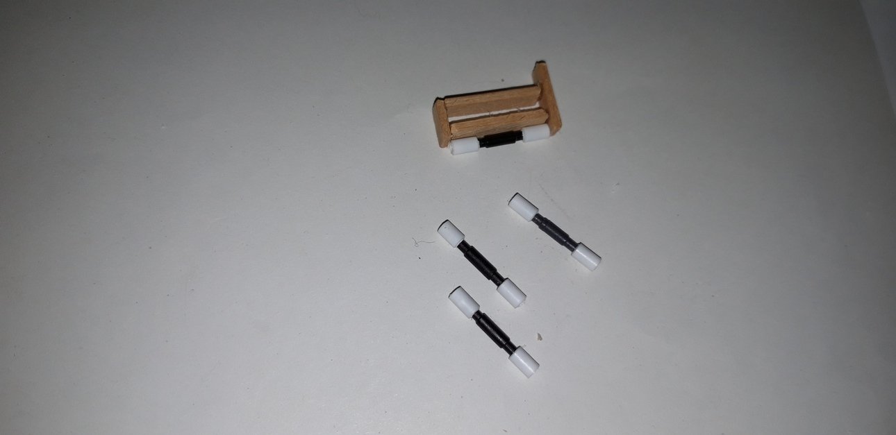

L'interno o-ring è da 2,9 mm, serve, per creare il cerchione, un tubo da 3 mm esterno, 2 mm interno.
Il modellista ha sempre la scatola dei rottami... detta dei desideri. Infatti....

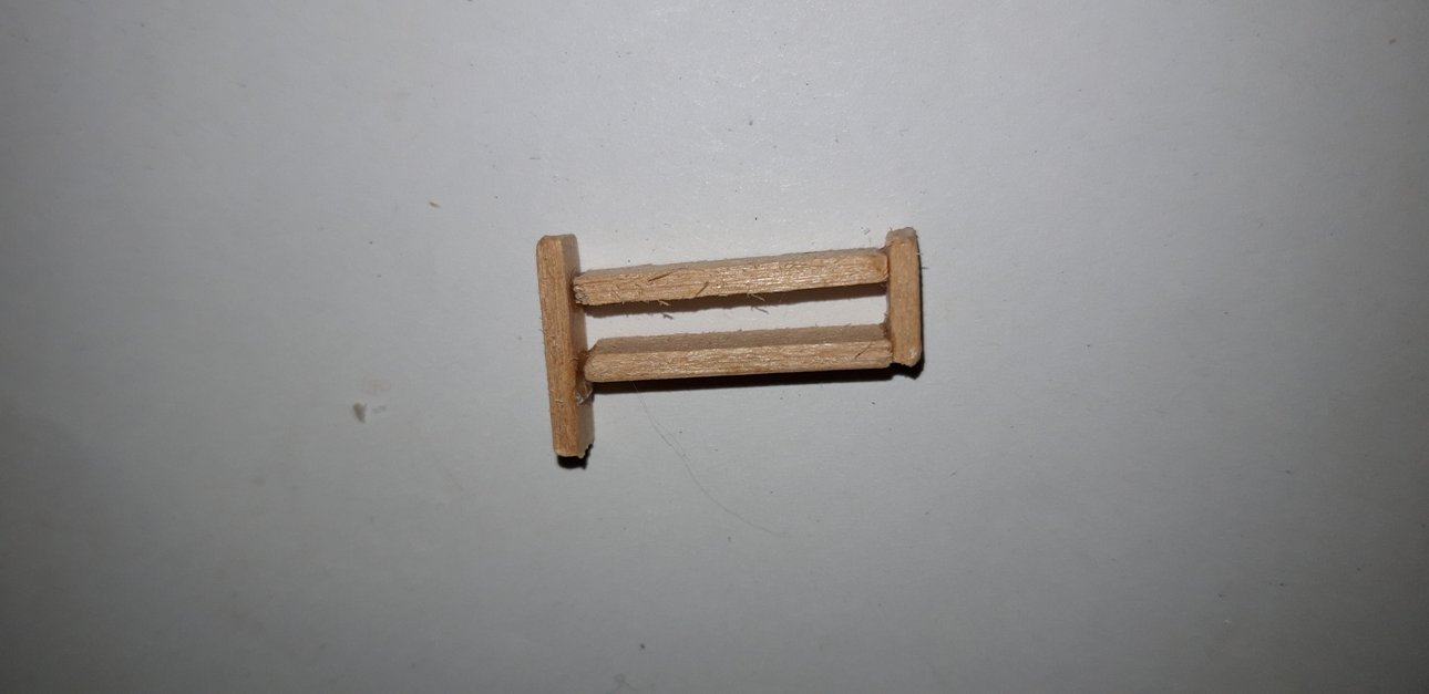

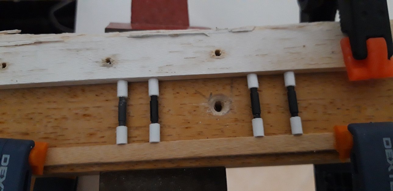

4 perni di plastica da 2 mm e 8 pezzi di tubo evergreen da 3 mm
La larghezza della carreggiata, al vero, è 2,5 mt ovvero 20,8 mm
Costruito, alla bellemeglio una dima di larghezza 20,8 mm / 21 mm
Per incollare i tubi ai perni ad egual distanza.
Continua....

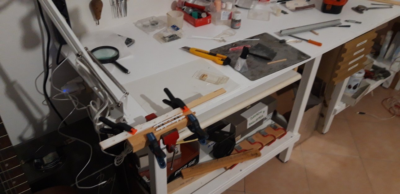

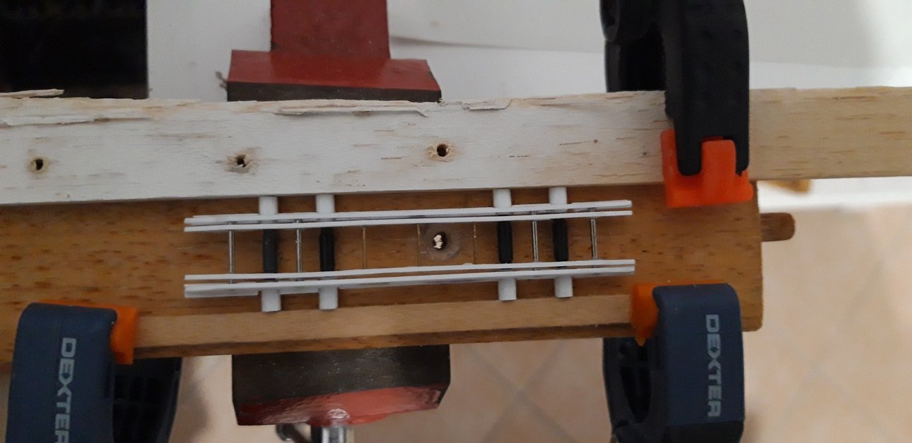

Dopo aver incollato perni e "cerchioni" fra loro ho costruito una dima semplicissima per incollare paralleli ed equidistanti gli assi.
Un pezzo di legno in morsa sul quale ho bloccato con pinze unprofilo di legno dritto.
Dopo aver appoggiato gli assi ben allineati e a contatto, ho bloccato, dall'altra parte, un altro profilo di legno.
A questo punto ho incollato il telaio, centrandolo fra gli assi.
