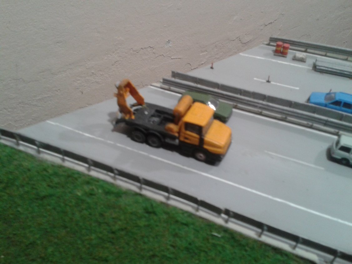

#303 Messaggio da roy67 »
Grazie ragazzi. :D :D :D :D
Ormai posso dichiarare d'averla terminata. mancano piccolissimi dettagli che non sto nemmeno a perder tempo a palesarli.
Il telaio dell'autocarro è inserito sul viadotto:
Da questo momento il passo è breve.....

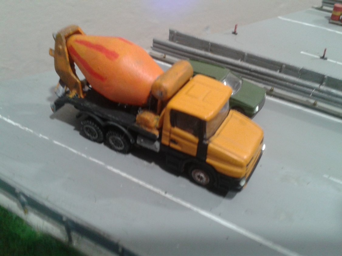

#304 Messaggio da roy67 »
Rapido confronto:
