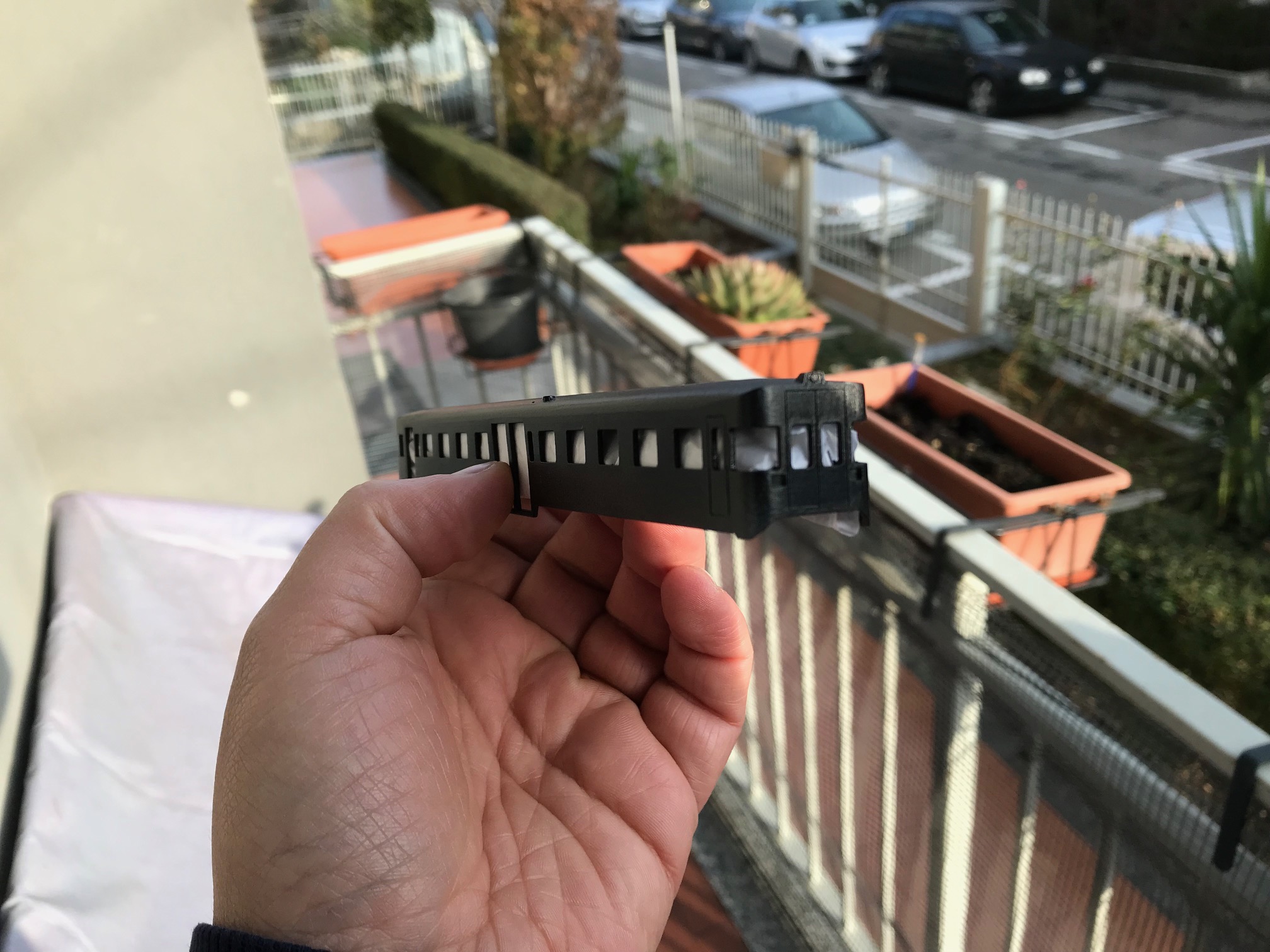

Bene Bravo Bis!MrPatato76 ha scritto:Prime prove dinamiche, prima solo telaio....
https://youtu.be/bU8Fx0l2zNQ
Decisamente soddisfatto, anche se c’è qualcosina da sistemare, ma....dai non è male.

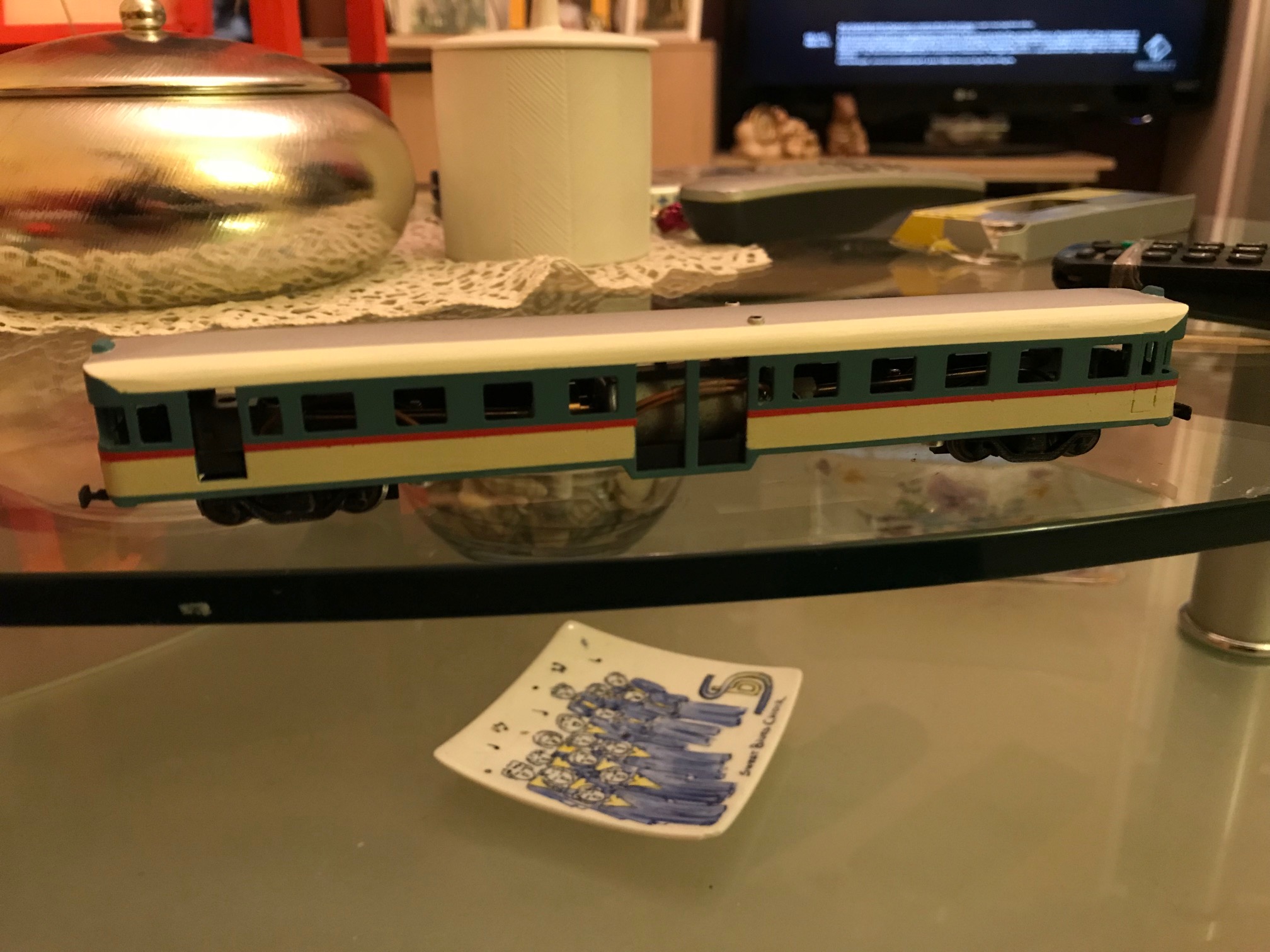

Tra una partita del 6 Nazioni e l'altra, sono andato avanti con la verniciatura della cassa e dei carrelli.....
...e solo verniciando mi sono accorto che i fari sono troppo in alto!!
Questa prima scocca mi è servita per prendere dimestichezza anche con la verniciatura.
Ho visto che con questa tecnologia (Frosted Ultra detail di Shapeways) sono state necessarie:
- una prima mano di primer Tamiya grigio fine;
- Carteggiatura con carta a grana fine per pareggiare i difetti tipici della stampa 3D (comunque molto contenuti rispetto alle stampanti "casalinghe");
- seconda mano di primer Tamiya.
Ho dato poi una prima mano di nero sia fuori che dentro per evitare possibili trasparenze dovute al materiale o alla non perfetta copertura dei colori finali (magari questo è un passaggio che si potrà eliminare successivamente).
Ed infine ho dato i colori finali (anche qui mi è servito come test per capire in che succesione dare i vari colori.

Si sono colori Puravest.Fabrizio ha scritto:Bel lavoro Roberto. Alla fine hai usato il colori Puravest per la livrea? Se si, come ti sono sembrati?
A parte il rosso che già avevo, gli altri li ho comprati direttamente dal produttore.
Personalmente si danno bene sia ad aerografo sia a pennello.
E anche dove poi dai dei ritocchini , non si notano stacchi o differenze di colore.
Ora devo capire come fare le vetrature....

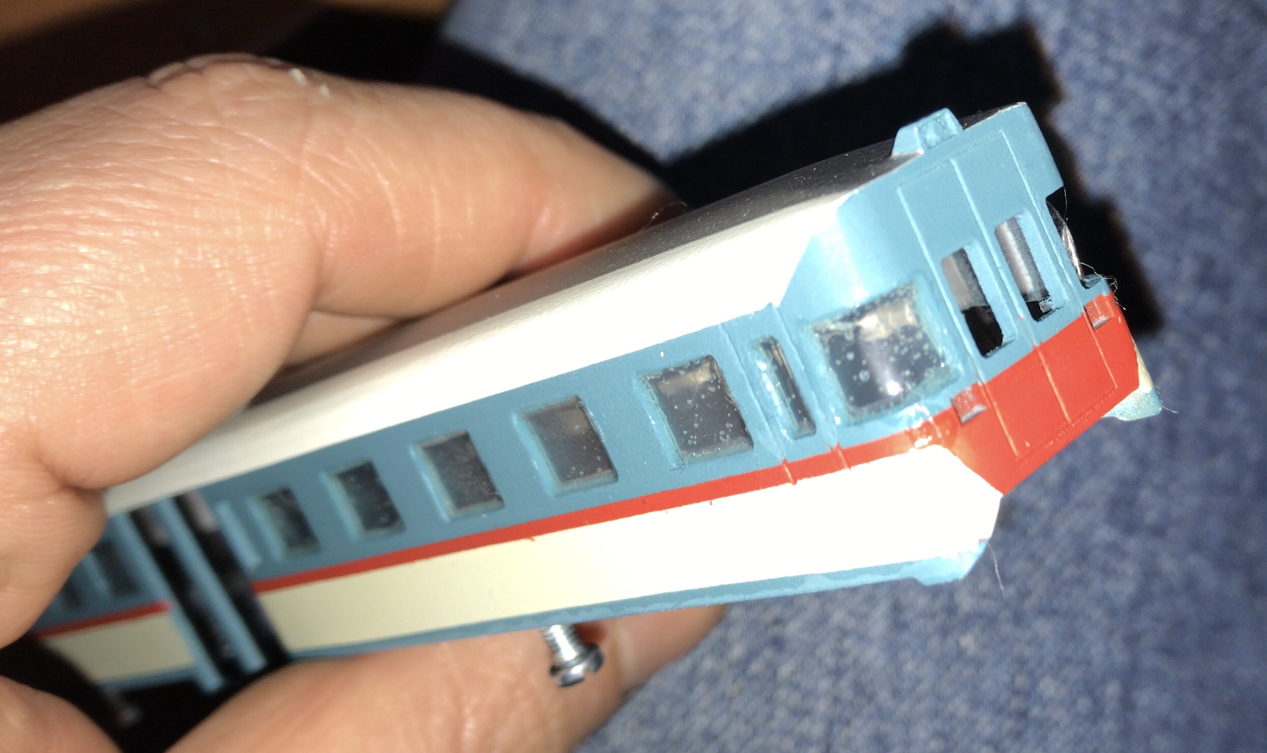

Incollare foglio di acetato con colla pattex universale trasparente senza lasciare spazi all'interno della cassa.
Poi versare liquido syntaglas della puravest un strato sottile, puoi sempre aggiungerne altro.
Sulle curvature si può provare a mettere il foglio di acetato in orizzontale con dei bordi a misura del finestrino, versare il liquido ad essiccazione 24 ore eliminare i bordi quindi incollare l'acetato bombandolo ad adattarsi al foro.
Spero di essermi spiegato.

Io ho provato la stessa procedura con Micro Kristal Klear, che penso sia simile a synthaglass Puravest, e il risultato non è male: i vetri vengono a filo e abbastanza lisci.adobel55 ha scritto:Per i vetri ti propongo quanto segue.

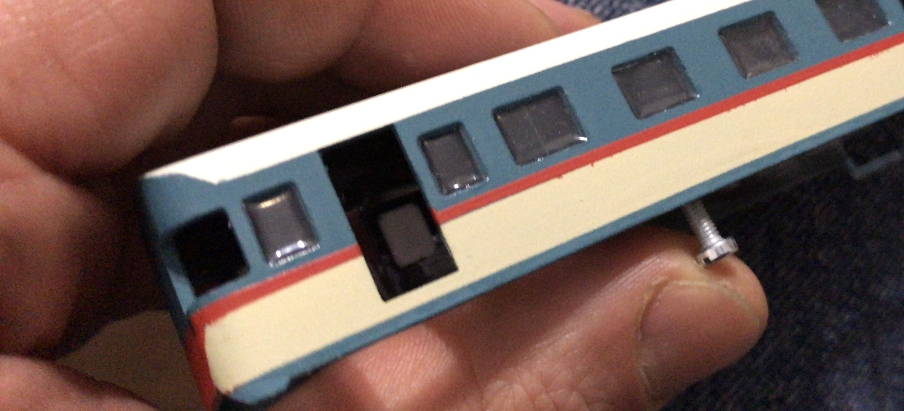

Ho reperito il Micro kristal clean per fare i vetri...
Devo dire che è abbastanza facile da usare.
Inizialmente appare come una colla vinilica un po’ più densa del Vinavil. Per l’applicazione, ho messo un pezzo di nastro adesivo dietro i finestrini e poi ho riempito la cavità formatasi con il prodotto aiutandomi con uno stuzzichino.
Ad asciugatura avvenuta, il prodotto diventa completamente trasparente e si può rimuovere il nastro adesivo.

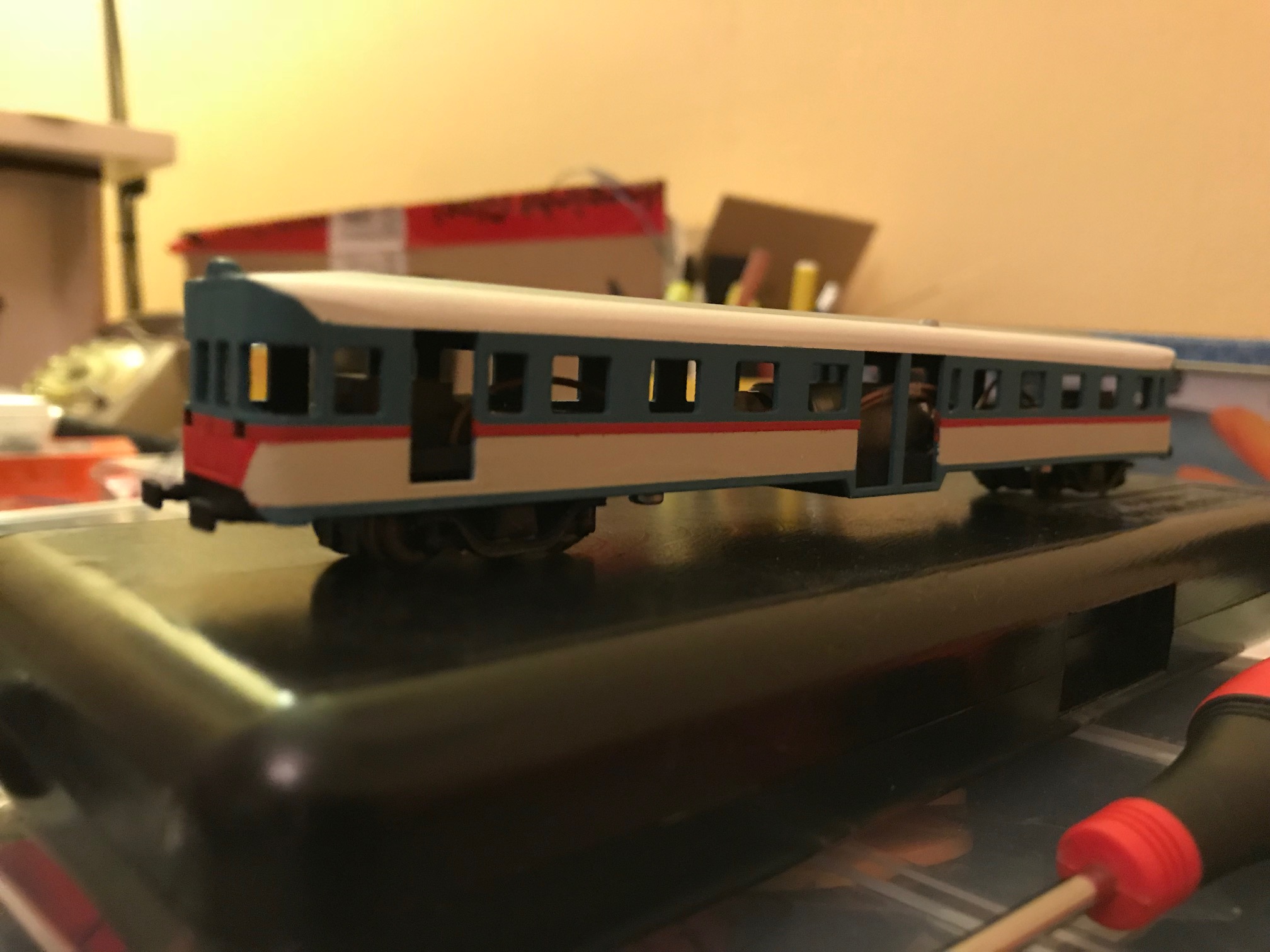

Nel frattempo, ho aggiornato i modelli cercando di risolvere quei problemini osservati con la prima versione... Ho anche disegnato gli alberi di trasmissione in modo da non dover tagliare e allungare quelli originali della macchina donatrice.
