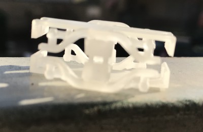

Dunque....i lavori sulla 668 procedono...

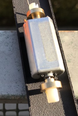

Ho ridisegnato il telaio per accogliere il motore ed i carrelli della G1200 Piko.
Ho aggiunto anche i fori per l’accoppiamento con la cassa .
Ho ridisegnato anche le fiancate dei carrelli per adattarli sia come stile ma anche come funzionalità .

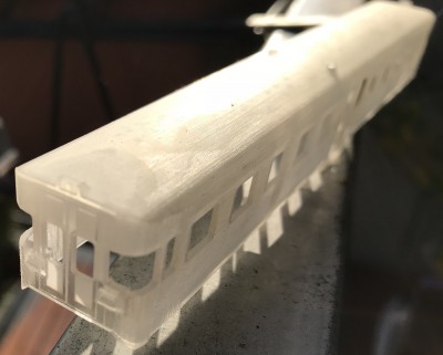

Memore dell’esperienza avuta con il primo prototipo della cassa, l’ ho fatta rifare utilizzando un altra tipologia di materiale e stampa con un risultato decisamente migliore: nessuna riga di stampa ne residuo di stratificazione.
I carrelli sono stati prodotti con la stessa tecnologia della cassa.
In questo WE proverò a montare il tutto e fare le prime prove dinamiche

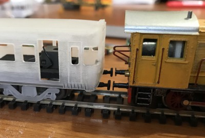

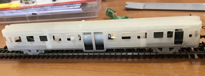

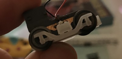

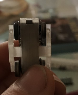

Nel frattempo le prime prove di assemblaggio.....
L’altezza sui carrelli sembra essere ok adesso....
Messaggi: 7740
Re: ALN 668 scala TT
#33 Messaggio da giuseppe_risso »
Mi sembra un buon lavoro, bravo.
E l'annoso problema della cascata di ingranaggi come lo hai risolto?
Messaggi: 5952
#34 Messaggio da MrPatato76 »
Grazie Giuseppe!!
Ho conservato i carrelli originali ed ho ridisegnato i coperchi inferiori con i fianchi più corrispondenti al reale.
Il passo è in scala esatta per la 668.
Le ruote invece sono un po’ più grosse, il che mi ha costretto a qualche compromesso.

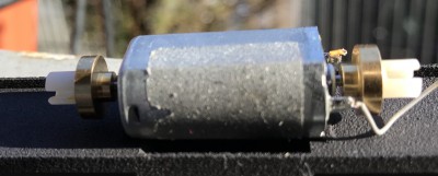

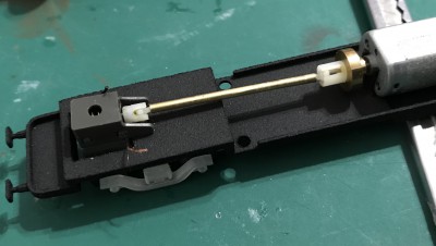

Nel frattempo ho ricostruito gli alberi di trasmissione.
Messaggi: 11490
#35 Messaggio da Fabrizio »
Quindi hai mantenuto ingranaggi e giunti cardanici della G1200, ma hai ricostruito l'albero di trasmissione?
Messaggi: 5952
#36 Messaggio da MrPatato76 »
Esatto.
Oltre a conservare il motore...

Prime prove dinamiche, prima solo telaio....
https://youtu.be/HxH56w7tYww
....poi completa....
https://youtu.be/bU8Fx0l2zNQ
Decisamente soddisfatto, anche se c’è qualcosina da sistemare, ma....dai non è male. [100]

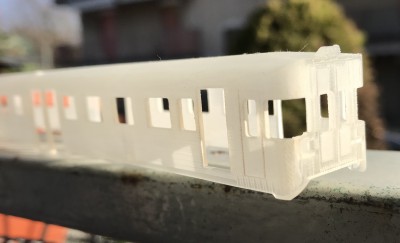

MrPatato76 ha scritto:Oggi come previsto sono arrivati i pezzi ordinati a Shapeways...
Molto buona la qualità di stampa: le striature sono visibili solo sul tetto dove la curvatura è ampia, mentre sulle superfici piane e sui raccordi non ve n’è traccia [100]
La superficie è ruvida al tatto e questo fa ben sperare per la tenuta della verniciatura.
Rispetto a quanto fatto da Gavinca con il suo D343, ho usato un materiale più economico, ma comunque ottimo come resa ( almeno da questa prima stampa).
valuta questo prodotto se le striature sono eccessive
viewtopic.php?f=145&t=15454&p=240084#p240084
Messaggi: 5952
#50 Messaggio da MrPatato76 »
Grazie 1000 Sal!!
A dire il vero questa nuova stampata è veramente ben fatta i layer di stampa sono praticamente invisibili.
Vedrò dopo la prima mano di primer se si evidenzierà qualche difetto non ancora notato.
