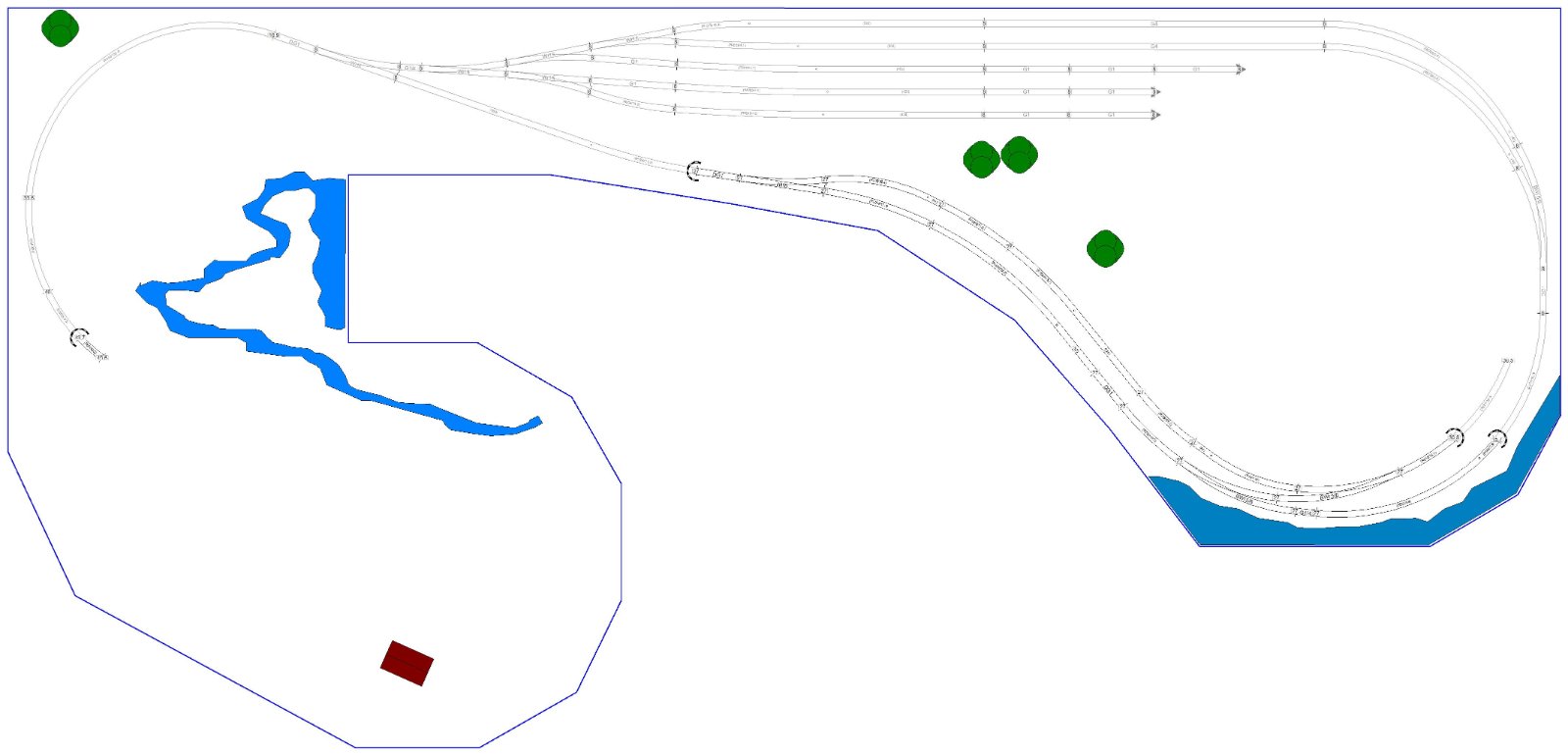

Un saluto a tutti gli utenti.
Tra qualche mese mi trasferirò nel mio nuovo appartamento dove avrò la fortuna, finalmente, di avere una stanza da dedicare interamente al plastico.
Ho inziato a buttar giù qualche idea e vorrei un vostro consiglio/parere sul nuovo tracciato e sopratutto sul piano di stazione che ho ideato.
Le misure a disposizione sono :larghezza 3.80 m x una lunghezza, nella parte misura massima, di 1.60 m (la lunghezza nella misura minima è di 1.30 m
L'idea è quella di avere alcuni binari in grado di ospitare convogli di almeno 5 carrozze (180cm), raggi di curvatura da almeno 450 di grado per far transitare gli ETR, interbinario da 0,53 cm tra i binari in stazione e 0,57 tra i binari separati da marciapiedi.
L'armamento scelto è peco cod. 75.
La stazione, posizionata a livello 1 ad una altezza di 10 cm, mi sembra soddisfacente ma avrei voluto qualche binario in più per la sosta dei merci e sopratutto averla in primo piano e non nella zona più lontana del tracciato, ma in questo modo ho recuperato lo spazion necessario alla stazione e allo scalo merci percè altrimenti sarebbe stato poco realistico
Quello che invece ora mi impegna è capire come avere un tracciato con delle pendenze accettabili anche per le locomotive a vapore e che non sia un semplice ovale ma qualcosa da poter far ammirare ai visitatori.
Mi aiutate ad eleborare qualche idea.
Grazie a tutti

Ciao Giuseppe, lo spazio che hai ha disposizione non è male e sicuramente ci si può lavorare per realizzare un bel progetto, magari se inserisci il file di scarm in .zip ti possiamo aiutare maggiormente, per esempio della stazione che hai disegnato non è male ma mi convince poco quell'incrocio in alto [:I]
39,91 KB
Per caso hai dato un'occhiata alla sezione con le idee per tracciati qui sul portale, magari trovi qualcosa che ti piace delle dimensioni da te richieste o adattabile a quelle :wink:

inserisco l'immagine del progetto così come l'ho sviluppato, per ora sono fermo alla ricerca del programma su cui continuare la progettazione
97,57 KB

cosa ne dite del progetto attuale?
Mi sembraa buono o suggerite alcune modifiche?
99,53 KB

#16 Messaggio da MrMassy86 »
Mi sembra un bel progetto [:I] Massimiliano :cool:

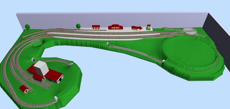

Buonasera a tutti, inserisco qui il nuovo progetto in attesa di un vostro parere.
Ditemi cosa ne pensate.
Saluti.
Giuseppe - La differenza tra adulti e bambini è il prezzo dei loro giocattoli

Il progetto mi sembra molto interessante e mi piace l'idea :) mi resta però qualche perplessità per l'esercizio :|
Cerco di spiegarmi, per accedere alla stazione nascosta un convoglio deve lasciare la stazione dal lato sinistr. accede alla stazione ombra e per come ha progettato il tutto al livello O hai creato un cappio di ritorno quindi il treno rientrerà sempre da sinistra verso destra in stazione, ma dal lato destro non puo mai andare in stazione nascosta ma solo fare il giro e tornare in stazione, per tornare in stazione nascosta ed alternare il movimento devi sempre invertire per forza invertire il senza di marcia nella stazione principale perdendo di fatti l'idea della stazione passante, bisognerebbe avere la possibilità di accedere alla stazione ombra anche dal lato sinistro ma lo spazio mi sembra al limite :roll:

Giusta osservazione, non avevo pensato a questo perché avevo inserito la stazione nascosta solo per avere la possibilità di alternare i convogli

inserisco qualche immagine del progetto a cui ho fatto delle modifiche.
Purtoppo non sono riuscito a risolvere il problema che mi avevi evidenziato, forse qualcuno ha qualche suggerimento per risolvere la problematica.
se così non fosse, considerato che gli spazi sono quelli che sono :( ,il progetto mi convince e potrei cercare di utilizzare le tre stazioni per simulare una reale movimentazione che permetta di ricoverare nella stazione nascosta i convogli solo dopo aver correttamente alternato le motrici del convoglio.
Forse potrebbe essere interessante come simulazione.
Vorrei chiedervi cosa ne pensate del piano binari che ho creato nella zona industriale; è reale o non riuscirò a simulare una corretta manovra per l'industria?
Inoltre, cosa ne pensate delle pendenze create? mi creeranno problemi o posso iniziare con questa nuova avventura?
grazie a tutti

#25 Messaggio da MrMassy86 »
A parte il discorso stazione nascosta che avevo evidenziato ma volendo si puo utilizzare come hai giustamente detto attraverso alcune manovre in stazione principale mi sembra un progetto ben bilanciato con la stazioncina di incrocio che permette un ulteriore divertimento con l'esercizio e il raccordo che da la possibilità di manovre, mi ripeto mi sembra davvero un bel progetto molto interessante :wink:
