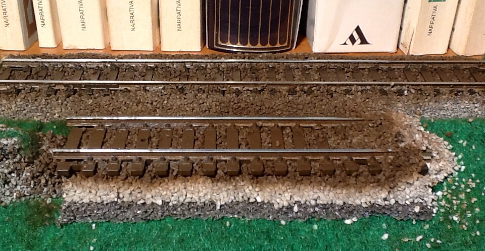

#14 Messaggio da cararci »
Per ora ho fatto un primo approccio con l'aerografo per capire qualcosa di più ed ho sporcato degli spezzoni di binario usando acrilico terra di Siena (non avevo il ruggine).
Una cosa l'ho capita bene: se avessi avuto l'aerografo quando ho invecchiato i binari del plastico a pennello, avrei impiegato un decimo del tempo!
Qui sotto il risultato:
218,79 KB
Daniele, l'aerografo è a doppia azione. Grazie anche a te.

#15 Messaggio da Handyman »
Con l'aerografo a doppia azione un esercizio interessante è sfumare il colore riducendo la quntità di colore. Molto interessante è per esempio dare del nero su un fondo bianco in modo da ottenere una superficie grigia.
Ottimo lavoro sui binari, attento però alla massicciata che così sembra molto "pitturata"

#16 Messaggio da gianfranco.p »
Ciao Carlo e grazie per le tue condivisioni. Forse farò prima o poi anche io questo passo.... :geek:
una sola osservazione......ma l'aerografo passato sui binari (traversine e rotaie) non rende un po' troppo uniforme la colorazione? necessiterebbe il passaggio con più colori?
ps. so che la tua è ovviamente solo una prova..... :wink: cerco di capire insieme a voi.
ciao!

#17 Messaggio da cararci »
Osservazione corretta, ma presumo che in un plastico in costruzione i binari vengano sporcati prima di mettere il ballast. Mi sbaglio?
Per Gianfranco:
forse sì, ma non sono un esperto in materia. Vediamo se risponde qualcuno che ne sa di più.

#18 Messaggio da Pierluigi1954 »
I binari vanno verniciati prima se si utilizza una massicciata "moderna" se invece si vuole ricreare una linea vecchia si può fare tutto insieme, ovviamente con diverse tinte e terre, ruggine, nero per simulare olio e grasso, bianco per la calce ecc. il tutto col sistema del pennello a secco.
Tutto questo è comunque molto soggettivo, ognuno di noi ha la sua tecnica e il proprio gusto artistico.

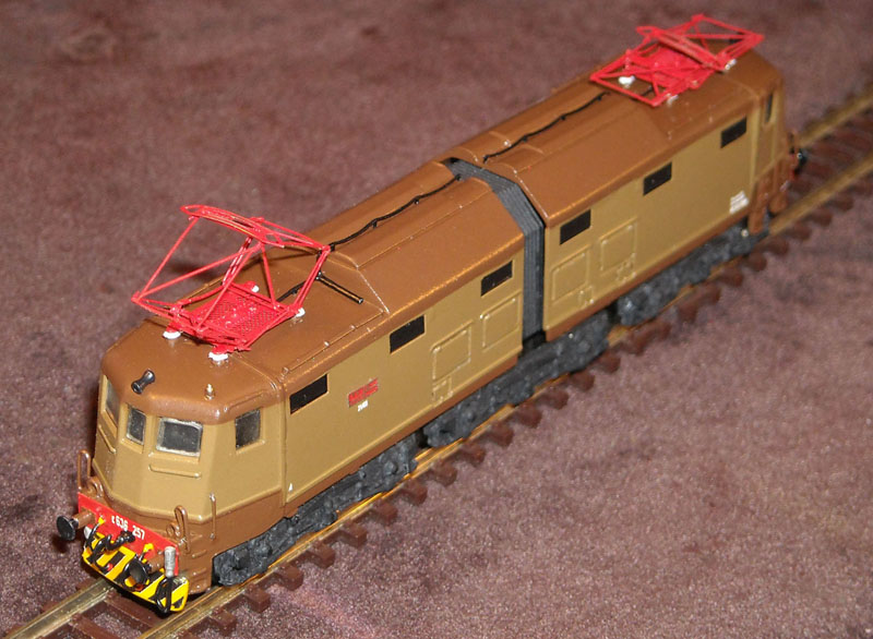

#20 Messaggio da Pierluigi1954 »
Personalmente non mi è mai successo, mischio e diluisco la vernice con molta pazienza in vasetti di vetro fino ad avere una consistenza come il latte, sai che lavoro in scala N dove un pelo diventa un albero. Non farti tanti problemi, poi se vuoi filtrarla male non fa, ma se usi vernici ad acqua tipo Puravest o Lifecolor, problemi non dovresti averne.
Questa è la 636, 3 mani di isabella, 3 mani di castano e due di trasparente satinato. Tanto per avere un idea della diluizione e sulla verniciatura finale. Tieni presente che questa loco è larga 12mm.
Ciaooo

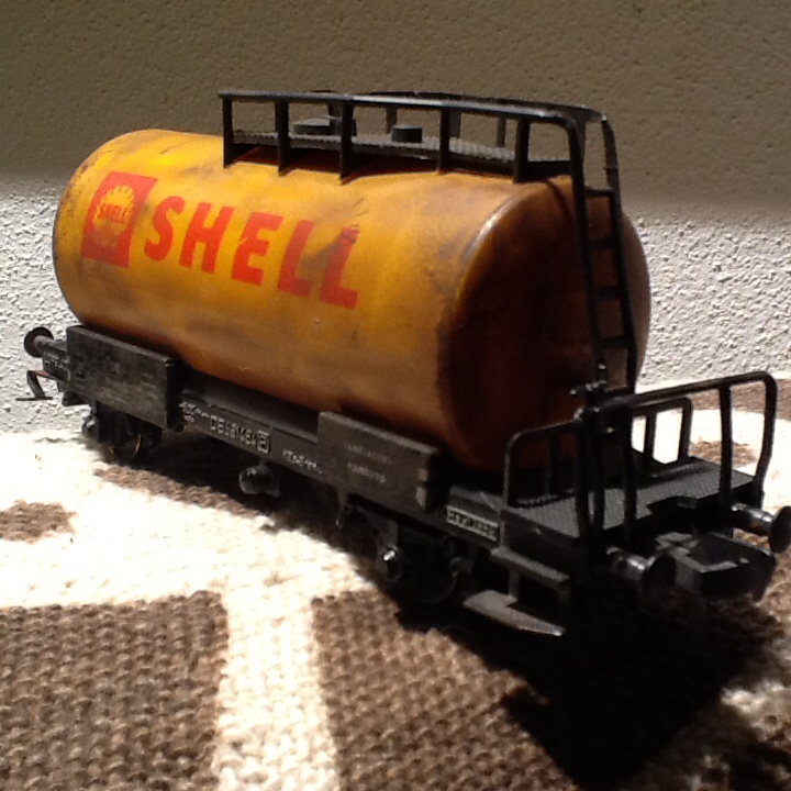

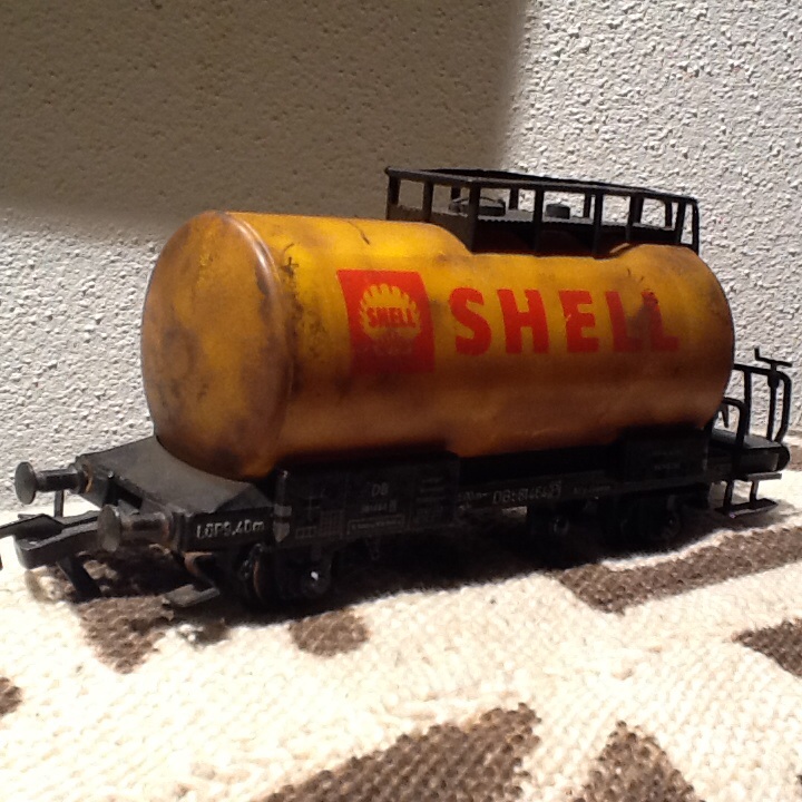

#22 Messaggio da cararci »
Seconda prova, giusto per prendere la mano all'attrezzo:
180,47 KB
164,93 KB

#23 Messaggio da lorelay49 »
Ma l'hai fatto tu ?
Sembra sporco vero :wink:
Re: Aerografo: dopo i consigli per gli acquisti...
#24 Messaggio da cararci »
Ti sembra accettabile davvero?
Messaggi: 15773
#25 Messaggio da MrMassy86 »
Davvero un bel lavoro di sporcatura Carlo, stai imparando velocemente e molto bene :wink: Massimiliano :cool:
