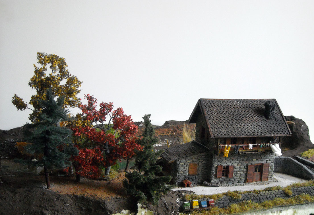

Ciao Marco, personalemente il materiale lo scelgo in base alla costruzione che debbo fare.....nel caso tu debba riprodurre muri o manufatti in pietra l'Eaulithe non la batte nessuno, questa baita l'ho realizzata interamente in questo splendido materiale che si incide anche con la punta di una matita:
201,65 KB
.... non abbisgna di pressioni esagerate e si taglia benissimo anche con laminima pressione di un cutter.
Quanto sopra, fermo restando la bontà del forex, ed anche del cantonlegno o cartonplume che si reperiscono nei negozi di belle arti; il compensato di betulla si presta ottimamente ma il suo prezzo è decisamente elevato e và necessariamente lavorato con il seghetto da traforo, ma come lui non c'è nè, non soffre umidità nelcaldo e nè freddo...... :geek:
