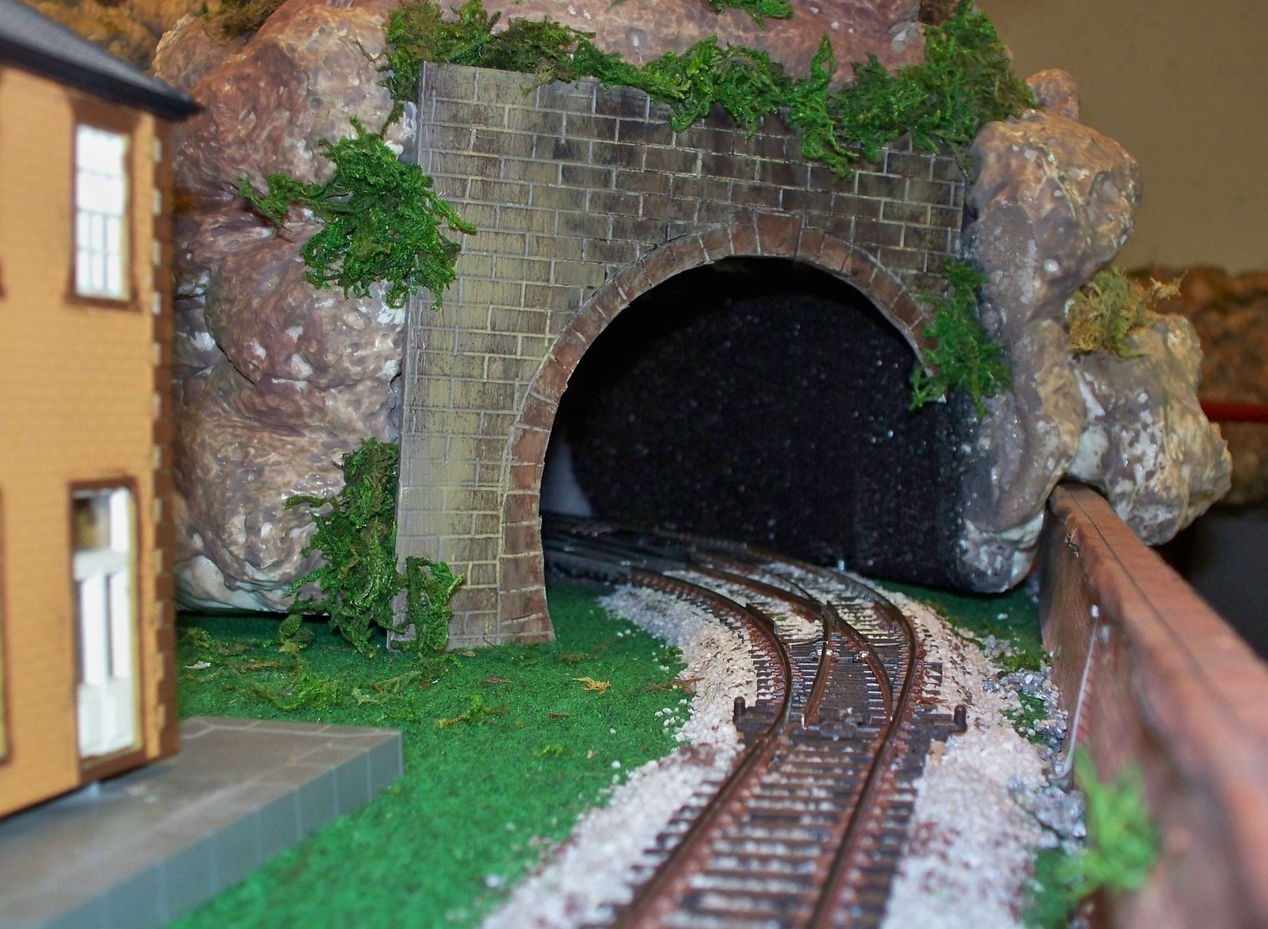

#1 Messaggio da cararci »
È il primo portale di galleria che realizzo in forex, colorato con acrilici.
Com'è?

Re: Portale di galleria
#10 Messaggio da marioscd »
Carlo, come tecnica realizzativa ci siamo abbastanza, probabilmente l'unico appunto è quello che ti è già stato fatto, ovvero maggior rilievo alla cornice di accesso... però ho qualche appunto da farti, invece, sul realismo. Non credo che esistano portali "monchi" come il tuo... intendo nel lato destro, quello che finisce nella meringa. Io rivedrei un po' quella zona partendo dal portale di galleria completo. Un'altra perplessità è sullo scambio poco prima dell'ingresso. Non c'è modo di nasconderlo all'interno della galleria? così è un po' "strano"...
#13 Messaggio da cararci »
Ringrazio tutti per i commenti, di cui farò tesoro.
Comunque il moncone di portale è conservato e colorato come il resto; aspettavo di posizionare il portale per fare il taglio esatto nella meringa ed inserirlo a dovere.
Circa la cornice in rilievo, non abusate della pazienza, lasciatemi la mia pigrizia!
Scherzi a parte, mi interessava soprattutto avere giudizi sulla colorazione e mi sembra di averla indovinata. Devo rifinire l'inserimento nel contesto, per eliminare la sensazione di posticcio (ad esempio nel lato sinistro).
Lo scambio, pardon, il deviatoio in entrata della galleria è insolito, lo ammetto (benché ne abbia visto nella realtà), ma non potevo fare altrimenti, pena il sacrificio di molto spazio all'area di stazione immediatamente prima dell'ingresso.
Grazie.
#15 Messaggio da sma835_47 »
Prima di tutto i complimenti per la colorazione e l'incisione che rendono abbastanza bene la pietra.
Poi qualche suggerimento migliorativo.
Mi sembra piuttosto grande la distanza tra il binario e il lato sx del portale; capisco che siamo in curva e che quindi lo "spanciamento" delle carrozze lunghe sarà notevole, ma se si potesse ridurre un pò l'aspetto, a mio avviso, ne guadagnerebbe.
Occorre integrare meglio nella montagna lo spigolo in alto a sx del portale.
Le altre due osservazioni che avevo pensato le ha riportate Mario (portale monco a dx e scambio in ingresso.
Infine per la curvatura dell'imbocco ti suggerisco di verificare la norma NEM 105; cercherei di non far arrivare il muro perpendicolare a terra ma continuare leggermente la curvatura. Questo aiuta anche il passaggio di carrozze lunghe senza dover allargare molto il foro d'ingresso.
Saverio

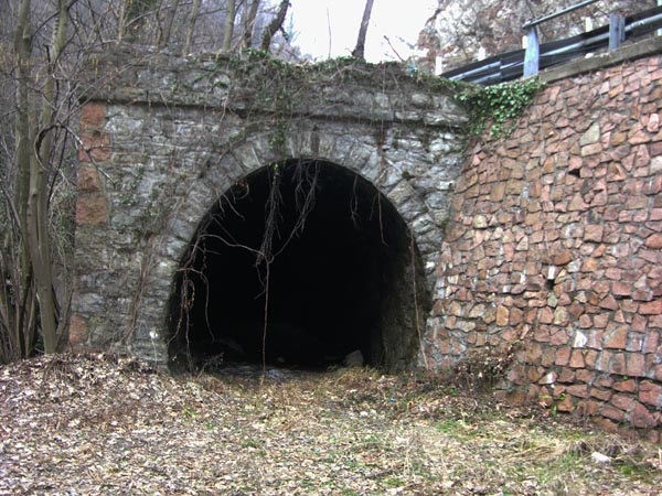

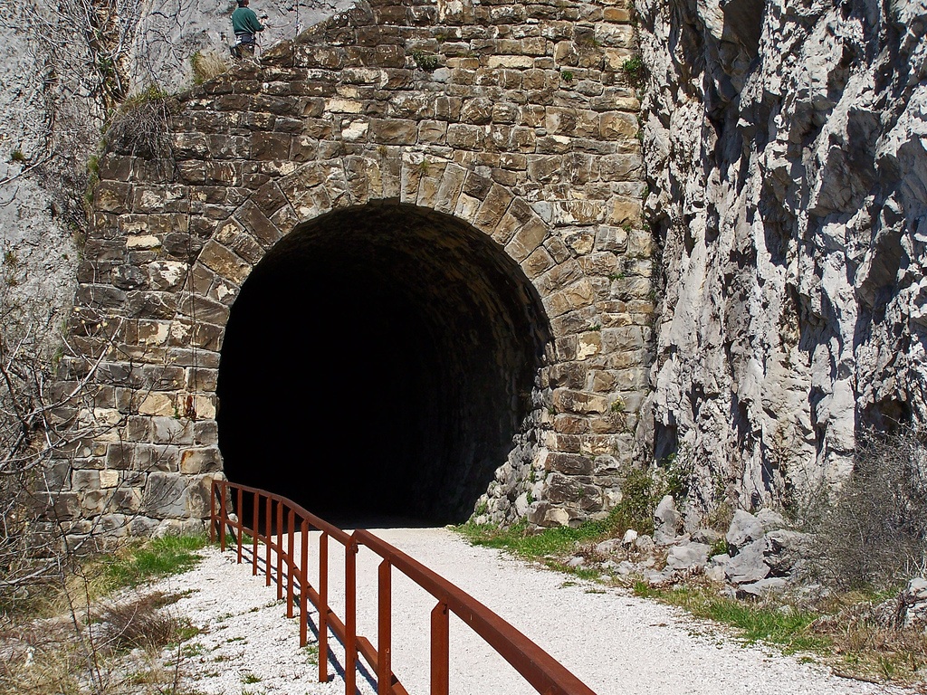

#16 Messaggio da cararci »

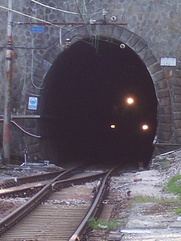

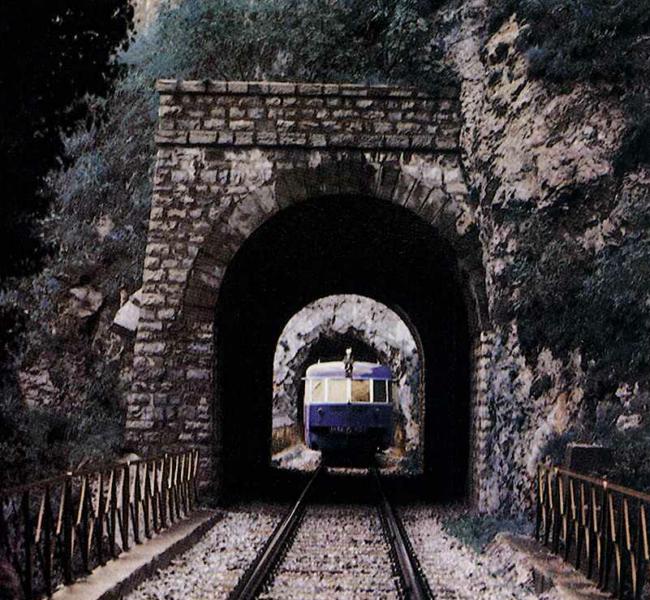

Aggiungo che mi sono ispirato a questo tipo di portali:
140,9 KB
546,04 KB

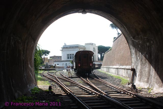

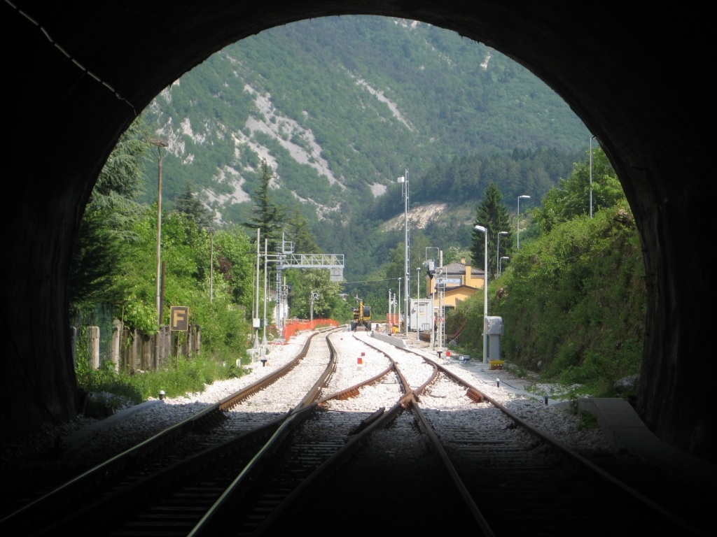

Circa i deviatoi in ingresso galleria ho trovato queste:
236,53 KB
79,76 KB
138,83 KB
#19 Messaggio da marioscd »
Però Carlo la perplessità sul deviatoio in ingresso e' a causa del fatto che hai un singolo binario che diventa doppio prima dell'ingresso... Di solito avviene il contrario come si evince anche dalle tue foto. Il fatto che sia inconsueto non significa però che sia impossibile...

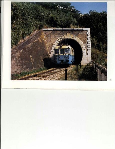

#20 Messaggio da fabio »
spezzo un lancia a favore di Carlo,postando altre due realizzazioni simili,al vero.
45,65 KB
90,09 KB
e poi,capisco cosa intende mario sul fatto che sia o meno realistico,lo scambio in uscita,ma pensa che io dopo mesi di prove non sono riuscito ad evitare di mettterlo direttamente in galleria.... :sad:
o così o niente doppia linea!

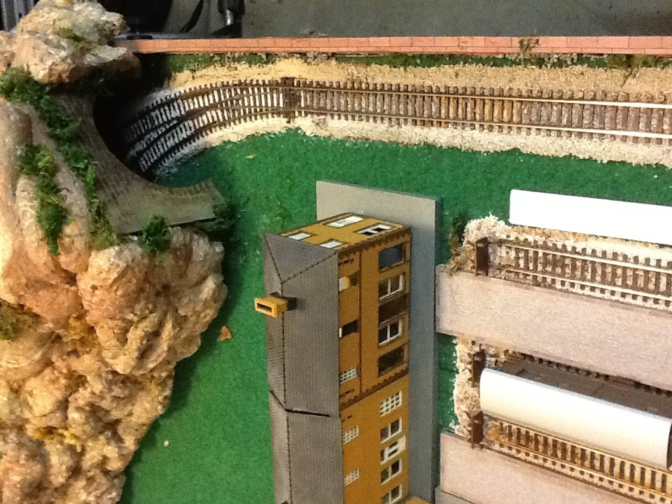

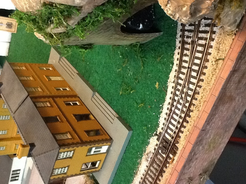

#24 Messaggio da cararci »
sma835_47 ha scritto:
Visto che lo scambio all'ingresso della galleria da adito a perplessità, non sarebbe possibile portare in avanti il portale in modo che lo scambio sia completamente dentro la galleria e, quindi, meno visibile del di fuori?
Saverio

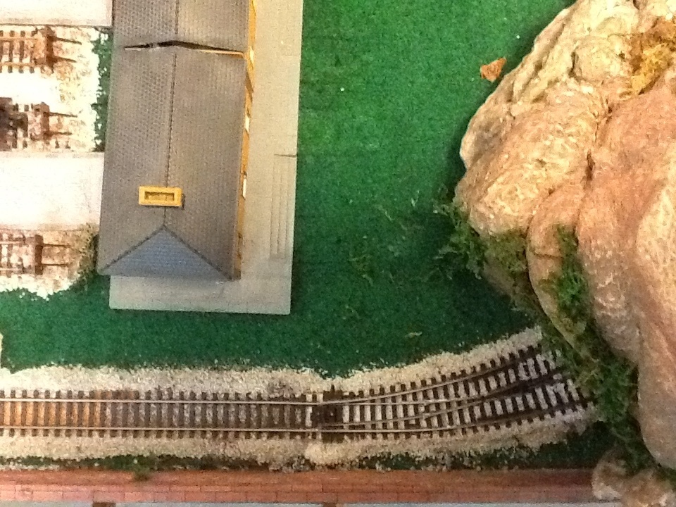

La situazione dell'area interessata è questa, a ridosso della stazione di testa:
313,68 KB
316,53 KB
296,91 KB
Non posso spostare nulla della stazione di testa.
L'errore, se di errore si tratta, è stato prevedere l'attuale lunghezza dei binari di testa; forse bastava ridurli di 15 cm., ma volevo un piano dei binari che accogliesse comodamente un convoglio di almeno 4-5 carrozze con relativa locomotiva, proprio per questione di realismo.
Ricordo che sotto la meringa c'è la stazione nascosta, che più corta di così non sarebbe stata funzionale, né più lunga dall'altra parte, a meno di sottrarre spazio all'altra stazione di testa.
Insomma sono stato condizionato dallo spazio, oltre che dall'inesperienza.
Non fate caso a quella stazione, tutta da rifinire, e nemmeno al terreno così piattamente omogeneo, devo ancora intervenire su questi ed altri elementi.
