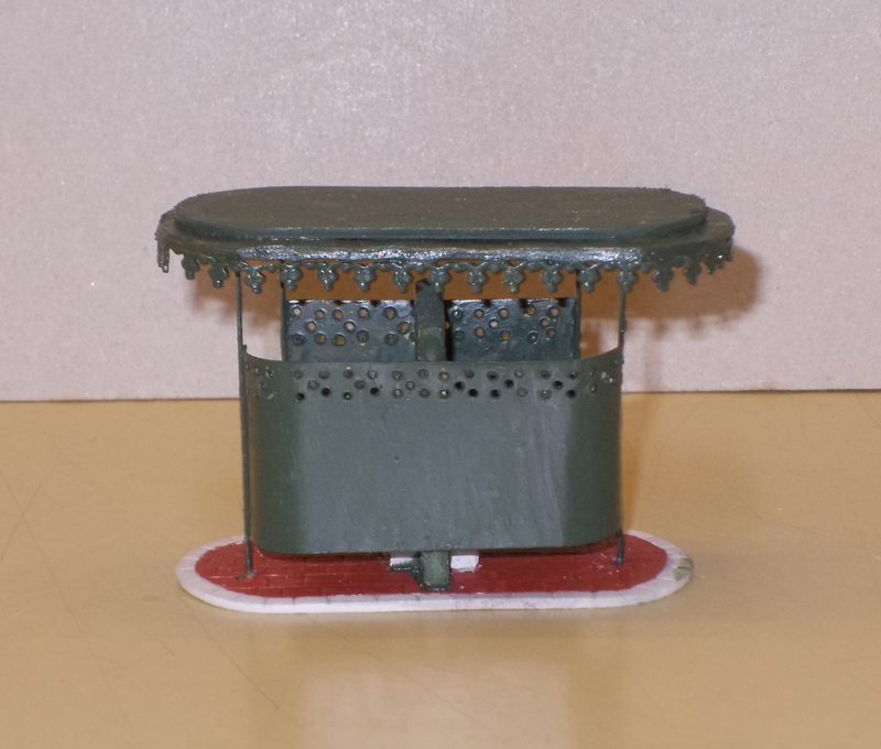

Visto che il lavoro "abbonda", oggi mi sono divertito a costruire un vespasiano che, pensate un pò , avevo preso le misure più di 30 anni fa.
Mi aveva colpito per la sua grandezza e per il suo stile. Non ho mai capito perchè c'erano tanti vespasiani per uomini. E per le donne?
Misteri .......
Per la costruzione ho utilizzato : base e tetto in forex, pareti lamierino d'ottone sottilissimo, fili d'ottone per i montanti saldati, orinatoi in forex scavati nella forma esatta con una fresa al tungsteno, rubinetti in cera modellata a mano,riproduzione piastrelle incise, colori acrilici.
La merlatura del tetto l'ho modellata in cera ,poi ho fatto uno stampo in silicone nel quale è stata colata la resina ,quella per le dentiere. A indurimento avvenuto ho estratto il tutto delicatamente,ho tolto le piccole sbavature e le ho incollate e verniciate.
Ho un dubbio, metterlo in un angolino del borgo che stò ultimando o metterlo dietro un albero del costruendo plastico di Paratico?

Mi sembra una bella realizzazione, di certo farei una invecchiatura (visti certi vespasiani...) anche al pavimento che è un pò troppo pulito.
Si possono vedere gli orinatoi?... giusto per curiosità!

- Bellissimo, Carlo !! COMPLIMENTI !

complimenti Carlo, davvero molto bello :grin: :grin: :grin:
quoto bigliettatio, un pò di sporcatura lo renderebbe ancora più realistico :wink: :wink: :wink:

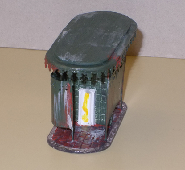

Ecco la foto con gli orinatoi e relativo inzozzamento.
Rispondo a Enrico. Per modellare la cera, sempre ad alto punto di fusione, con uno strumento a punta cilindrico piegato a elle si scalda,si immerge nella cera e goccia dopo goccia si abbozza ciò che si vuole riprodurre. Poi con uno spatolino piatto a punta si modella l'oggetto aggiungendo altra cera se necessario.
E' chiaro che bisogna prenderci la mano. Io sono fortunato perchè uso la cera tutti i giorni per modellare denti.
Per Fulvio. Il motivo a greca che è presente sul bordo dei bagni di Redona l'ho recuperato dal settore navale.
171,45 KB

...Ribadisco i miei complimenti , però quel " giallo " lo attenuerei o lo toglierei ...hehehe :wink:
Ferruggia Carlo
Messaggi: 682
Città: Romano di Lombardia
Re: Vespasiano in HO
#23 Messaggio da Ferruggia Carlo »
Come si può notare ho calcato la mano. Ma non ho terminato definitivamente la verniciatura infatti le parti troppo accentuate di colore saranno attenuate come anche il giallo intenso dell'orinatoio.
