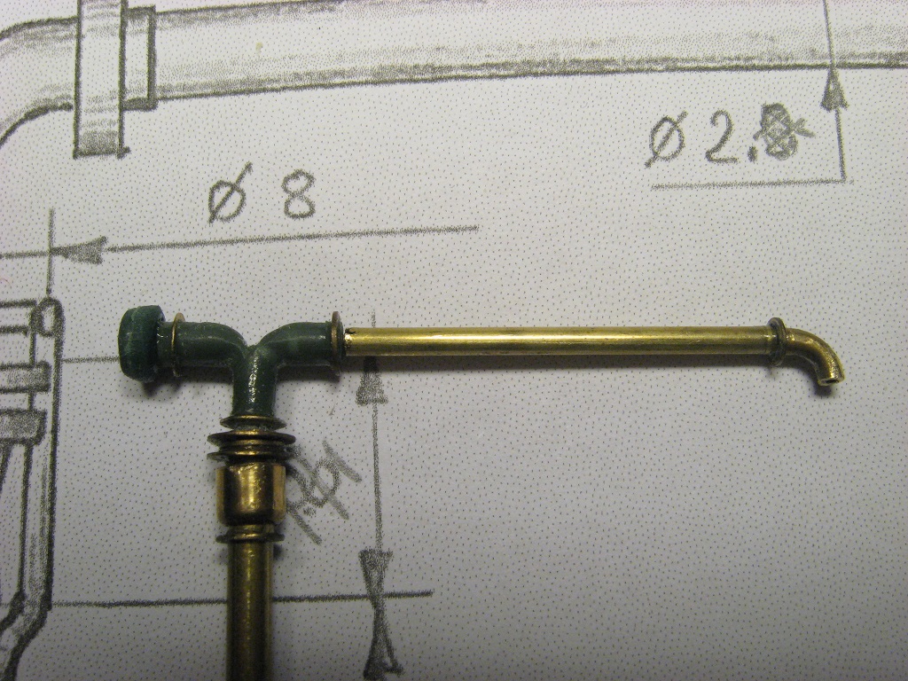

Mi è stato chiesto di aprire una nuova discussione per spiegare in maniera più dettagliata la costruzione della colonna idrica, che sicuramente avrete avuto già modo di vedere sul post dedicato al mio plastico, al fine di farne una guida per chi volesse cimentarsi nell'autocostruzione.
Per facilitare ulteriormente l'opera, inizio con l'inserire un disegno con le principali misure, le altre non indicate potranno essere facilmente ricavate tenendo presente che nel disegno, su carta millimetrata, ad ogni quadratino corrisponde 1 mm.
118,2 KB

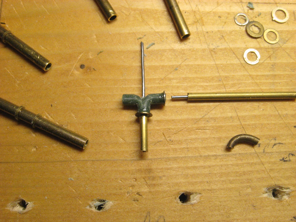

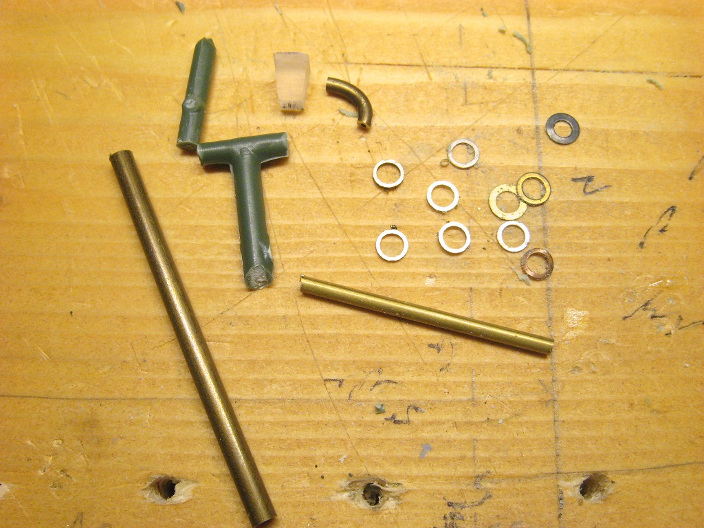

Per la costruzione occorrerà il seguente materiale:
tubetto di ottone del diametro di 3 mm. per il corpo principale;
tubetto di ottone del diametro di 2 mm. per il braccio ed il bocchettone;
tondino da 1,5 mm. per la colonninna del rubinetto;
rondelline di ottone che possono anche essere ricavate dal taglio dei tubetti;
della plastica per realizzare il corpo doppio ed il supporto lanterna;
plexigass listello 5x5 per realizzare la lanterna;
312,77 KB
300,59 KB

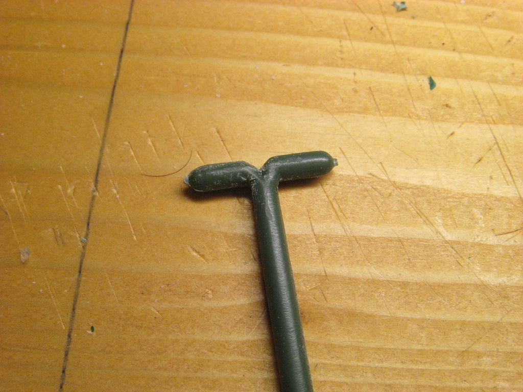

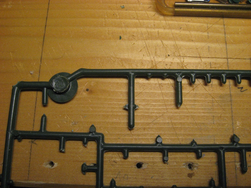

Per realizzare il corpo doppio ho utilizzato la parte a "T" della plastica di supporto presente in tutti i kit di plastica
275,7 KB

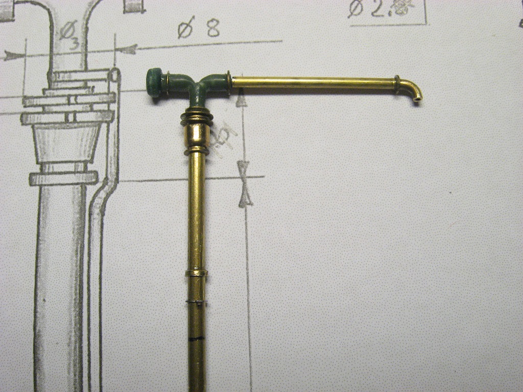

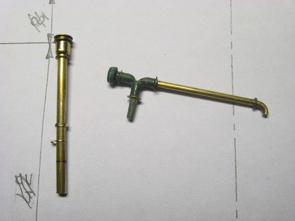

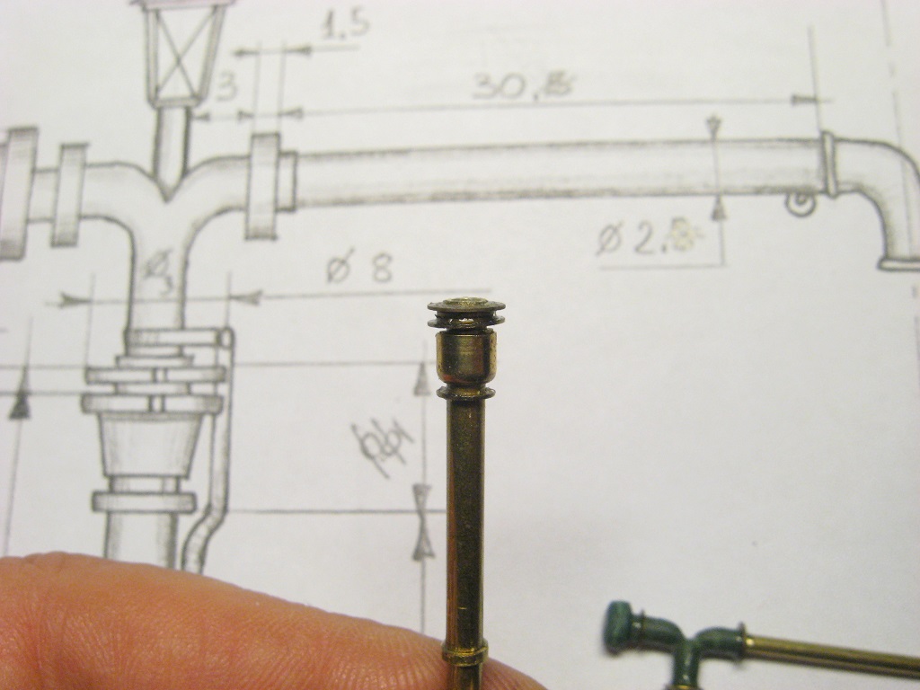

Le foto successive evidenziano in maniera chiara le ulteriori fasi
317,79 KB
143,07 KB
332,01 KB
366,62 KB
Dopo aver sagomato il corpo doppio, si deve praticare la foratura, con punta di trapano adeguata (circa 1 mm.) ed inserire un supporto metallico, ottimo quello delle graffette per carta, che servirà in basso per l'inserimento di un tubetto di ottone da 2 mm.di diametro e , per la parte alta per inserire la base della lanterna e la stessa lanterna.
N.B. Nelle precedenti foto si vede che la base del corpo doppio è realizzata con la stessa plastica, ma nelle fasi successive ho visto che viene meglio inserendo il supporto di ottone.
295,13 KB

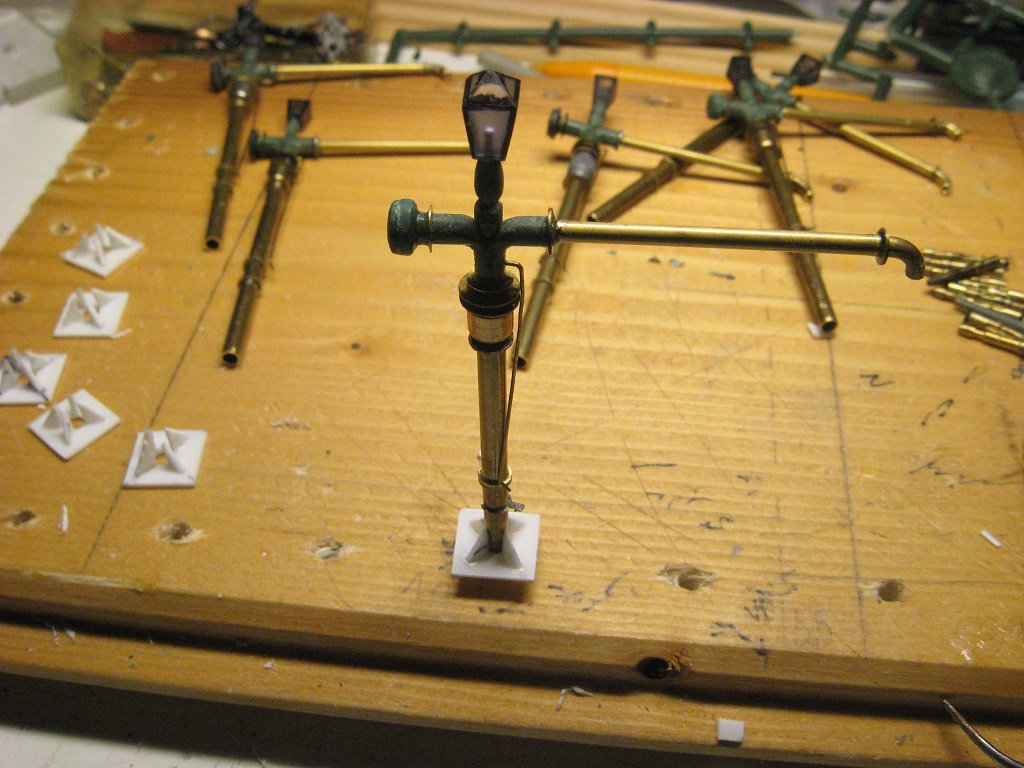

Allo stesso modo si fora una parte del corpo doppio e si inserisce il braccio, dopo aver inserito nel tubetto un supporto metallico che garantisce una maggiore resistenza.
Tutti i pezzi sono da incollare con colla cianoacrilica, anche le rondelline sul corpo principale.
La lanterna va sagomata dal plexigas 5x5, mentre il supporto può essere realizzato con il tondino di plastica opportunamente tornito con una limetta.
Vi assicuro che una volta presa la mano il lavoro è molto semplice.
252,73 KB

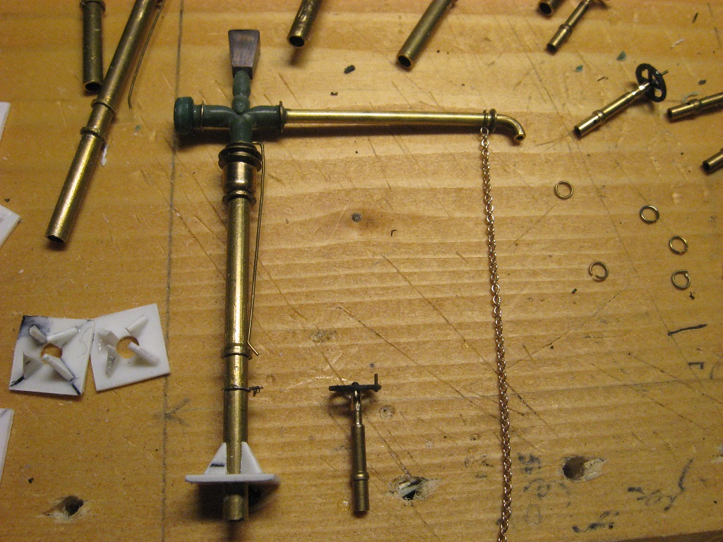

La base di supporto della colonna va fatta con del plasticard da 1 mm e lo stesso per i supporti laterali triangolari.
267,46 KB

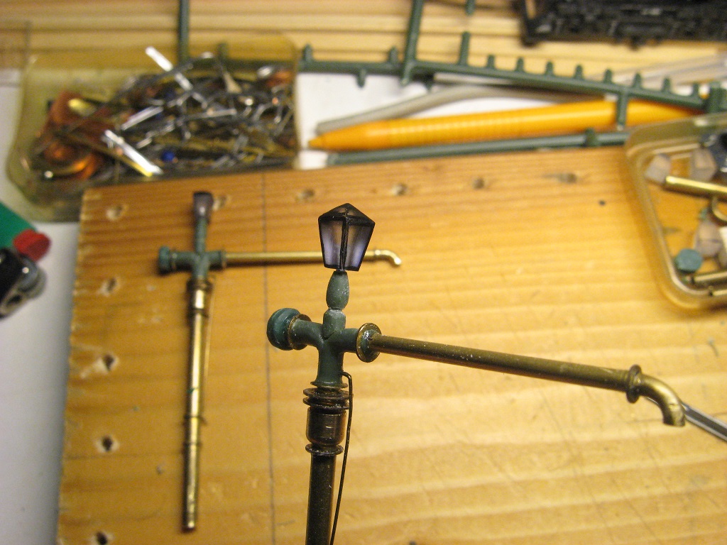

La colonnina con volantino può essere ricavata da un tondino del diametro di 1,5 mm (io ho utilizzato un tubetto di ottone presente in tutti gli accendini usa e getta, la parte da cui fuoriesce la fiamma).
Il volantino del diametro da 6 mm può essere costruito con del plasticard o con delle rondelline in metallo, ma con un po di fantasia, guardandosi intorno può essere fatto con qualsiasi materiale.
326,6 KB

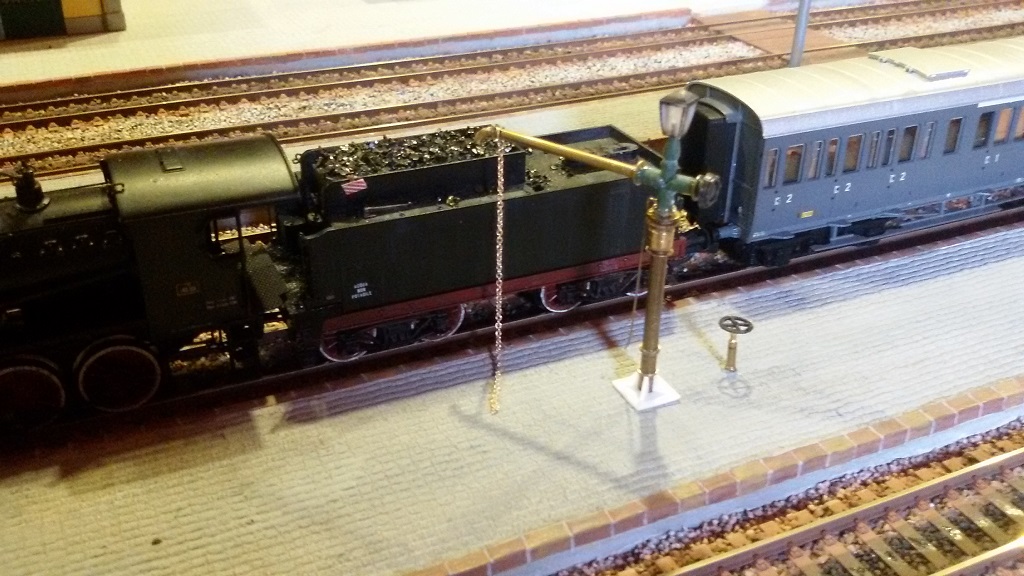

Una catenina sottile (da modellismo, meglio se brunita) completerà l'opera.
222,91 KB
163,47 KB
Per finire si completerà il tutto con il pozzetto di scolo o con il tombino, ma per questo potrete orientarvi con le varie foto presenti in rete.

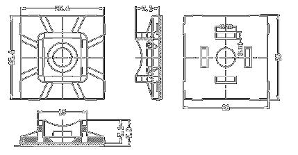

Piuttosto, guardando la foto seguente, mi è venuto in mente un oggetto che potrebbe prestarsi a fungere da base e che si trova facilmente nei negozi per forniture elettriche/elettroniche.
<div align="center" id="quote2"><table class="quote"><tr><td class="quotetd"></td></tr><tr><td class="quotetd2"><span class="quotetext">Messaggio di <font color="red">dilan</font id="red">
326,6 KB
[/quote]
Si tratta delle piastrine adesive che, si utilizzano nei cablaggi elettrici per sostenere i cavi mediante fascette o come distanziatori dei pcb.
Ne esistono diversi modelli e le dimensioni sono compatibili con quelle richieste dalla colonna idrica.
20,34 KB
La descrizione con le quote la trovate nei pdf qui sotto:
111_Fittings_2014-15.pdf (311,17 KB)
058a_Fittings_2014-15.pdf (136,33 KB)

#15 Messaggio da dilan »
Ottimo Fabio, direi che il primo, anche per le misure, mi sembra abbastanza compatibile.
In effetti, se ci si guarda intorno, si scopre che tanti oggetti o parti di essi si prestano ottimamente ai nostri scopi.
