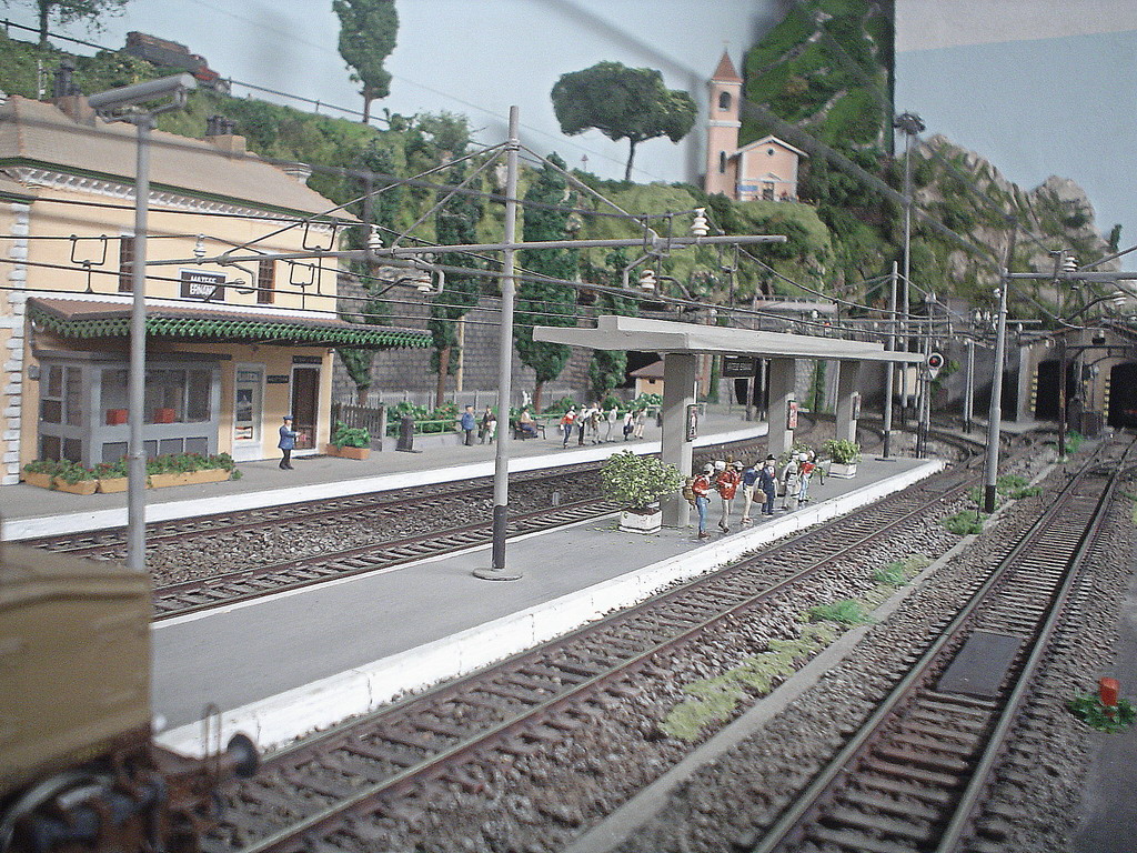

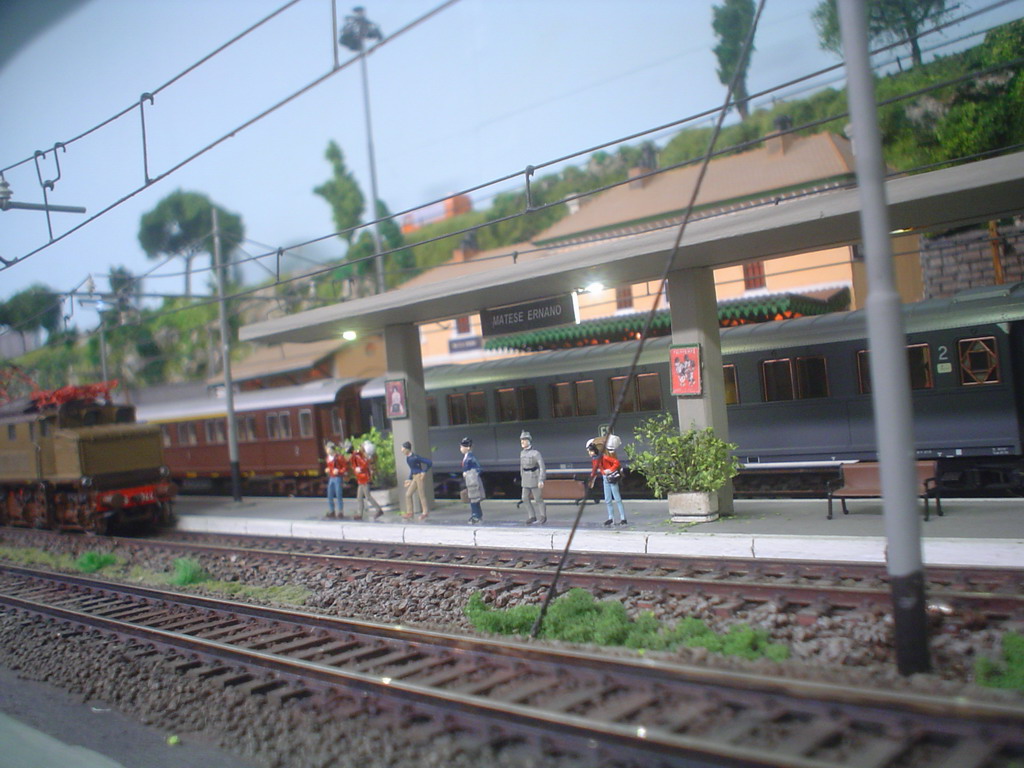

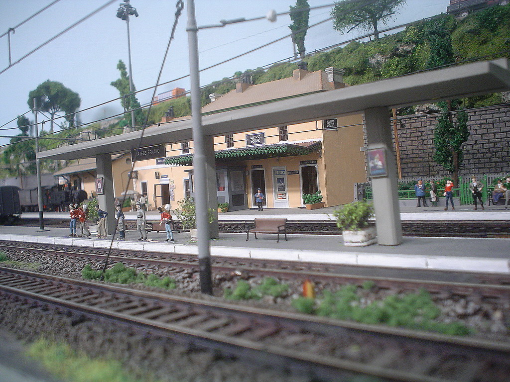

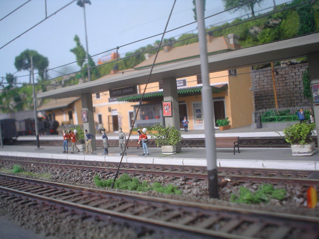

Ciao ragazzi, dopo tanto tempo di ozio (modellistico),, ho ripreso con una piccola autocostruzione,mi è capitata tra le mani la parte superiore di ..... una vecchia pensilina RR, ed osservandola mi sono deciso a completarla ed adattarla al marciapiede della stazioncina del mio plastico.Il marciapiede in questione era più stretto dei vecchi marciapiedi RR quindi ho dovuto fare un bel lavoro di taglia e cuci, (in definitiva abbastanza semplice):
-taglio dei ricaschi laterali con seghetto da traforo.
-ridimensionamento della larghezza totale a 4 cm, ottenuta togliendo una strisciolina sui due lati lunghi del tetto della pensilina.
-riposizionamento ed incollaggio dei ricaschi .
-costruzione delle tre colonne in cemento armato di sostegno ottenute da un listello di abete da 1cm a sezione quadrata sulla cui sommità ho praticato un foro da 5mm per inserire ed incollare gli incastri del tetto.
-foratura con punta da 3mm per tutta la lunghezza delle colonne per il passaggio dei fili di alimentazione di quattro led (plafoniere)
-Verniciatura
-copstruzione ed applicazione di tre fioriere .
-costruzione di tre cartelli pubblicitari con relative stampe in scala da applicare sulle tre colonne.
Questo è quello che ho combinato…….non conviene buttare via nulla ……con i tempi che corrono…….tra l’altro quella pensilina stava sempre in giro sul tavolo da lavoro .....da anni…….
PRIMA
387,99 KB
DOPO
399,7 KB
332,02 KB
238,64 KB
ILLUMINATA
209,43 KB

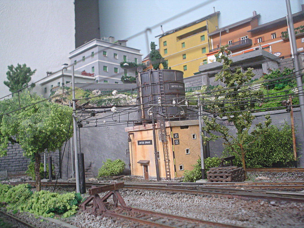

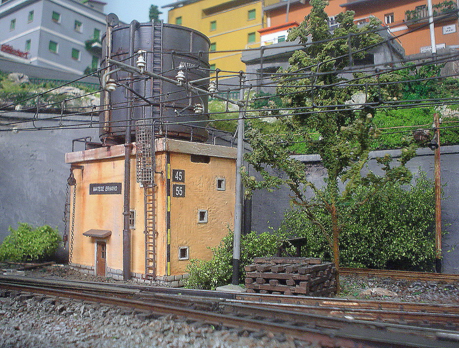

Con l'occasione ho ritoccato riverniciato ed invecchiato il vecchio serbatoio sul lato est della stazione, aggiungendo dei pezzi rimediati tra le cianfrusaglie.
371,22 KB
440,2 KB
Un caloroso saluto a tutti Antonio.
