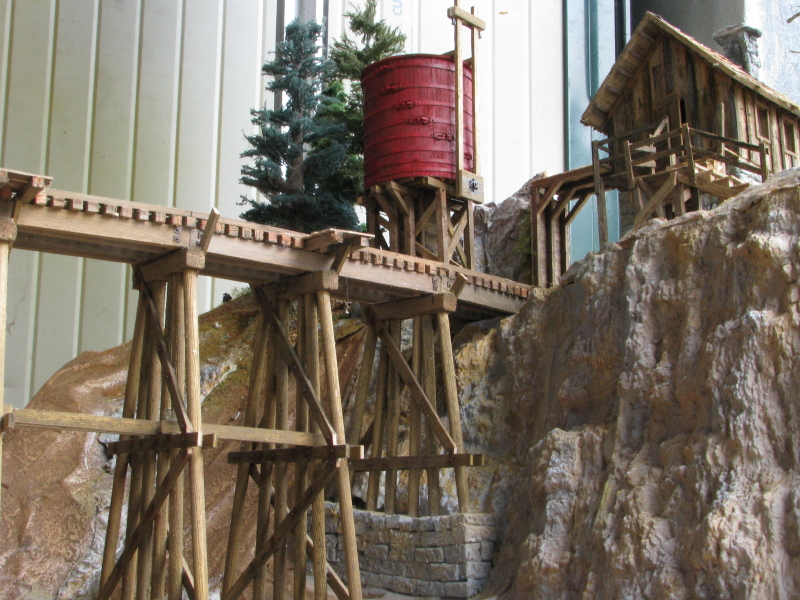

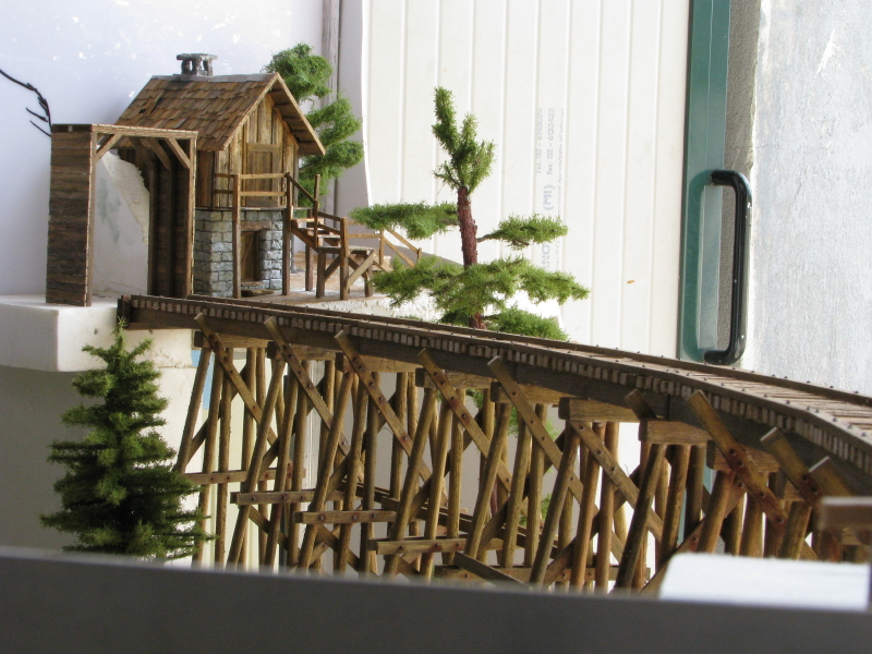

Ecco dove è finita la catapecchia
461,08 KB
460,58 KB
509,87 KB
ciao Loredano

:cool: :cool: :cool: ....semplicemente fantastico Loredano....la catapecchia non poteva trovare ubicazione migliore ed il trestle bridge è veramente fatto ad opera d'arte e messo in opera con maestria e perizia......vedo anche un portale di galleria o sbaglio?!?

.....e tanto per non fare le cose troppo semplici, un ponte in curva......sei diabolico! :twisted:

Complimenti, stupenda realizzazione

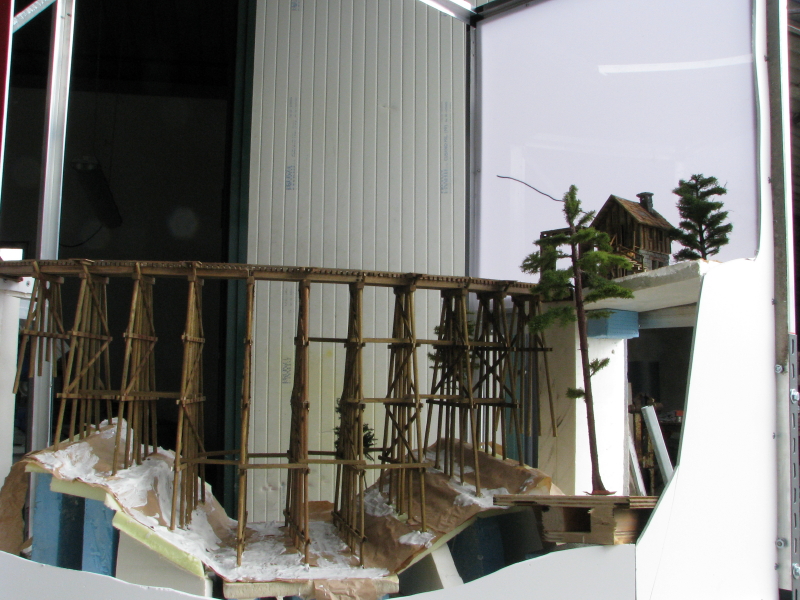

Volevo fornire qualche piccolo dato: ad opera finita ci sono circa 170mt di listelli e quasi 2000 viti di fissaggio

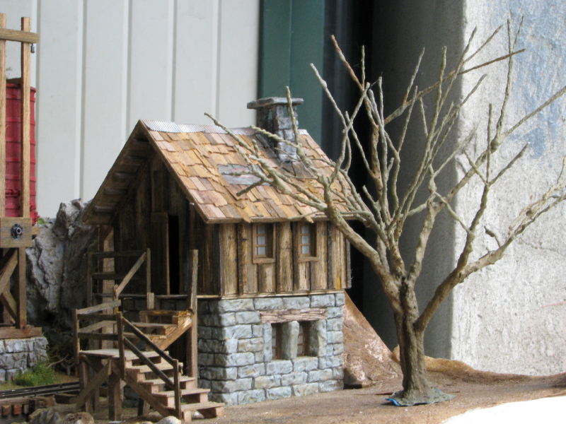

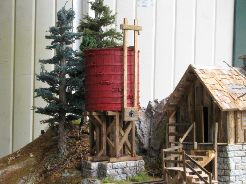

Continuano i lavori sul diorama del "ponticello".
Penso di aver trovato la giusta collocazione per la mia pianta Yew che avevo già presentata in altra discussione( manca il fogliame)
458,07 KB
533,72 KB

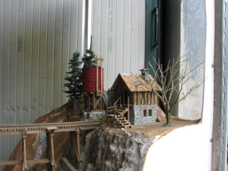

questa invece è la mia ultima creazione, un serbatoio completamente autocostruito partendo da un tubo di cartone
521,21 KB
562,77 KB

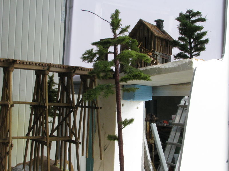

Seguendo la ricetta di Carlo, un bel battuto di foglie secche, cortecce secche e l'aggiunta del mio ingrediente segreto(pigne secche tritate) ho realizzato sotto le prime conifere messe a dimora il sottobosco. Ho ancora margini di miglioramento ma nel complesso è soddisfacente
619,69 KB
Loredano
Messaggi: 11503
Re: Catapecchia alpina in ON30
#66 Messaggio da adobel55 »
Bellissimo Loredano.
Una bellissima cartolina dalle Alpi o dall'America.
#67 Messaggio da Marshall61 »
:cool: .....GRANDE Loredano!!!!! sta venendo magnificamente bene, bello il serbatoio ed il sottobosco è decisamente veritiero.....BRAVISSIMO!!!!!

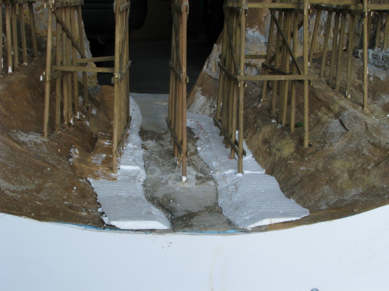

Dopo lungo tergiversare sono arrivato al punto che devo affrontare il problema fiume.
Premesso che anche con il ponte di Paderno ho avuto delle antipatie con l'acqua, ora devo prendere la decisone come fare l'acqua.
Ho incominciato preparando le sponde del fiume.
497,37 KB
512,15 KB
Adesso devo preparare il letto del fiume. cominciano i problemi:
Volevo usare sabbia,e ghiaietto fine. Ma dopo li devo verniciare?
Devo dare delle sfumature più scure verso il centro del fiume?
Che colore mi consigliate?
Aspetto i vostri suggerimenti
Loredano
sma835_47
Messaggi: 682
Nome: Saverio
Città: Pavia
#74 Messaggio da sma835_47 »
Ottima realizzazione Loredano; i tuoi lavori ogni volta hanno qualcosa in più dei precedenti: dove andrai a finire?
Per quanto riguarda l'acqua, direi che la scelta di sabbia finissima (quella per acquari o per canarini penso possa andare bene) e un pò di ghiaietto, sia corretta. La colorazione, considerando che è un fiume di montagna, sicuramente dovrebbe essere dal "limaccioso" (dopo forti piogge) al più trasparente se in un periodo di quiete: le dimensioni sono di conseguenza (piuttosto pieno magari con dei pezzi di tronco che spuntano fuori, incastrati sotto le pile del ponte, ad un quantitativo di acqua più modesto se in periodo di secca). Colorazione sicuramente sempre più scura al centro a causa della profondità.
Cerco alcuni articoli su MR e se li trovo in tempo te li mando.
Saverio
#75 Messaggio da Marshall61 »
Ottimo lavoro Loredano!!!, per l'alveo del fiume ribadisco quello che già ti ha detto Saverio, sicuramente sabbia e ghiaino fine (anche sabbia per uccelli va molto bene e costa poco) tenuto saldamente incollato con la solita miscela di acqua e vinavil, meglio abbondare, ricorda che quando metti la resina bicomponente tutto quello che non è ancorato saldamente al fondo viene a galla e rovineresti tutto.....
Io ho esperienza per i laghi e ti rimando al mio thread sul mio modulo della "Madonna dell'acqua":
topic.asp?TOPIC_ID=6667&whichpage=2
...per i colori ricorda che non è sufficiente solamente il colore di fondo ma anche quello che aggiungi alla resina.....se l'acqua è chiara le tonalità sono verde veronese e blu d'oltremare, se è limacciosa verde marcio e terra d'ombra bruciata.....
Alla resina aggiungo i pingmenti per belle arti sciolti, con molta pazienza, nella resina sciogliendo gli eventuali grumi e prima di aggiungere l'indurente altrimenti non si mischiano più.....
Per i colori del letto del fiume usa delle tonalità sabbia chiaro per le sponde che diviene terra d'ombra naturale verso il centro che non sia troppo scuro, sempre che sia limaccioso, altrimenti al centro dovrà essere un mistro tra verde veronese e blu.....
Buon lavoro Loredano!!! :wink:
