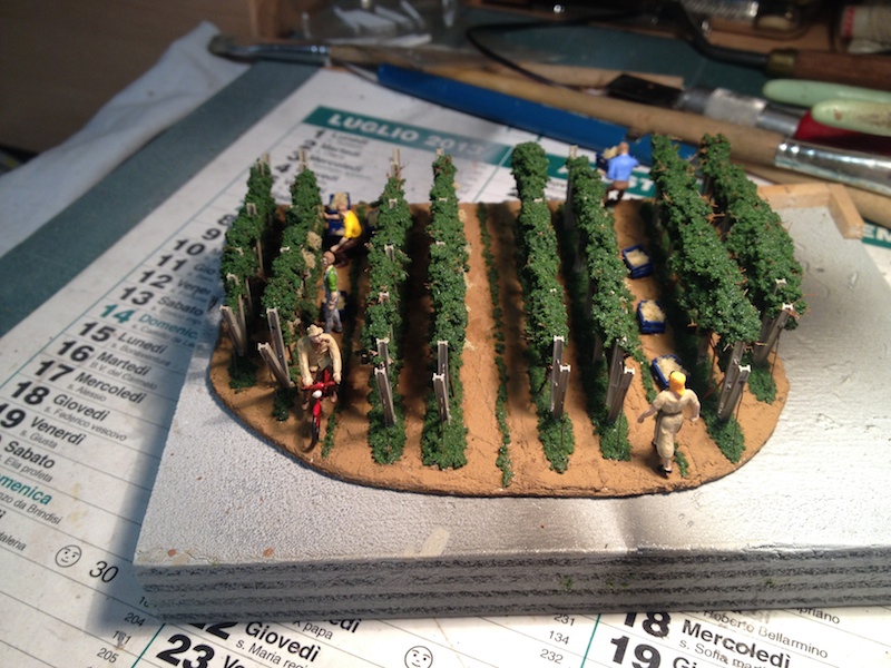

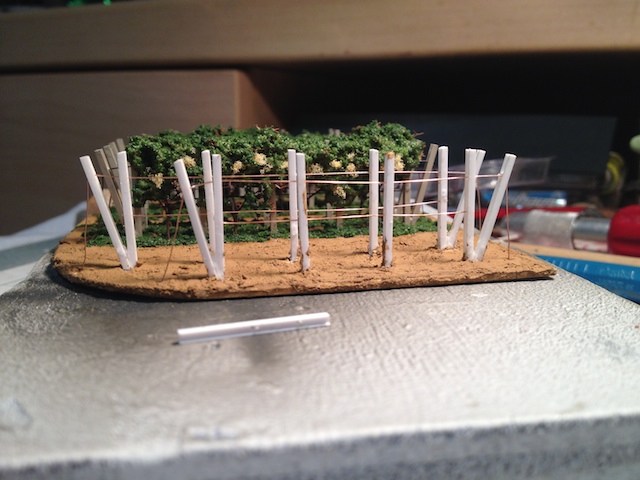

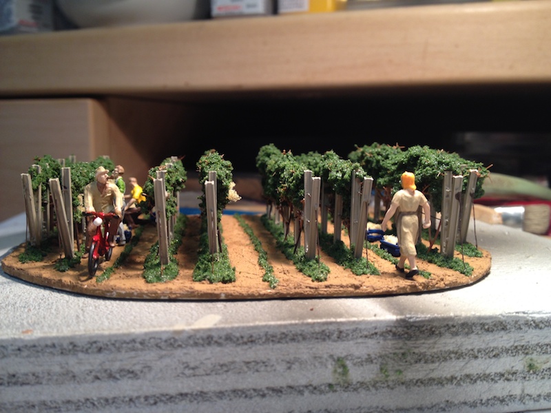

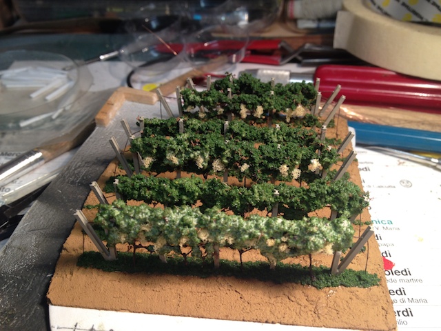

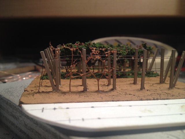

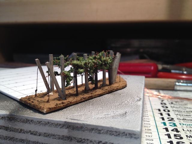

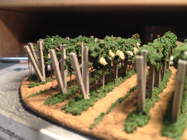

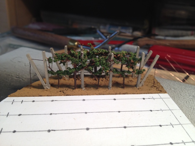

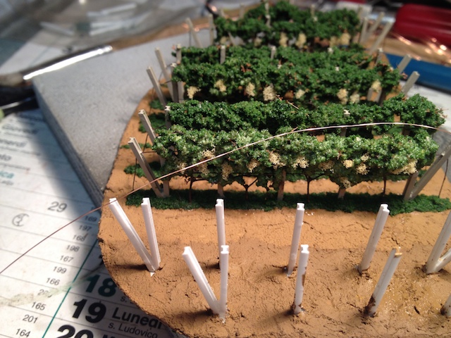

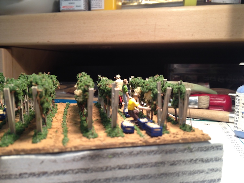

#1 Messaggio da lorelay49 »

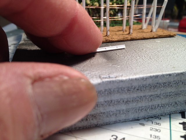

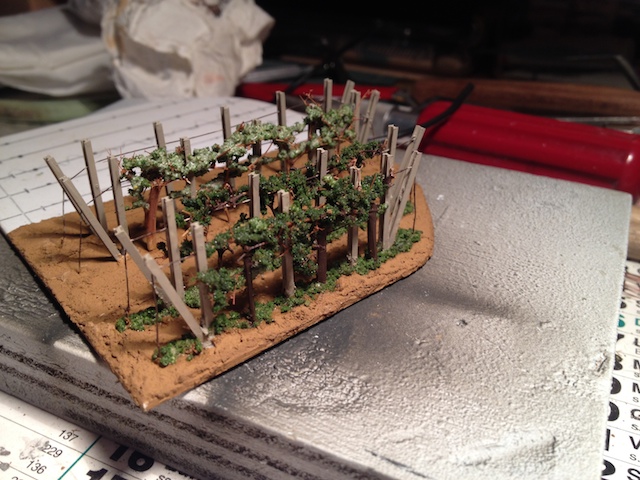

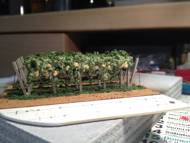

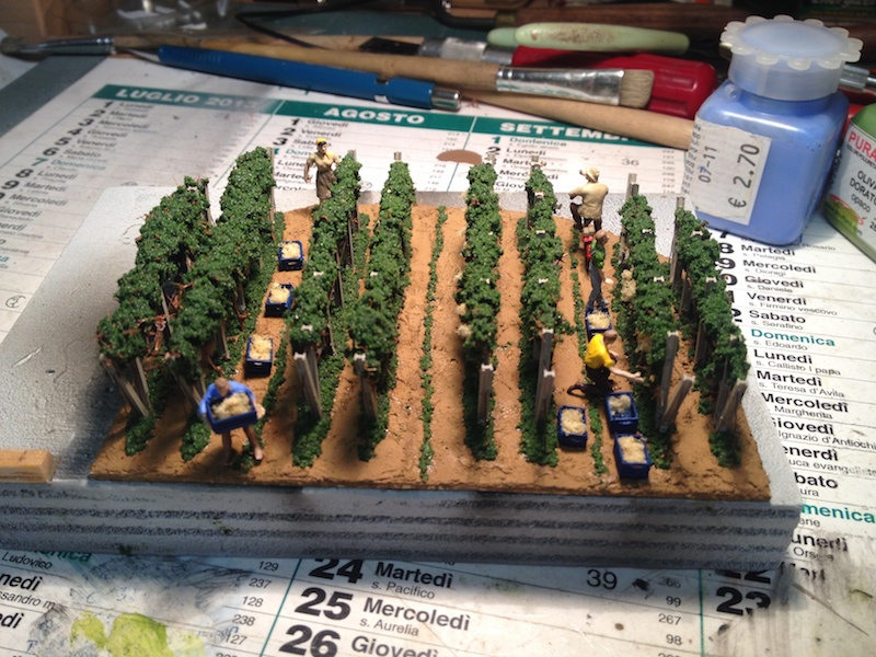

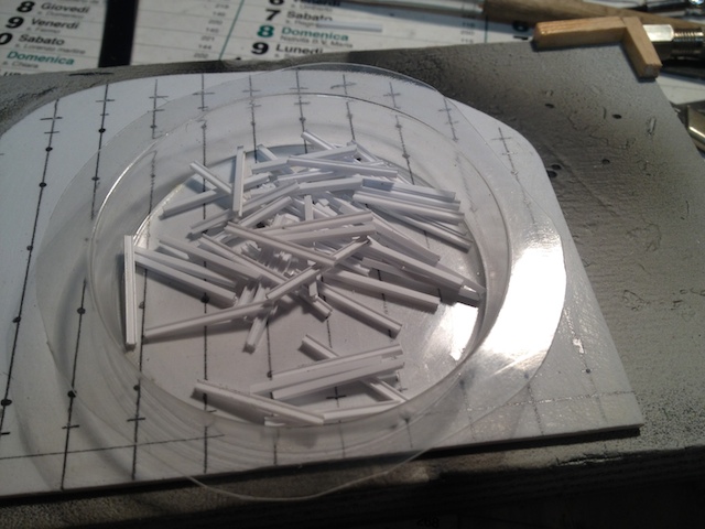

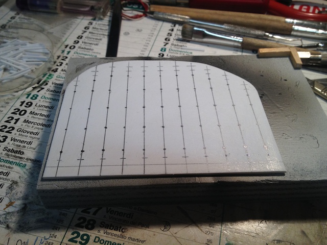

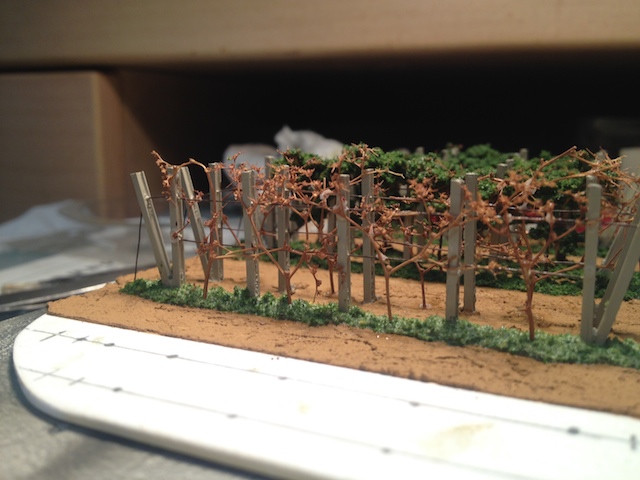

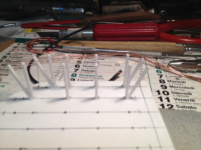

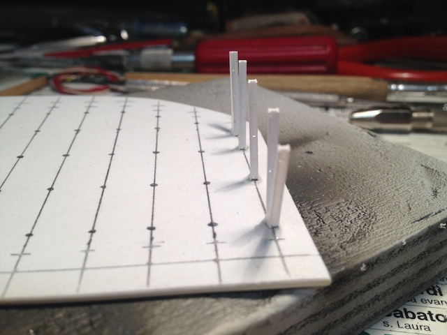

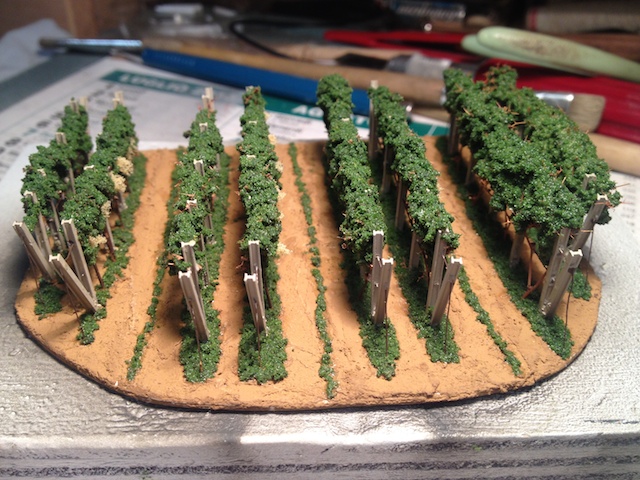

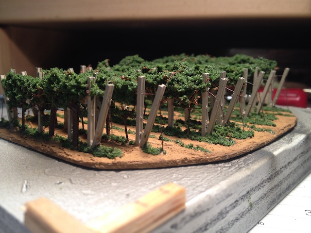

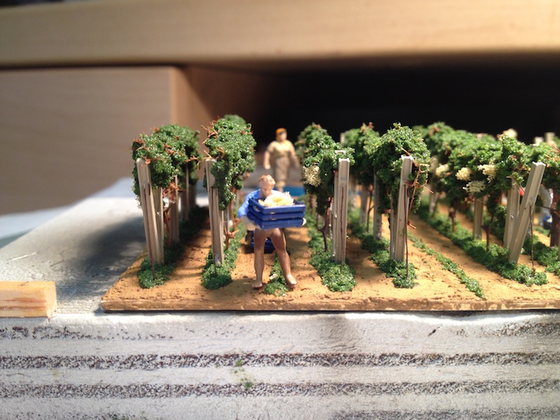

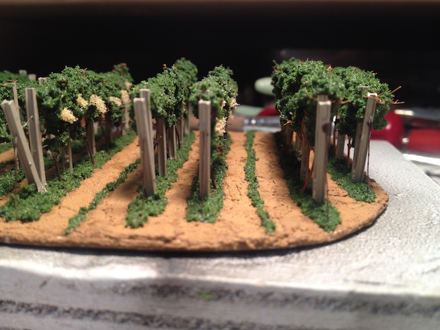

Ciao amici, volevo farvi rendere partecipi di un lavoro che mi ha impegnato per 5 giorni; avevo un angolo nel plastico vuoto e non riuscivo a trovare qualche cosa che lo potesse riempire dando una nuova veste scenografica al tutto, l'ispirazione è stata "i vigneti di S. Martino" e così ho voluto sperimentare qualche cosa di nuovo. Per prima cosa ho preso un pezzo di plasticar da 1,5mm che è diventata la base ed il supporto del vigneto (avevo adoperato un cartoncino ma si è rivelato inadatto, si curvava), poi ho tracciato con la matita i perimetri e la posizione dei pali, pali che ho costruito con un profilato a I sempre della Plasticar da 1,5mm e con l'ausilio di fili di rame (ricavati da cavo elettrico comune) ho fatto i tiranti, infine ho utilizzato della teloxis (spero si scriva così) per fare le piantine delle viti e ricoperta poi da un impasto di vinavil ed una polvere colorata spugnosa molto fine, ma vediamo un pò le foto
122,88 KB
111,87 KB
98,96 KB
119,26 KB
91,19 KB
100,29 KB
112,72 KB
151,91 KB
96,55 KB
105,39 KB
115,54 KB
155,7 KB
163,54 KB
102,74 KB
114,93 KB
127,31 KB
175,7 KB
146,12 KB
123,44 KB
129,04 KB
I terreno è stato fatto utilizzando una pasta prodotta da Abbiati di Erba mentre la colla Attak è stata utilizzata per fissare i pali, per la simulazione dell'uva bianca ho utiilizzato della spugnetta tagliata a misura giallina; ora manca di completare la scenografia con dei personaggi e se riesco a trovare un motocarro agricolo con carretto inserirò anche quello.
A presto per una prossima costruzione, siate clementi......

Grazie per i complimenti, alcuni poderi piccoli hanno adottato questo tipo di soluzione proprio per evitare di sprecare terreno per fare i passaggi dei mezzi agricoli ottimizzando al meglio la coltura della vite, il mio pezzetto di "podere" è decisamente piccolo e alla fine ci sarebbero state solo 4 o 5 file di viti contro le 8 che sono riuscito a farci stare.

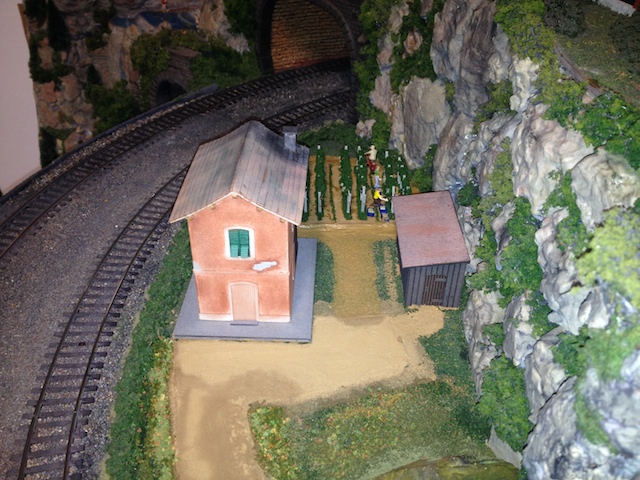

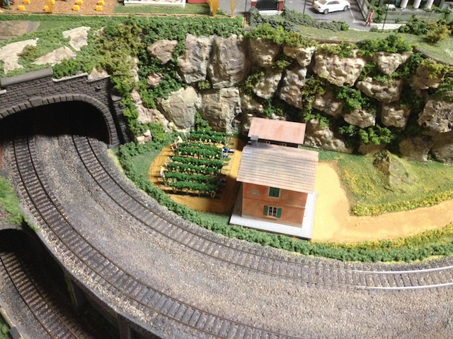

Figurati Paolo, ci mancherebbe, io le vigne così le ho viste nel veneto, mio zio ne aveva una fatta proprio così; anche io le ho sempre viste come dicevi tu qui in lombardia, che ci sono metto un piccolo aggiornamento
211,3 KB
155,5 KB
176,36 KB
225,29 KB
251,24 KB

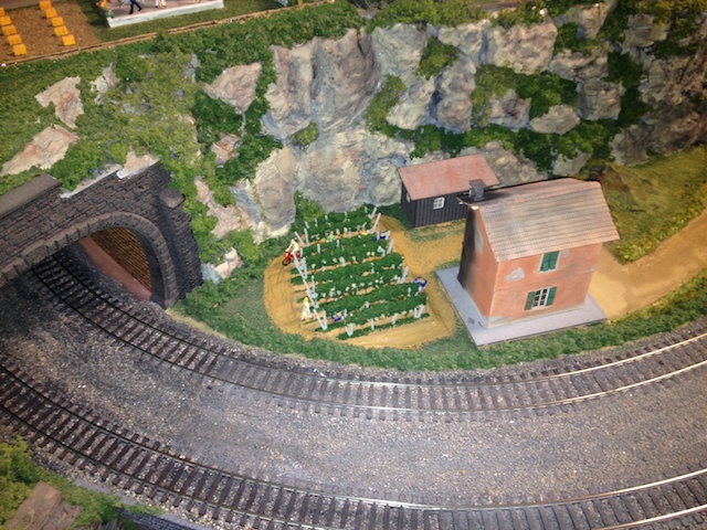

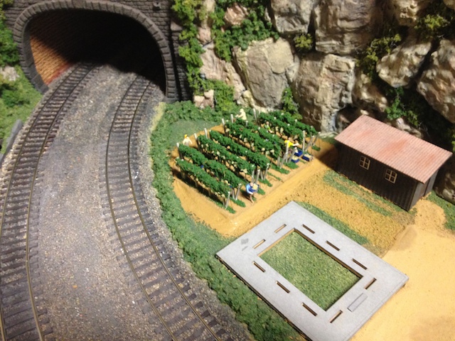

Messaggi: 3708
Re: Scenografia per uno spazio vuoto nel plastico
#16 Messaggio da lorelay49 »

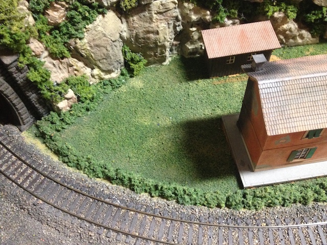

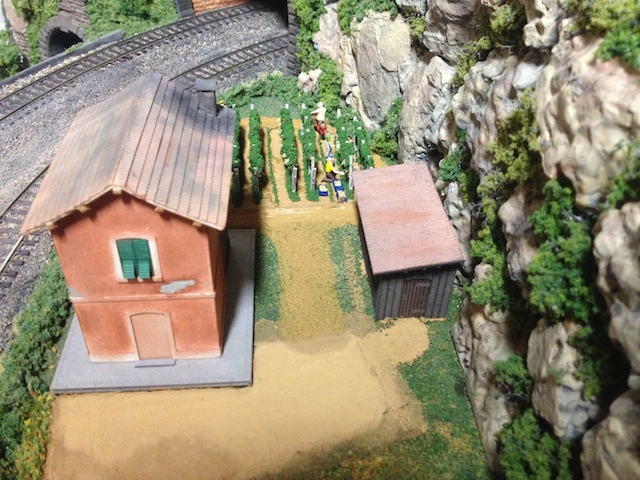

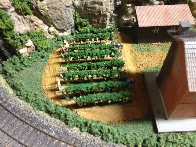

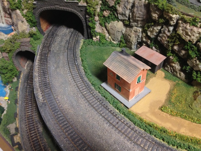

Ecco Andrea, posizionato sul plastico..... finalmente quel buco ora ha un senso :wink:
207,8 KB
178,8 KB
175,71 KB
172,12 KB
190,05 KB
187,13 KB
170,32 KB
206,3 KB
Ecco amici, questo è quanto
Ciao a tutti
#17 Messaggio da Enrico57 »
Perfetto Giuliano!
Un altro angolino che prende vita grazie alla tua sconfinata cura dei particolari. Bellissimo! :razz: :razz: :razz:
#18 Messaggio da Marshall61 »
Ottimo lavoro Giuliano, complimenti vivissimi per la realizzazione e grazie per la condivisione!!!!! :cool: :wink:
Messaggi: 14254
#19 Messaggio da Egidio »
Bellissima esecuzione : B R A V O Giuliano !! :cool: Saluti. Egidio. :cool:
Messaggi: 15757
#20 Messaggio da MrMassy86 »
Il vigeneto ci sta prprio bene :cool: Massimiliano :cool:
#21 Messaggio da liftman »
Mi associo ai commenti di chi mi ha preceduto! Messo in opera rende la scena molto verosimile, e pure come diorama a se stante fa la sua "sporca" figura! :cool: :cool: :cool:
FRANCO
Messaggi: 597
Città: UDINE
#22 Messaggio da FRANCO »
Quoto tutti ottimo lavoro
Franco 62
#23 Messaggio da dilan »
Bellissimo! Inserito nel plastico fa la sua bella figura.
#24 Messaggio da cararci »
Non ci resta che aspettare la vendemmia. Sarà ottima anche l'uva, come il resto!
aborotto
Messaggi: 438
Città: Sona
#25 Messaggio da aborotto »
Bravo Giulio. Davvero bello e come al tuo solito hai lavorato sul "dettaglio". Io ci aggiungerei un po di staccionata italiana che lo divida dal binario e che arrivi perlomeno fino a dopo il caseggiato.
Grande.
