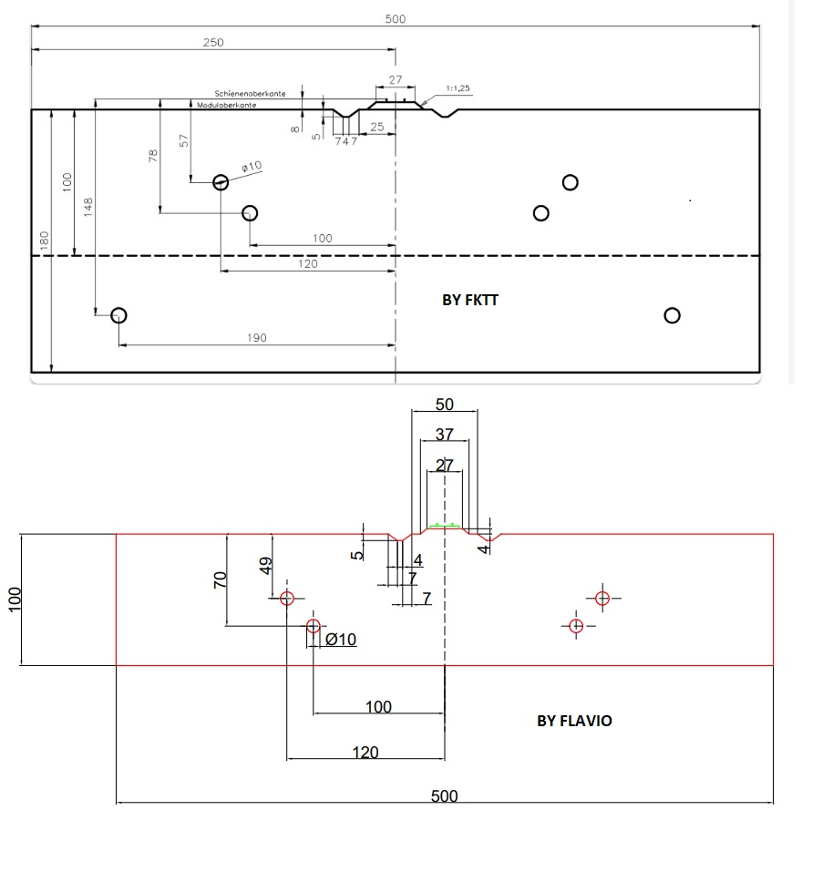

Testata Fremo TT.pdf
(46.94 KiB) Scaricato 10 volte
sopra il disegno che ieri non avevo allegato correttamente.
Nei 2 riquadri rossi si riporta
1- l'altezza del piano del ferro rispetto alla base piana del modulo = 8 mm.
2- il profilo della massicciata che è appoggiata sulla linea del piano del modulo (tratto evidenziato dalla freccia rossa).
Non avendo a disposizione un binario TT, non conosco l'altezza completa del binario composta dalle traversine e dalle rotaie.
Quindi al momento non riesco a dimensionare l'altezza della parte sovrastante alla linea contrassegnata dalla freccia rossa, che come di consueto nelle testate dei moduli, è parte integrante della testata.
Pikart TT.pdf
(90.17 KiB) Scaricato 11 volte
Sopra ho riportato la testata Fremo fatta da Pikart, dove ho evidenziato la zona in questione. Ovvero l'altezza necessaria per raggiungere la quota di 8 mm totali richiesta dalle norme Fremo.
Spero di essere stato chiaro e se qualcuno già conosce od è in grado di ricavare questa quota mi sarà di grande aiuto.

Scusami Giorgio, ma non funziona così. Stai cercando di istituzionalizzare quello che ancora è solo un progetto.

Non ho un binario in scala TT ma leggendo le norme si raccomanda di non superare l'altezza di 2.1mm come fungo della rotaia, ovvero il codice 80. Solitamente, anche con binari con codice minore e quindi fungo di altezza 1.39 (Peco) o 1.8 (Roco), si considera il complesso rotaia/traversina alto circa 4 mm.
Ne consegue che la quota che stai cercando dovrebbe essere di 4mm. L'aggiustamento del piano del ferro tra moduli, anche con binari di codice diverso, la si fa poi con il gioco delle viti di fissaggio da 8mm di diametro in fori da 10mm di diametro.
Spero che qualcuno possa confermare o confutare le mie osservazioni.

Anch'io credo che la quota che sto cercando sia da 4 mm., la prossima settimana tornerò operativo e credo di riuscire a recuperare qualche spezzone di binario TT in qualche angolo remoto del mio magazzino e poi procedere in sicurezza.

Flavio ha scritto: sabato 27 dicembre 2025, 21:33 Anch'io credo che la quota che sto cercando sia da 4 mm., la prossima settimana tornerò operativo e credo di riuscire a recuperare qualche spezzone di binario TT in qualche angolo remoto del mio magazzino e poi procedere in sicurezza.
In casa ho sia i Tillig che i Kuehn… domani ve li misuro.
Messaggi: 5830
Re: Fremo TT - iniziamo a darci delle norme
#36 Messaggio da MrPatato76 »
MrPatato76 ha scritto: sabato 27 dicembre 2025, 21:34
I Tillig sono alti 4mm
I Kuehn sono alti 3,6mm
Le misure sono da intendersi rotaia più traversina.

Grazie Roberto per la conferma.
I binari Kuehn mi risulta siano passati di mano e prodotti ora con marchio Roco, mantenendo un'altezza del fungo di 1,8.
I Tillig conservano altezza del fungo di 2.07mm.

Grazie per le quote che avete riportato. oggi pomeriggio ho recuperato un binario tillig e confermo un'altezza complessiva di 4 mm dei quali sono +/- 2 mm di traversine e 2mm di fungo.
Ho quindi ultimato il disegno della testata come segue:
(86.33 KiB) Scaricato 8 volte
Sarebbe utile che qualcuno possa verificare le quote, grazie

Ottimo Flavio, direi che le quote corrispondono perfettamente! [264]
Già che ci sei, cosa diresti di disegnare la stessa testata però con larghezza 300mm invece che 500?
