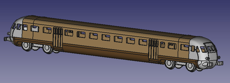

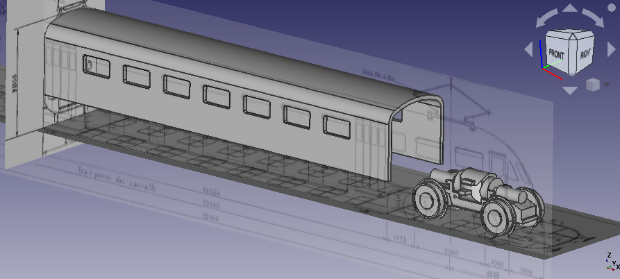

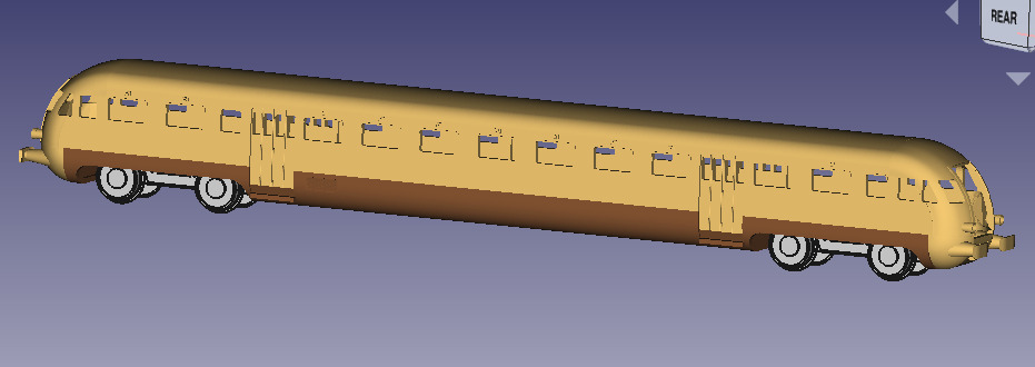

Per il disegno del modello sono passato da Blender a Freecad.
Questo cambiamento inizialmente mi ha fatto perdere un po' di tempo (a guardare numerosi tutorial su youtube) ma devo ammettere che Freecad rispetto a Blender per disegnare modelli offre numerosi vantaggi.

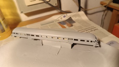

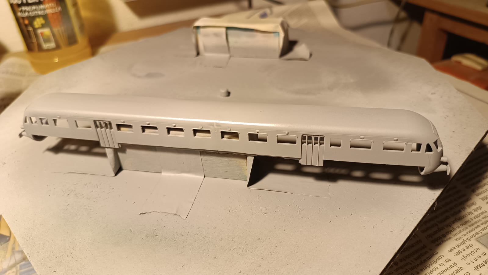

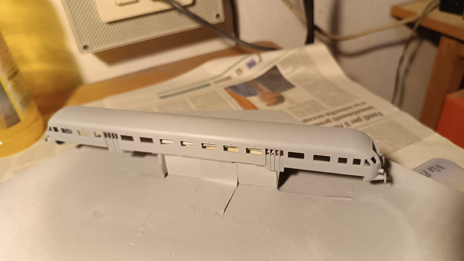

Ecco alcune foto che illustrano l'evoluzione del disegno su Freecad:

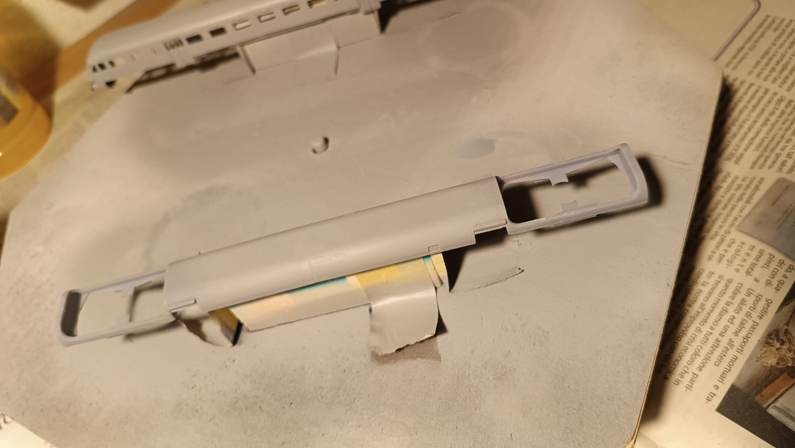

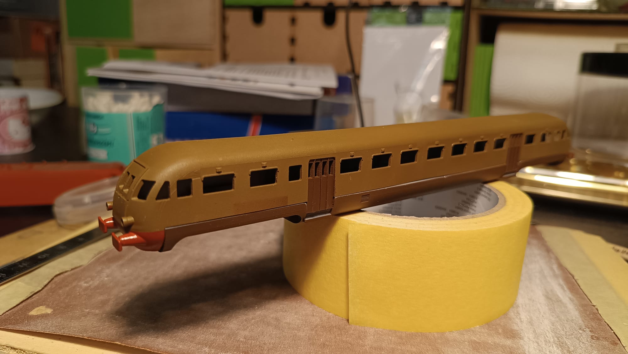

Abbiamo deciso di sfruttare la stampa "casalinga" quindi per poter stampare un modello così lungo è stato necessario "tagliare" a metà la cassa e il sottocsassa. Fortunatamente con un po' di stucco e carta abrasiva la saldatura risulta poco visibile:
Questa è con una prima mano di puravest castano-isabella

[264] Bellissima ! Complimenti !

E' una stampa 3D verniciata con aerografo?
Ciao!!! [264]
Ciao!!! [264]
Si Francesco

Grazie Adolfo!! Il lavoro sta vedendo su bene: forme esatte, verniciatura quasi impeccabile priva di sbavature!!!!
