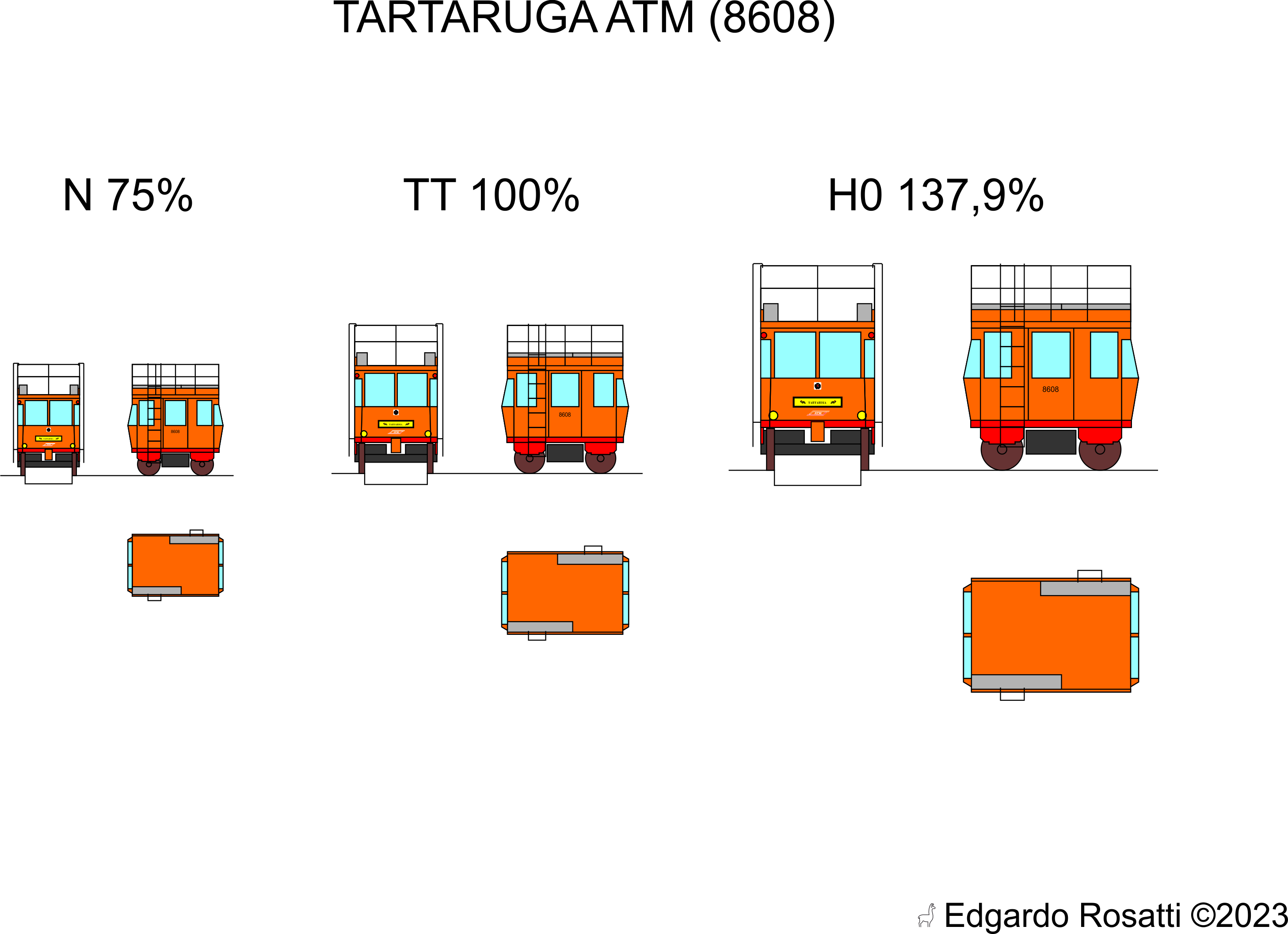

Tartaruga:
Trittico in scala N, TT ed H0
Tartaruga.pdf
File PDF in perfetta scala
(122.12 KiB) Scaricato 82 volte
Il file PDF contiene anche i loghi per eventuali decalcomanie.

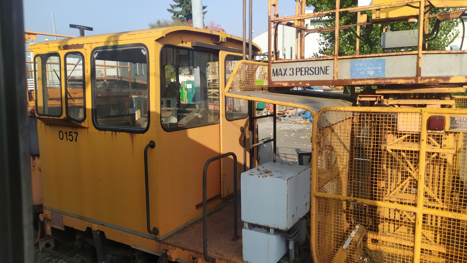

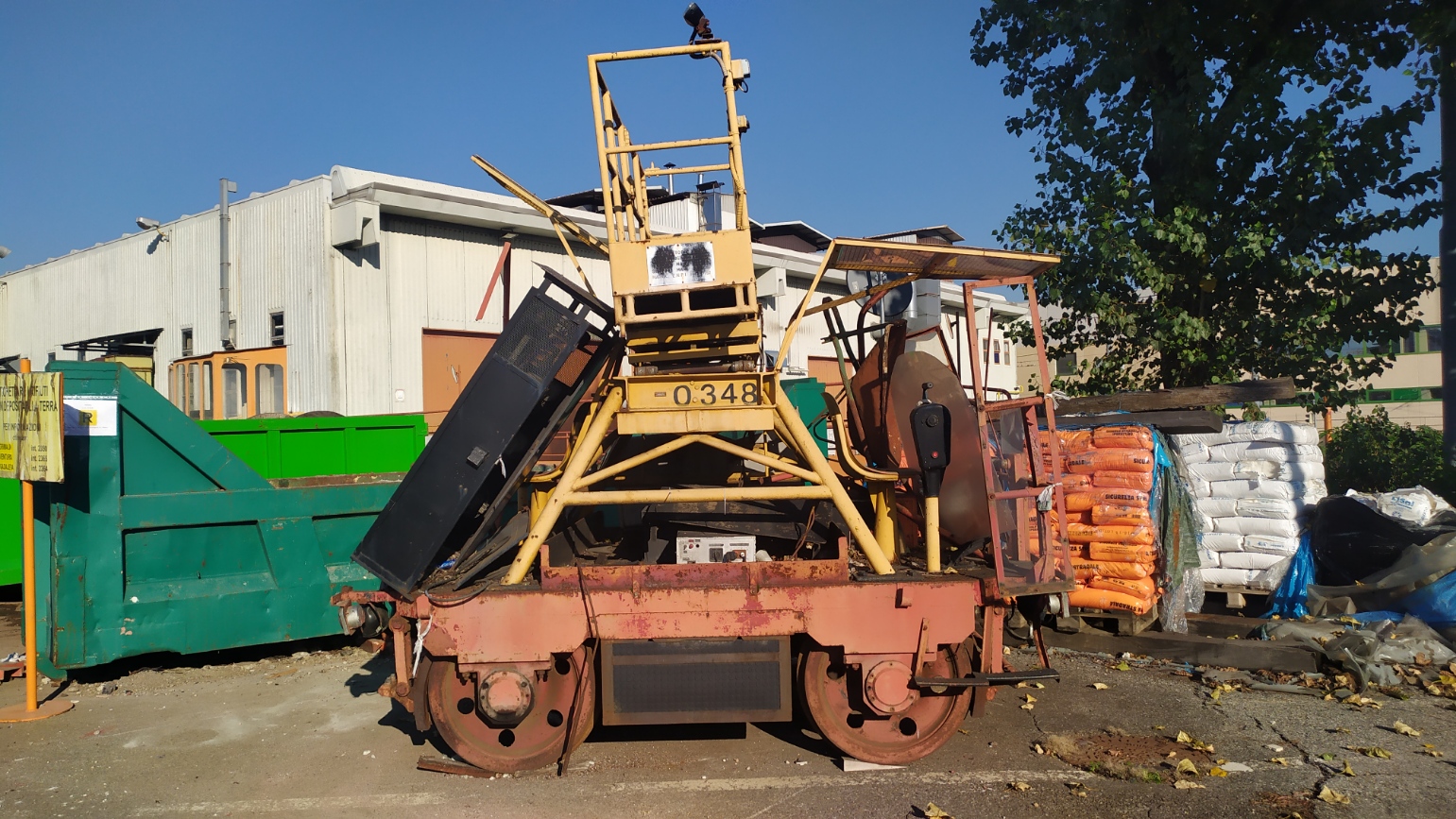

Alcune foto reali del materiale rotabile in oggetto:
Trabattello.pdf
(27.18 KiB) Scaricato 76 volte
Il passo successivo ora è quello di sviluppare le lastrine prima in scala TT e poi magari anche in scala N ed H0.
Prossimamente pubblicherò altre foto per completare la documentazione dei modelli in oggetto.

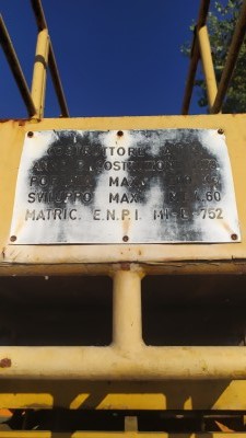

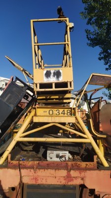

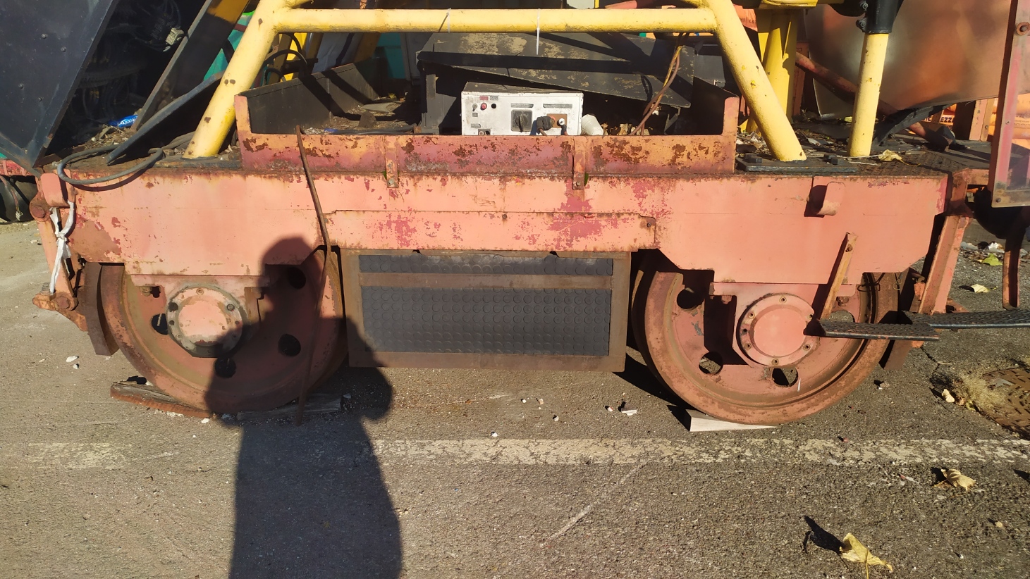

Disponibile per il download l'archivio delle foto dei motocarrelli:
Foto_motocarrelli.zip
(18.98 MiB) Scaricato 86 volte

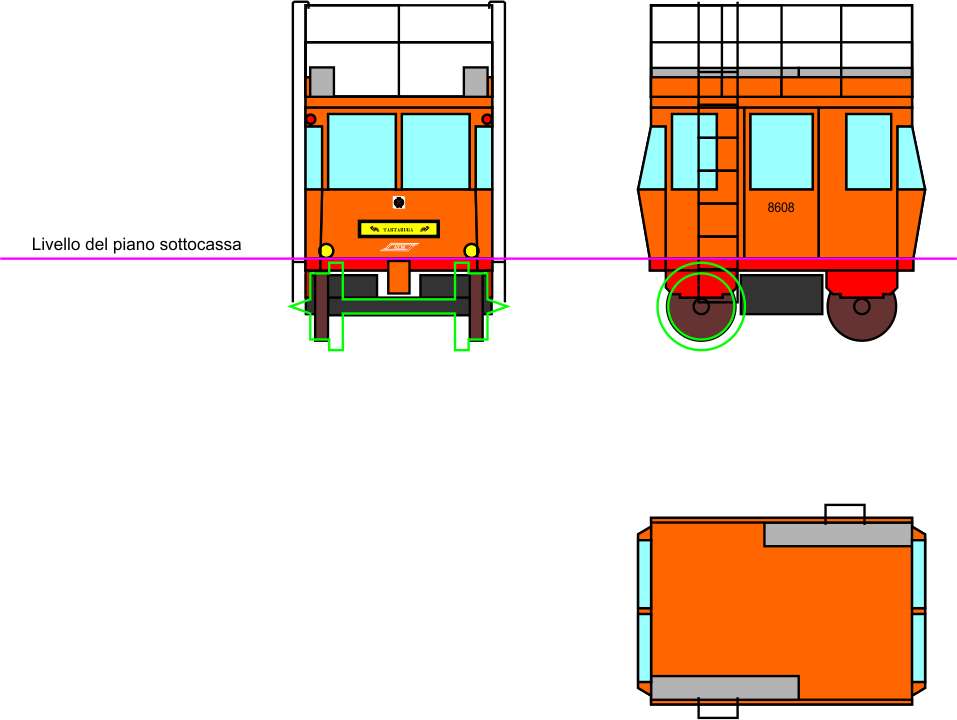

Sto iniziando a sviluppare i disegni delle lastrine in fotoincisione (per ora solo in scala TT) e oggi mi sono arrivate le sale del diametro di 5,6 mm per iniziare
a fare qualche prova.
Tutti e tre i modelli, al reale hanno ruote da 700 mm. di diametro che in scala TT corrispondono a 5,83 mm. Direi che 5,6 mm. vanno più che bene.
Sale in scala H0m diametro 5,6 mm.
Misurando le sale e riportando le misure sul disegno del trittico presentato sopra, notiamo subito che l'ingombro è un po' eccessivo. Quindi sarà necessario adattare
le carrozzerie dei modelli per poter ospitare correttamente le sale nel telaio sottocassa e permetterne così la circolazione sui binari senza inpuntamenti o cortocircuiti.
In verde la sagoma della sala, in magenta la linea del piano sottocassa.
Lo scartamento di 12 mm. sembra andare bene in quanto le sale hanno una discreta tolleranza.
Per la realizzazione delle versioni in scala H0 ed N, dovrò trovare delle sale idonee e rifare questi confronti allo stesso modo.
In scala H0 8 mm. e in scala N 4,375 mm.
Questo fa capire un po' quali siano le problematiche di progettazione e realizzazione di un modello in generale, ma è anche il bello del modellismo dinamico in sé.

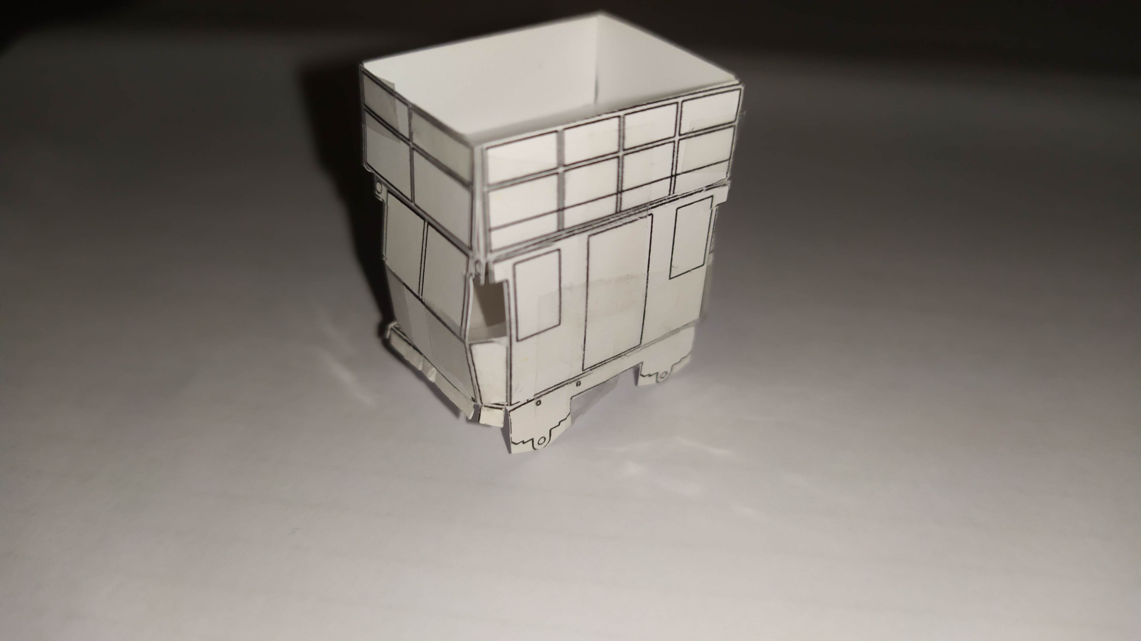

Prima prova di assemblaggio dei pezzi con carta:
Sviluppo pezzi in scala TT
Prova di assemblaggio
I lavori proseguono...

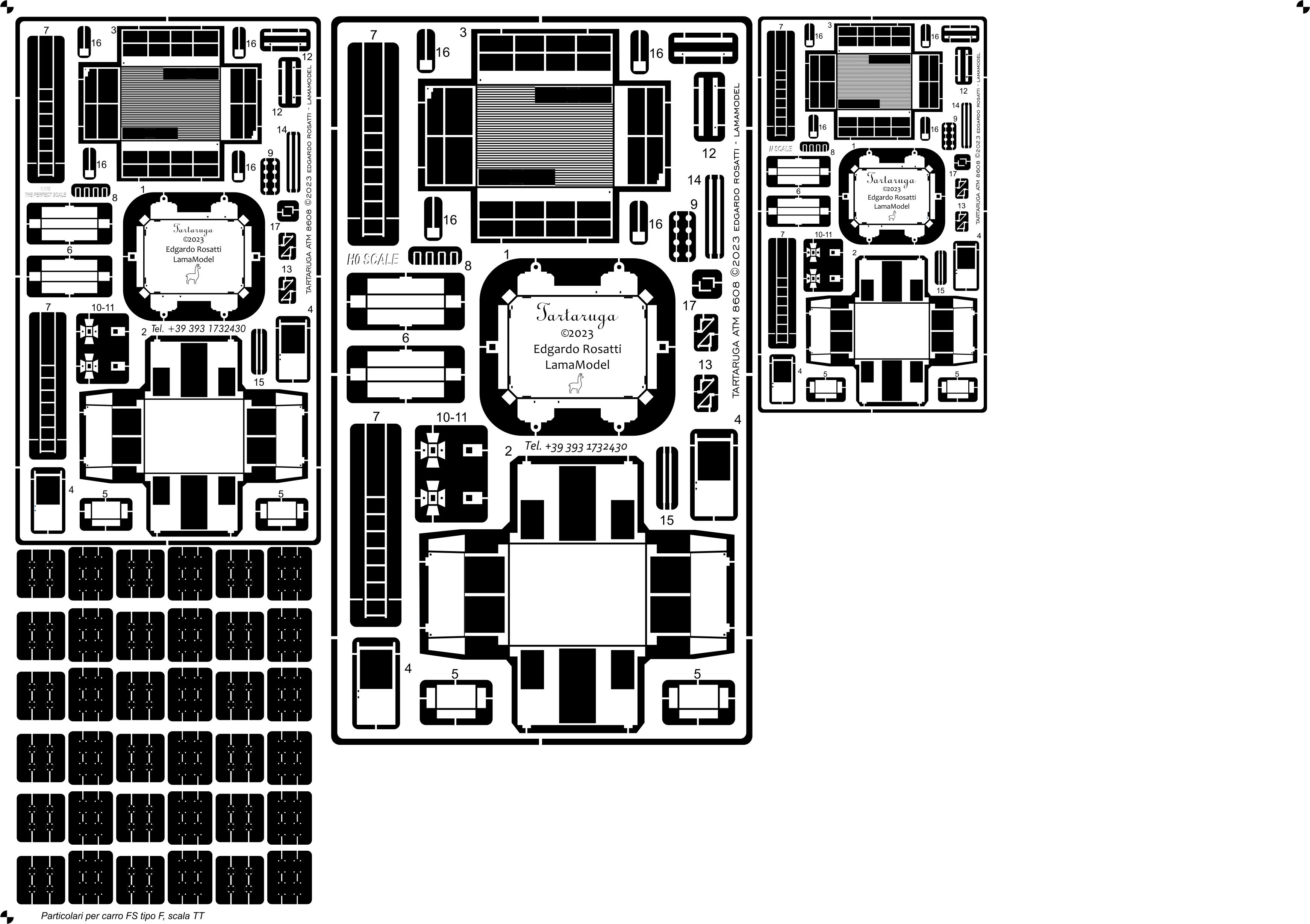

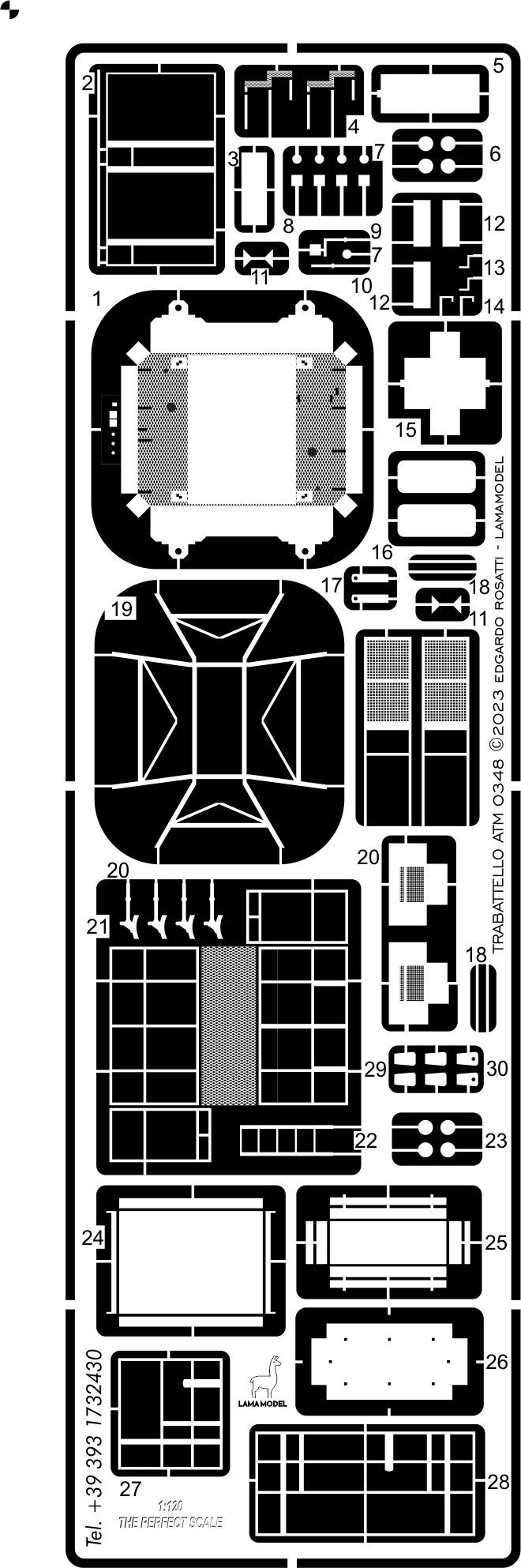

Lo sviluppo del primo modello è stato completato. qui sotto un preview della lastra:
Tartaruga in scala TT, H0 ed N, più alcuni particolari aggiuntivi

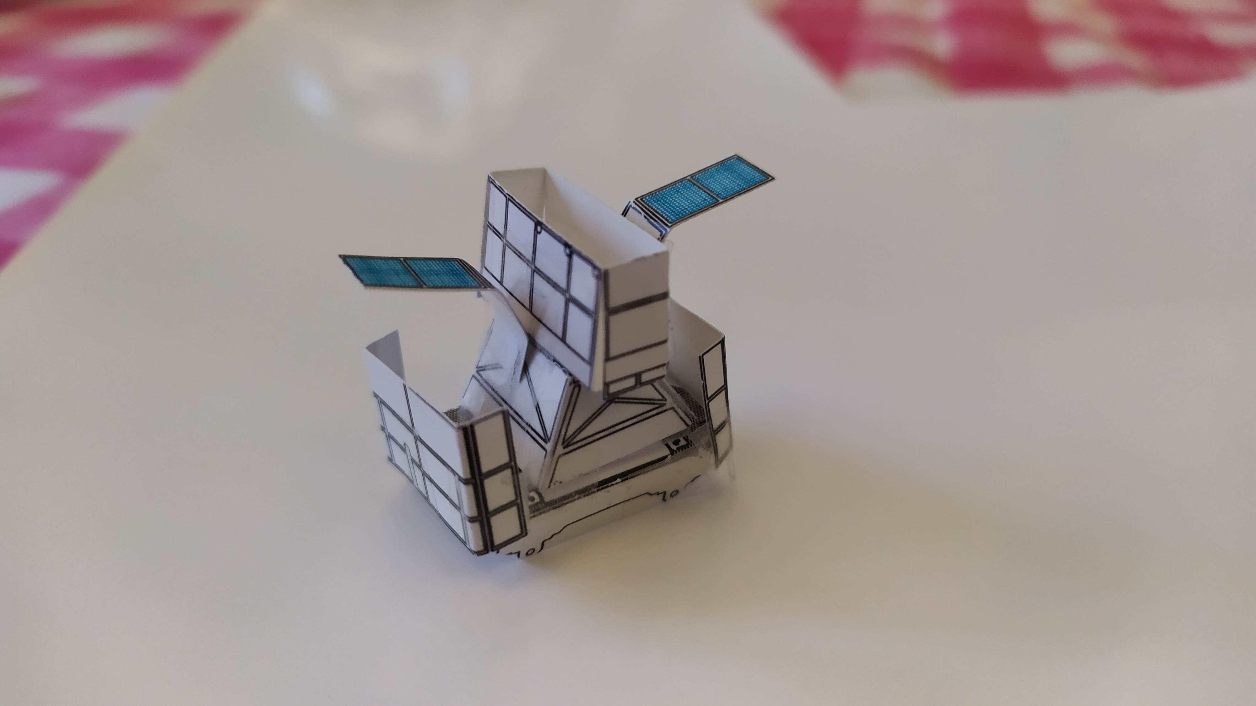

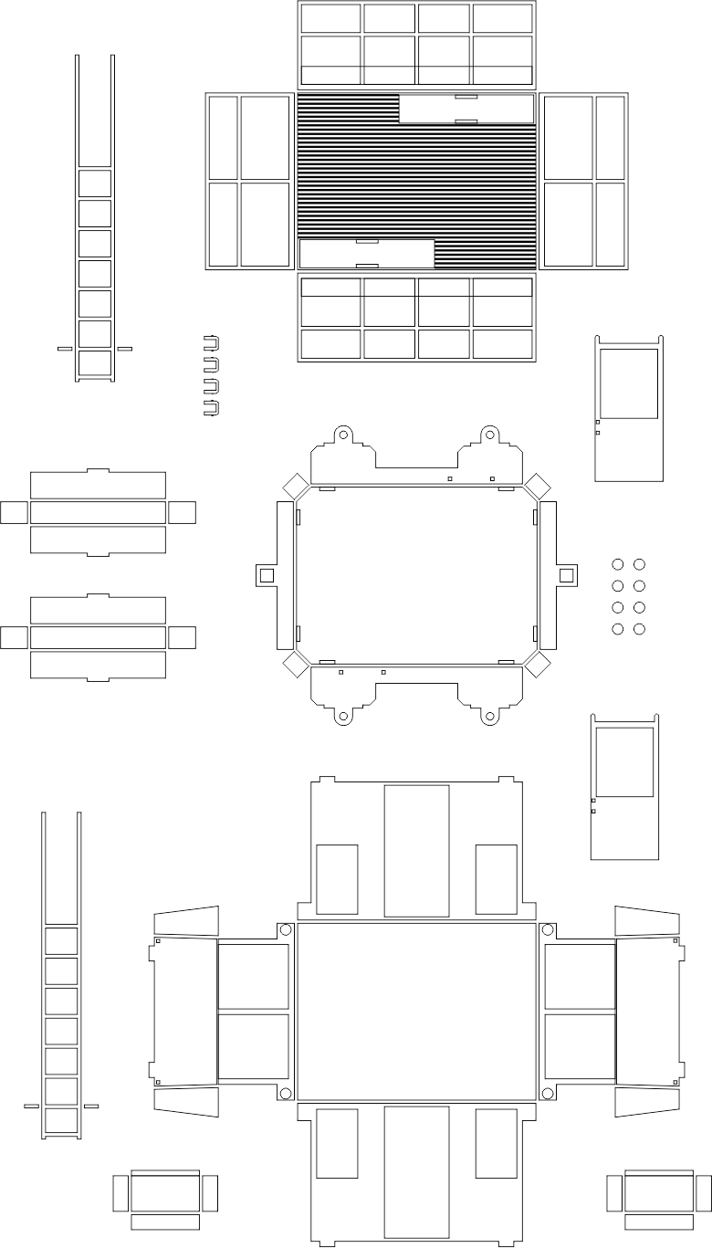

Anche il disegno della lastrina del secondo modello è stato terminato:
Cartamodello del trabattello
Lastrina
Lastrina

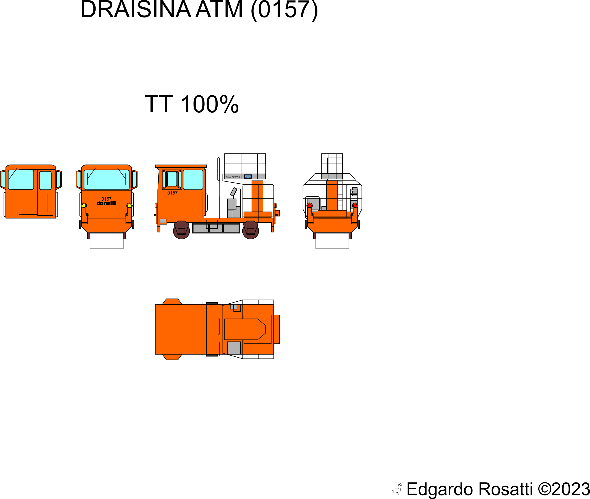

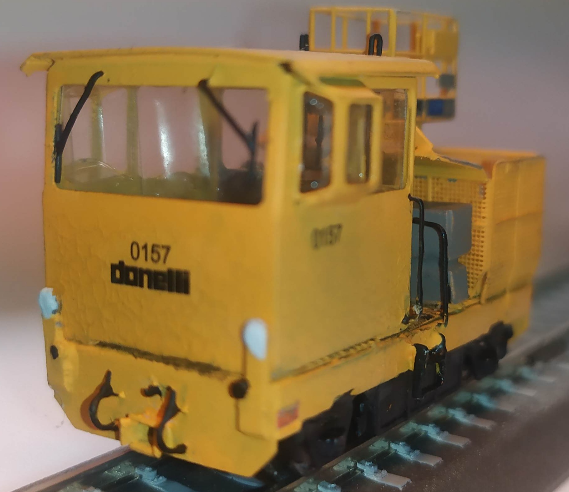

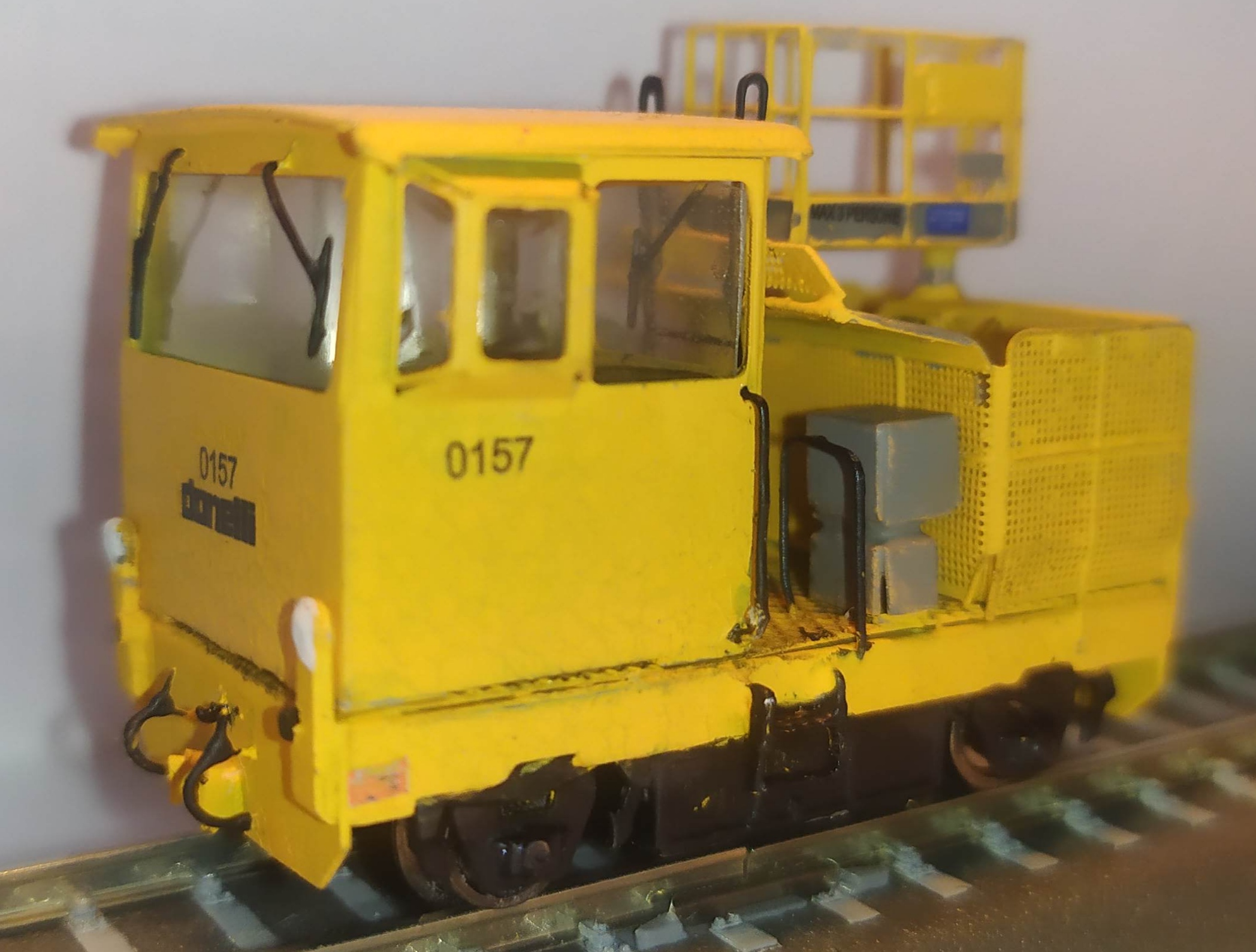

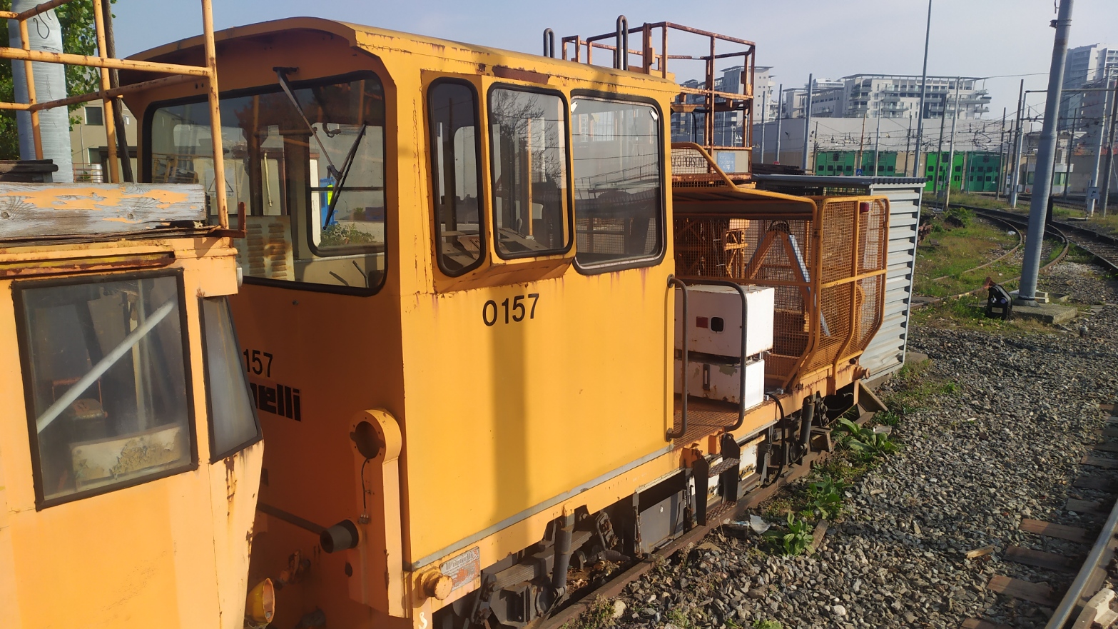

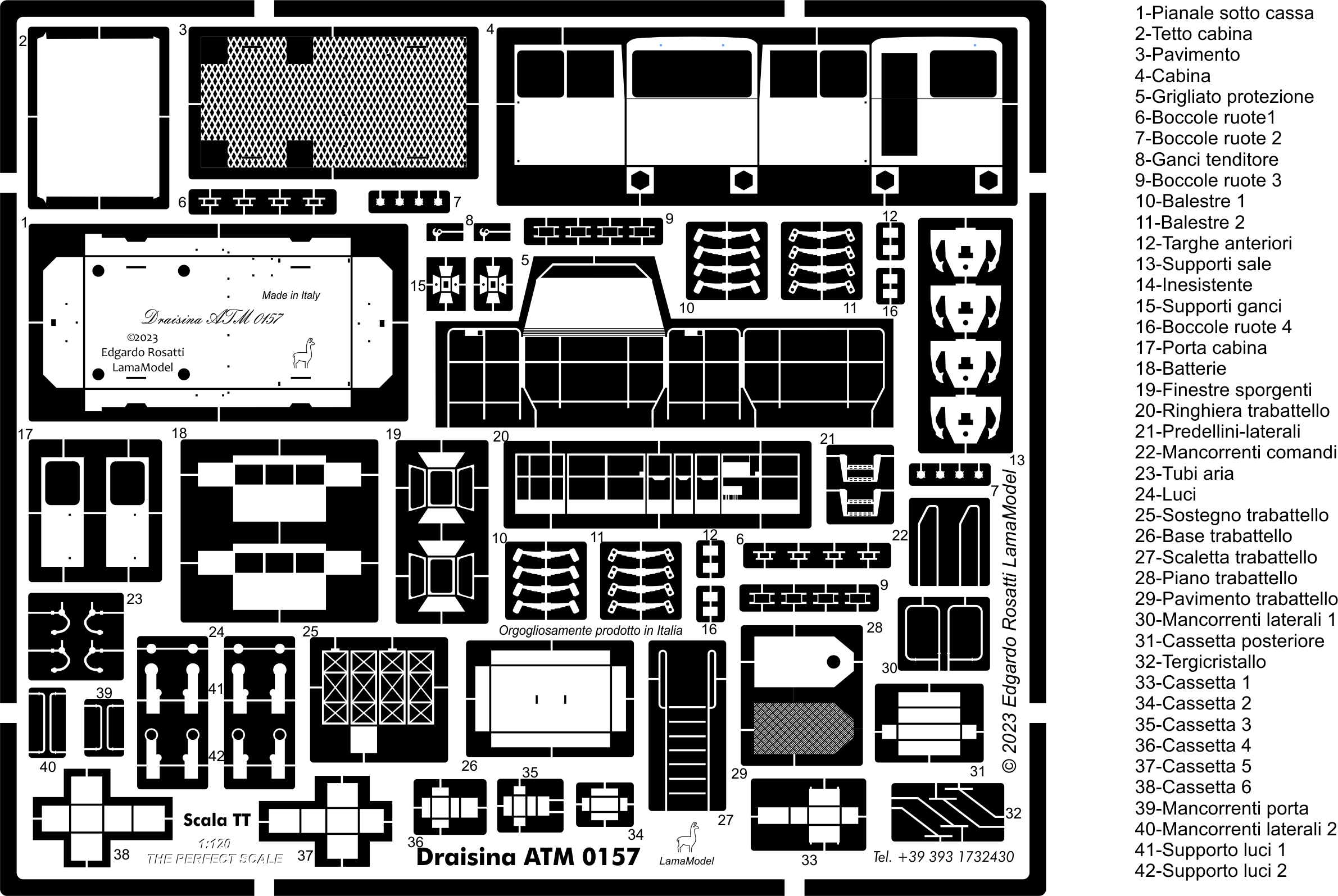

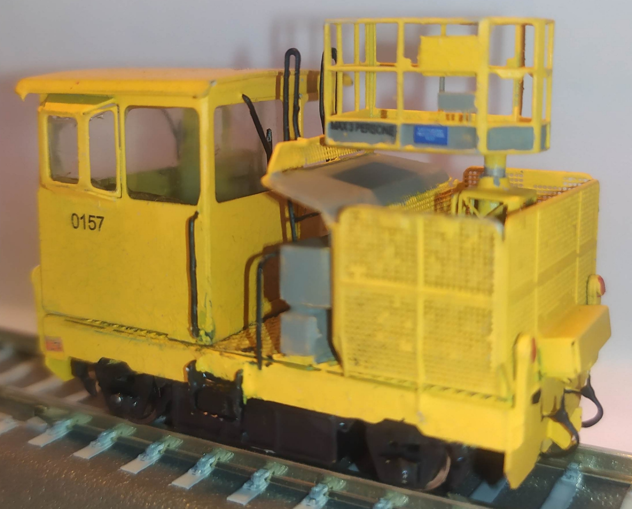

Draisina:
Draisina ATM 0157
Draisina ATM 0157
Anche il disegno del terzo e ultimo modello è stato completato.
Ora mi manca solo di adattare i disegni ad una pagina A4 o A3 per realizzare un prototipo.
A tale proposito, sto rivalutando l'idea iniziale di farli in varie scale; in particolare la scala N.
Nel senso che per la scala N sarebbe più opportuno utilizzare lastre con spessori inferiori a 0,3 mm. quindi master diversi ed aumento dei costi.
Per la scala H0 invece non dovrebbero esserci problemi.
Tuttavia, trattandosi di un prototipo e visto che i costi di produzione non sono poi così bassi, preferisco per ora concentrarmi
su modelli in scala TT.
Poi, tempo al tempo vedremo se farli anche in scala N ed H0.
