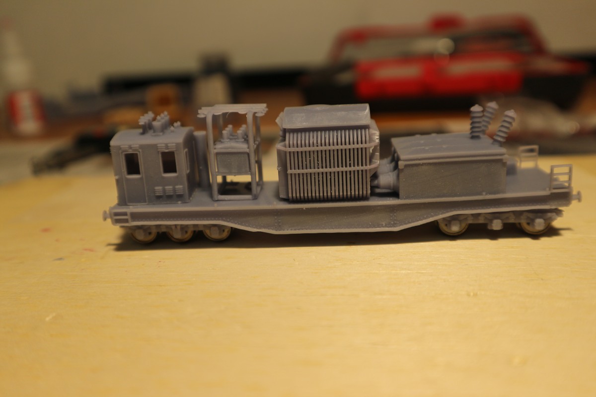

Con un po' di pazienza e dopo aver allungato di qui e accorciato di là sono riuscito a farci stare tutto senza stravolgere l'estetica del carro o dei carrelli.
E questa è la stampa completa

Bravissimo Carlo.
Che bello!

#34 Messaggio da FrancoV »
Bella, complimenti!

#35 Messaggio da 58dedo »
stupendo zio!
perdonami l'ignoranza in materia, ma è un blocco unico o più pezzi assemblati?

58dedo ha scritto: ↑martedì 31 maggio 2022, 9:25 stupendo zio!
Ho fatto un tentativo di stampa in un unico blocco ma è andato male, qundi altre prove di stampa perchè anche gli spessori usati inizialmete erano un po' "estremi" e quindi troppo fragili.

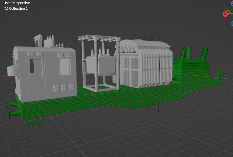

Alla fine ho stampato in un blocco unico quello che nel rendering è in verde, mentre gli altri 3 pezzi grigi singolarmente.
