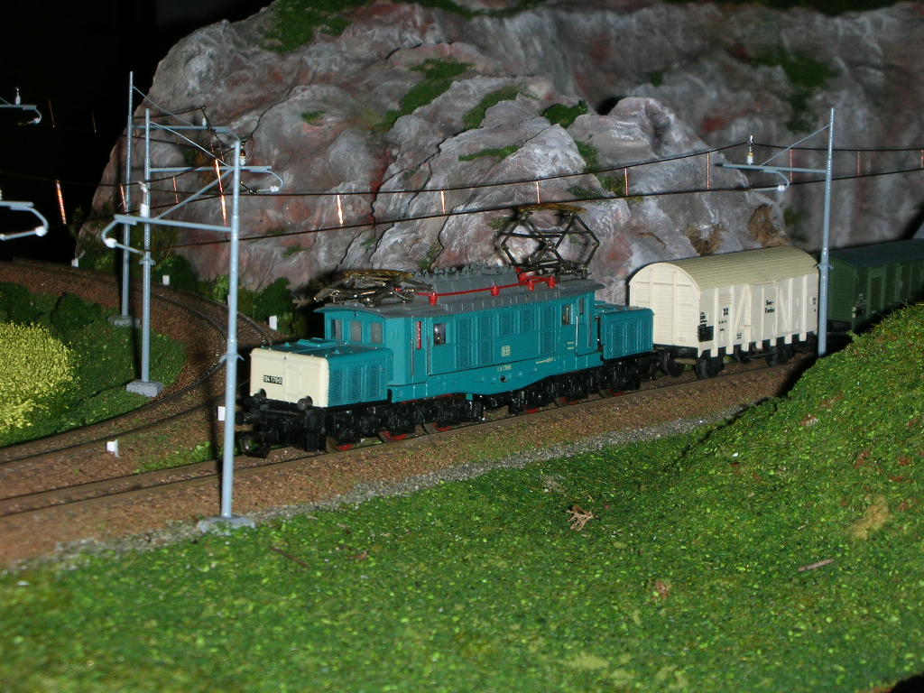

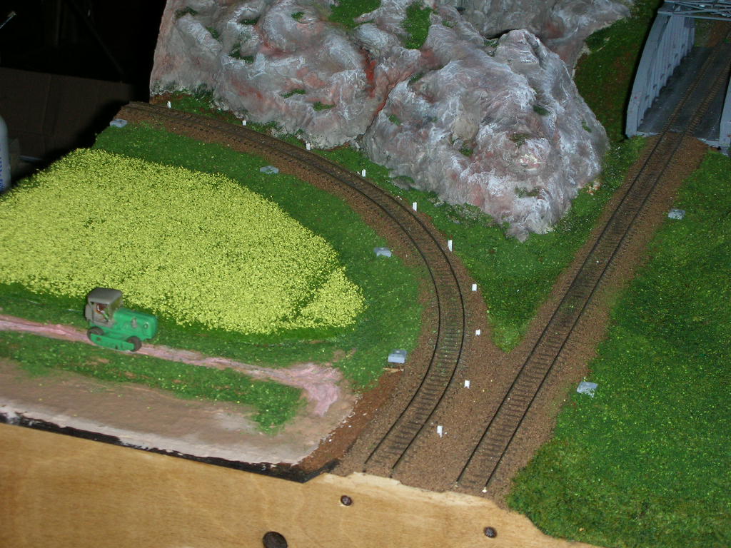

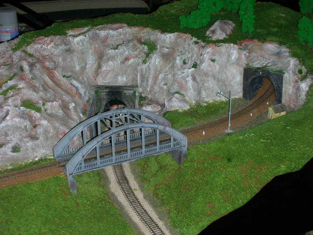

Non lo so, ma ..... in un attimo son cresciuti alberi e un campo di colza!
Non ci sono ancora i cespugli ma è già arrivato un pastore con qualche pecora.....
198,01 KB
187,33 KB
189,6 KB
Stato delle rocce sempre senza cespugli ...

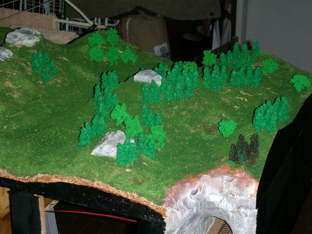

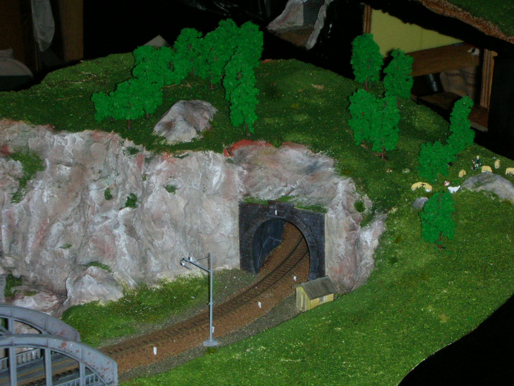

Infine ho cominciato a piantare un pò di alberi che si vedranno in lontananza nel secondo modulo; peccato che gli abeti abbiano un colore smeraldo (così mi han detto.....ricordate che sono daltonico!) che dovrò correggere con un verde scuro ad aerografo....
189,15 KB
Messaggi: 11290
Re: MODULO (doppio) "Galleria dell'orso"
#229 Messaggio da Fabrizio »
Ciao Mauro, belli i nuovi sviluppi. Si, gli abeti e gli alberi in effetti hanno un verde un po' strano. Oltre ad usare l'areografo, successivamente, volendo puoi anche usare le polverine. Io le ho messe sui mie alberi, che presentavano un colore troppo uniforme. Forse quei abeti che si vedono nell'ultima foto in basso a destra sono già trattati? Quelli hanno un bell'aspetto.
Messaggi: 11355
#230 Messaggio da adobel55 »
Carlo,
sta venendo su molto bene, concordo che il verde degli abeti è troppo, smeraldo, come hai detto tu.
Non vorrei fosse l'effetto della foto.
Messaggi: 23637
#231 Messaggio da Andrea »
Bellissimo Mauro!
Credo che la tonalità così accentuata, dipenda molto dall'uso del flash che da un lato uccide i colori, dall'altro li enfatizza.
Comunque Doc, nessun problema, se il tuo modulo non dovesse superare la votazione del comitato esaminatore GAS TT, si rifà tutto dall'inizio. :wink:

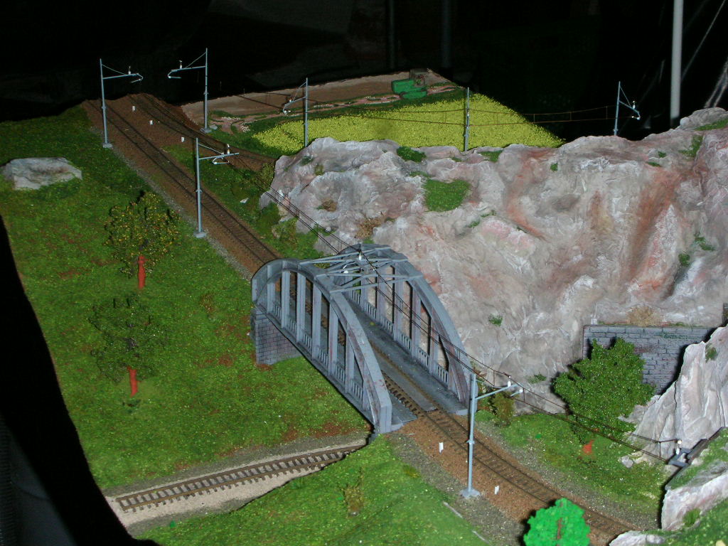

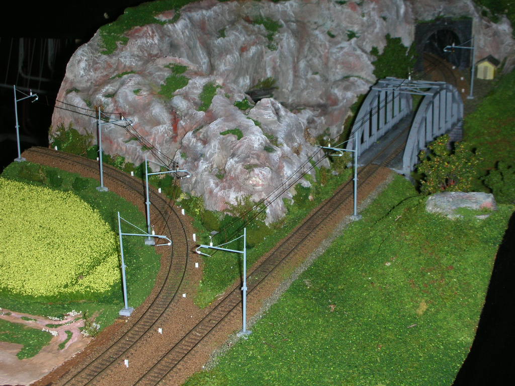

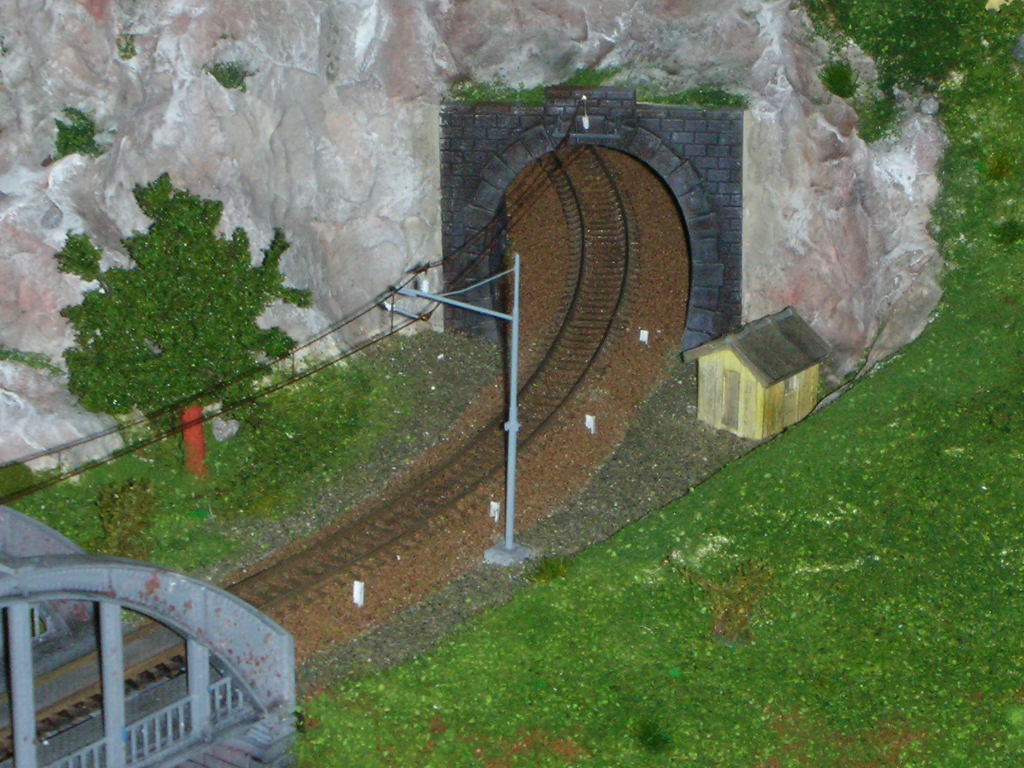

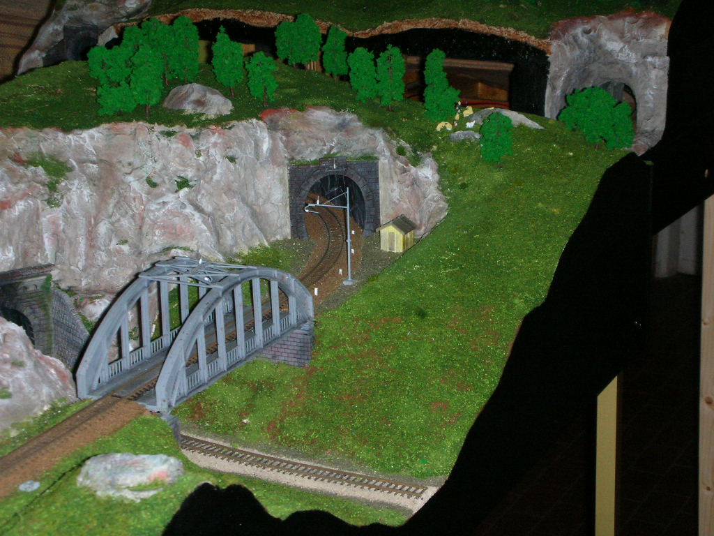

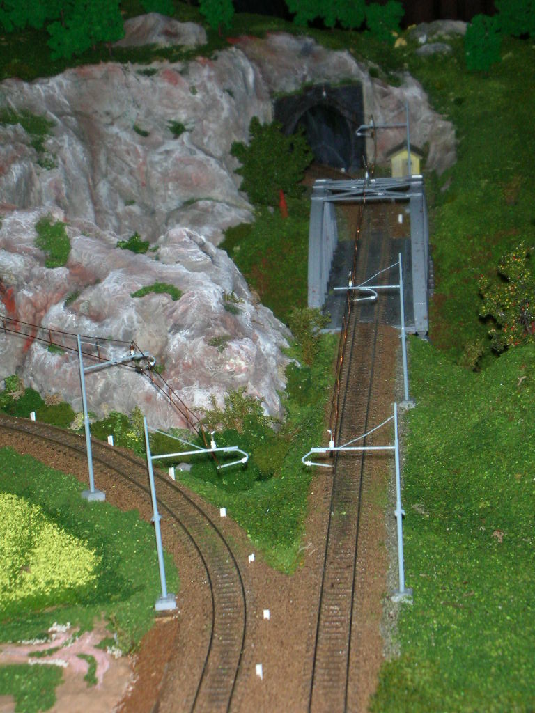

<center>Signore e signori.....
....la catenaria!</center>
<center>(....saldata e ancora al naturale...)</center>
191,62 KB
191,75 KB
202,05 KB
164,05 KB
194,55 KB

Messaggi: 11290
#242 Messaggio da Fabrizio »
Ciao Mauro, bel lavoro. E' tensionata in qualche modo, ad esempio tramite molle, o sta su così?
La catenaria sta su così com'è; è di rame ed è abbastanza rigida. Poi è saldata in quattro punti alle estremità.
#245 Messaggio da Fabrizio »
Grazie Mauro, io odio fare la tiranteria :wink: . Meglio così, sarà più semplice per tutti posare la catenaria.

rbk250 ha scritto:
Mauro, che dire..... :cool: :cool: :cool: :cool: :cool:
.....cosa vuoi che dica: grazie Riccardo!
Non ho mai maneggiato e montato pali e catenarie; se il lavoro sembra discreto è merito dei tuoi progetti e delle tue realizzazioni. :wink:

Messaggi: 5771
#249 Messaggio da MrPatato76 »
Spettacolo!!!!!
Posso chiederti una cortesia: riusciresti a postare una foto del dettaglio delle saldature???
Messaggi: 23637
#250 Messaggio da Andrea »
Che dire Doc...
A me pare una tuTTo una MERAVIGLIA!
Oltretutto i pali mi sembrano posati benissimo, ovvero perfettamente "a piombo".
Mi è capitato di vedere pali molto belli ma "sciabalenti" (tutti storti).
Un bravo anche naturalmente a Riccardo... il gioco di squadra paga! :wink:
