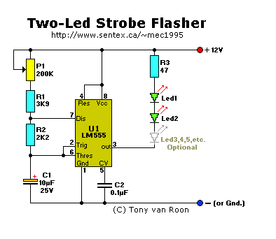

- essere lampeggiante ad intermittenza con un minuscolo led, solo che di elettronica non me ne intendo affatto e per questo lascierei terminare a voi il suo innesto,
tu metti il led,per i circuiti di lampeggio non ci sono problemi,istruisco badmax :twisted:
max devi realizzare questo banale circuito,occhio che l'autore ha sbagliato,il condensatore C2 (ceramico)non è da eliminare,
anzi devi metterne uno elettrolitico da 10 o +uf [8]

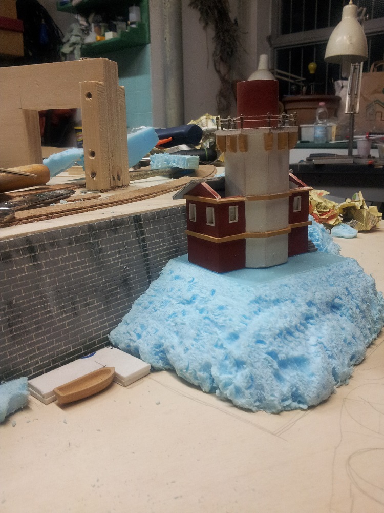

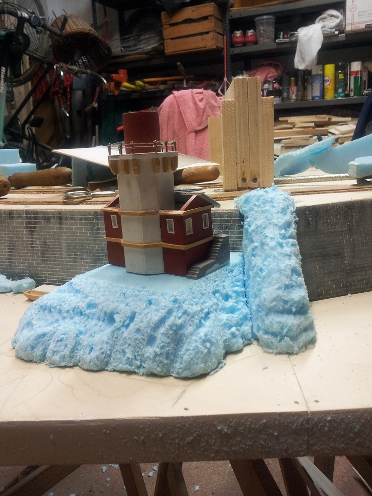

Fate pure gli spiritosi, meno male che ho predisposto un bel faro che illuminerà le notti buie e tempestose che passerò sul peschereccio.... la segrataria ed io come socio minoritario, mentre il gran Visir starà sul faro a pedalare per fornite energia alla dinamo ahahahahahahahahah

Bel lavoro Max, complimenti!!!! :wink: :grin:

Complimenti sta venendo davvero bene :grin: Massimiliano :cool:

E si, alla Quaterman lavorate bene, complimenti ragazzi.
Ho solo un dubbio..... non so se siano le foto, ma ho l'impressione che la struttura del portale e del relativo supporto per la montagna, sia sproporzionato, mi sembra troppo alto....

Ciao Valerio quello che vedi tu è esattamente dove si divide il modulo in due......quella è la struttura che servirà per reggere la montagna soprastante...

pertanto diventerà ancora più alta?
mi sembra un ottimo lavoro,ma concordo con l'osservazione dell'amico sardo :cool:
non sarà troppo alta rispetto al faro,che notoriamente sono posti in posizioni più elevate rispetto all'orografia circostante?

Il circuito va bene così com'è. Se metti un condendatore elettrolòitico sul "control Voltage" rischi che non funzioni più nulla in quanto la sua carica (e scarica) disturberà lo stato delle porte logiche dell'integrato. Bisogna mettere un condensatore ceramico che vada da 0,1 a 4,7 uF... oppure nulla.
Spiegare il motivo è complesso, ma l'oscillazione avviene solo se vi è un differenziale fra le porte di Trigger (2), Threshold (6) e control voltage (5). Un condensatore elettrolitico farebbe azzerare tale differenziale.
Per creare lampeggi con i led... guardate questa discussione: topic.asp?TOPIC_ID=8670
