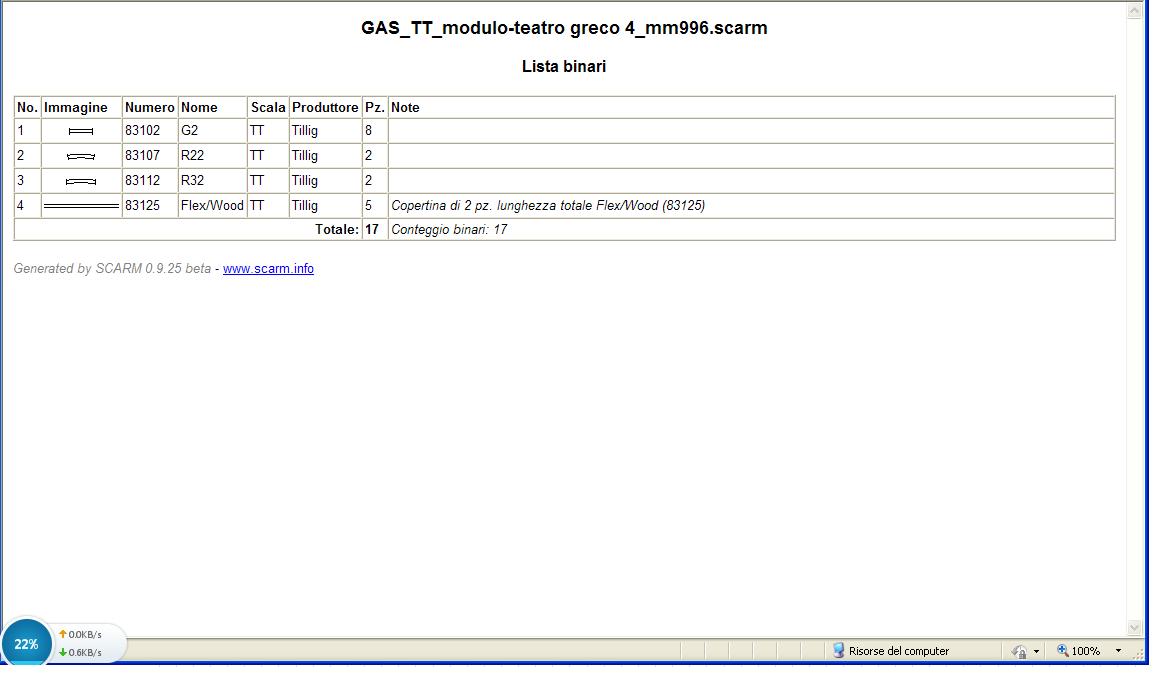

Scusatemi, ma non comprendo qual'è la difficcoltà e la problematica su quali/quante curve necessitano.
Se esaminiamo la lista dal file di progetto abbiamo la seguente:
Immagine:Lista binari
66,7 KB
Quindi traducendola in parole povere avremo:
8 rettilinei G2 articolo 83102 Tillig TT
2 curve R22 articolo 83107 Tillig TT
2 curve R32 articolo 83112 Tillig TT
2 flessibili articolo 83125 Tillig TT
Volendo si potrebbero eliminare 4 G2 e tutte le curve, sostituendoli con altri 2 flessibili che verranno modellati sul tracciato originario con le sezioni curve.
Non rispettando la geometria del disegno, variando di fatto la geometria dei binari reali non si potrà utilizzare la stampa su carta del tracciato, ...... peccato non sfruttare tale possibilità e la pianificazione fatta.

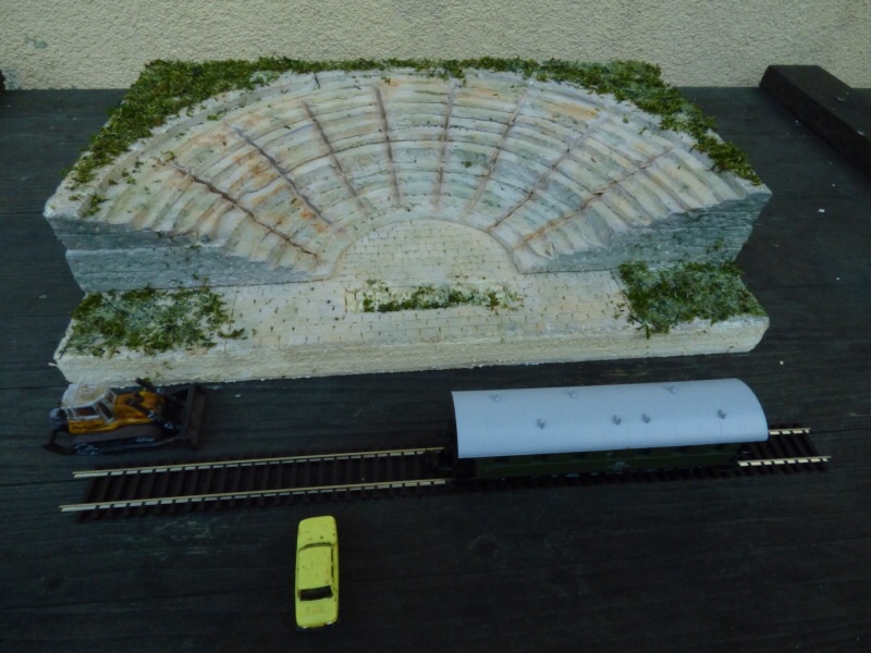

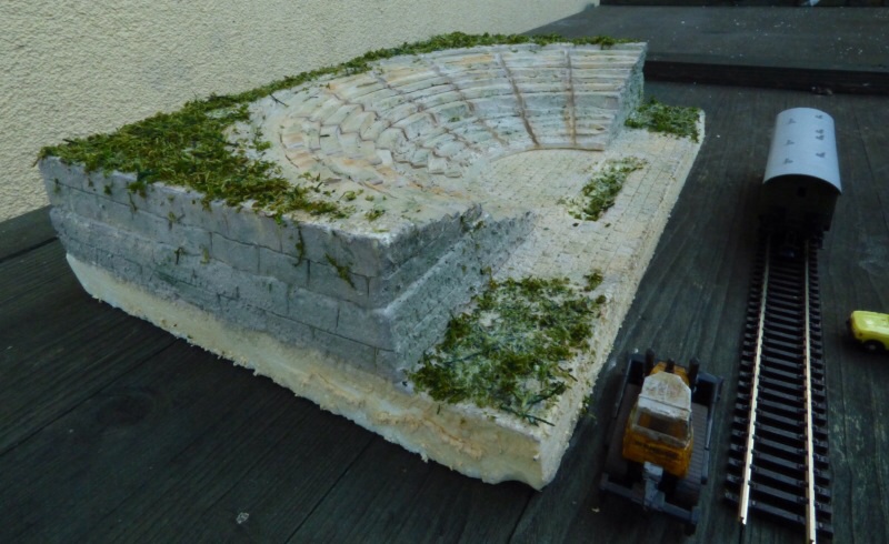

Nell'attesa della posa dei binari, ho fatto il teatro greco:
139,21 KB
131,04 KB

#138 Messaggio da Marshall61 »
E'venuto proprio bene Carlo, complimenti vivissimi per la realizzazione!!! :cool: :wink:
Messaggi: 15758
Re: MODULO "Teatro greco"
#139 Messaggio da MrMassy86 »
Ottimo realizzazione Carlo, il teatro è venuto benissimo :wink: Massimiliano :cool:
#140 Messaggio da dilan »
Complimenti, il teatro è venuto molto bene. Molto ben fatta la verniciatura.
Messaggi: 5639
#141 Messaggio da Riccardo »
bello, ottimo lavoro Carlo !!! :cool: :cool: :cool:
se vedo bene è tutto polistirolo ?
mi piace la colorazione delle gradinate :grin:

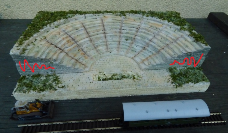

#143 Messaggio da Andrea »
Molto interessante Carlo.
La parte evidenziata in rosso verrà chiusa o protetta?
Perchè se uno spettatore cade da li, si rompe le corna... :cool: :cool: :cool:

#144 Messaggio da cararci »
Per la precisione, è polistirene estruso, molto compatto e facilmente lavorabile senza che si sfrangi.
Grazie a tutti dei commenti, non ho fatto altro che seguire le indicazioni di una foto-storia di un certo Arcidiacono.
