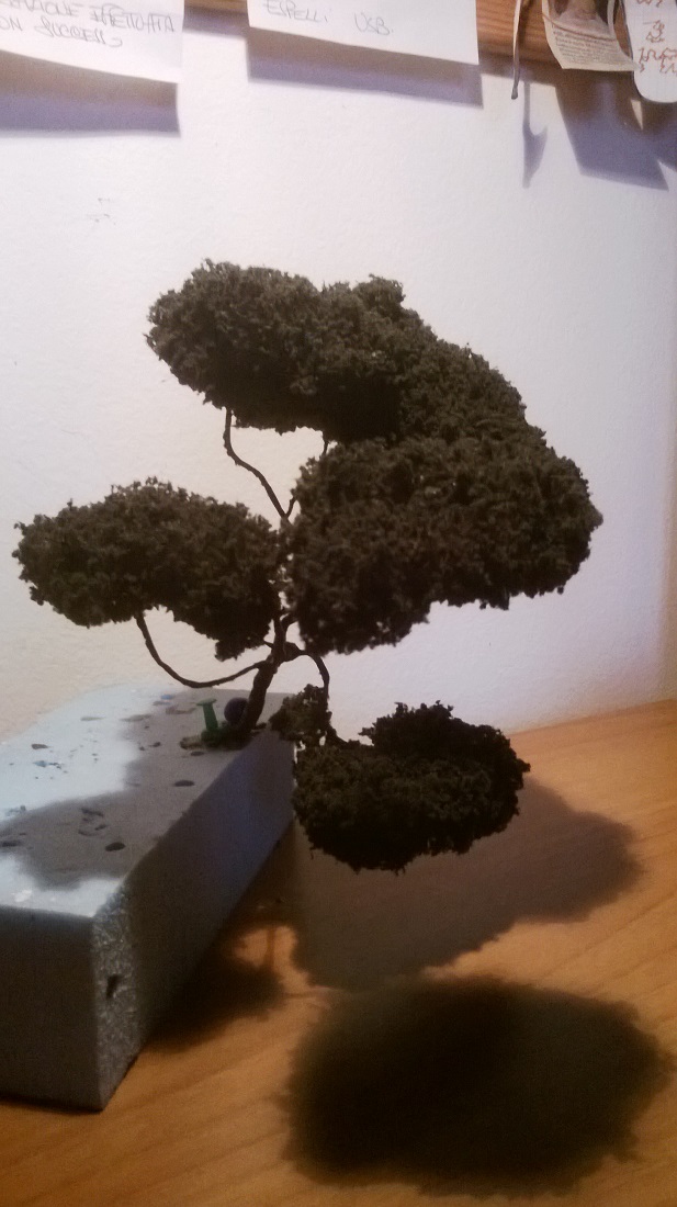

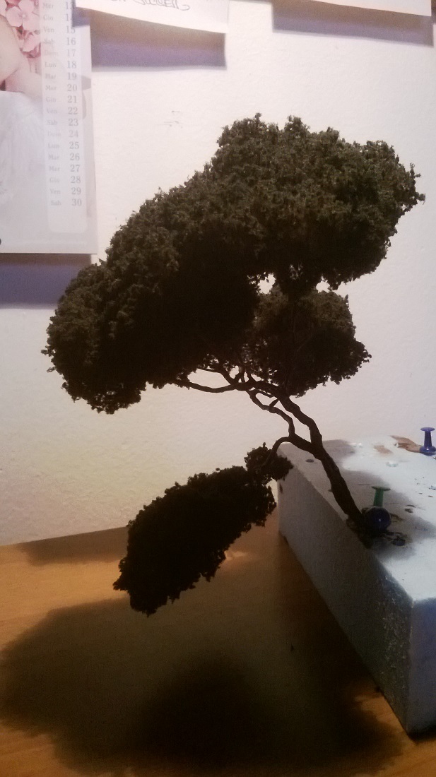

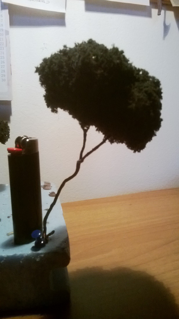

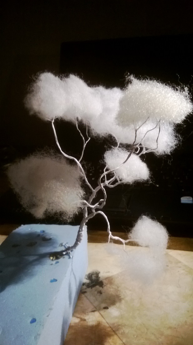

Buongiorno a tutti, in attesa che la Quaterman srl, dopo un periodo di riposo, mi sono avvicinato al mondo della botanica, mi spiego meglio, dopo aver letto e riletto la discussione sugli alberi e la fotostoria di Marshall inerente ai pini marittimi, mi sono buttato e ho creato questi 2 pini. Gli spunti sono scopiazzati (ma proprio scopiazzati) dalle fotografie in internet. Difetti:
- troppo volume?
- il tronco del pino singolo da allargare
178,57 KB
179,65 KB
161,49 KB
Considerando che un pino marittimo adulto può raggiungere i 20-30 metri, le altezze ci sono.
Ora chiedo critiche per poter migliorare la produzione, grazie
Re: MODULO (curvo) "faro di Caprazoppa"
#337 Messaggio da Marshall61 »
..... Diego, come hai detto tu, dovresti inspessire il tronco , dipanare molto di più la paglietta e curarne la forma soprattutto nelle diramazioni dei tronchi.....in rete ci sono moltissime fotografie di pini marittimi, è come normalmente faccio io, li scarichi e poicerchi di imitarne la morfologia.....comeunque non vanno poi così male!!!! :wink: :grin:

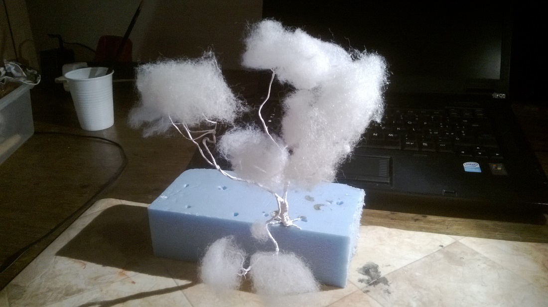

Grazie Carlo aspettavo con ansia le tue critiche, il supporto non è paglietta ma dacron (imbottitura usata per cuscini, giacche a vento ecc.), pur avendolo dipanato
198,02 KB
168,1 KB[/size=1
probabilmente ho caricato troppo di floccaggio, anzi riguardando meglio la foto dovrei dipanare maggiormente il dacron.

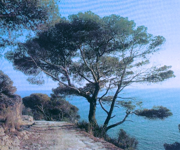

La foto dalla quale ho scopiazzato.
251,07 KB
#339 Messaggio da Marshall61 »
:smile: ....prego Diego!, mi sembra che tu non abbia dipanato per nulla la base, la fibra (o la paglietta) non deve essere disposta a batuffoli, ma deve essere tirata e aperta molto ma molto di più, quindi più rada, non deve simulare la chioma ma i rami che formano la chioma...la quantità di fioccaggio mi sembra appropriata.... :wink:
Fai fare al tronco meno curve....se guardi attentamente la fotografia del vero che hai postato, non ci sono parti di esso che simulano una S..... :wink:
Messaggi: 2510

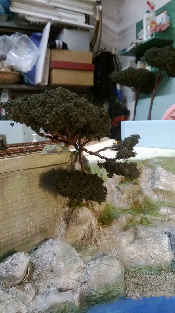

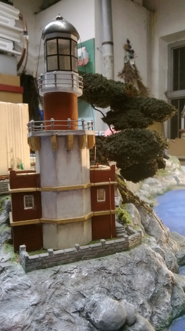

Buonasera a tutti, mi chiamo Pino Marin sono il botanico neo assunto dalla società Quaterman srl, inserisco le immagini dei pini marittimi che verranno posizionati all'interno del modulo faro di Caprazoppa.
Tengo a precisare che dopo le lezioni del noto botanico Dr. Carlo Rastelli, provvedendo alla potatura e sistemazione delle fronde, rimane da sistemare la struttura legnosa.
Si segnala che l'attuale posizionamento delle stesse è provvisorio.
272,47 KB
253,18 KB
248,84 KB
Per giusta informazione, i pini marittimi adulti raggiungono i 20-30 metri di altezza.
Attendo vostri commenti

Complimenti al sig. Pino :wink:
Messaggi: 23546
#342 Messaggio da Andrea »
Sig. Pino Marin, i miei sinceri complimenti per la sua opera botanica.
Mi saluti la signora Pina.
cf69
Messaggi: 2002
Nome: Fabio
#343 Messaggio da cf69 »
E suo figlio Abete.......!
Messaggi: 11309
#344 Messaggio da adobel55 »
E i nipotini Pinoli.
Bravi.
Messaggi: 15726
#345 Messaggio da MrMassy86 »
Bellissimo, complimenti al sig.Pino, avete fatto un affare ad assumerlo :grin: Massimiliano :cool:
#346 Messaggio da dilan »
Bravi! E' venuto molto bene!
Messaggi: 5638
#347 Messaggio da Riccardo »
Spett.le Quaterman....
ma dove li trovate questi operatori altamente specializzati????
Complimenti al Sig. Marin !!!
:wink: :wink: :wink: :wink: :wink:
Messaggi: 2510
#348 Messaggio da 58dedo »
Egr. Dr. Riccardo,
come credo in tutte le aziende, prima di assumere personale, si eseguono indagini presso aziende specializzate, si effettuano estenuanti colloquii, si valutano le referenze e si spera di assumere la persona idonea.
Sono dei passaggi di valutazione obbligati sempre nella speranza di assumere la persona giusta, per quanto riguarda il Sig. Marin, pur non essendo di primo pelo, dovremmo avere centrato l'obiettivo.
Si spera sempre di progredire e che si migliori con l'esperienza. Cordiali saluti. :grin: :wink:
QUATERMAN srl
il Socio di Maggioranza
Messaggi: 14186
#349 Messaggio da Egidio »
Bravi !! Un po di verde vicino al faro non sfigura affatto..... :wink: Saluti. Egidio. :cool:
#350 Messaggio da Marshall61 »
Diego, con il ritocco al tronco andrà benissimo, complimenti per la realizzazione anche ai Marin..... :wink: :grin:
