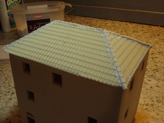

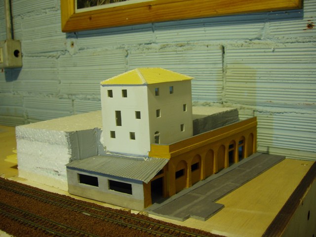

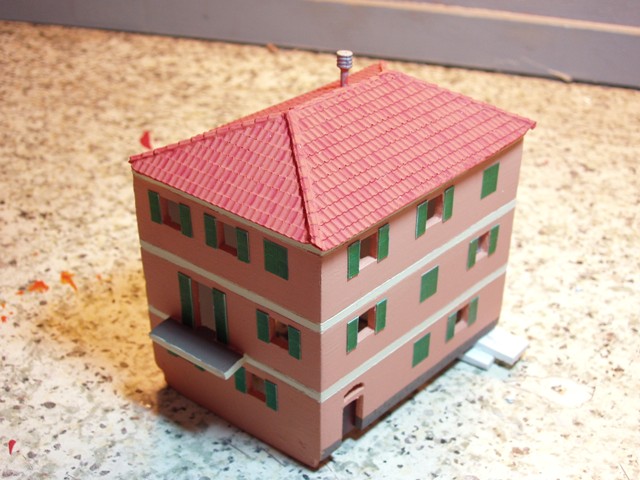

Poiché il clima si fa meno rigido, in questo fine settimana ho fatto un altro piccolo passo avanti per la realizzazione degli edifici per il modulo Riviera di Ponente.
Mi sono occupato della realizzazione del tetto a falde dell'edificio "Edificio con tetto a falde".

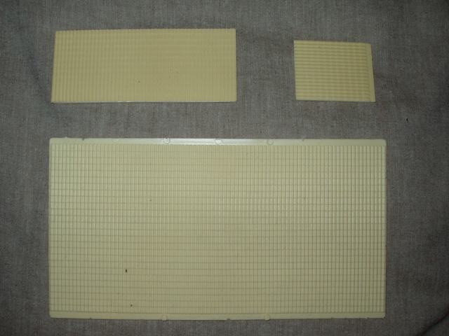

Per la costruzione del tetto sono partito dalle lastrine che tempo fa mi ha fornito Riccardo, che torno a ringraziare :wink:
46,03 KB

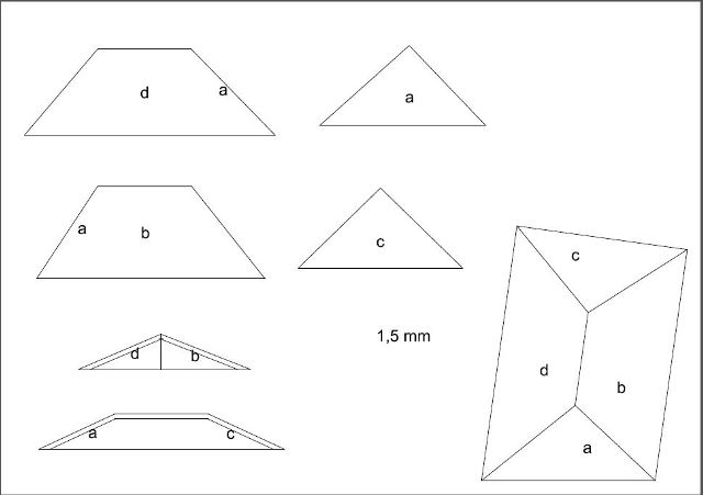

Il disegno del tetto è particolare, in quanto non è un normale tetto al falde di pianta rettangolare, ma la sua forma si adatta a quella della casa e di ciò che realizzerò attorno ad essa.
Ho quindi disegnato su cad il tetto e ne ho stampato il disegno, in scala 1:1 su un foglio.
30,33 KB
Ho quindi applicato i pezzi di foglio di carta ritagliati sul retro delle lastrine, procedendo al taglio con un cutter. Ho poi rifinito tutti i pezzi.
Realizzare un tetto a falde non è semplice, sarebbe una lavoro da riservare solo a esperti modellisti che si occupano di produrre moduli in scala TT o tanta altra roba :wink: , io ho comunque voluto sfidare la sorte e provare lo stesso :cool:
La forma del tetto particolare non ha aiutato la costruzione, tuttavia alla fine sono risuscito a mettere insieme qualcosa. Una volta ottenuti i quattro pezzi del tetto ho ricavato i colmi tagliando strisce di una singola tegola dalle lastrine. Ho poi assottigliato queste strisce per far si che non ci fosse materiale al di sotto del profilo della tegola.

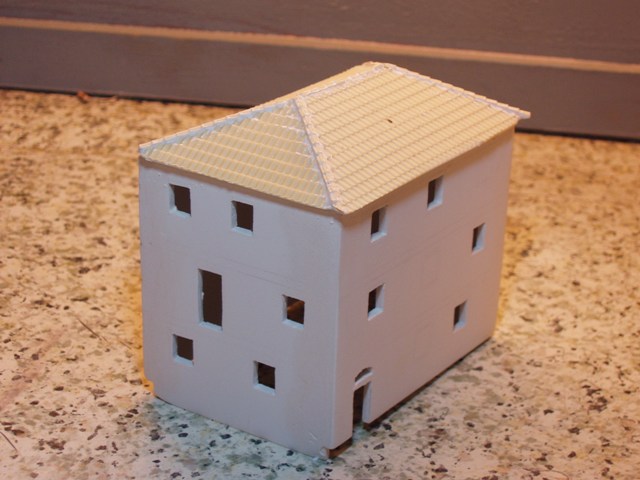

Per l'assemblaggio ho proceduto con colla cianoacrilica, stuccando poi il tutto con una miscela di talco e colla vinilica. Questa la miscela è abbastanza ricca in colla, poiché nella faccia interna del tett,lungo le congiunzioni, il materiale serve anche a tenere assieme le parti.
Ho poi collocato il tetto sull'edificio e nuovamente stuccato il tutto
Edificio collocato sul modulo
Edificio con tetto a falde allo stato grezzo
Tetto a falde
Adesso occorre rifinire tutto l'edificio e poi procedere ad applicare i dettagli.
Questa volta, per stuccare l'edificio (non il tetto) ho usato una miscela di talco e colla vinilica poco ricca in colla. Questo stucco si lavora molto meglio e consente una facile carteggiatura e rifinitura.

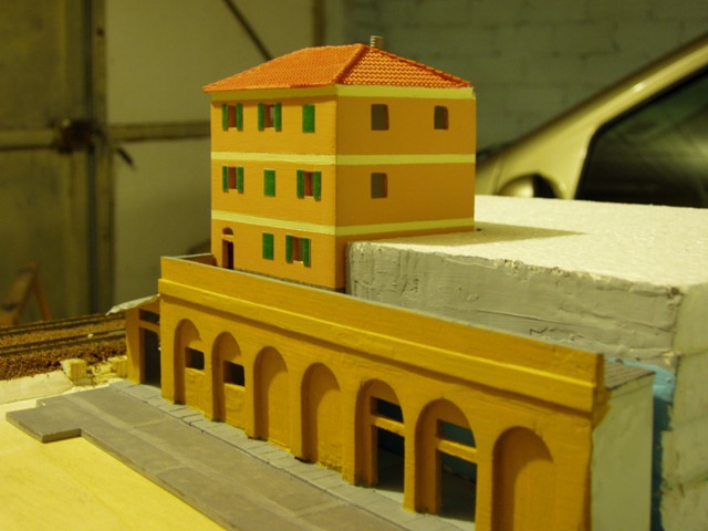

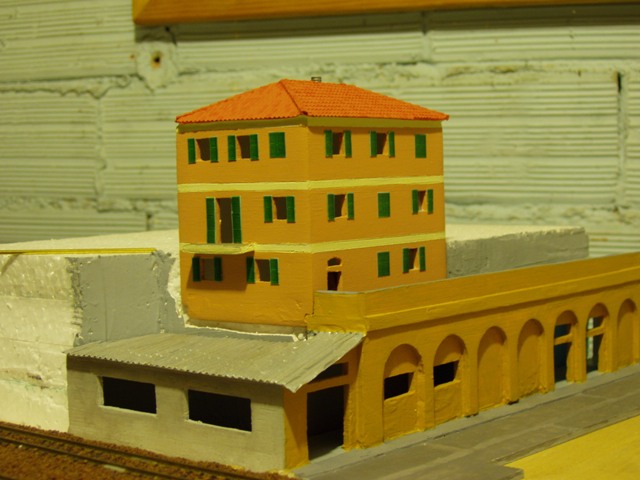

Questo fine settimana ho colorato l'edificio "Edificio con tetto a falde" e costruito alcuni dettagli.
Il tetto simula un tetto a coppi in terracotta di tipo tradizionale
Edificio posizionato in maniera provvisoria al suo posto
71,14 KB

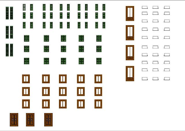

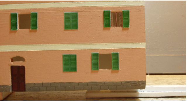

Ho realizzato le persiane e il portone disegnando il modello su cad e stampando su normale carta. Le persiane aperte sono state incollate su un foglio di cartoncino e successivamente applicate. Quelle chiuse si suppone siano incassate nel muro quando chiuse, quindi non ho usato il supporto in cartoncino.
Il risultato non è certo eccellente, poiché non è riprodotta la profondità. Tuttavia, tenendo conto della semplicità realizzativa, il risultato mi sembra accettabile. Certo, se si usano altre tecniche i risultati sono decisamente migliori. Purtroppo le persiane erano originariamente disegnate insieme alla casa, ma durante la lavorazione le sedi delle finestre sono risultate qualche decimo più piccole del progetto. Quindi le persiane risultano essere un po' più grandi della sede della finestra. Dovrebbe essere il contrario, ma per questa volta lascerò così, confidando nel fatto che non è una che si nota subito [8]
Ho provato anche a realizzare le finestre con vetro e tendaggio dal lato interno. E' possibile stampare allo stesso modo persiane e finestre, ma per le finestre poi va ritagliata la sede per il vetro. Ho quindi ritagliato la sede per il vetro e poi applicato la carta su un foglio di acetato trasparente. Il risultano non è pessimo, ma è un lavoro lungo e noioso. Proverò a stampare le finestre direttamente su carta da lucidi.
Il foglio di carta da stampare per fare finestre e persiane
finestre.pdf (42,5 KB)
Il risultato di una finestra ottenuta su carta e applicazione delle tende dal lato interno
Adesso occorre rifinire con grondaie, ringhiere e altri piccoli dettagli.
