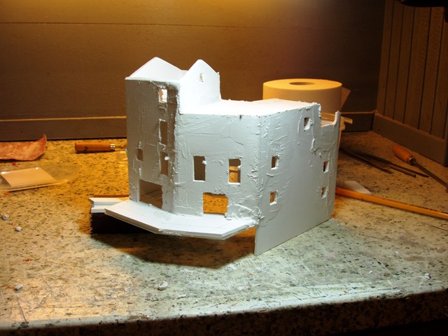

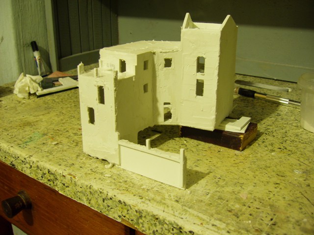

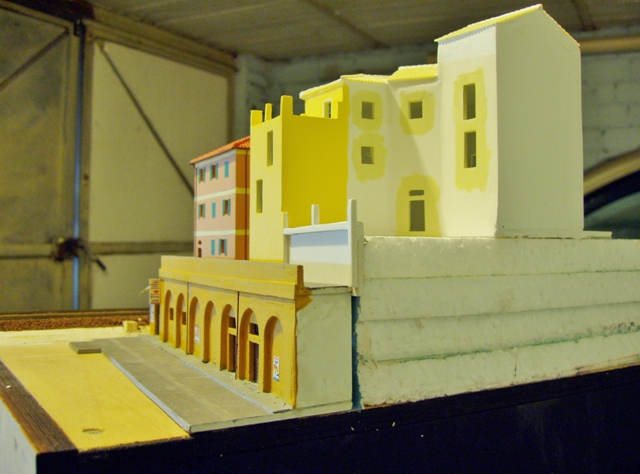

Ho iniziato la costruzione del nuovo edificio "edificio ad angolo" apportando qualche modifica al progetto.
Dal lato in cui l'edificio confina con il bordo del plastico, ho voluto simulare la continuazione dell'edificio. In questo caso, quindi, ci saranno i balconi "tagliati" così come anche la decorazione della casa che non avrà al bordo la line che demarca la fine dell'edificio.
L'ultima ala dell'edificio, quella verso il bordo del modulo, ha un piano in più del previsto. Questo per aggiungere un po' di movimento al paesaggio.
L'edificio assemblato e dopo la prima mano di stuccatura "grezza".
Adesso occorre aspettare l'asciugatura dello stucco, poi procedere al carteggio e rifinitura.

Bravo Fabrizio, stai andando proprio bene con le autocostruzioni, dai datti da fare che per settembre dobbiamo vedere il mare anche nel tuo modulo, dato che ti aggancerai al nostro.
Buon lavoro
Max

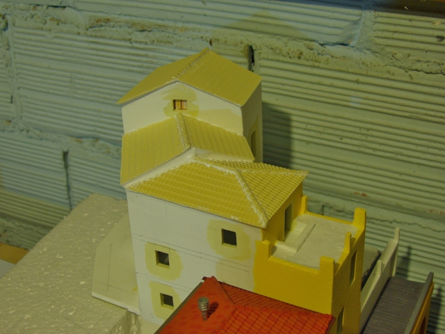

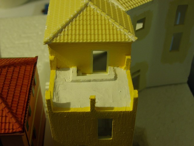

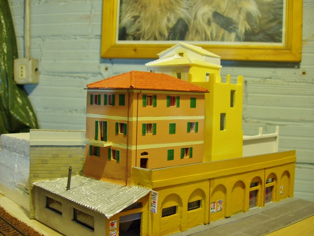

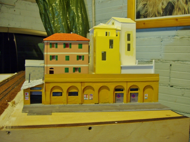

Ho continuato con le lavorazioni sull'edificio "edificio ad angolo".
Dopo la stuccatura grezza ho rifinito l'edificio carteggiando a più riprese e ho realizzato il tetto con le lastrine in resina. Anche questa volta realizzare la geometria del tetto non è stato facile, soprattutto per la diversa larghezza delle parti dell'edificio ( 50 mm lato testata, 60 mm lato posteriore modulo) e la configurazione angolare. Dopo la collocazione del tetto ho stuccato e rifinito con carta abrasiva le zone attorno al tetto e altre parti che necessitavano di una ulteriore rifinitura.
Ho poi realizzato la scala che condurrà dalla piazza al passaggio di fronte al lato testata. La scala sarà inserita in uno stretto vicolo tra due edifici.
Ho poi iniziato a colorare la prima parte dell'edificio.
Parte lato testata, nello spazio tra l'edifico giallo e quello rosa sarà collocata la scala, che già si intravede.
Lato posteriore. Sopra il muro bianco ci sarà il giardino del condominio con un esemplare di albero ancora da individuare
Particolare dei tetti, la cui costruzione non è stata semplice.
Terrazzo. La diversa altezza fra l'immaginario piano interno della abitazione e il terrazzo ha reso necessaria la realizzazione di una scala esterna.
Fronte. Mancano le finestre chiuse, che ovviamente non sono realizzate in questa fase e saranno "imitate" applicando solo le persiane chiuse al muro.
La prossima volta completerò la colorazione dell'edificio.

Ciao Fabrizio, davvero complimenti sinceri per come stai continuando i lavori. avrai sicuramente trovato difficoltà nel realizzare i tetti, ma ho visto che le hai superate alla grande.
Bravissimo :grin: :grin: :grin:

Realizzare i tetti, effettivamente, è stato abbastanza difficile. Non avevo tenuto conto che l'edificio è largo 60 mm da un lato e 50 mm dall'altro. Ho così dovuto modificare il progetto, facendo tutti e tre i tetti su livelli differenti. Non è stato facile lavorare le lastrine, ma alla fine sono riuscito a cavarmela in qualche modo.
