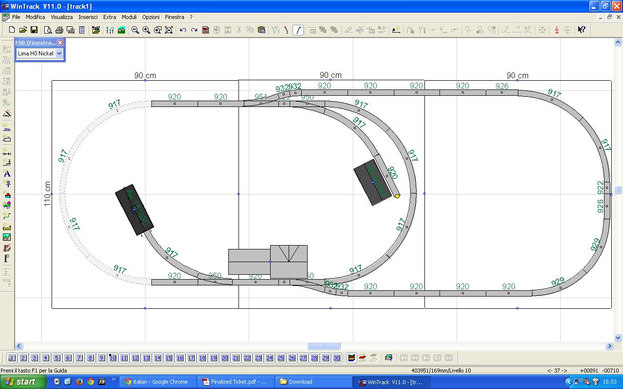

Lo spazio a mia disposizione è praticamente uguale a 0 (zero) quindi avrei pensato ad una soluzione a 3 moduli con misura 110x90 per un totale di 270 cm da riporre poi in cantina e montare alla bisogna.
Avevo pensato ad una cosa non complicata ed ho buttato giù un tracciato semplicissimo di cui vi allego il disegno.
Vorrei un vostro parere sulla fattibiltà e magari qualche consiglio ed eventuali modifiche.
La scala è H0, mentre i binari sono necessariamente Lima e suoi derivati semplicemente perchè ne ho un bel pò.
Nei due tronchini ho pensato ad una rimessa (sulla sinistra) e ad un magazzino merci.
Grazie in anticipo.

Prova a sviluppare il tracciato per avere più possibilità di circolazione come ho provato a fare in questo esempio,
116,24 KB

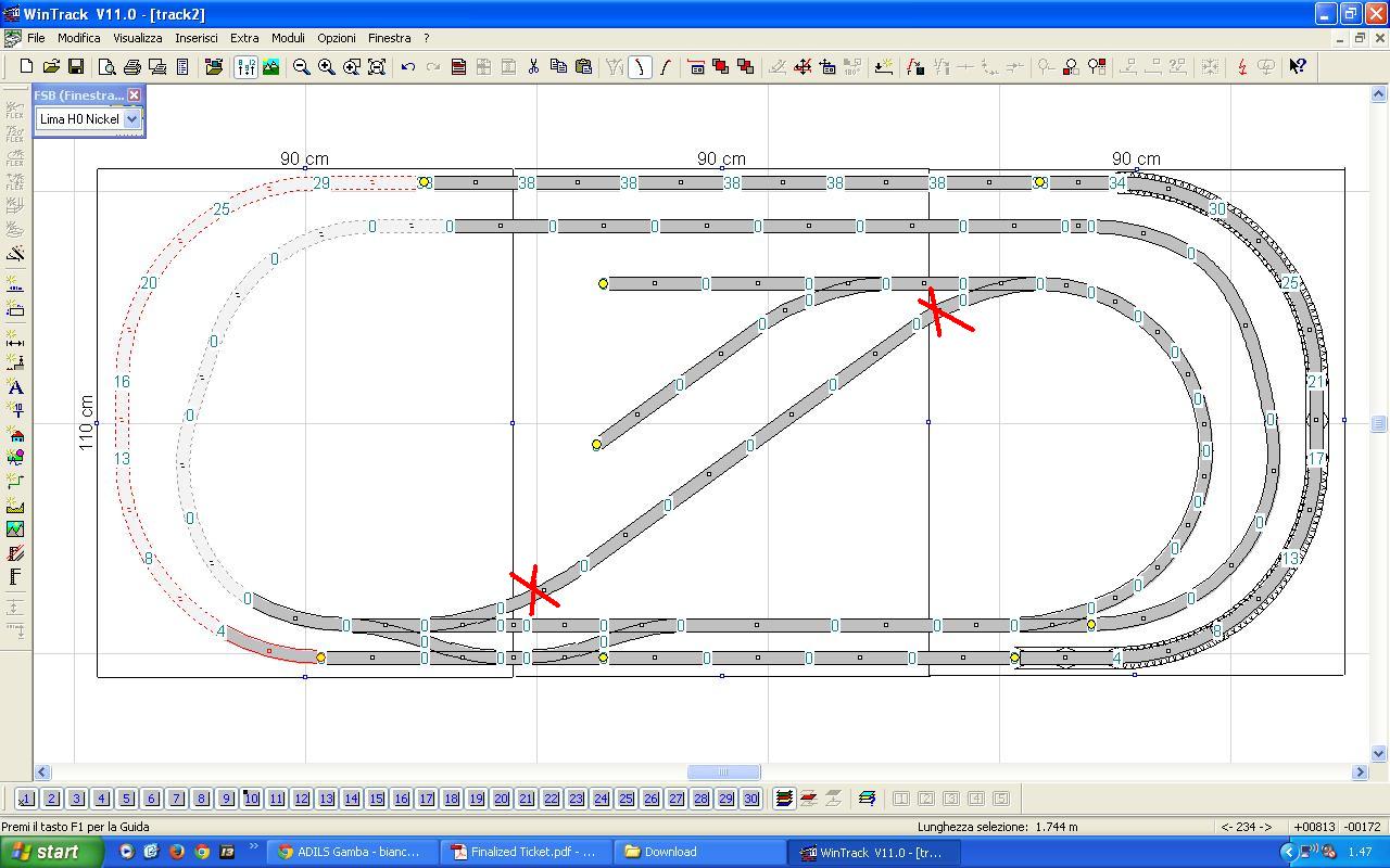

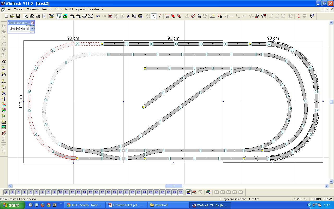

Grazie Doc, il tuo sviluppo è molto meglio, però guardando bene il tracciato in generale, non mi piace e allora ne ho buttato giù un altro che devo dire quasi mi soddisfa.
L'unico dubbio mi viene da quella specie di anello a destra....non è che va in corto?
153,15 KB

E si Massimo, a tutti gli effetti è un cappio di ritorno, e se non debitamente sezionato manda in corto il tutto.
Ma è proprio necessario il cappio ? Puoi eliminare il ritorno lasciando solo il raccordo allo scalo merci o ad una industria, perchè di questo si tratta mi sembra.
Inoltre lascerebbe più spazio per uno scenario della stazione.
Guardando il tracciato, anche se lo spazio è poco, sarebbe interessante non chiudere il secondo anello e fare un tracciato da punto a punto verso una stazione di montagna, sopraelevando l'arrivo di sinistra. Che ne pensi ?

Si Massimo, c'è un cappio di ritorno. Ti rimando a queste schede tecniche per sapere come fare a seconda che tu sia in analogico o digitale.
http://www.modellismopavese.com/html/le ... niche.html
Di sicuro dovrai sezionare i binari come nell'esempio qui sotto e gestire il tratto intermedio secondo le indicazioni delle schede tecniche.
152,8 KB

Grazie, ho deciso di non complicarmi la vita e quindi via il cappio di ritorno.
Adolfo, bella l'idea della stazione di montagna, ma dopo varie prove devo rinunciare anche a quella per via del poco spazio che rende a mio avviso tutto troppo ammassato.
Lo tengo così, semplice semplice mi contento ( da niente...) e spero di divertirmi nel farlo.

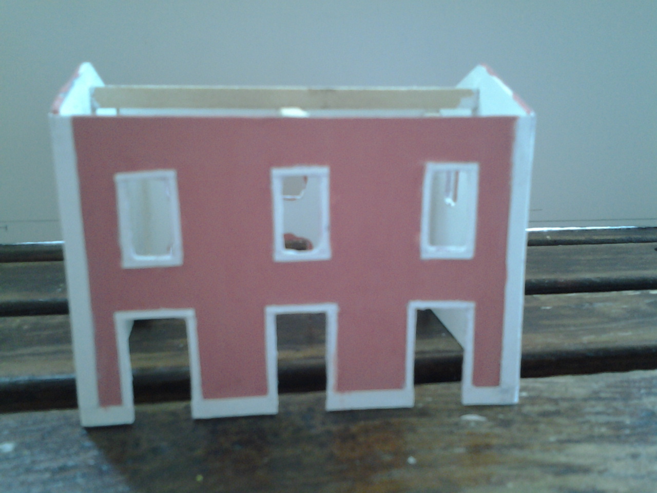

E qui deluderò qualcuno ma la scelta è caduta sulla scala N perchè, dopo attenta valutazione, trovato uno spazio sopra un armadio che mi permette di mettere
il plastico quando non è operativo. La misura massima a cui posso arrivare è 130x60 che poi corrisponde più o meno alla misura in H0 dei tracciati sopra esposti.
La mia perplessità è dovuta dal fatto che mai mi sono cimentato nella scala N visto che non mi piace comprare case e casette commerciali solo da montare.
Ho iniziato a fare qualcosa e vorrei il vostro parere.

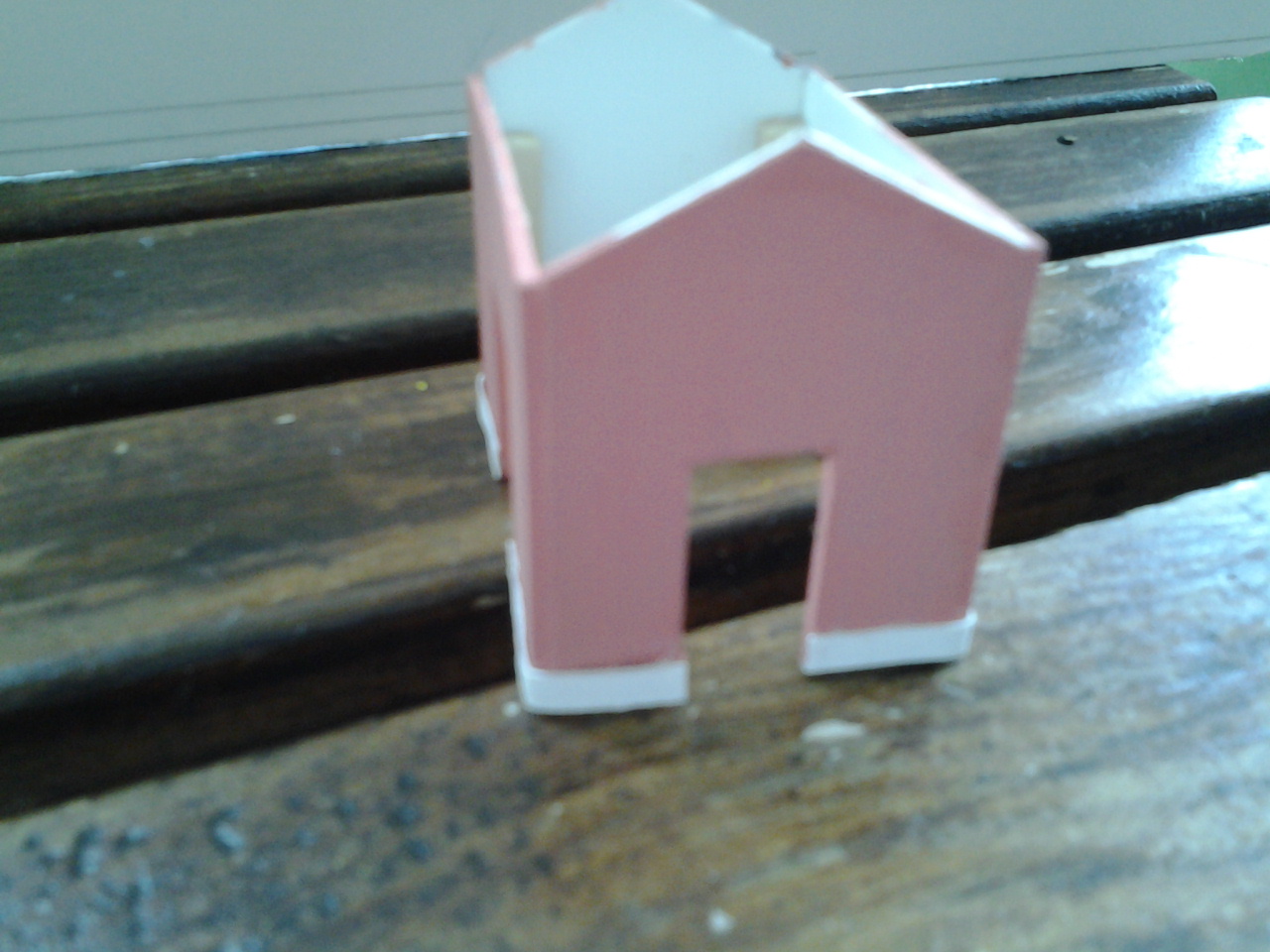

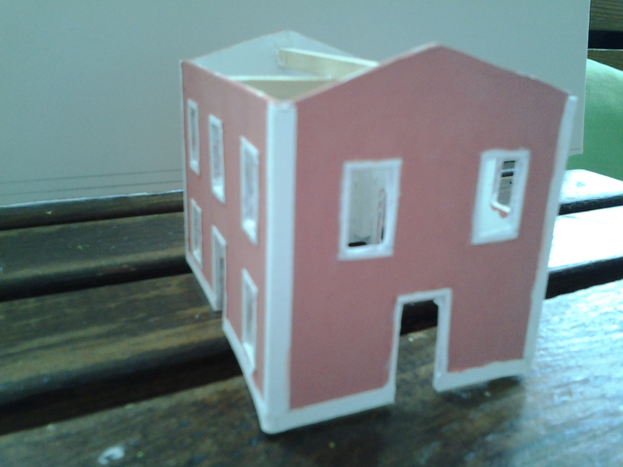

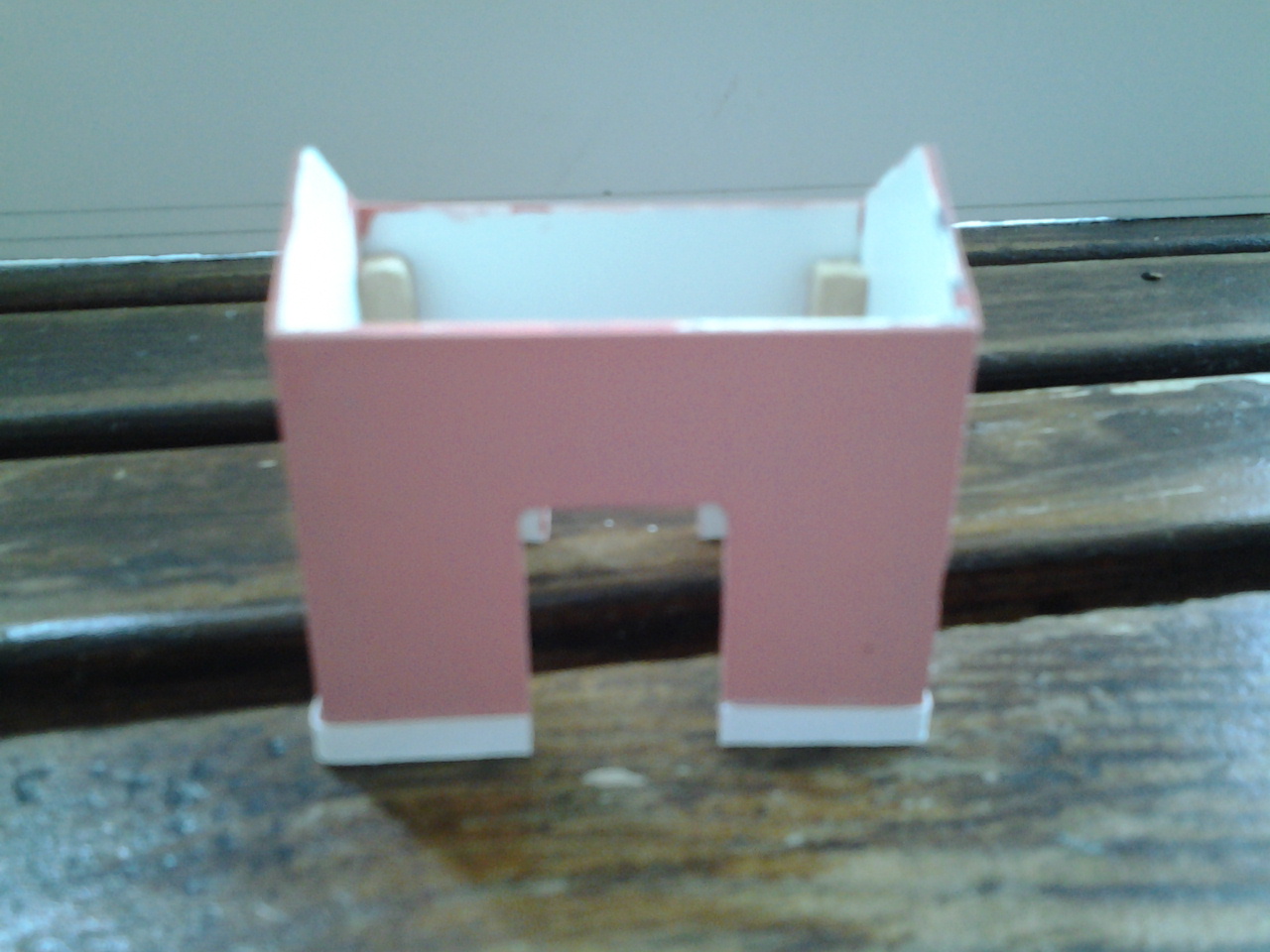

Magazzino merci
293,82 KB
311,24 KB
Stazione
292,14 KB
301,44 KB

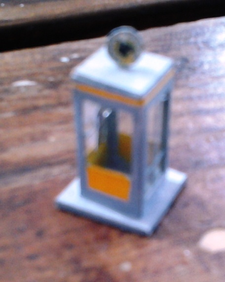

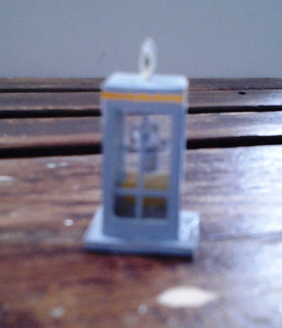

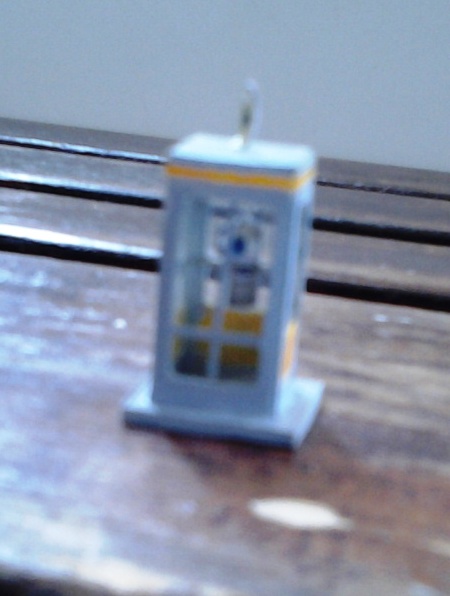

Cabina telefonica
73,55 KB

ancora cabina telefonica
73,01 KB
94,1 KB

Maasimo, tutto sommato hai fatto un buon lavoro. Peccato che le foto della cabina telefonica siano venute
sfuocate. Tutto cio' pregiudica di poter apprezzare meglio la tua realizzazione... :wink: Saluti. Egidio. :cool:

Le realizzazioni sembrano molto buone, complimenti :wink: Massimiliano :cool:

Buon inizio!
Aspettiamo di vedere gli ulteriori sviluppi.

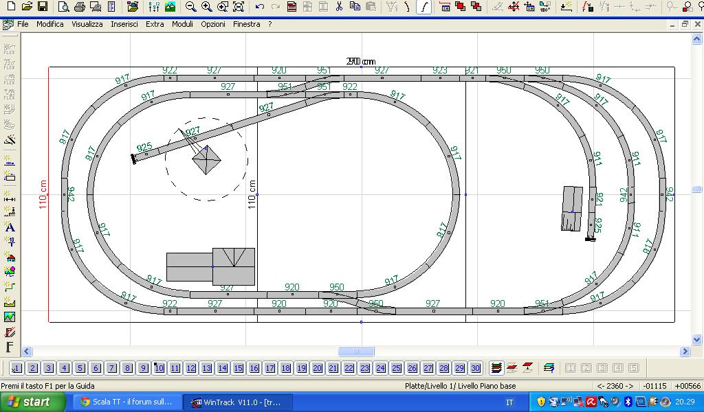

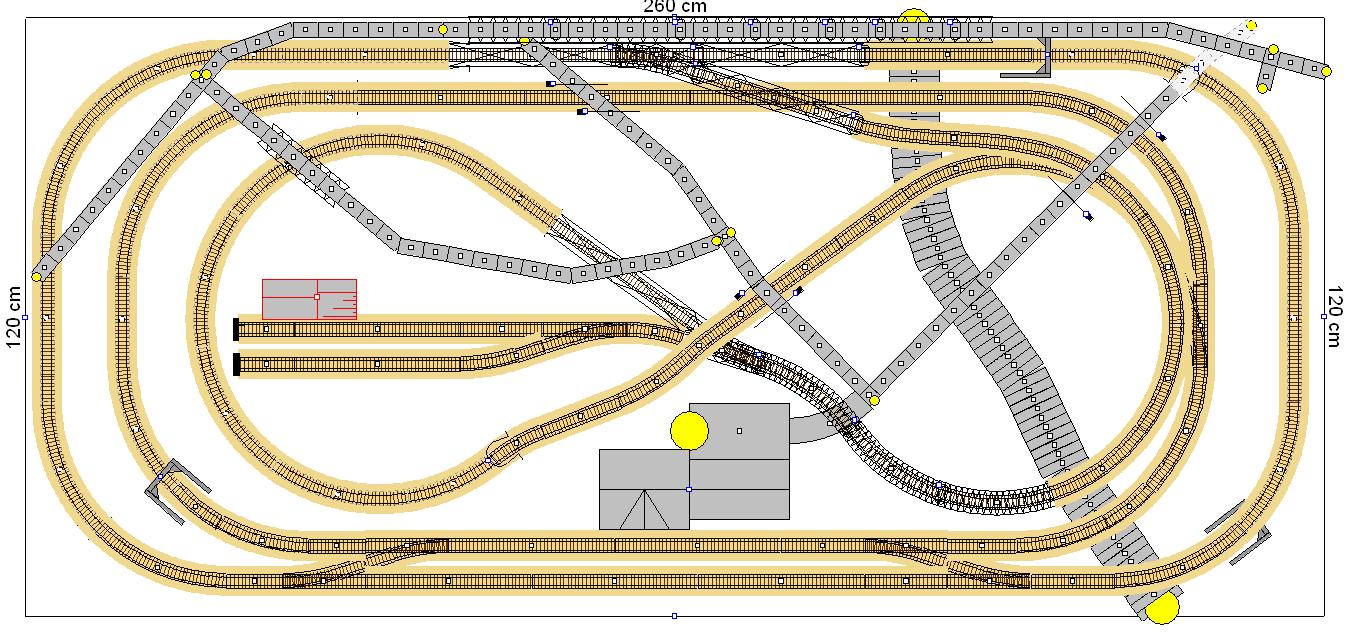

buongiorno a tutti, come detto ecco il tracciato che vorrei fare.
le misure che si vedono sono per H0, ma dividendo più o meno per 2 ho le misure 130x60 in scala N o sbaglio?
220,46 KB

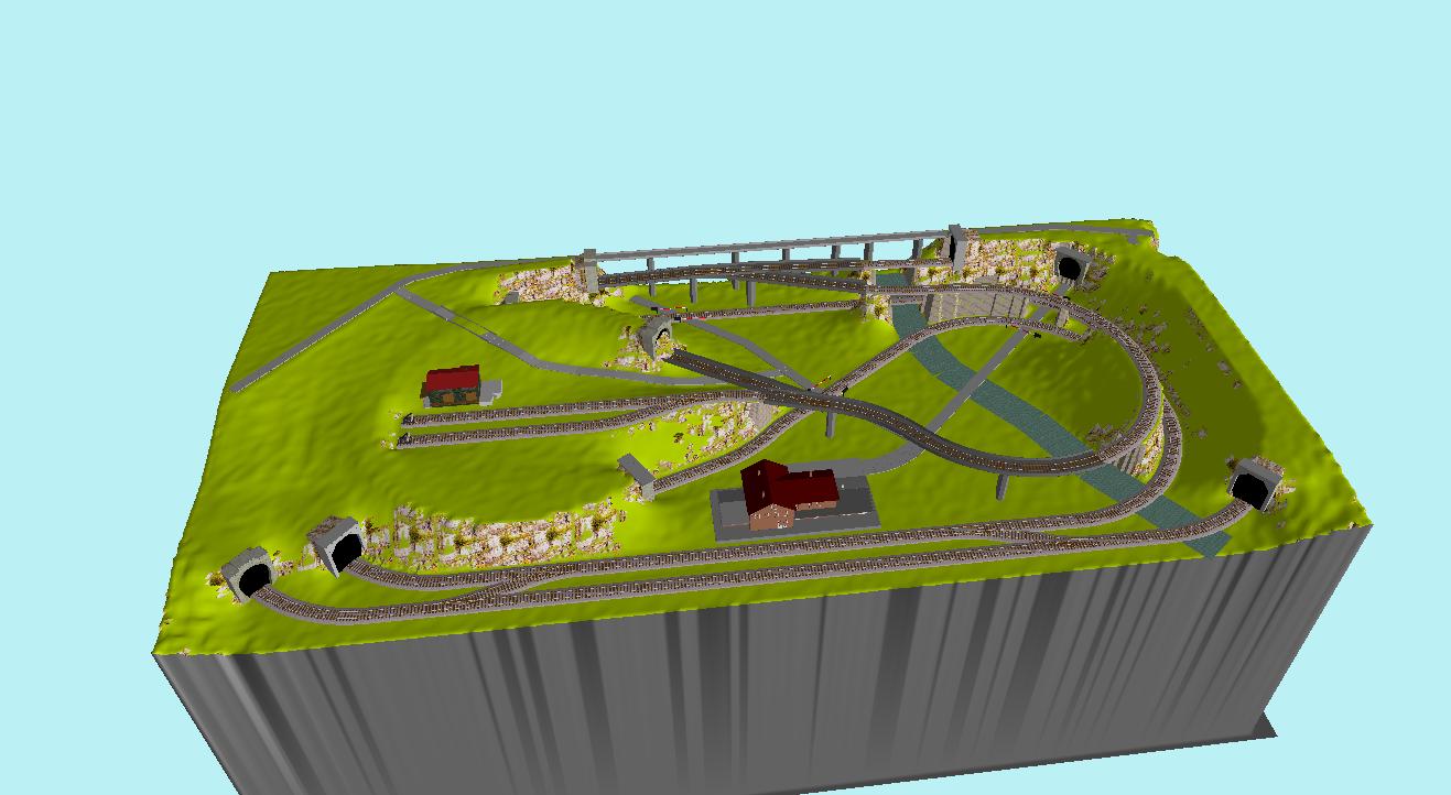

e questo è lo sviluppo in 3D
93,54 KB
Che dite è fattibile?

Mi sembra un bel progetto ed altrettanto valido tracciato. Comunque lascio la parola a chi e' piu' esperto

Bel progetto, ma secondo il mio punto di vista ci sono cose che mi lasciano perplesso: 1° partendo da destra del disegno si vede un primo binario che sembrerebbe a una quota di almeno 10 cm poi andando verso sinistra abbiamo un altro binario che passa sotto e a ragion di logica dovrebbe essere a quota 0 poi, andando sempre verso sinistra abbiamo un altro binario che passa sopra quindi a quota 10; dunque la strada che hai disegnato come fa ad avere il passaggio a livello sul secondo e terso binario dato che sono a due quote diverse? La strada in questione ho visto che la fai terminare in galleria ai confini del plastico, ma dovrebbe avere una pendenza non accettabile visto che deve essere più alta di almeno 8-10 cm dal binario che passa sotto cioè dall'ultimo binario a destra che è già ad una quota di 10 cm.
2° gli scambi sul ponte, non mi sembrano di facile realizzazione e mi resta difficile concepirli realisticamente parlando.
Ci sono secondo me altre cose che riguardano le altre strade ma penso sia meglio finirla qui se no stracci tutto e ricominci da capo :smile: :smile: spero che le mie perplessità possano migliorare il tuo bel progetto

Grazie Loris, per le strade prendile come un semplice completamento del disegno e quindi sicuramente modificabili.
Effettivamente i due scambi sono un pochino poco reali ma non sono riuscito a fare meglio.
Dimmi cosa altro avevi in mente che non va, sono pronto a tutto
