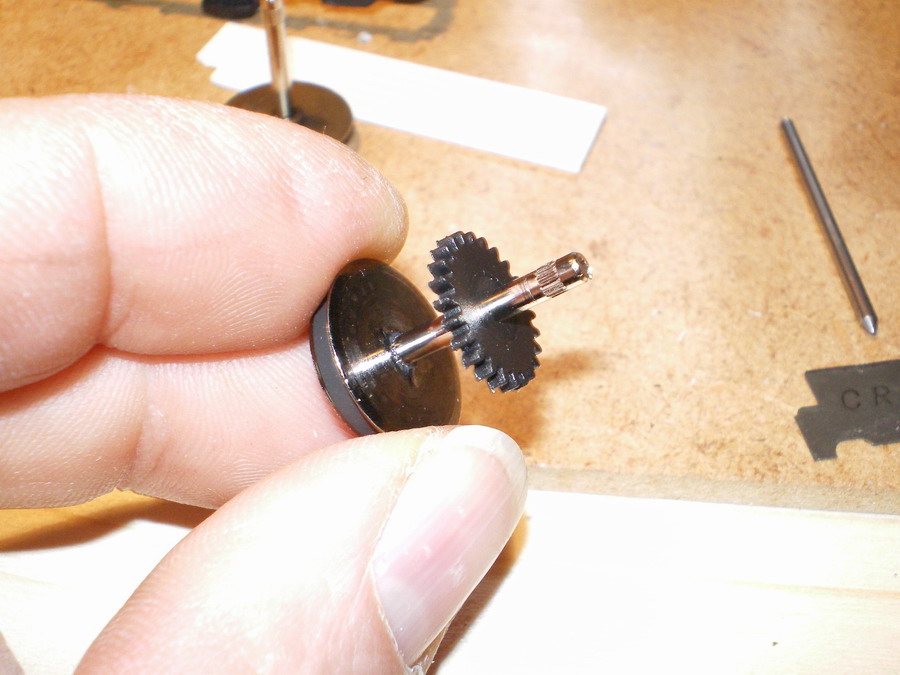

Re: vecchie loco lima
Potresti fare così: tagli l'ingranaggio dall'asse con la lametta (il cutter è troppo spesso e rovineresti l'ingranaggio) e lo inserisci su un assale di ricambio con bordino più basso (l'importante è che l'assale abbia lo stesso diametro). Io l'ho fatto molti anni fa e tutto funziona perfettamente ...
Le uniche accortezze sono: scartavetrare leggermente la faccia interna dell'ingranaggio (quella dove hai eseguito il taglio) e la zona dove reincollerai l'ingranaggio. Successivamente sgrasserai tutti e due con alcol e li incollerai con Attack di qualità. Se non facessi così, l'Attack potrebbe non incollare bene l'ingranaggio, poiché la plastica di cui è fatto solitamente non si incolla con l'Attack.
Carlo.

Ciao Pecetta, grazie!
Tutto quello che ho imparato lo condivido ... e mi fa piacere se può interessare, anche perché spesso si tratta di soluzioni mie originali tutte messe in atto, non teoriche.
In realtà, questa idea espressa nelle foto era stata utilizzata per un altro scopo (eliminare dalle loco Lima le due ruote con la gola per l'anello d'aderenza), ma si presta bene secondo me anche per altre applicazioni.
Fissare al centro l'ingranaggio secondo me è possibile, bisogna vedere però che tipo d'asse è, e usare tubetti plastici o metallici, più che quelli dell'aria compressa, che credo siano di gomma.
Un saluto,
Carlo.

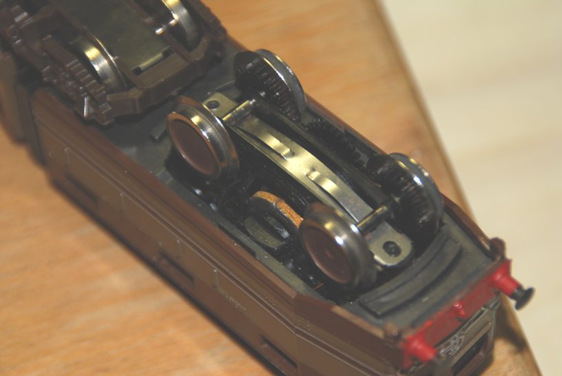

claudioredaelli
- Messaggi: 404
- Iscritto il: martedì 3 gennaio 2012, 16:42
- Nome: Claudio
- Città: Usmate Velate
48,99 KB
- Messaggi: 3502
- Iscritto il: sabato 12 novembre 2011, 21:37
- Nome: Carlo
- Regione: Toscana
- Città: Scandicci
claudioredaelli ha scritto:
smontando gli assi ho notato che gli assi collegati al carrello motore sono tutt'uno con lo chassi (?) che contiene il motore
Si, sono inserite nel corpo motore così come tutte le locomotive con motore/carrello tipo G.
