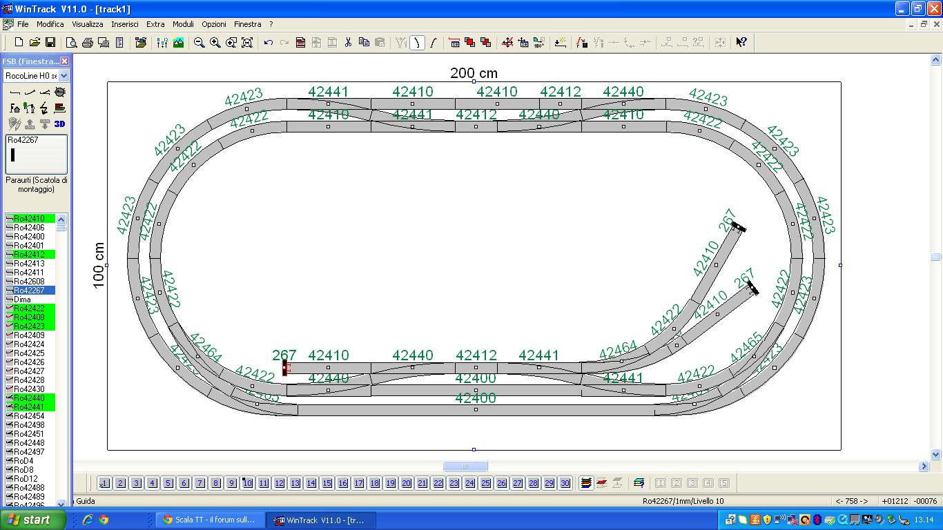

Ciao a tutti, chiedo cortesemente se il tracciato che vorrei realizzare dallo schema che riposto, fosse possibile progettarlo con binari Hornby o Peco HO. Lo schema mi è stato dato da Mauro ! Grazie anticipatamente :geek:

Dovrebbe essere fattibile, anche se sarai risicato con gli spazi (poca aria tra bordo esterno del tavolo e binari)...

Si, purtroppo, il mio limite è lo spazio ...[8]

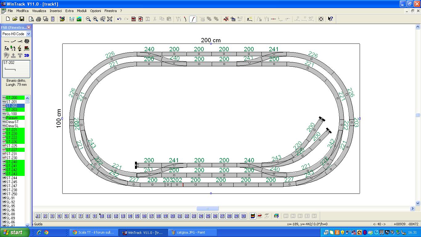

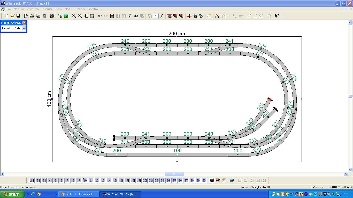

Eccoti lo schema con i Peco cod. 100 (due varianti)

Grazie Mauro gentilissimo come sempre :grin:

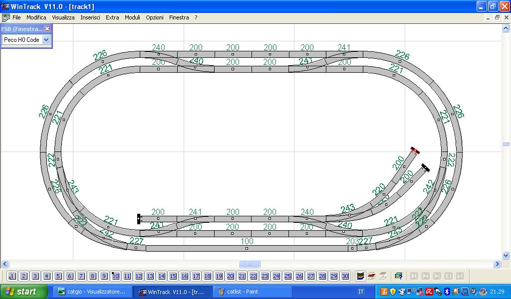

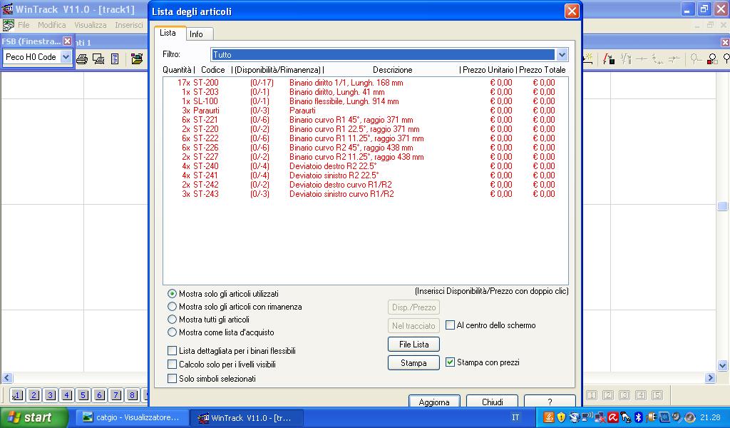

Ciao Mauro, stavo facendo la cosiddetta nota della spesa per il tracciato n.2 che mi hai disegnato molto gentilmente con i binari Peco. A causa della sovrapposizione dei codici nelle curve.. Mi daresti una mano nel quantificare i binari curvi ( quanti ST 220, quanti ST 221, quindi ST222, e così ST226)... Per il resto ho trovato.. Grazie anticipatamente :smile:

Ah scusami anche gli ST 227... Grazie ancora :smile:

Ecco la lista della spesa...... :wink:

Grazie mille Mauro !!! :grin:
