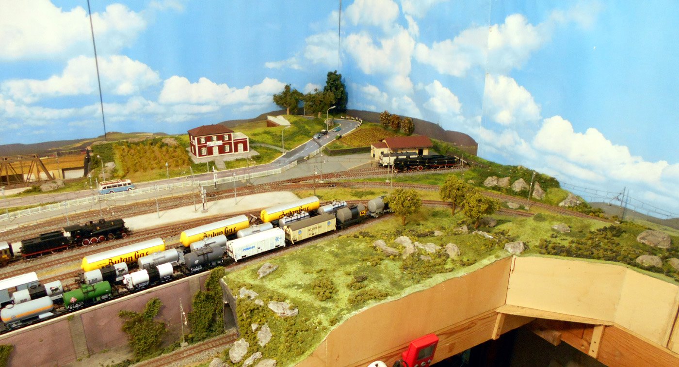

Dopo averlo trascurato per un certo tempo, ( essendomi dedicato alla scala TT col plastico "Klingenberg Colmnitz") ho ripreso i lavori del mio costruendo plastico in 1/87.
Vi propongo alcune immagini:
832,02 KB
648,61 KB
649,86 KB
e due brevi clips

Ciao Giuseppe, mi piace la cura dei particolari e visto così sembra davvero imponente.
Quanto misura nel suo complesso?
Hai un disegno del tracciato?

Ciao Giuseppe, molto bello il tuo plastico, mi piace molto la zona deposito.
Molto ben elaborato, complimenti :cool:
Sarebbe interessante vederne una panoramica, mi sembra che abbia delle buone dimensioni . :cool:

Il plastico non è piccolo ma nemmeno tanto grande, esso è composto da due parti principali; una parte, che nello schizzo è indicata con A,
251,11 KB
296,5 KB
è costituita dal mio primo plastico (praticamente un piccolo ovale) che ho modificato nella parte sinistra per unirlo, mediante il modulo di raccordo C,
334,63 KB
alla parte B non ancora completata.
247,13 KB
Questa seconda parte si sviluppa su due livelli, il livello zero comprende un fascio di binari nascosti, il livello 10 comprende il deposito locomotive , quasi completato e, prossimamente il FV, uno scalo merci e quanto necessario per una stazione più grande della Rivarossiana stazione S. Nazario della parte A del plastico.
